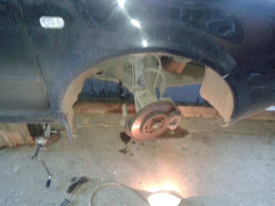

Итак снимаем колесо
Затем все зачищаем металлической щеткой от грязи чтобы было легко все открутить и заливаем ВДшкой

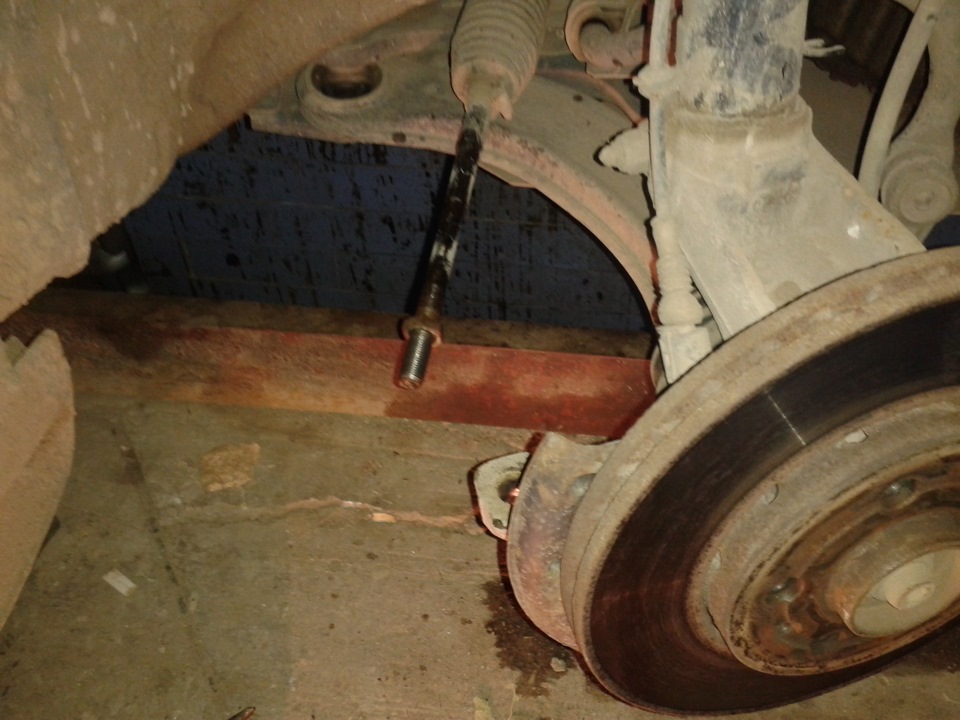

Затем откручиваем большую гайку потому что потом будет неудобно, а после нее и маленькую которая держит сам палец. У меня раскрутилось все как по маслу.
Теперь самое главное! нужно замерять расстояние чтобы не сильно сбился развал/схождение. Для этого делаем метку на рулевой тяге, и отмеряем штангенциркулем расстояние от центра рулевого наконечника до нашей метки и фиксируем штангель в этом расстоянии. Далее Съёмником снимаем наконечник из посадочного места и выкручиваем его. (Совет по съёмнику — когда вы уже "поджали" съёмник и сейчас начнете тянуть, обверните веревкой лапки съёмника чтобы он случайно не "отстрелил" вам в лицо)

И сборку делаем в обратной последовательности. При закручивании нового наконечника по штангелю делаете расстояние как было до старого, а потом уже фиксируете большой гайкой. При закручивании гайки на палец, он палец может проводрачиваться. На этот случай есть 2 варианта
1) если вы на подъёмнике то удобнее будет вставить шестигранник в палец (там есть отливка) и держать палец шестигранником.
2) как делал я по старинке прижав монтировкой палец в посадочное место.
Ну а далее ставим колесо на место. На второй стороне делает аналогично соответственно.

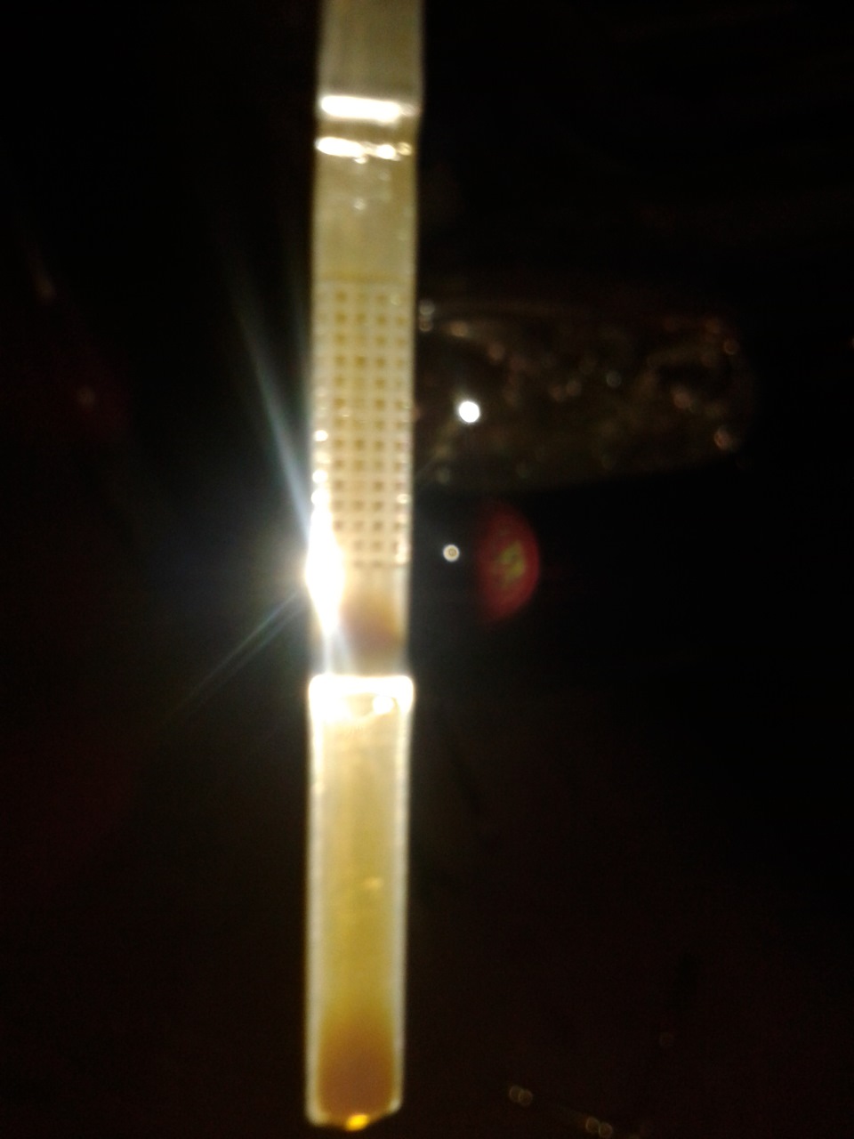

Потом до кучи поменял еще масло. Прошел я свои 1500 км, после капиталки)))) с мая месяца 1500км))) Ну с заменой проблем нет вообще. Масло слилось чистенькое, уровень не упал ни на миллиметр, что не может не радовать.
В итоге имеем ходовую в идеальном состоянии и мотор со свежим маслом. К зиме как говорится готовы.
