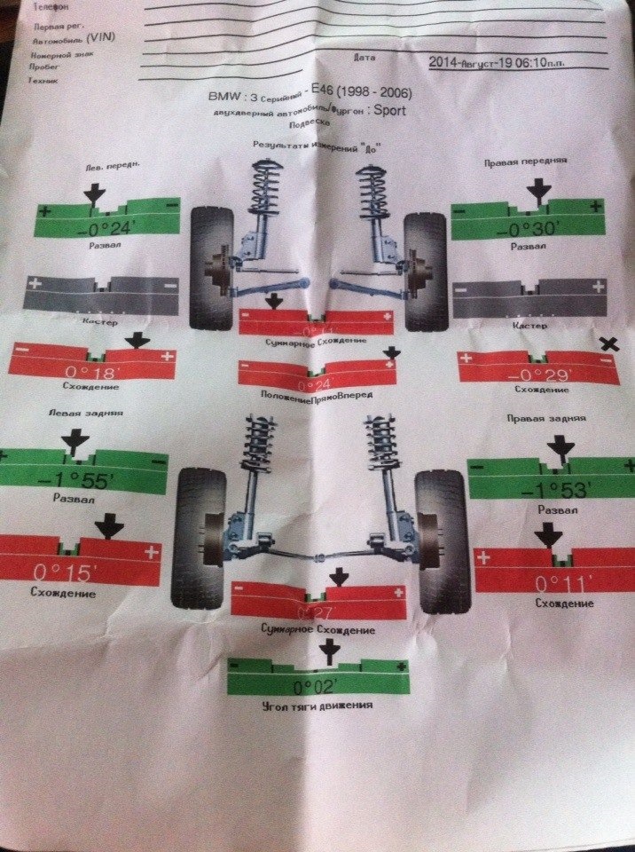

поехал сделал развал 1500р
было

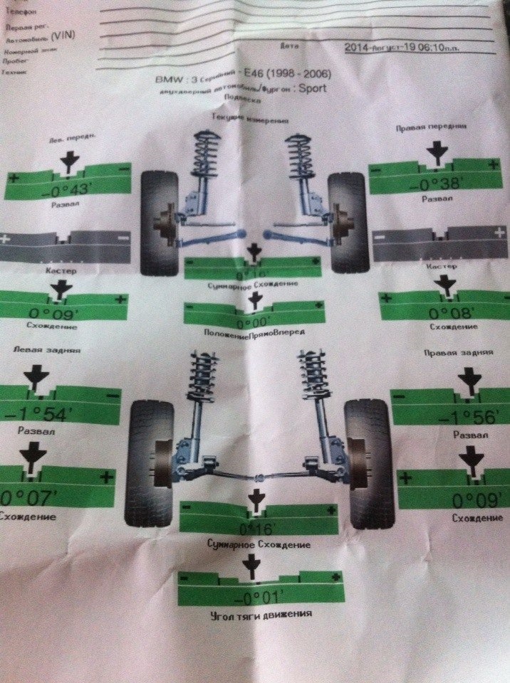

стало
не везде все точно совпадает но я доволем.
машинка едет прямо на дороге не трясет все тихо и рулится зачетно =)
