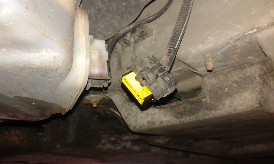

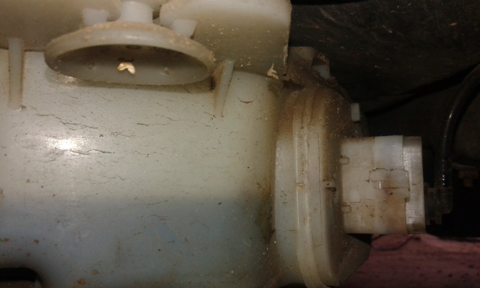

Ну и полез по цепочке) Житкость Йолс смотреть) Раскрутил, снял защиту)
Её там даволи и мнаговато)
Снял фишку, а она вся в этой же житксти грязная( и даволи так прилична вся вымазана(
Ну я житкостью и задал этой, что я купил:
Все прочистил и поставил на место)
Вопрос?
Можно ли этой житкостью прочистить расходомер? Попырскать на него?

Простой сброс ошибок не даёт никакого результата ток лампу погасит.
Да)так и катаюсь) еще и фишку снимаю с расходомера, и так же нормально) и едит и набирает обороты) хммммм. Вот так вот.
расходомер нужно очистителем карбюратора(розовая такая баночка, хай гир вроди).
спасибки)
и главное пальцами не трогать))и не вытирать!только пропшыкать и дать высохнуть))!
