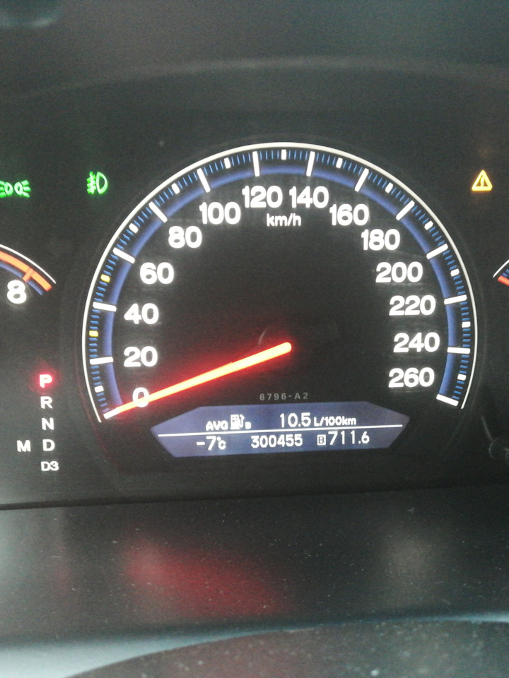

И так уважаемые Драйвовчане после приобретения автомобиля прошло некоторое время, амбиции поутихли, начал замечать минусы и плюсы автомобиля. В данном борт журнале я хотел бы поговорить или даже скорее всего раскрыть тему, в полном объеме, о расходе топлива на Honda Accord 2.4 именно седьмого поколения (на АКПП). С чего я решил написать данный блог наверное с того, что расход топлива моего Аккорда явно не соответствует расходу топлива, который указывает общественность . Хотелось бы разобраться.
Прошу строго не пинать, что тема давно заезженная и старая, так как каждый имеет право на выражение своего мнения, это сугубо личные размышления основанные на отзывах людей, взятых с различных "Хонда форумов", а так же основанное на собственном опыте и эксплуатации своего автомобиля.
С чего бы хотел начать данный блог а именно с того, что производитель Honda Accord 2.4 с автоматической коробкой передач заявляет следующий средний расход:
— город 13.7 литров на 100 километров
— трасса 6.9 литров на 100 километров
— см. цикл 9.4 литра на 100 километров
И так мы имеем указанные цифры, которые могут отклоняться в меньшую или большую стороны в зависимости от эксплуатации автомобиля, погодных условий, стиля езды и прочего. К сожалению часто на форумах читая различные темы я замечаю то, что отзывы о расходе горючего топлива на Honda Accord 7-го поколения с двигателем 2.4 литра слишком занижены. У меня складывается порой такое впечатление, что те кто пишут о расходе топлива на автомобиле данной марки — либо ездят не более 60 км/ч, либо о расходе топлива (именно Аккорда) слышали от кого-то и что-то (сломанный телефон). Основная масса комментариев состоит в том, что — "расход по трассе у меня 6-7 литров на 100 километров" я падаю со стула, при этом человек живет в крупном городе или просто один раз в год бывает на трассах федерального значения, надеюсь вы меня поняли. Так же имеются иные комментарии — "расход топлива у меня примерно 9-10 литров на 100 километров", к сожалению, никого не хочу обидеть, но это далеко не субъективные мнения о таком расходе топлива.Далее после того как я прочитал много форумов о расходе топлива указанного автомобиля я понял, что средний расход топлива со слов людей в городе составляет примерно 9-10 литров именно на 2.4 литровом движке с АКПП. После данных утверждений я начал задумываться о том, что мой автомобиль не исправен или просто нагло обманывает меня=).
После того как я поэксплуатировал свой автомобиль в городских условиях и условиях трассы, прошел необходимое ТО и проверил на диагностике не имеется ли у меня в системе ошибок, для того что бы судить трезво о среднем расходе топлива именно по бортовому компьютеру, я смело могу сказать, что те люди которые пишут о "детском" расходе топлива на Honda Accord АКПП с двигателем 2.4 заблуждаются, попробуем докопаться до правды.
Первым делом хочу заметить, что примерно 65-75% людей, которые передвигаются на автомобилях данной марки и модели, а именно на Honda Accord 7 поколения их возраст варьируется от 23 до 30 лет, так как данный автомобиль является грубо говоря "молодежным вариантом".
После долгих и изнурительных тестов проведенных со своим автомобилем у меня получились следующие цифры:
при активной езде в городе, рулежке, перестроениях, светофорных ускорениях и торможениях, стояние в пробках и так далее, расход топлива начал расти с 12.5.13.0.13.5…15.0…16.0 и остановился как раз на указанной цифре в 16.0 литров. Данный расход обусловлен так сказать агрессивным стилем езды, то есть "дрочение" автомобиля. При таком стиле езды это реальный расход топлива на 100 километров. Может будет и больше, но я пробовать не стал, так как данных цифр мне хватило.
при совмещении активной и спокойной езды в городе, такую езду я называю молодежной, расход начал падать и упал до 14.5 литров на 100 километров, при этом автомобиль испытывался все так же в условия пробок, перестроений, ускорений, однако указанные маневры были редки при эксплуатации.
при спокойной езде по городу, без резких маневров, ударов по педали газа молотком или кувалдой ногой, и просто до скорости 80 км/ч, средний расход топлива по городу будет составлять примерно 11-12 литров. Но прошу заметить, мало кто так передвигается по городу, тем более на таком автомобиле как Honda Accord 7 поколения с двигателем 2.4 в 190 лошадиных сил, а тогда зачем он вообще нужен?
Подводя итоги мы подошли к самому интересному моменту моих рассуждений. Указанную тему я пишу для людей которым интересны реальные цифры и факты об эксплуатации автомобиля, прошу воспринимать все адекватно и без какашек, так как все какашки возвращаются бумерангом. Реальный средний расход автомобиля Honda Accord 2.4 седьмого поколения с АКПП по городу составляет 14.0 литров, если вы не ездите в овощном режиме и не 60 км/ч (всегда).
Двадцать человек могут купить иномарку с 4.0 литровым двигателем и будут говорить, что расход топлива у нее 13-14 литров, а один человек скажет, что 20, а можно передвигаться на таком автомобиле как Honda Accord со 190 л/с с реальным расходом в 16 литров при агрессивной езде, каждому свое, однако надо понимать только то, что чем больше лошадиных сил тем чаще приходится бывать на АЗС, так как за удовольствие приходится платить.
Всем Бобра! не судите строго, надеюсь вам понравилось. Не прощаемся ждите новостей!

Феномен однако, у меня около 8,7 — 9,5 литров на сотню. Постоянно в городе, изредка выползаю на трассу. Двигатель — 2,4 литра на ручке. Езжу не так чтоб сильно быстро, но и не медленно.
