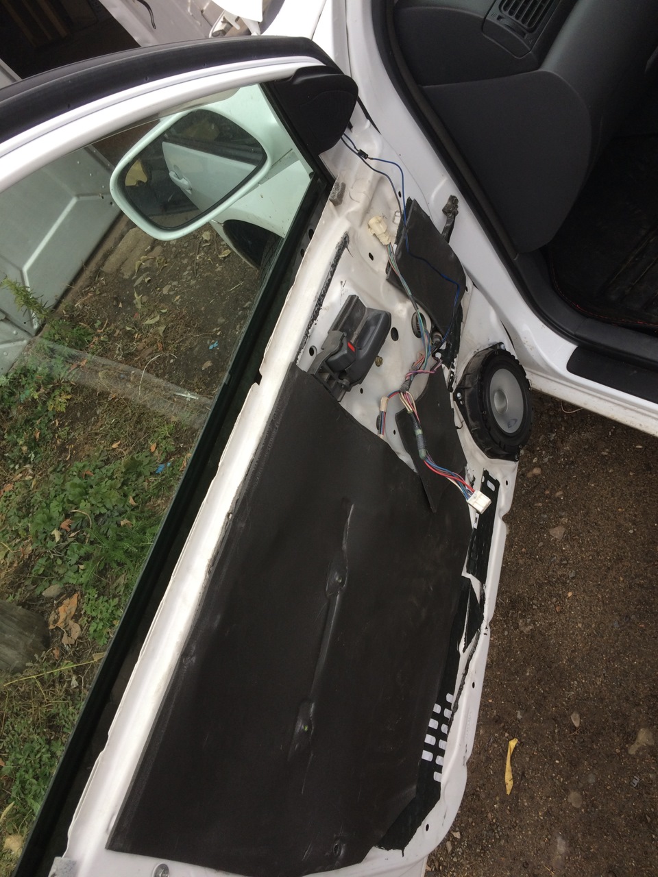

1) Снял старые динамики с полки
2) сделал из фанеры подиумы для новых овалов
3) в магазине дополнительно купил подиумы из пластика, так как из фанеры не хватало, т.к овалы приличного размеры
4) заполнил подиумы из пластика пеной и герметиком, что бы не дребезжали, тоже самое сделал с подиумами на фронтах

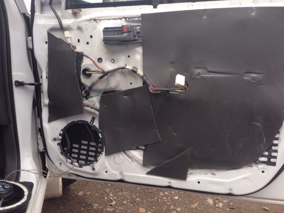

5) проклеел все двери шумкой и спленом
6) проклеел шумкой полку
7) очень долго придумывали как все правильно сделать овалы с подиумами и обшивкой полки
8)все удачно установили)))

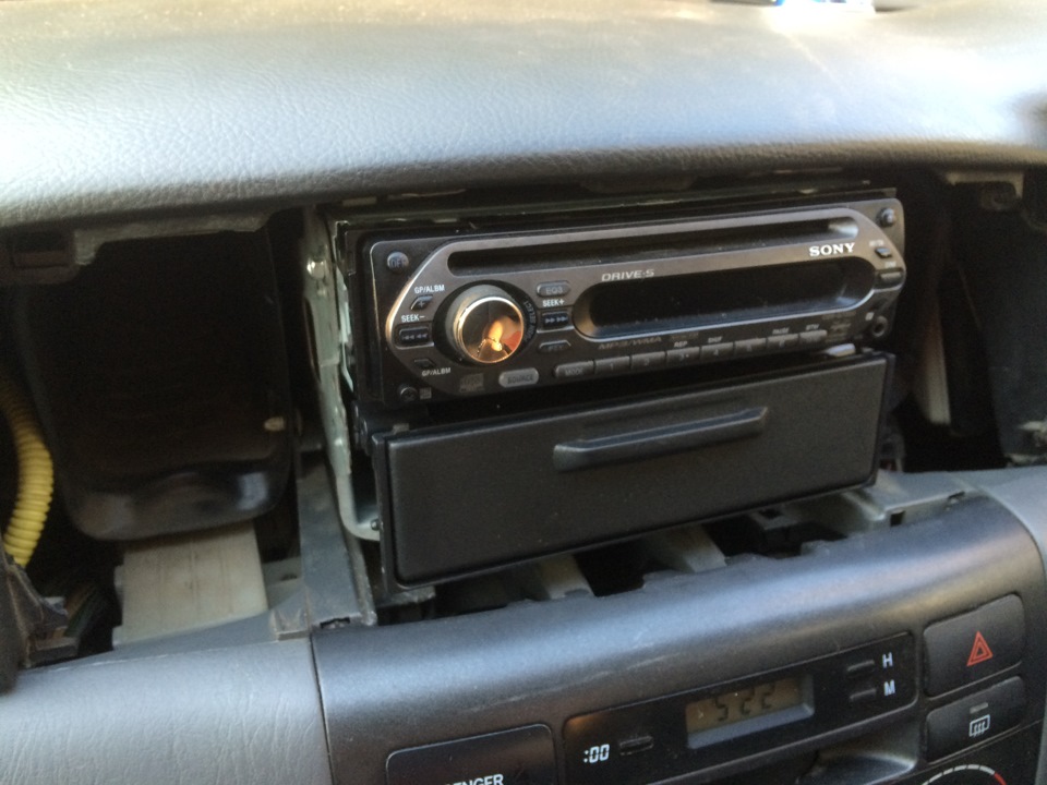

9) на авито купил за 500 рублей ГУ Sony CDX-GT200, в магазине купил исо переходник и заменил штатную магнитолу
