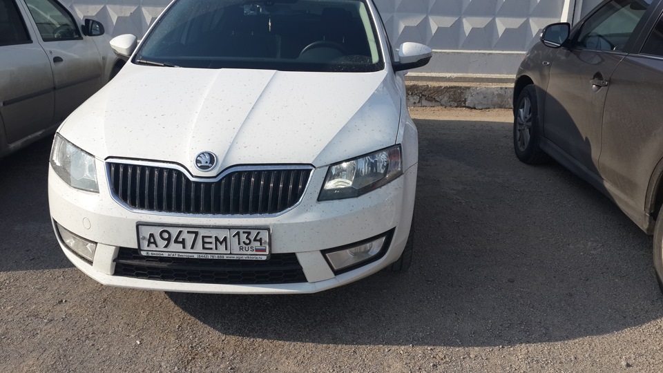

Данная проблема актуальна как для октавий так и для гольфов, новых мазд и похоже я первый на D2R на светодиодах.
Кто пытается заказывать колпачки на лампы, кто лампы с Китая.

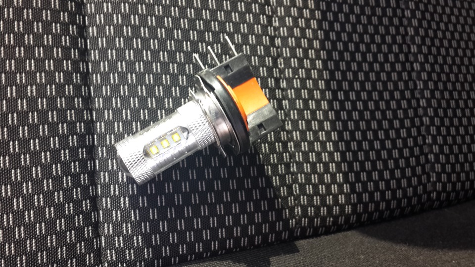

Нашёл в России лампочки белые диодные. Спешу выложить фото.
Свет от них примерно по температуре около 4800 кельвинов.
Машина ругается на эти лампочки, пишет то проверьте дальний правый, то левый, то ДХО.
Сама отключает на них питание. В общем их нужно прописывать.
ДХО светит хорошо, габариты тоже не плохо. Дальнего света от них практически нет.
Пропишу их в систему, помою машину. Выложу фото позже во всех режимах.

Я поставил на Mazda 6 себе такие же, почему не работает ДХО?
Все давно решено, все нормально
DiSiMuS уважаемый, а как решается данная проблема?
У меня решилась пропайкой контактов на лампе, тех, которые под оранжевой крышкой. Китайцы показывают свое "качество"
Блин, да уж, буду проверять тогда.
DiSiMuS
Но дальний работает нормально, спасибо!
Посмотри, у меня так было. Дальний может работать. там 3 контакта один может маросить, другой норм
Да, действительно нет контакта, попробовал, если подергать то пытается загорется, а как перепаял?Лампу как вскрыть?
Ура! с тебя бутылка :) . желтый колпачок на лампочке подковырни ножом аккуратно, там уже всё увидишь, главное если с паяльником плохо дружишь не лезь, отдай кому нибудь. Мне тесть пропаял …
Ок, спасибо должен буду😉
Тоже кого нибудь попрошу, а то у нас с паяльником постоянно конфликты)
DiSiMuS
Короче разобрал, там никаких проводков нет, просто железные соединения, но они нормальные, никаких отломов, обрывов и.т.д.
Я тебе говорю пропаять надо. Да проводков там нет, но припой говно
Надо снять очистить припой и новый припаять?)
На старый нового мне добавили и все
Завтра для интереса попробую сделать)
Спасибо большое за дельные советы😉

Блин, фотку бы… А то мне тоже это гэ прислали… Буду благодарен (дхо не работают)
Просто открой лампу и увиденные контакты пропаяй
Если нет бортовика прописывать не надо?
Не понял вопроса
все пишут что лампы надо прописывать где то, машина ругается, выдает ошибки. У меня бортовика нет, менял в салоне лампы на диоды, в подсветке номеров — ни каких ошибок.
ну в салоне и не ругается. У меня стояли не прописывал, ругалась когда дальний включал
просто пропаять значит. попробую. паять под ораньжевой крышкой или в самой лампе?
попробую. спасибо
