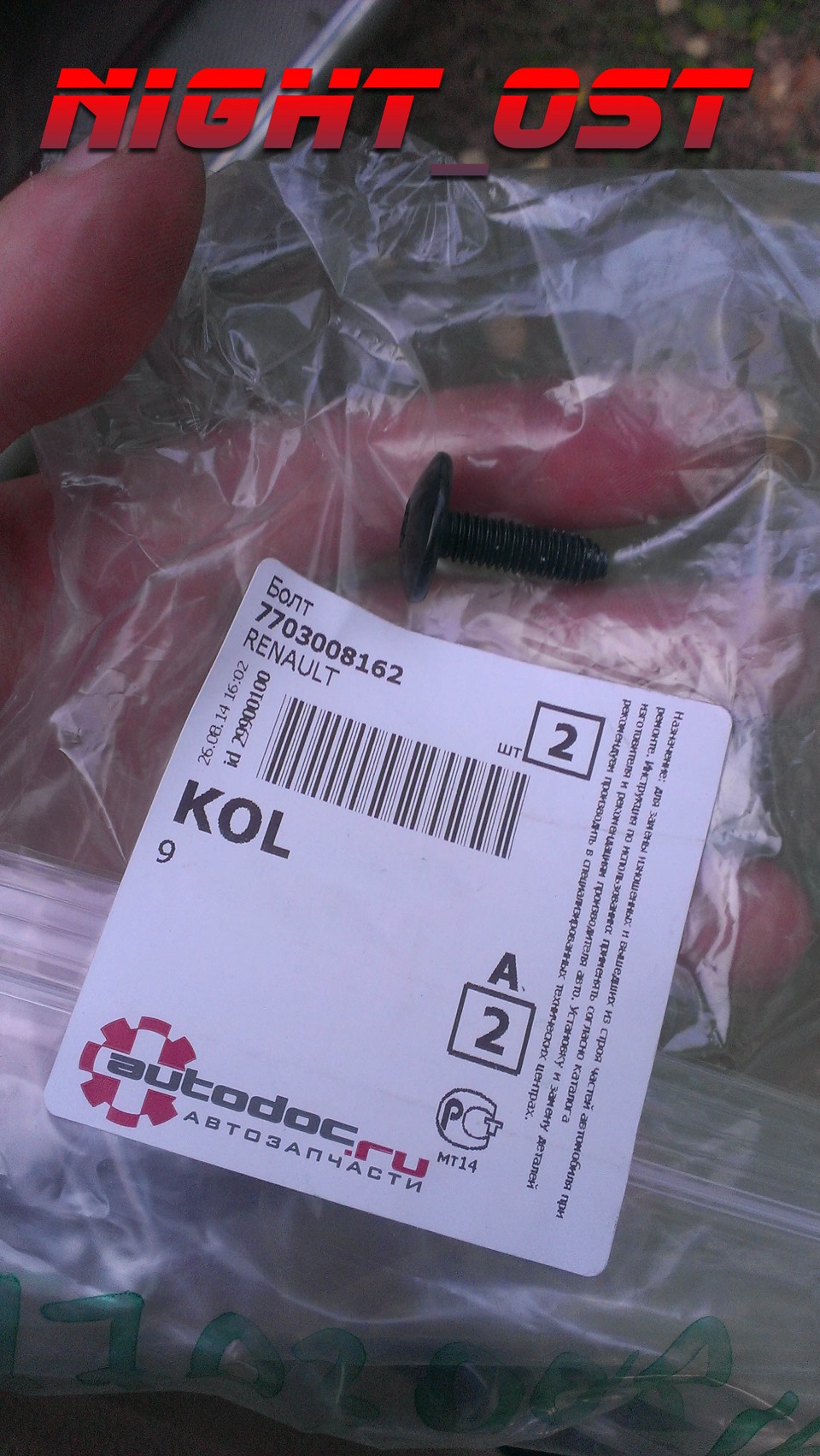

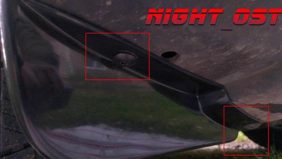

Все помнят мою проблему, решение было найдено просто:

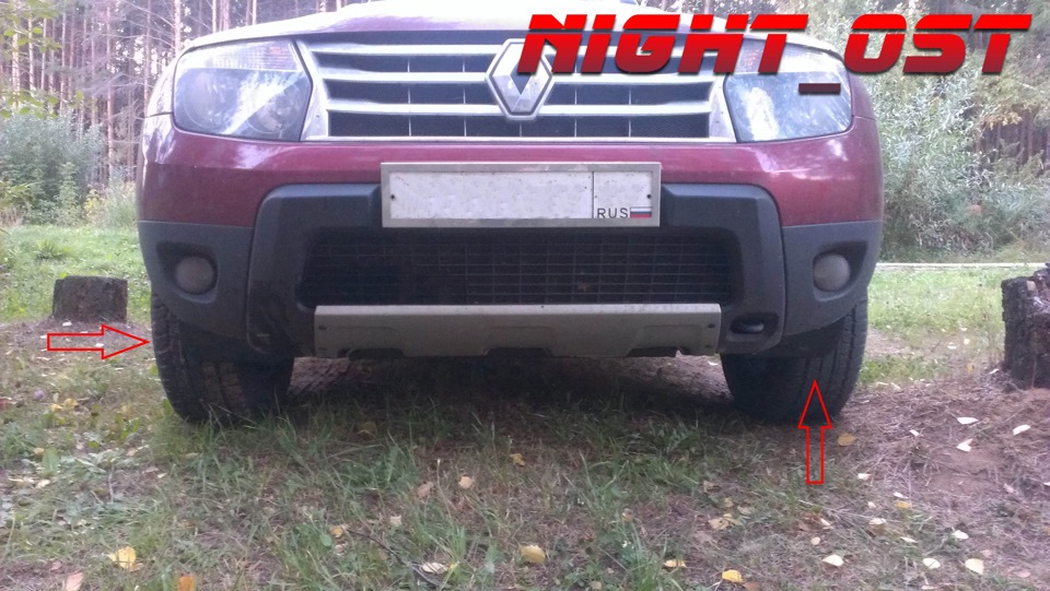

я заказал болт на автодоке, ровно такой же, которым крепится бампер снизу и сверху T30, который. Код можно посмотреть на изображении (либо по ссылке ранее):

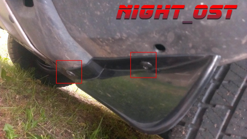

В итог, на том месте, где у меня ранее был саморез TorxT20, теперь болт TorxT30. Держит очень здорово! Ничего и капли не болтается, словно часть бампера.
Далее предстояла правая сторона. Открутил 20 и 30. Поставил щиток, закрутил, НО: он на 20 невнушительно как-то держится (мне то уже есть с чем сравнить!). Болтается под незначительными нажатиями на щиток. Решил ставить тоже болт, хорошо что 2 купил, ожидал подобного.

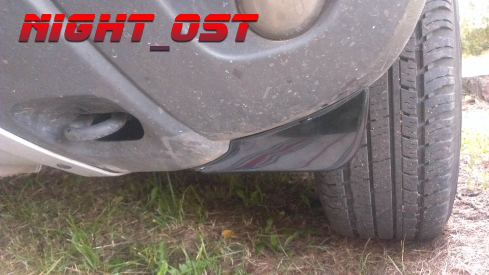

Теперь же общий вид:
Щитки обошлись в 350, я тогда ездил в Мск и было по пути заехать за ними (клубная закупка дастерклабс). Болты же обошлись в 104 рубля (оба).
Спасибо что читаете и извиняйте за качество фото, т.к. фотографировал на телефон и смеркается уже на улице.
Теперь не будет хоть на лобач лететь как раньше (было время, когда я ездил один или 2 дня только с правым щитком, чтобы проверить полезность. Так вот повороты налево по лужам я просто ненавидел в тот период =)
