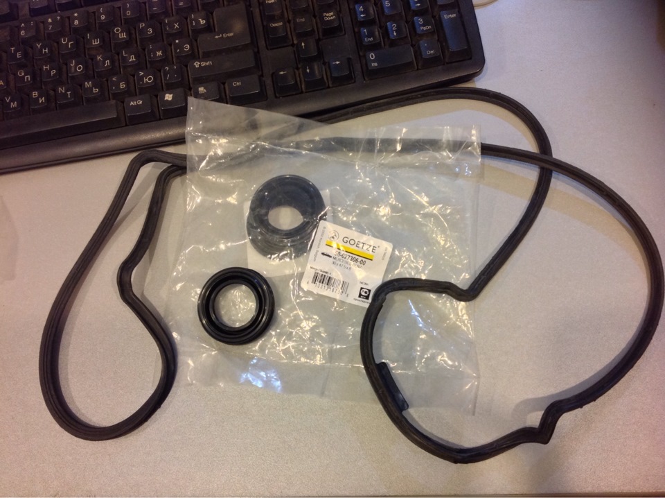

Вот пришли мне запчасти.

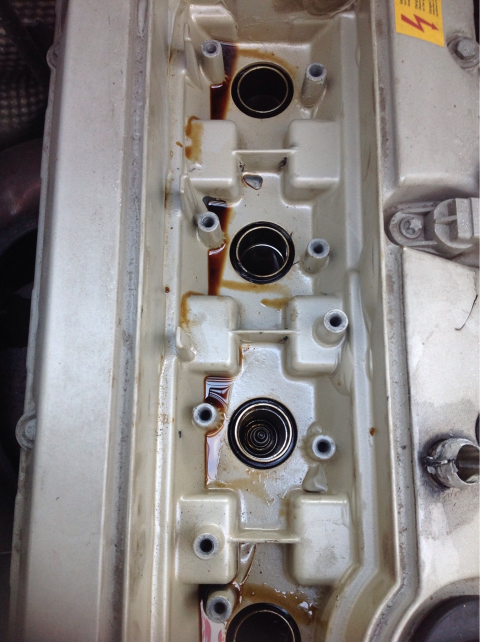

Буду устранять теч масла в свечные колодцы
Прокладка и сальники
Претензий к качеству никаких нет.
Номера и цены см предъидущий пост

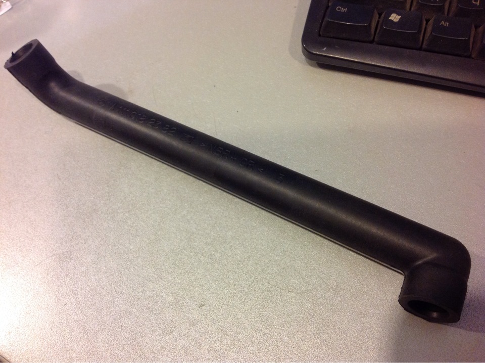

также пришел новый патрубок вентиляции картерных газов
и ништяки для зимних дисков

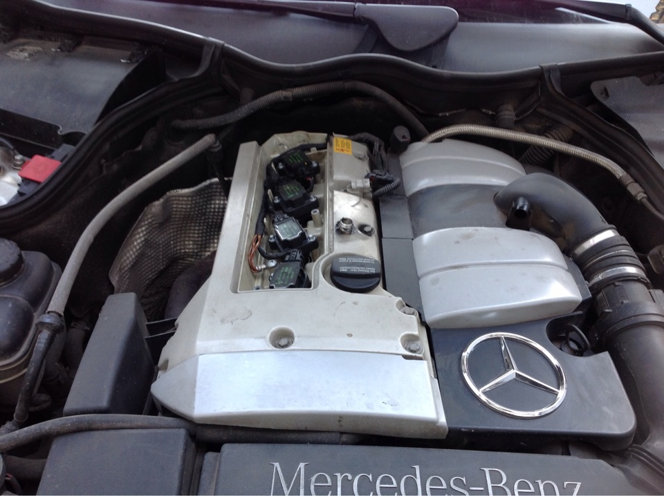

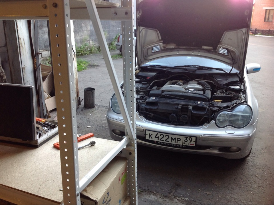

Менять решил прямо в этот-же день после работы, прямо "не отходя от кассы" (не уезжая в гараж.
Разбираем)

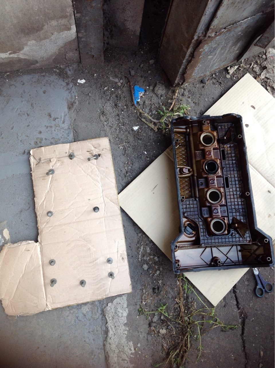

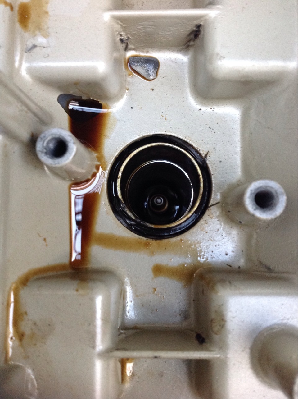

Уже по новой натекло масла до середины свечи.

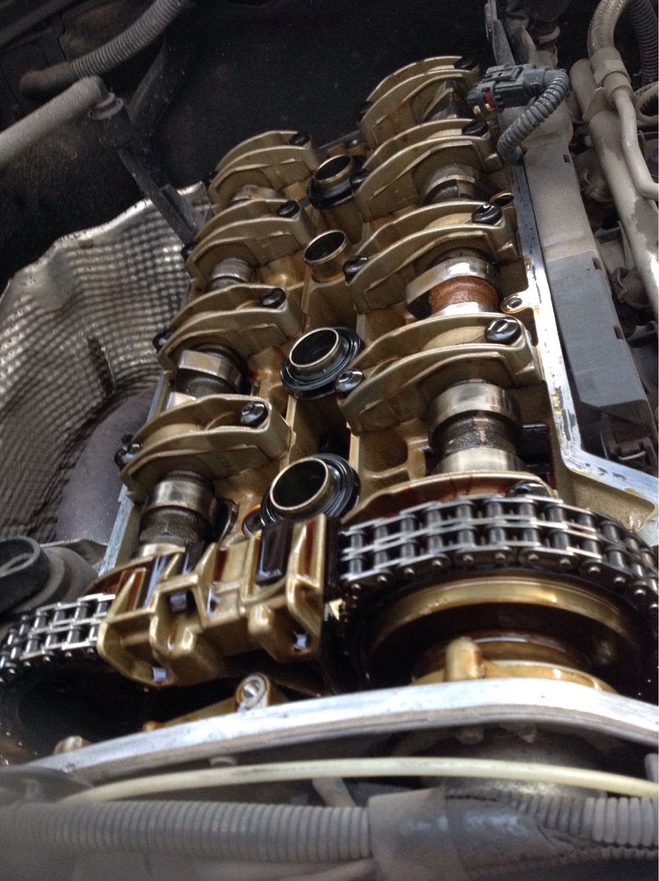

Разбираем дальше, меняем прокладки.
Большую прокладку обязательно мажем герметиком на участках изгибов и перепада высоты
Внешне чистота под клапанной крышкой очень порадовала!
Вобще, когда снимал крышку, я немного волновался, что там может оказаться все в налете и нагаре.
Ведь уже был печальный опыт несколько лет назад
forums.drom.ru/general/t1151485580.html
Но с мотором было все хорошо

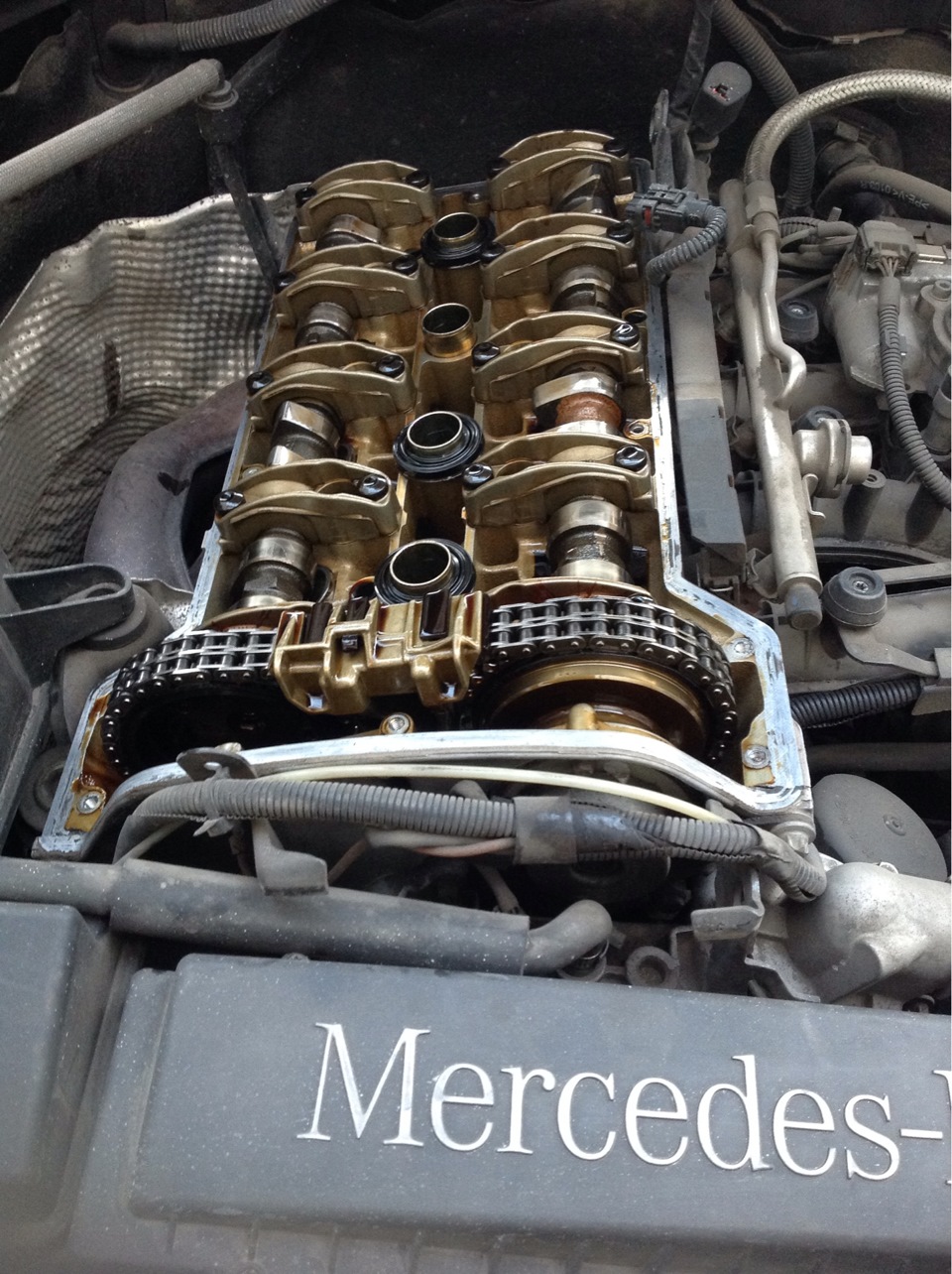

Заодно для успокоения проверил износ цепи грм
Кстати, как проверить растяжение цепи- нашел тут-же на драйве
Вот у человека все подробно описано
www.drive2.ru/l/288230376152803574/
В моем случае получилось
впускной распредвал 27,5 градусов
выпускной распредвал тоже 27,5 градусов
все укладывается в нормы!
