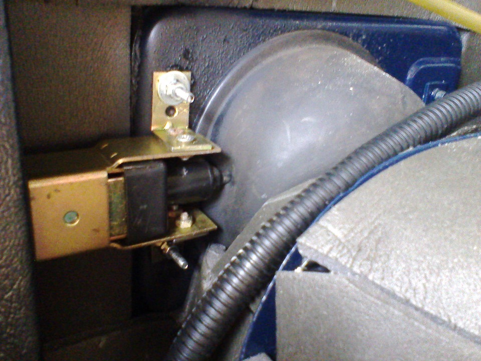

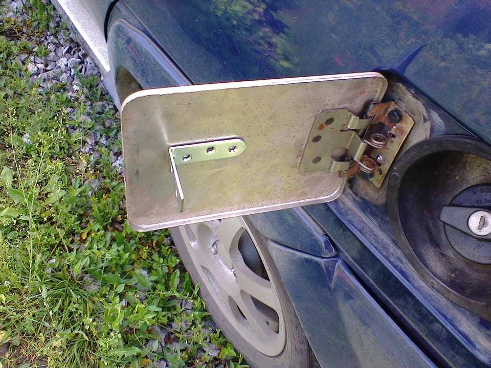

1. Установить электрическую защелку на лючок бензобака
В качестве основы я решил применить компоненты от Daewoo Nexia, так сам привод имеет удачную конструкцию для установки, а также имеет дублирующий ручной трос — на случай если электрика откажет.

1.1 На авито купил электропривод блокировки лючка бензобака Daewoo Nexia (взял сразу с электрозамком багажника)

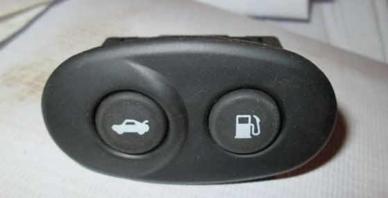

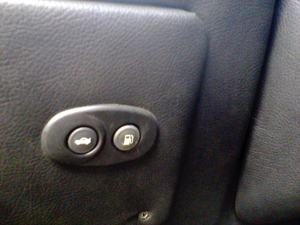

1.2 Кнопка открытия лючка бензобака так же от Daewoo Nexia

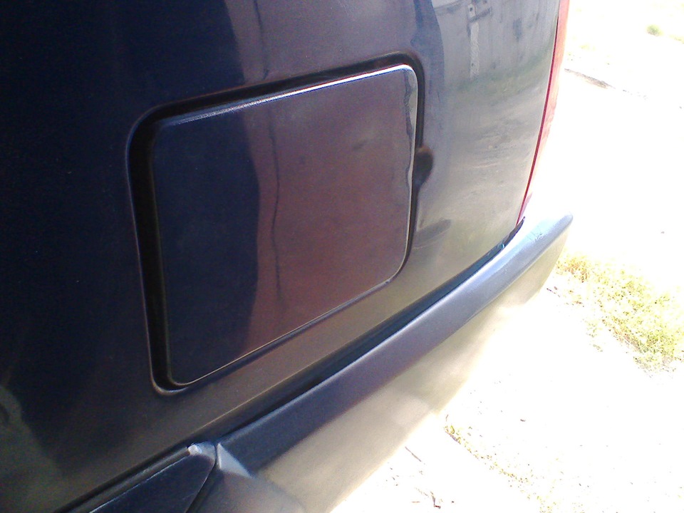

1.3 Лючок бензобака ИЖ 2126 — брал специально для экспериментов

— 2 уголка 30х30
— 1 уголок 60х60
— 1 пружина от советской "раскладушки"
1.5 Сварочный аппарат и набор маляра для покраски лючка.

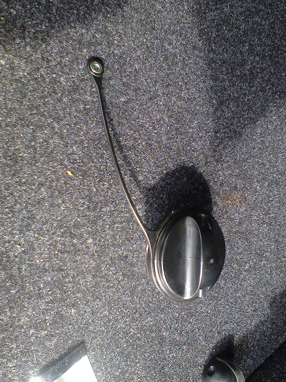

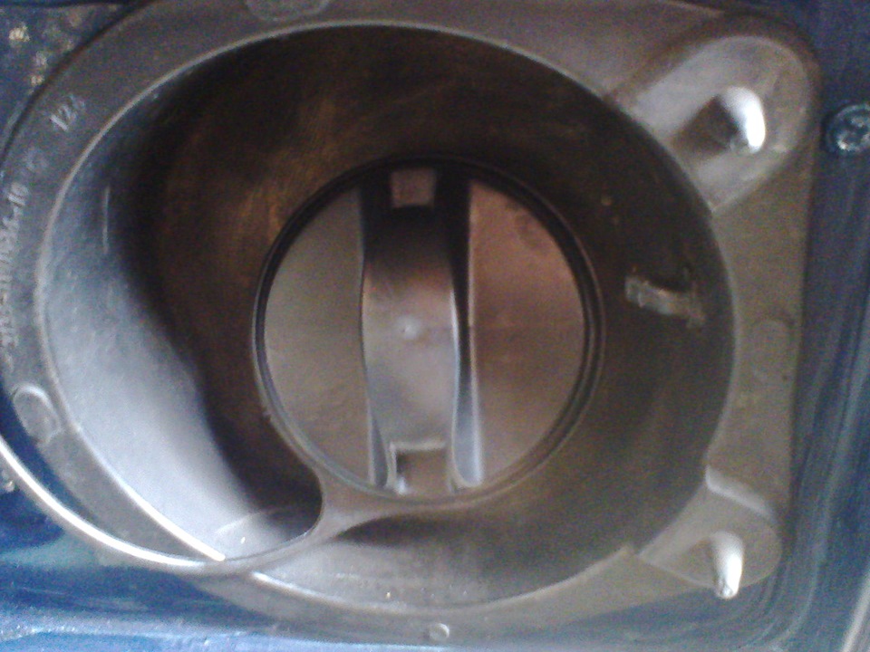

1.6 Крышка горловины бензобака нового образца

2.1 Первым делом устанавливаем электрозамок на два винта
2.2 В резиновом кожухе делаем отверстие под защелку
2.3 Крепим на двусторонний скотч кронштейн 60х60 на крышку — подгоняем положение
2.4 Привариваем кронштейн к лючку, снимаем стоковую пружину (работает на закрытие) и ставим пружину на открытие
2.5 Красим крышку и устанавливаем на место
2.6 Врезаем кнопку в панель, на которой установлен рычажок открытия капота
2.7 К кнопке подводим постоянные +12В и прокладываем провод по салону до электро замка. Массу подключаем в багажнике.

1. Лючок хорошо блокируется и препятствует доступу посторонних лиц
