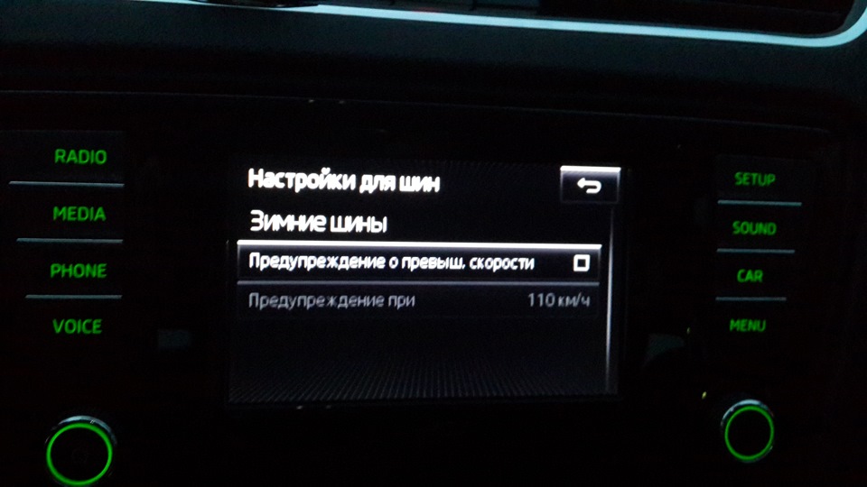

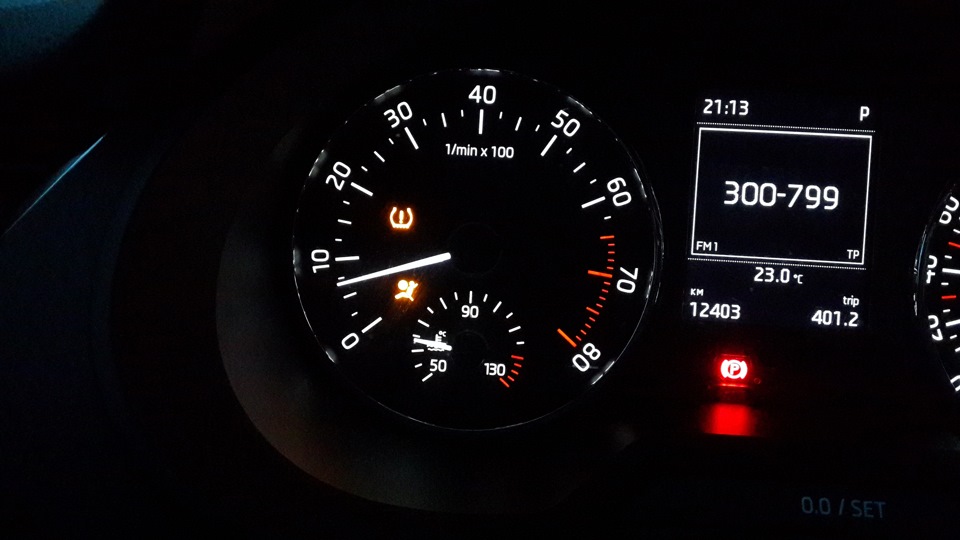

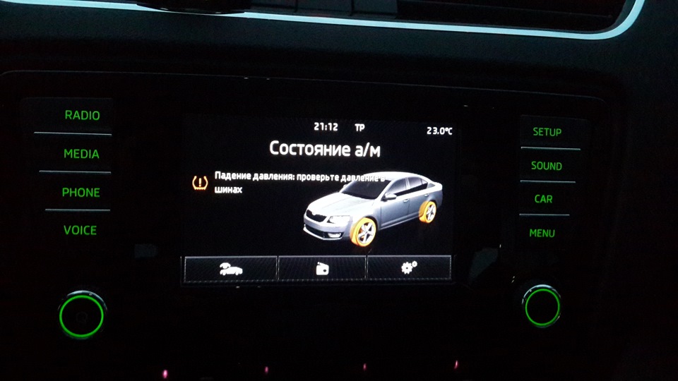

4) После замены Болеро, было все вроде бы гуд, пока в один день не спустило колесо, после подкачки колеса, активная клавиша, которая должна загораться на экране, для установки новых значений, просто отсутствует…

по первому пункту 4 — у меня такая же картинка на болеро, зимние шины стоят, я не знаю как поменять.
Ксенон у меня последний раз поднимается вверх, но встречку не слепит
Соль не в зимних шинах, а в том что в этому меню тоже нет ничего, чтобы сбросить показания давления в шинах!
у меня это меню выглядит точно так же, у тебя раньше по-другому было?
Читал у некоторых в этом меню, есть сброс давления в шинах!У меня было такое же как и щас!

Я аптивировал этот функционал через шнарок!:)у меня когда нажимаешь на кнопку car в болеро…выползает меню…состояние а/м и стрелочки налево направо и если их нажать выползает меню шин…я сбрасываю так!:)
