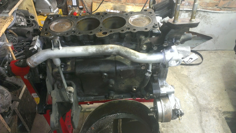

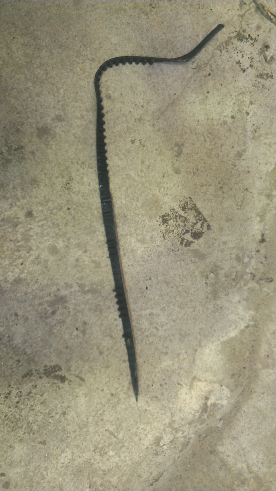

Итак, вскрытие ГРМ принесло пищу для размышлений. Оборванный ремень балансирного вала стал катализатором идеи удаления балансиров из конструкции мотора…
Изначально делать это не собирался, но… взвесив риск "попадания" на загнутые клапана и как вариант пробитые поршня и "убитые" гильзы — принял решение изъять "слабое звено" из конструкции.

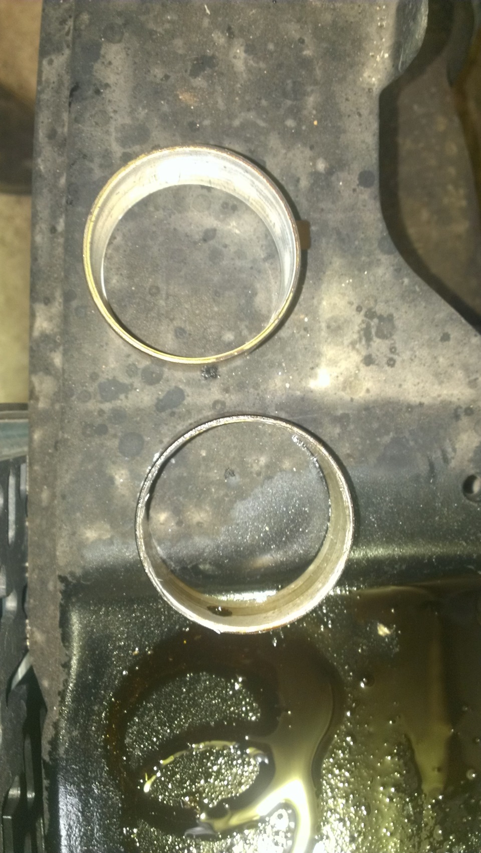

Вынул балансир, который приводится в действием ремнем балансира, используя пару головок на 32 (с разной толщиной стенок) выбил втулки из блока.
Перевернул их и забил обратно, заглушив маслянные каналы.
Сам балансир вставил обратно, прикрутил шестерню, но ремень привода ставить не буду, в виду того, что заглушки нет, то ее роль будет выполнять сам балансир.

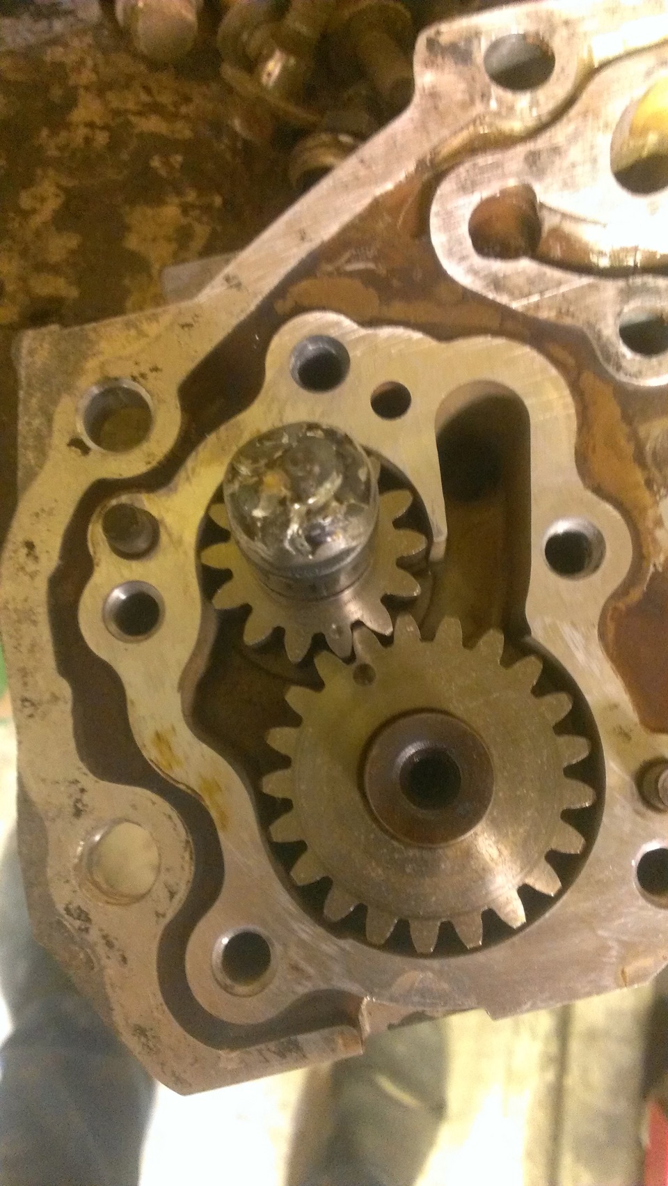

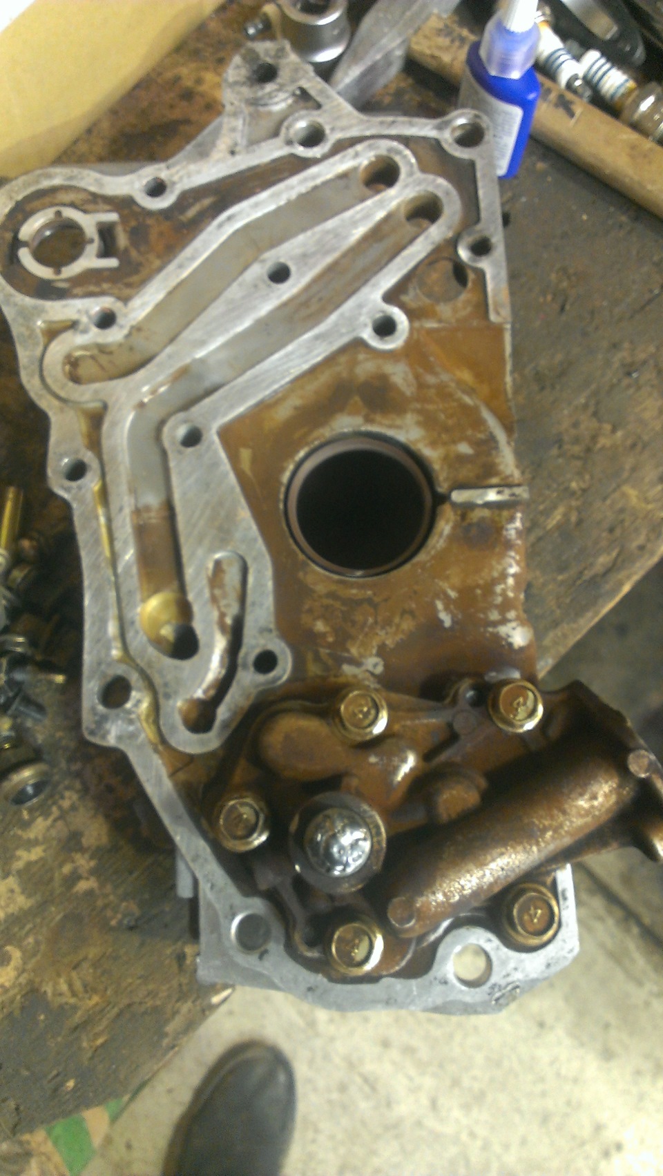

Второй балансир, который приводится в действие от маслянного насоса просто отпилил болгаркой, маслянный канал заварил.
Втулку не разворачивал, ибо смазка втулки шла по каналу внутри самого балансира.
Положительным моментом при удалении балансиров является увеличение давления масла в системе.
Перед сборкой блока выяснился неприятный момент — купленный в Автограде набор прокладок оказался для атмо РВРа. Из всего набора подошли всего 5 прокладок — прокладка ГБЦ, прокладка маслозаборника, прокладка на трубку слива масла с турбины, прокладка клапанной крышки и прокладка выпускного коллектора.
Поэтому рекомендую всем перед переборкой не полениться и заказывать оригинальные прокладки с Экзиста или Эмекса, по стоимости набор прокладок сопоставим с ценой набора в Автограде.
В итоге от прокладок отказались, собрал все на герметике, новая помпа GMB так же заняла свое место. Все сальники — оригинал. Гидронатяжитель ремня ГРМ — оригинал.

Если внимательно посмотрите на заводской "обрубок" — то он тоже выступает на 1 см из маслонасоса.
Я не первый, кто заваривает маслоканал. Все лишнее сточено, сняты фаски.
При след. разборе ДВС будет ставится другой маслонасос, увеличенной производительности.
я бы все же как то заказал и дождался обрубка от 61 мотора. этот обрубок какой то не очень ровный. есть мысля что он достаточно шустро будет крутиться. балансировке он никакой не поддавался думаю. не разшевелит ли он там потом корпус маслонасоса и не упадет ли от этого давление в будущем?
При сварке герметичность 50 на 50
Зависит от того кто и чем варит.
Может быть, но я свою писюльку на токарном торцевал, а тут такая байжа наварена.
