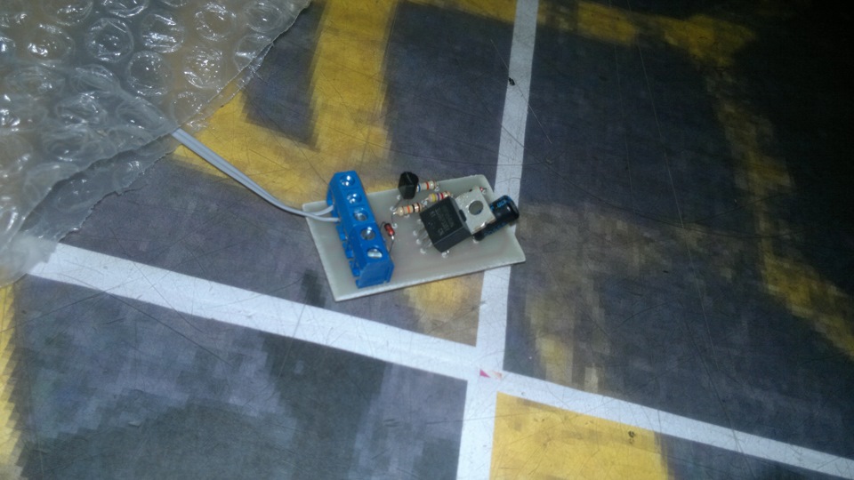

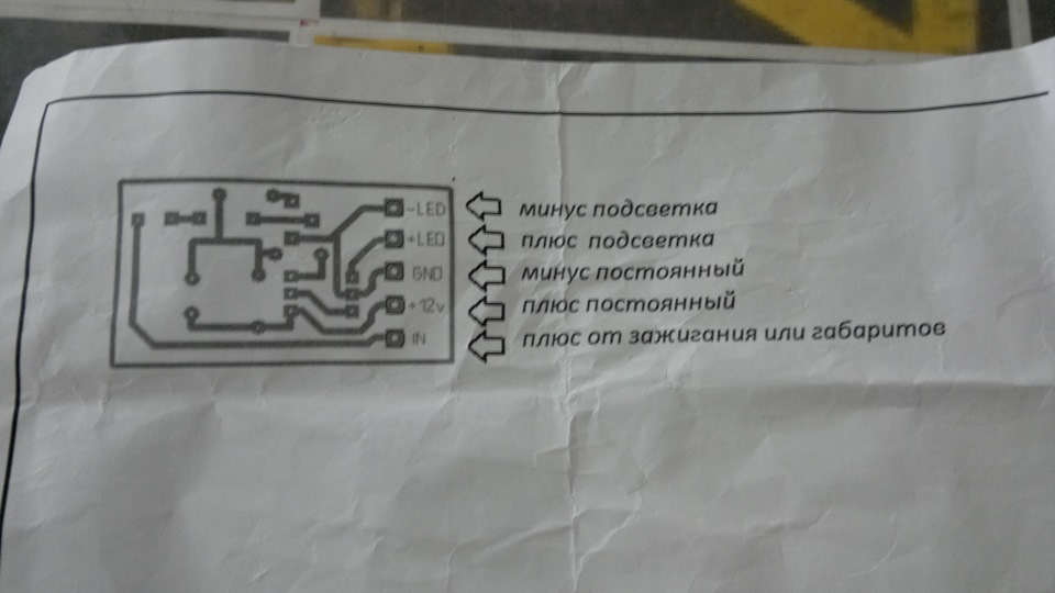

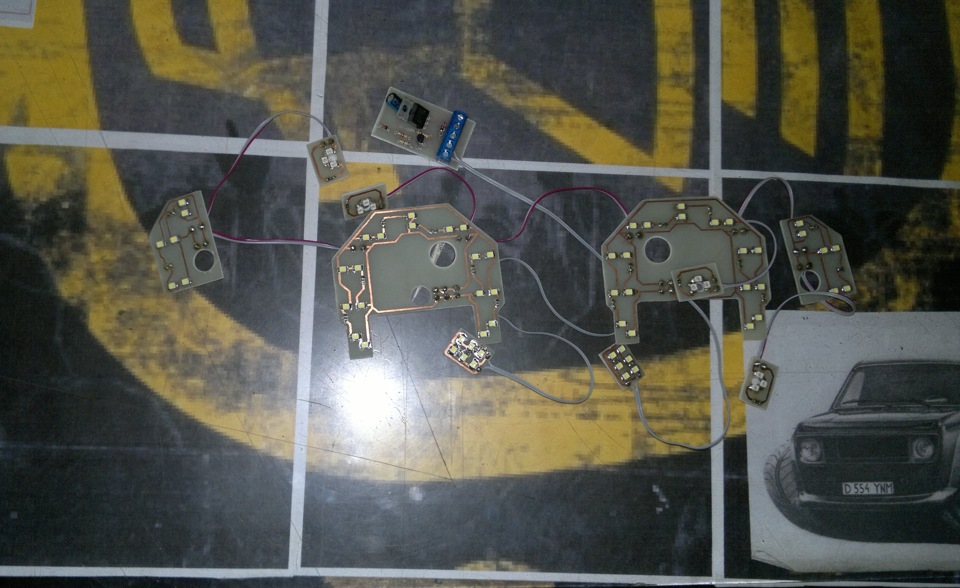

НУ А ТЕПЕРЬ К ДЕЛУ, в начале июля заказал КИРИЛЛУ комплект плат с блоком розжига на свою приборку!приборка у меня обычная от 2115 !до этого сам ее колхозил диодами )) выкладываю фото и видео
СПАСИБО БОЛЬШОЕ КИРИЛЛ, Я ОЧЕНЬ ДОВОЛЕН
Ну и несколько фото ))

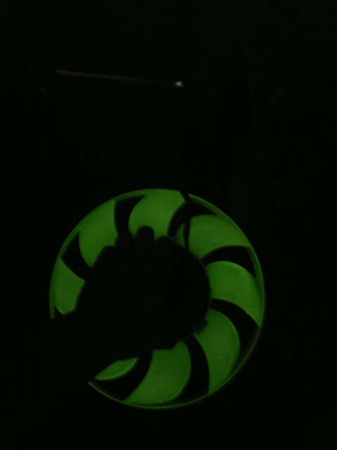

и еще купил фосфорную краску испробовал на вентиляторах )) прикольная штука))

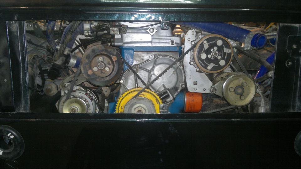

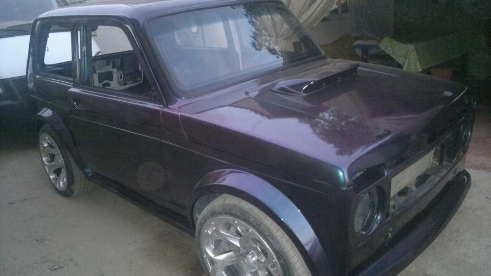

ПОЛНОЙ СБОРКИ АВТО ЕЩЕ НЕТУ.возникли проблемы с передним мостом .занимаюсь сейчас им((

Где такие вентиляторы достал?
на рынке 2000))

Круто получилось, может и я когда нибудь подружусь с текстодитом и диодами. Может сделать что бы чуть дольше розжигалось?
да меня устраивает это)) спасибо))
Просто так замедлить плавно можно одним лишь конденсатором если на диодах всё и никакой платв ненадо) и включатся и выключаться также будет проверенно) А так очень круто смотрится)))
Я другу делал на форда плату розжига, удалось ее размер в 3 раза меньше вашей сделать. Как писал человек постом ниже, на МК действительно куда интересней можно сделать и с меньшим колвом деталей. А по поводу плат со светодиодами, человек который их сделал красавчик! Четко получилось.
это точно)
ну не плохо! у меня на той же схеме тока меньше в раза 4 на плате приборки, ну она меня не устраивает! примитивная очень, нету стабилизации и розжиг у тебе вообще резкий, из за кондера низкой емкости,

щас на МК хочу сделать, там будет куда интереснее!

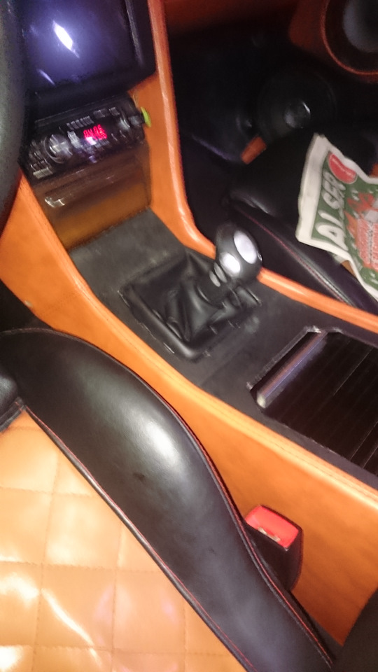

Как ты туда вживил панель от переднего привода? У меня нива 2008 года, естественно инжа, панель старая, реально туда внедрить такую же панель как у тебя? Что для этого нужно, что то переделывать придётся?
панель от мерса 124 )) вошла легко)) только подпилил где обдув на лобак вот и все)
Я имею ввиду про подключение панели, проводку даже не пришлось сращивать? А к чему спидометр и тахометр подключены?
нет не пришлось )) приборка от 2115
То есть просто приобретаешь приборку от передне приводных ВАЗов, и тупо переставляешь клемы? Ничего менять не приходится и дорабатывать вообще?)
аа у тебя старая нивская приборка? понял
Да, да, именно старая, а мне хочется новую)) Вот по-этому и уточняю подробности)
вот скинул перебрасываешь просто провода .кое что добавишь и все

Благодарю, нигде не мог найти толковой схемы!) Только что, пробега будет не видать?
пробег теперь другой будет )) он будет считать его от датчика спидометра
А остальные показания на втором экране реально будет подключить?
ну да !у меня же все работает))

а где блок розжига можно приобрести
accentonleds вот у него спроси)

не ставь воздухозаборник. не порть свои труды и капот. подсветка нужная штука, вентиля адские :)
корый) с подсведкой, краска на вентелятор и скоко токая стоит?
3500 где-то плюс к ней надо белую основу

поищи в магазе где краски продают (хоз товары)

краска ложиться на белый грунт !все вместе около 1000 р!брал в магазине где краски продают(не автомобильные.а хоз.товар)

эта подсветка просто шедевральна!я нуждаюсь в рецепте=))если возможно…
про приборку?
именно именно
accentonleds вот сюда тебе))
а по цена как?
1500 с отправкой
а на переборку свою отдавать или он сам лепит?
он сделал только платы!дальше я сам)
то есть он тебе скинул эти платы, а дальше осталось их прилепить и регулятор закрепить?
да))

Воздухозаборник очень даже хорошо смотрится=)

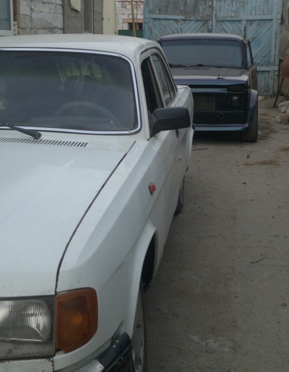

На фото с волгой сразу подумалось "хищник затаился"=)
аха) прикольно вышло)) злыдня выглядывает одним глазом)

Эти вентиляторы очень шумные.я поставил другие они в половину тише.по подсветке-супер!
да я знаю(( других у нас нету(((

Тебе бы её заменить на какую нить иномарошную тогда бы смотрелось совсем иначе.
может потом))
Советую задуматься.

Бро у тебя и Волга есть! Молодец. Красиво все и по делу. Только ярко очень. Чуть на пол градуса меньше и самое то.
это батина рабочая)) есть еще одна 3110 позже выложу!готовим на продажу)

есть еще не краска, а порошок добавляется в лак и потом деталь в темноте светится=)) У меня брат так диски покрасил, прикольно=))
да я слышал)) ну это в магазе попалась думаю дай попробую))

расскажи про краску как наносится скоко стоит?
наносится на белую основу !брал в обычных баллончиках !за все около 1000руб отдал

Очень ядовитая х.ня, про которую особо ничего "такого" не принято писать на баллончиках, да и вообще в инструкциях…
Самое страшное могут указать — крестик и "Только для профессионального использования".
Кстати некоторые китайские аналоги еще и фонят, причем соответственно и фонят частички краски, куда они попадут при распылении — одному Богу известно.
Используйте как минимум полумаску 3M (учтите, пылеуловители — тут не помогут…).
Я использую маску с фильтрами типа ABEK1 — они поглощают и пары.
Но против пылинок о которых я написал выше защиты особой нет.
По этому используйте Италию, США, Германию… (рекомендую)
