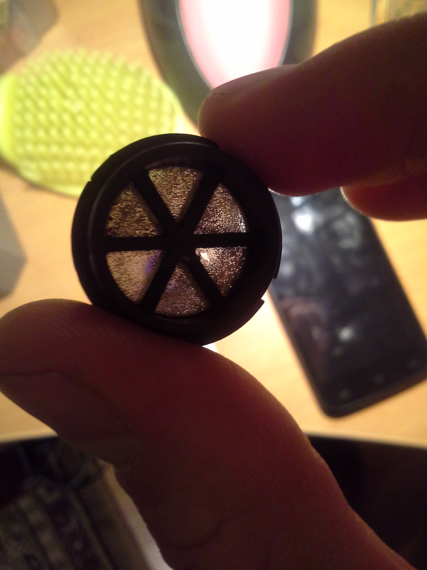

Нене, я нашел походу в чём косяк. Вот такая есть хрень под трубкой мелкой — b-a.d-cd.net/67f2f3as-480.jpg
а вот такая она должна быть — e-a.d-cd.net/340af3as-480.jpg
Через мелкую трубку тоже должно всё нормально продуваться, а у меня через мелкую почти не идёт воздух (если оч сильно дуть разве что). Вот тут человек расписал — www.drive2.ru/l/8603053/
Да, перечитал сейчас свой отчет. Есть там и такой сетчатый фильтр. Да его мыть надо. И продуваться хорошо должен через торчащую трубку.
всё верно) у меня затык был в торчащей трубке. и именно эта сеточка забита была)
