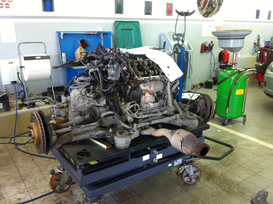

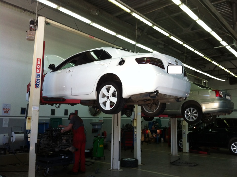

Когда недавно я делал ТО – 110 тыс. км., то по соседству на подъемнике висела белая Камри 40 V6 с выкорчеванным двигателем. Она вызвала у меня интерес и я решил об этом с вами поделиться.

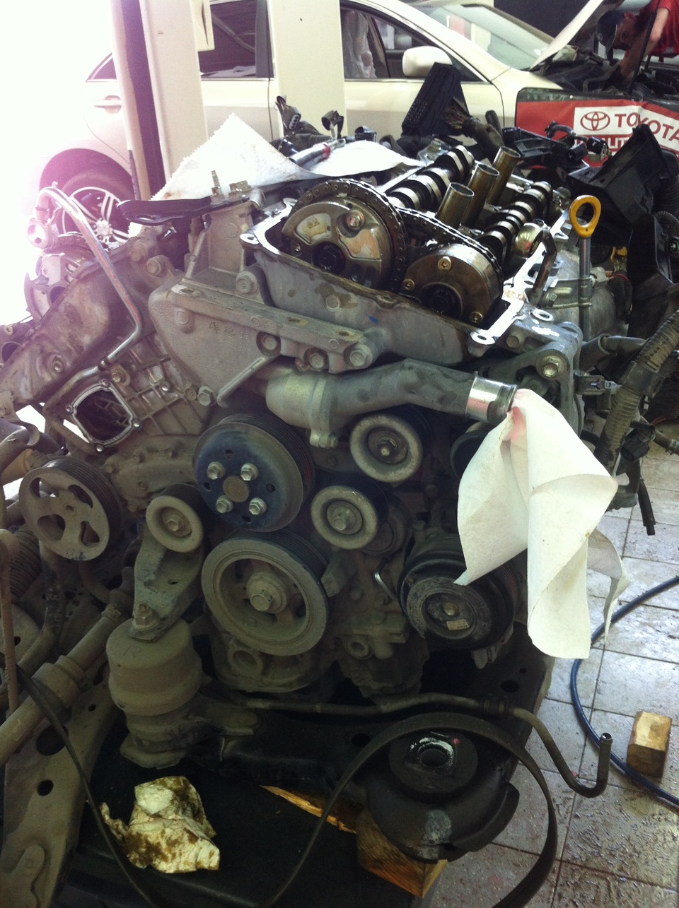

Почему же сняли с неё двигатель? Оказывается, что таким способом дилер теперь устраняет известную болезнь двигателей марки 2GR – кратковременный треск при запуске, который лечится заменой муфт VVTi.
Вот таким образом они выглядят:
У данной «машины-пациента» пробег совсем небольшой, всего 70 тыс. км., принадлежит юридическому лицу и год очень свежий для этого кузова – 2011.
Однако, еще до покупки своей машины я знал, что такая болячка существует и проявляется она по-разному, вне зависимости от «свежести» автомобиля и его пробега.
У меня такая проблема тоже имеется, и проявляется она не регулярно, но, как правило – на горячей машине, в течение получаса после повторной заводки. На холодную – треска нет.
Также я заметил, что при новом, только что залитом масле, даже на горячую треск не появляется. Спустя 1- 1,5 тысячи км пробега – снова возобновляется.
Итак, к чему все эти рассуждения. Стоимость ремонта данной неполадки у дилера равняется 70 – 80 тысячам рублей. При этом сами мастера говорят, что этот раздражающий трест на работоспособность и долговечность работы двигателя никак не влияет. Мол, вопрос только в звуковой комфортности.
