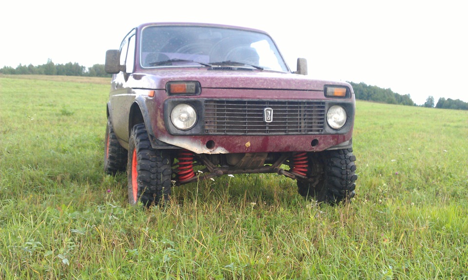

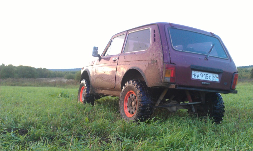

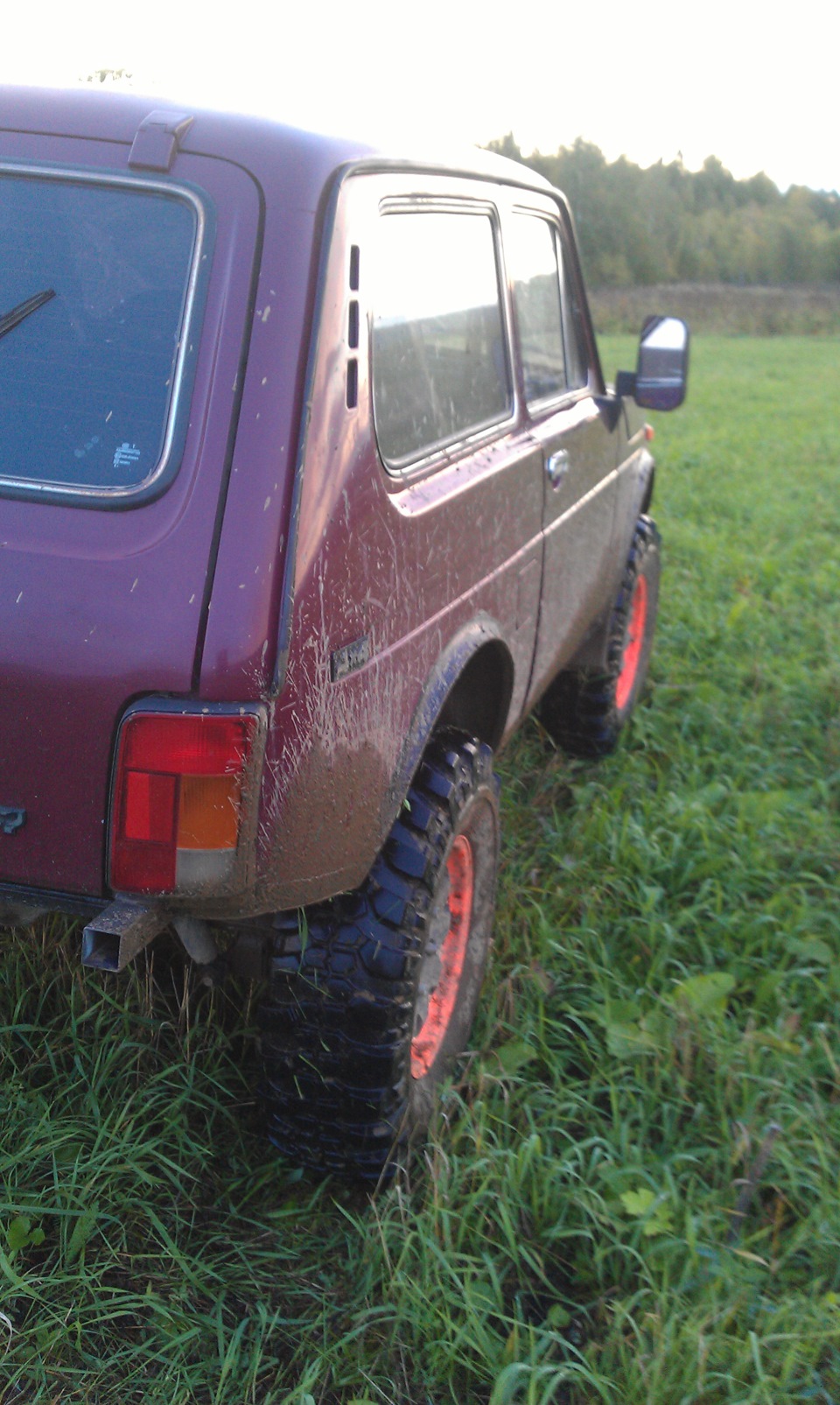

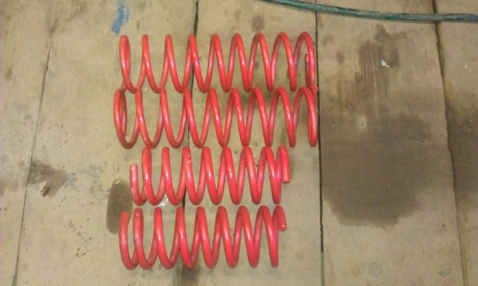

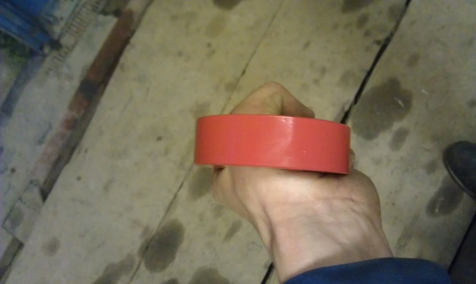

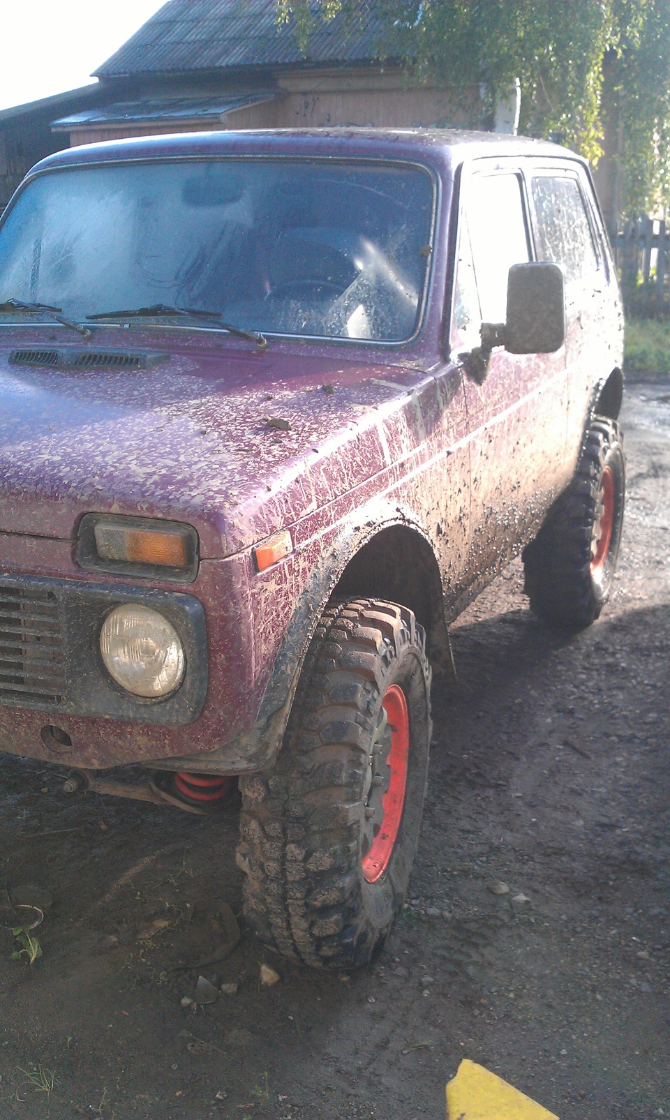

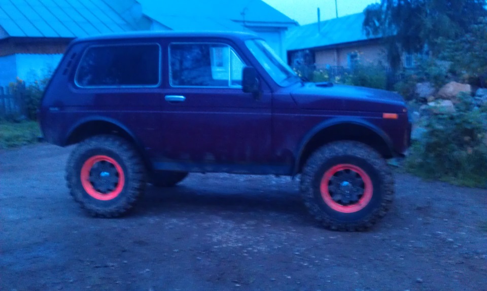

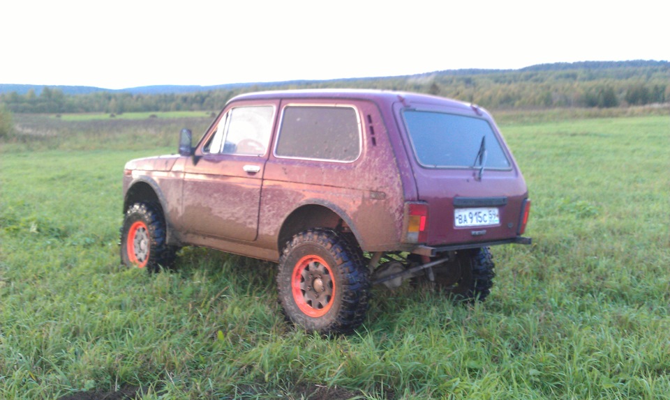

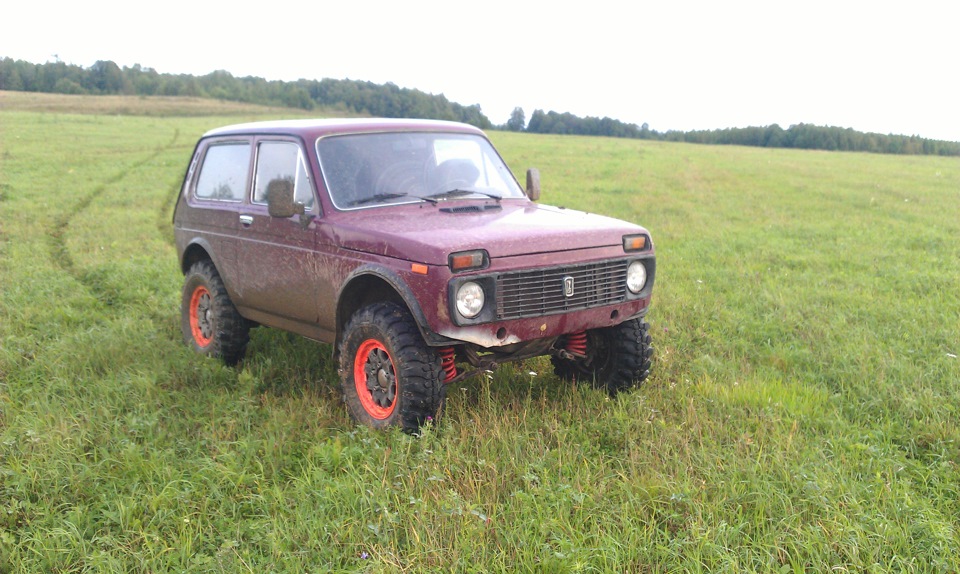

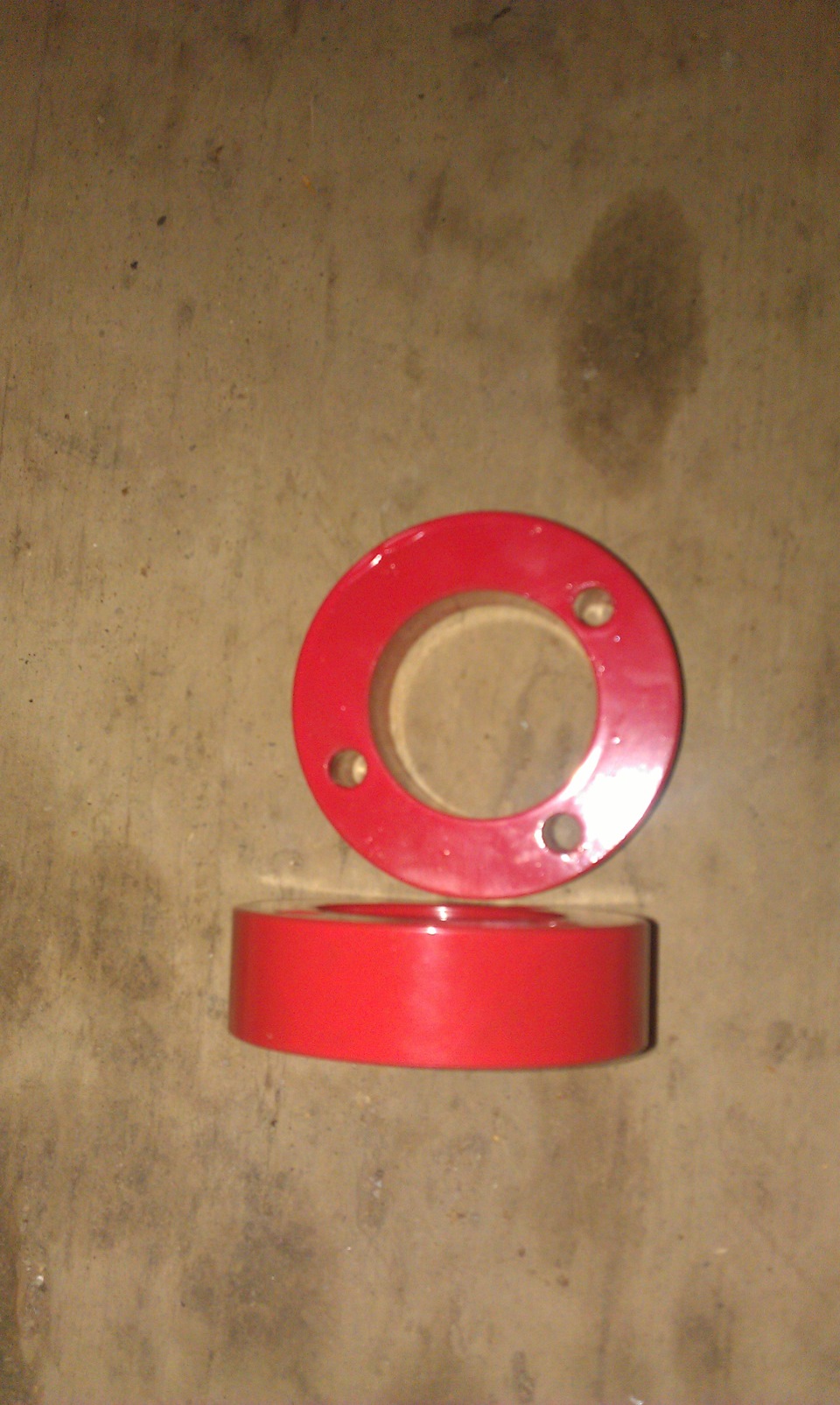

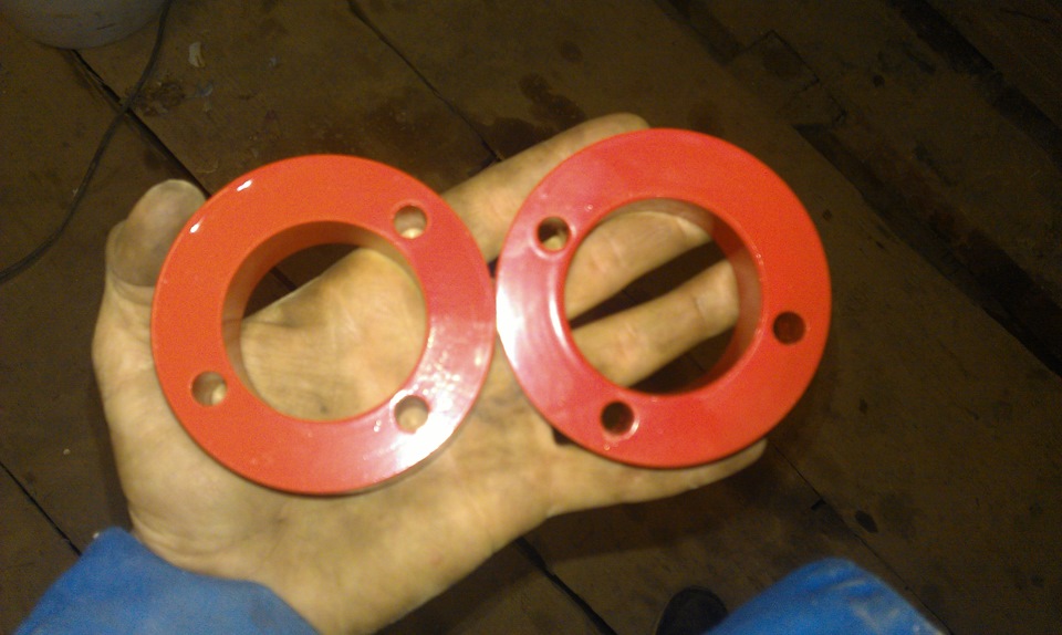

Ну вот наконец то я все собрал, а точнее заменил редуктора, стояли 3,9 заменены на 4,3. кое как нашел редуктор с таким передаточным числом))поставил пружины от шевроле нивы, проставки 2,5см.
Съездил прокатился, машина стала более тяговитее, но из за люфта захрустели гранаты((
ну и маленько фото)

на бездоре не пробовал а по гравийке и асфальту жестко сбито как вкопанная.
длиннее думаю не нужен там верхний отбойник не даст до конца уйти

все нормально не расстраивайся.главное что тебе это нравится.балка передняя опускается ниже продаются комплекты для этого.
нравиться очень) но вот не очень приятно ехать с хрустом, дак нужно получается опускать не балку а мост?
замени гранаты и не парься.по поводу переноса еще не замарачивался, поисковик в помощь инфы здесь много.
да смотрю у тебя такой же угол как и у меня)) не хрустят?
сейчас все гранаты сделаны из сыромятины, незнаю даже какие и покупать
ШРУСы в багажнике с собой катай) они как расходники стали)) лифт зло((
ну можно же как то это исправить)
Можно) пилить шниво-пружины.опускать балку…на 31 колесах штатные привода долго не живут…с таким лифтом очень большие углы шрусов( морда с шниво пружинами очень жесткая((
maks013
Перенести передний мост, и все 😊 вот проблема. Если по уму все делать то лифт это не зло.
как перенести?
От шевика возьми крепления переднего моста и все.там чуть по сварке придется поработать.
