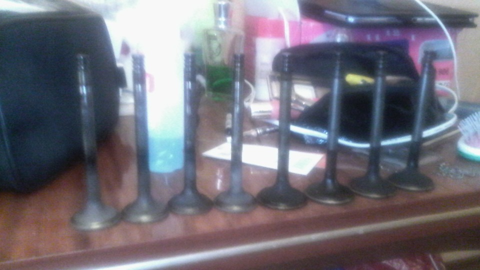

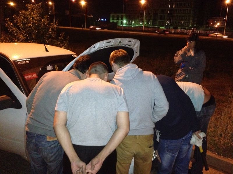

В общем в среду у нас была встреча на ПХ гранта клубом. Я жене сказал чтоб флаги привезла после работы туда прям…Звонит в 21.00 мне говорит не заводится, что делать едем к ней с Андреем Когда приехали там половина КАЛИНА КЛУБА было, и никто не мог понять как так…
В итое скинули крышку ремня ГРМ попробывали завести а он стоит на месте а гена крутится, ну всё понятно-Приехали…Андрей до дома и докинул с женой за что ему еще раз спасибо огромное…Утром на такси на работу погнал… думал-думал что делать, в итоге созвонился с Радисом  И решили загнать к нему в гараж скинуть башку и там уже плясать от этого…После работы созвонился с Апчик и на SX4 на тросу погнали до гаража.Приехали в гараж давай скидывать, скинули открутили все.Вроде на первый взгляд всё норм, потом пригляделись пролили клапана. А там всё спускает в никуда…Ну что беру домой ГБЦ и решил поменять клапана (благо опыт на 14-ке еще был=)) ).Прыгнули в Газель и домой…После работы на следующий день поехал купил
Клапана комплект
Рассухариватель
маслосьёмные колпачки
Потом вечер пятницы настал и я на дачу уехал на день рождение=))Вчера оклемался после пятницы и давай менять клапана.поменял притер пролил…как оказалось что 4-ре всего загнуло…но поменял все уж…Всё приехали в гараж поставили только на место и ехать куда то нужно было, решили на сегодня оставить…Сегодня только в 22.30 закончил всё собирать замучились с роликом этим ваще пипец хз как его правильно ставить но вродь поставили, да и ремень найти проблематично на 186 движок…Потом сразу на регулировку клапанов но там закрыто, завтра сделаю

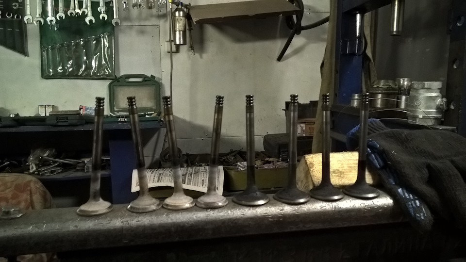

Фото ремня нет, но срезало зубья! И держа в руках новый заводской-понимаю что он не порвётся, но зубья срежет легко!надо искать импортный аналог, ремень заводской какой-то урод делал! Корче у меня загнуло восемь клапанов, на фото отчётливо видно следы удара клапанами! Всем удачи на дорогах, меняйте ремень чаще! Кстати его состояние можно увидеть только когда снимешь его и заломишь! Да и при замене клапанов нужно голову шлифовать!
Я новую купил=))…а так да согласен ремень гамно…и менять раз в 40К нужно его
Я наверное раз в год буду. Цена с роликом рубль с чем-то. А гранта у меня для города бюджетно-экономично, менять за эти деньги вроди как и не знаю на что. Сфотал клапана на четырёх хорошо видно, остальные тоже погнуло, но по фото невидно. Кстати голову померили шлифовать ненужно, сегодня буду собирать.

Я гранту и купил…тут нету ее))) удачи чо самое сложное эт ролик как мне показалось. И башку когда протягивал я шпильку сломал так что толи болты новые надо гбц толи силу расчитывать …хотя динаметрическим затягивал все по инструкции

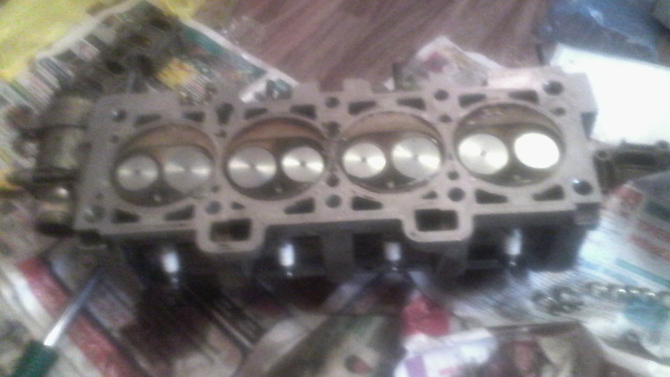

самое главное чтобы шатуны не повело…
Ща фото найду добавлю…но 15 км проехали уже примерно
besstigkin
Как думаешь норм поршня?
так то не увидишь ничего… Лучше бы низ" разобрать, шатун поглядеть и юбку поршня… А так щуп проверяй, жора масла чтобы не было
Ок…спс
