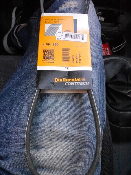

— Ремень генератора: Contitech 4PK850. Стоял Dayco от прошлого хозяина…Сказали что .авно полное и очень хорошо что его на замену…Хотя оказался новеньким)) Но моторист просто плевался от этого ремня))
Ремешок натянули отлично по технике…прикольно так…Сначало все установили а потом в полуподвешаном состоянии завели авто и начали крутить до упора руль вправо и влево…в самых крайних точках давил на газ.типо давал нагрузку…ремень свистел…значит плохо натянут…В итоге все чики вэри найс)) Работает все тихо, на 5 баллов. Ни чего не свистит не гремит не стучит.

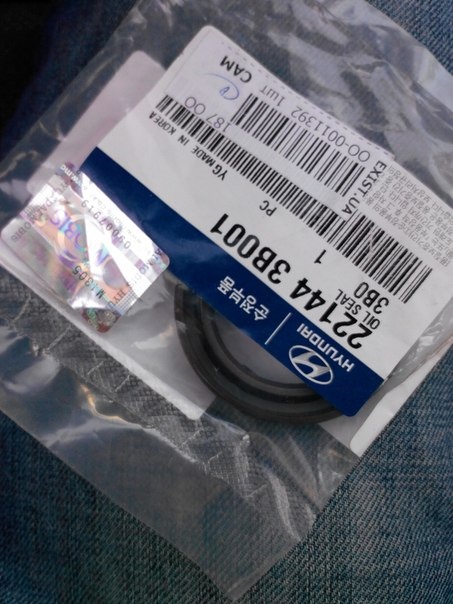

— Сальник коленвала передний: оригинал Hyundai/Kia 21421-22020.
Почему-то ни у кого в бортжурналах не обнаружил в записях, при замене ГРМ, чтоб меняли и сальники. Моторист (причем не один, консультировался у нескольких пока решал где лучше и выгодней провести всю процедуру) настоятельно рекомендовал к замене и сальники…аргументируя тем что это резиновое изделие которое имеет свою выработку по времени…машине 6 лет…ЛУЧШЕ заменить! Типо по технологии.
— Сальник распредвала передний: оригинал Hyundai/Kia 22144-3B001. Ну причину уже описал выше)

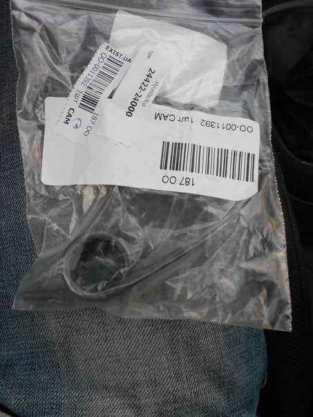

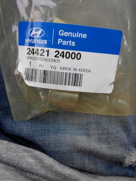

— Втулка ролика натяжителя ремня ГРМ: оригинал Hyundai/Kia 24421-24000.
— Пружина натяжителя ремня ГРМ: оригинал Hyundai/Kia 24422-24000.
