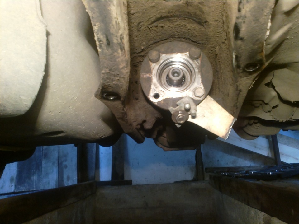

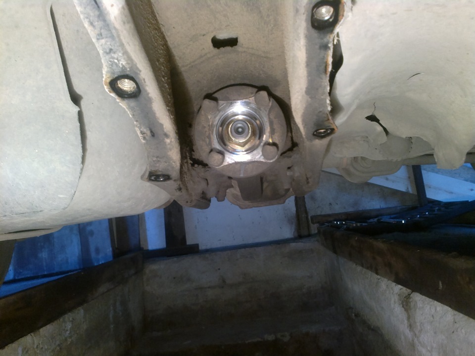

Сопливил помаленьку, при замене коробки снимал кардан и решил заодно поменять сальник. Ни чего сложного там нет просто нужно открутить гайку головкой на 27 (нужно очень много усилия), поддеть монтажечкой флянец и снять его, и также поддеть отверткой сальник (вытаскивается с небольшим усилием). Затем аккуратно посадить на место новый сальник.

806735270 вспомнил что брал в иномарките на петухого, сейчас туда позвонил, там есть 314 рублей. извини занят был))))

Ну у меня импреза 2002 декабрь, они в в таком кузове с сентября пошли. Мы может друг друга не поняли, это номер сальника на хвостовик редуктора заднего моста, т, е. где кардан входит в задний редуктор. а не хвостовика акпп, где хвостовик акпп я не менял.
www.drive2.ru/l/6499790/ посмотри на 3 фотке, оно же? или нет?)
Да вот на фото задний редуктор, я номер туда и написал)))))
ну то есть мне 806735270 точно нужен?
Получается этот, я не думаю что они разные.
