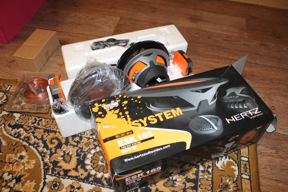

В этому году очень многое сделал со своей микроволновкой и это ещё не конец, но музыкой на этот год я не планировал заниматься, хотя для этого уже всё подготовлено, но как можно было удержаться, когда у тебя дома стоят и пылятся в углу Hertz esk 165, купленные ещё 3 месяца назад, у хорошего человека, за хорошую цену.

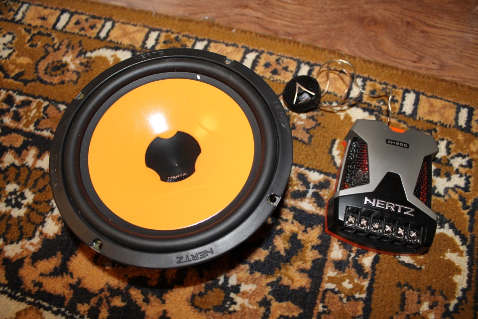

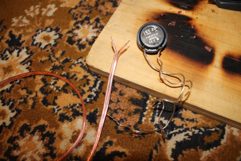

Постепенно я начал процесс установки. На твиттерах были ооочень короткие провода, я не знаю куда и как их можно было с ними установить, но пришлось это всё перепаять на провода подлиннее

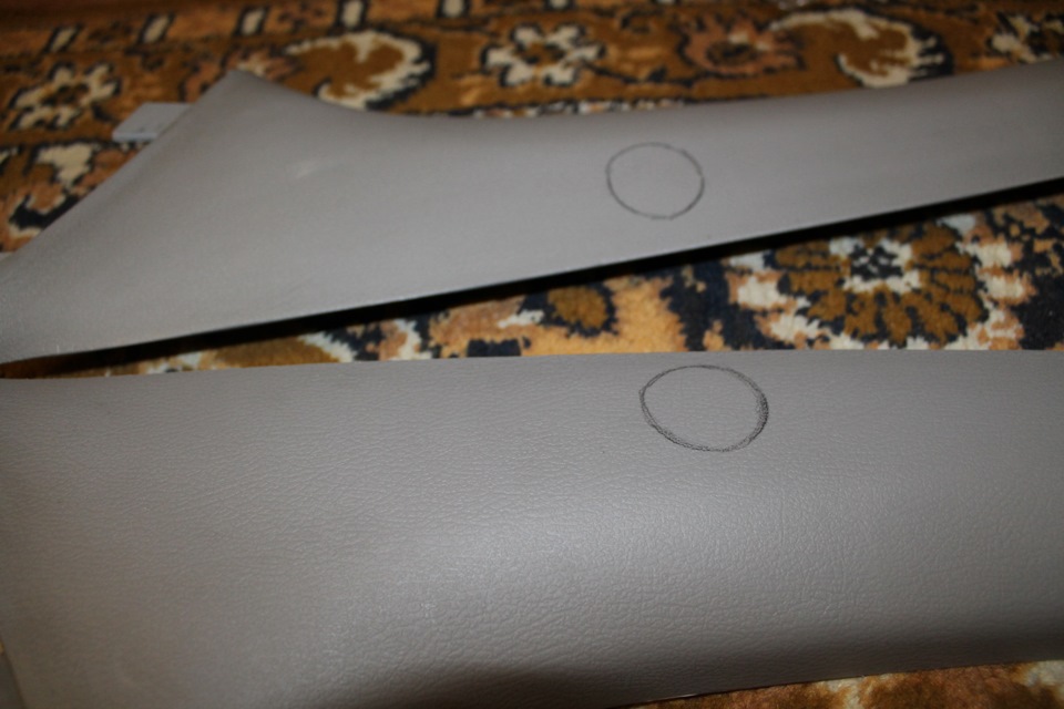

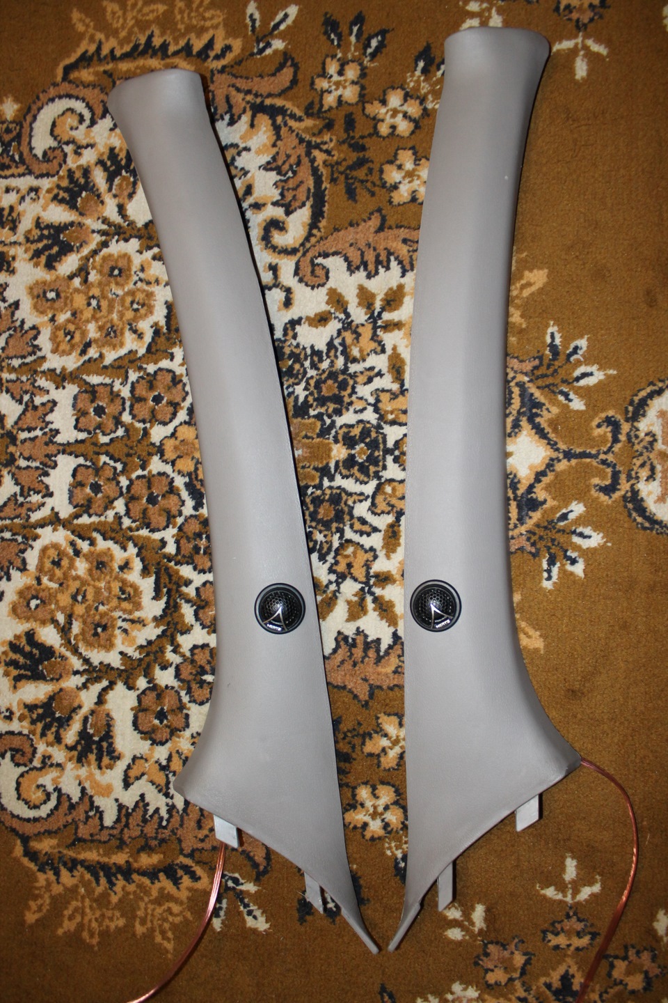

Снял накладки на стойки и примерно разметил, как будут установлены твиттеры, сделал всё как можно просто.

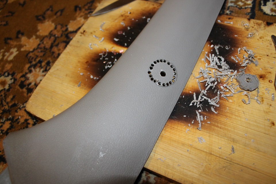

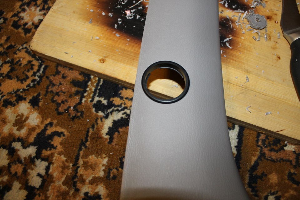

и теперь пошёл процесс сверления и вживления туда подставки под твиттер. Очень боялся косякнуть, т.к замены нет, но когда сделал первое отверстие, процесс уже был необратим
спустя кое-какое время, отверстие готово, можно мерить
аналогично поступаем со второй накладкой и всё готово.

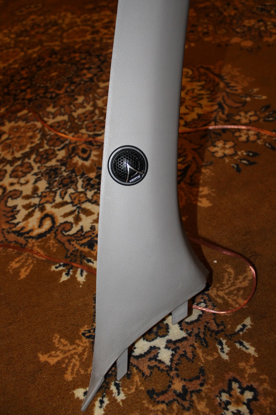

С обратной стороны, по кромке этого кольца проклеил прозрачным силиконом, на всякий случай, хотя они там и так очень крепко держатся.

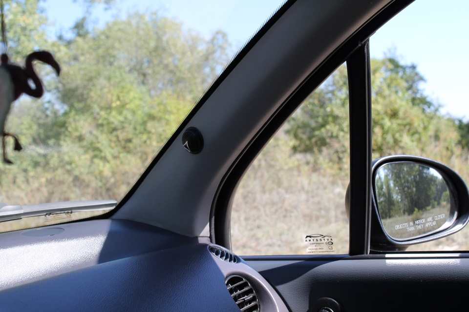

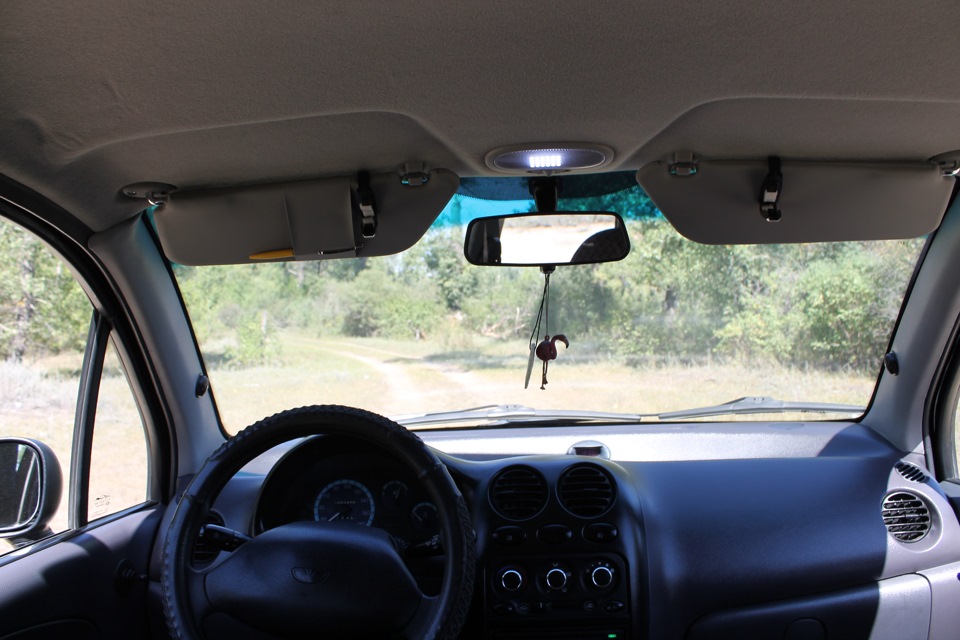

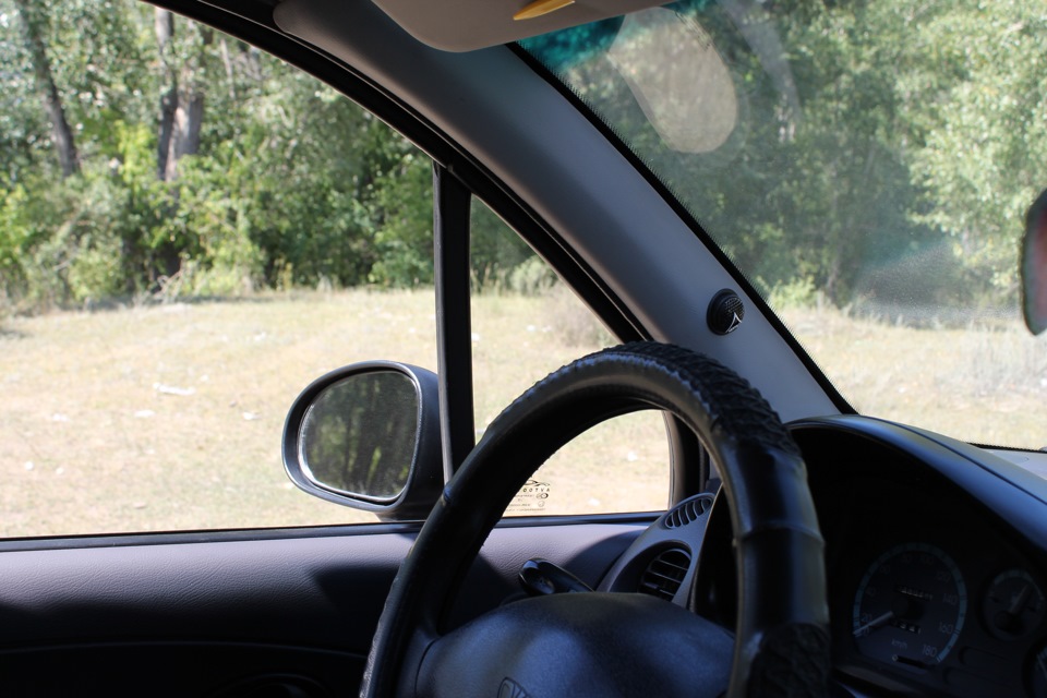

Теперь можно установить в авто и прикинуть как это выглядит там
На сегодня пока всё, будем считать что Stage1 закончен, остальная информация будет постепенно добавляться.

да такие как у тебя щас то же были, НО большое НО, у тебя не правельно установлены ВЧ, должны направлен на слушателя, а они у тебя просто друг на друга смотрят. Так что подумай над переделкой. Вот как я поставил, это самое правильное решение))))
Ну и высоту делай так же как сейчас установлены
они же регулируются, можно направить на слушателя.
это просто как поставил, так и стоят пока. всё остальное же ещё не доделано и не установлено.
как только поставлю всё, сразу скорректирую ВЧ.
а так они там ещё и регулируются, а ну тогда ваще класс)))
конечно, само собой, энто ж Hertz:))))
а у меня не регулируются((( Так что если я бы поставил так же как у тебя, фигня бы вышла полная((((
