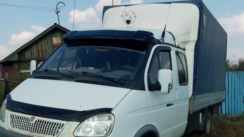

На Евро 3 — много электроники .Очень много )))) Для Газели .
И все эти чудные датчики хрен пойми чего рано или поздно начинают жить своей жизнью .
То погода на них влияет, то видать настроение )Бывает за раз может вылезти до нескольких ошибок разом .
Дай Бог ничего серьёзного .Сбросил и поехал дальше .Ну это если компьютер есть — а если нет ?
Для счастливых обладателей Евро — 3, особенно тех у кого она недавно, дам подсказку как узнать какая именно вылезла ошибка .
На заглушенной машине вставляем ключ в замок зажигания .Поворачиваем, но не запускаем .Загорелись лампочки в том числе ЧЕК .
Поворачиваем ключ обратно .Проделываем данную процедуру ПЯТЬ раз ! На пятый раз оставляем зажигание включенным — чек начнёт мигать
Код будет четырёхзначный .То есть будет комбинация из четырёх серий вспышек с перерывом в пару секунд .Коды без проблем ищутся в интернете, но в конце поста на всякий случай выложу — вдруг кому пригодятся .
.Выбор пал на
Multitronics RI-500V .
Опыт пользования продукцией данной фирмы у меня богатый, так что подключил и настроил сразу под себя .
Единственный совет дам по установке .Не смотрите на схемы мест установки . Устанавливайте через пресловутый карман от ВАЗ 2108 .Без всяких фиксаторов, база под панельку компьютера, встаёт в кармашек на защёлки .Остаётся только защёлкнуть рамку и ВСЁ ! Готово .
PS Ниже привожу коды ошибок для самостоятельного тестирования .
