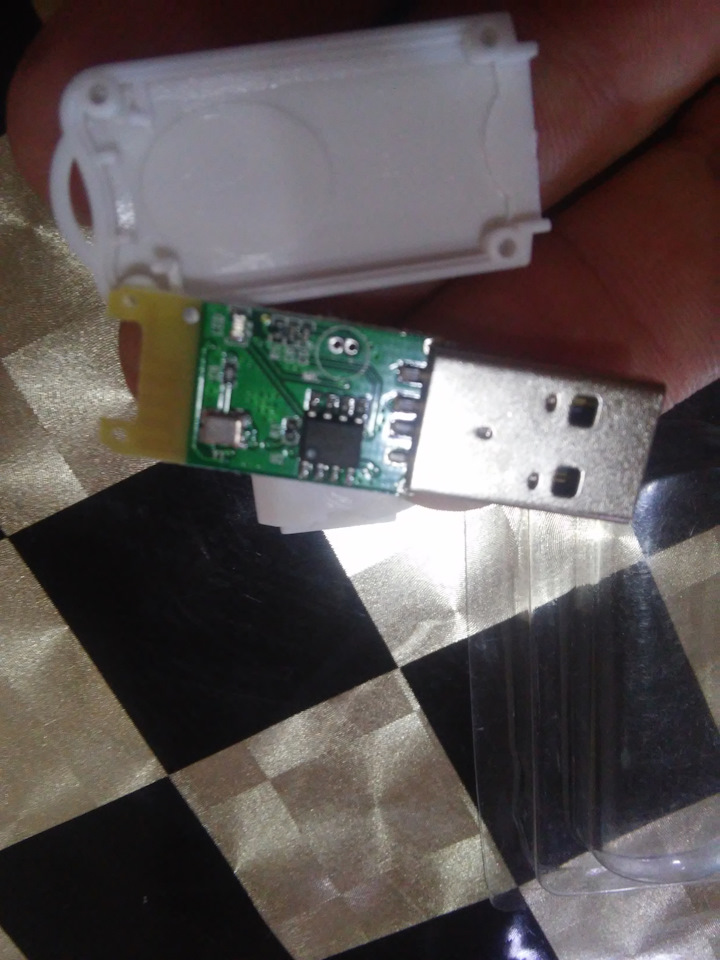

В формфакторе Флешки, но это не флешка
Коробочка носит название USB Bluetooth Dongle и это ничто иное как Bluetooth модуль расширяющий возможности вашей бытовой техники. В общем как раз то чего мне не хватало. Последнее время я часто подключал iPhone через AUX и шнурок мне изрядно надоел
Включил я его еще у почты =) и был приятно удивлен при подключении этого свистка он сразу взял управление в свои руки и переключил магнитолу на вход USB. В колонках прозвучал признак жизни. Осталось лишь включить bluetooth в телефоне как другая мелодия в магнитоле дала понять что они соединились. А дальше все просто play зазвучала любимая музыка и улыбка на лице. КЛАСС! =).
Устройство оказалось очень интересным я даже обзор его снял небольшой. Из приятных моментов как я сказал выше никакой настройки все синхронизировалось само, второе дальность уверенный прием на расстоянии около 50 метров чего вполне достаточно чтобы рулить магнитолой на пикнике например. Звук чистый. На сколько позволил мой слух нет никакого фона как на заглушенной так и на заведенной машине ну и пожалуй самое приятное и удивительное для меня устройство с обратным каналом. В отличии от тупых трансмиттеров оно не только шлет сигнал в магнитолу. Магнитола по bluetooth управляет iPhone. Можно смело класть телефон в карман, или кто куда привык. Магнитола будет перелистывать песни на телефоне штатными кнопками. Согласитесь приятный бонус — учитывая что я этого не знал и хотел просто избавится от шнурка. И все это за 3.12$
Для более наглядного понимания предлагаю посмотреть видео роботы модуля.
Места просто море, можно еще что то доставить в будущем.
Для начала просто вызваниваем тестером разъем USB и контактное гнездо морды.
У меня это оказались выводы 1,2,8,9
Коробочку вскрываем и разъем отпаиваем
Получаем вот такую миниатюрную платку
Припаиваем 4-ре проводка согласно схемы и крепим. Я крепил на лицевую панель там были отлив на который я одел плату и за плавил усик.
После чего собираем в обратном порядке.
На все про все 15 минут и несем в машину на проверку =).
А в вашем случае смотрим готовый результат

Отличная идея . Ты меня вдохновил наконец-то заняться этим )) Только вот вопрос есть . Я хочу тоже внутрь магнитолы пихнуть только плату, но с переключателем, дабы при желании можно было использовать USB порт для флешки . Так вот, магнитоле либо флешке либо этому устройству ничего не будет если по запарке забыть например выключить его и сунуть флешку ?
Перегружается

Берете тестер и вызваниваете контакты с морды с контактами внутри корпуса с каким звонится с тем и спаиваете. Разбирать смотреть желания нет. Извините
Заказал себе такой. Подскажите какие провода куда идут при подключении.
Вызвонить нужно
Питание на питание данные на данные или у тебя и магнитофон точно такой как у меня. Как дети

Если вы не можете разпознать микрофон на фотографиях наверное эта затея не для вас. У неё свой микрофон.
Все, распознал!

Мультиметр имеется
Тестер в режим прозвона, пищалка. одним щупом становишься на контакт USB гнезда на магнитоле, вторым ищешь контакт на разъеме лицевой панели в магнитоле
Все это при включенной магнитоле или выключенной?
При выключенной конечно же

На Pioneer MVH-150UI кто-нибудь такую штуку приделывал?) Не пойму как контакты распознать…
Любым мультиметром в режиме прозвона найти контакты USB.
У меня на пионере выдаёт ошибку 19
Комментарий удалён
А ее и нет. Тестер в руки и звони.
