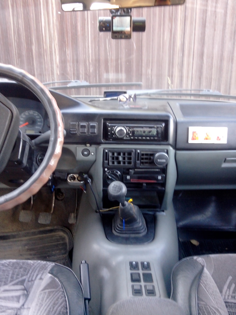

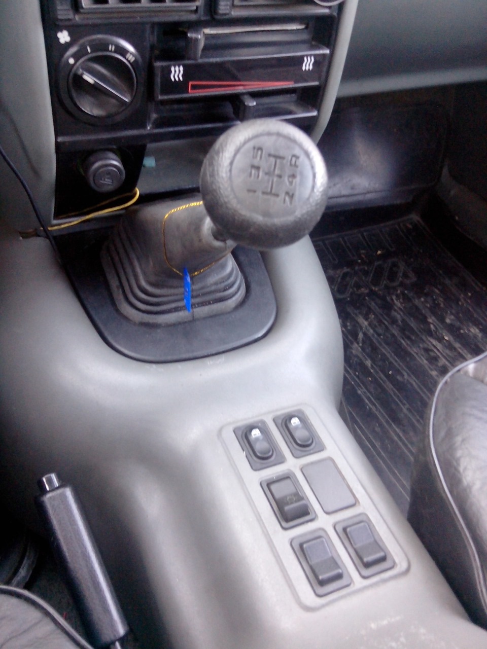

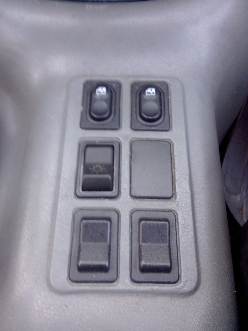

Ну пожалуй начнём. Всё началось с того, что один нетрезвый товарищ облокотился о крышку центрального тоннеля и она треснула пополам. Всем Ежеводам известно, что данная крышечка ОЧЕНЬ хлюпенькая и когда-то такое должно было случится. Горевать по этому поводу я не стал, хотя и попытался найти новую (безуспешно). Тогда я вспомнил, что кто-то инсталировал центральный тоннель от ГАЗ 3110 и смотрелось это очень даже неплохо. Порыл информацию здесь и на форуме и решился. Следующая задача найти этот пресловутый тоннель. Никто из знакомых Волговодов расставаться с ним не захотел (по крайней мере по доброй воле :)) Городок у нас маленький, разборы бывают "раз в пятилетку" Но тут мне повезло. Наткнулся в местной газете на объявление о разборе Волги. Тут-же позвонил. Мужик на том конце сказал, что всё уже распродал, осталась только торпеда и …центральный тонель. Тут же поехал и забрал за 10 литров бензина, т.к. деньги мужик не брал. Привёз это чудо домой и в ближайшие выходные инсталировал. Тем кто будет делать хочу сразу посоветовать НЕ ТОРОПИТЕСЬ. Вспоминайте поговорку "Семь раз отмерь, один раз отрежь". Прое…ся почти весь день. Установил. Всё понравилось и удобный подлокотник (он же ящичек для мелочей) и наличие отверстий под кнопочки. Сразу-же перенёс кнопки стеклоподъёмников и кнопку включения габаритов и ближнего света.

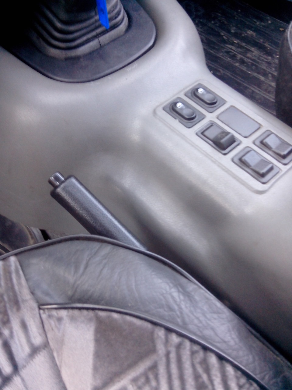

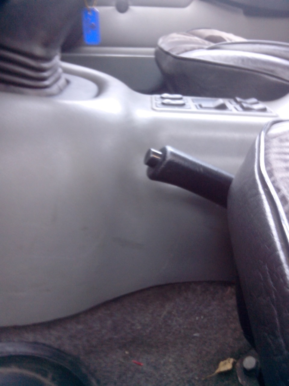

Сделать-то сделал, но теперь родной ручник стал упираться и вообще казался каким-то инородним предметом. Выход нашёл опять-же здесь и на форуме-ручник от "Калины". Поехал в магазин и приобёл сиё изделие за 475 руб. Следующие выходные занимался слесарными работами т.е. резал, сверлил, подгонял, попутно вспомнил очень много матюков, даже которые не знал, придумал новые :) Наеб…ся "до икоты". Но чёрт возьми оно того стоило. Как-же удобно! Руку опускаешь и вот он ручник, три щелчка и машина стоит.
Опять-же совет. Запаситесь терпением, с психу ни хрена не получится.
На следующий день съездил купил пыльник КПП и рамку от Волги. До кучи взял ручку кулисы так-же от Волги (по резьбе кстати один в один). Но поставив, понял, что ручку всё-же лучше от классики, она поменьше.
Ну и в заключении. Результатом остался очень доволен. Теперь на очереди передние ПТФ и дистанционное открывание багажника (с кнопки и брелока сигнализации). Резать и сверлить ни чего не буду. Спасибо всем кто читал мои перлы.
