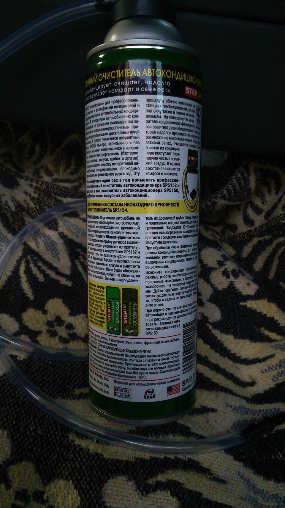

Не могу сказать, что были вопросы у меня по кондиционеру, но в рамках профилактики решил сделать данную работу. Почистить и продезинфицировать авто кондиционер. Прочитал хорошу тему www.drive2.ru/l/1526467, а так же автор темы Андрей посоветовал следующее.
Если у Вас установлена трубка охлаждения бардачка, то можно приобрести пенное средство для обработки испарителя StepUp SP5152 и задуть его с помощью специальной трубки-удлинителя прямо через трубку охлаждения бардачка, на разбирая ничего.

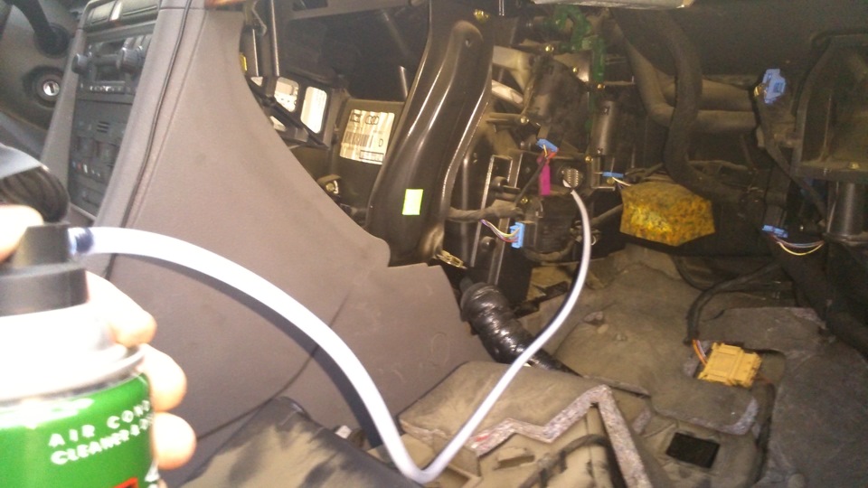

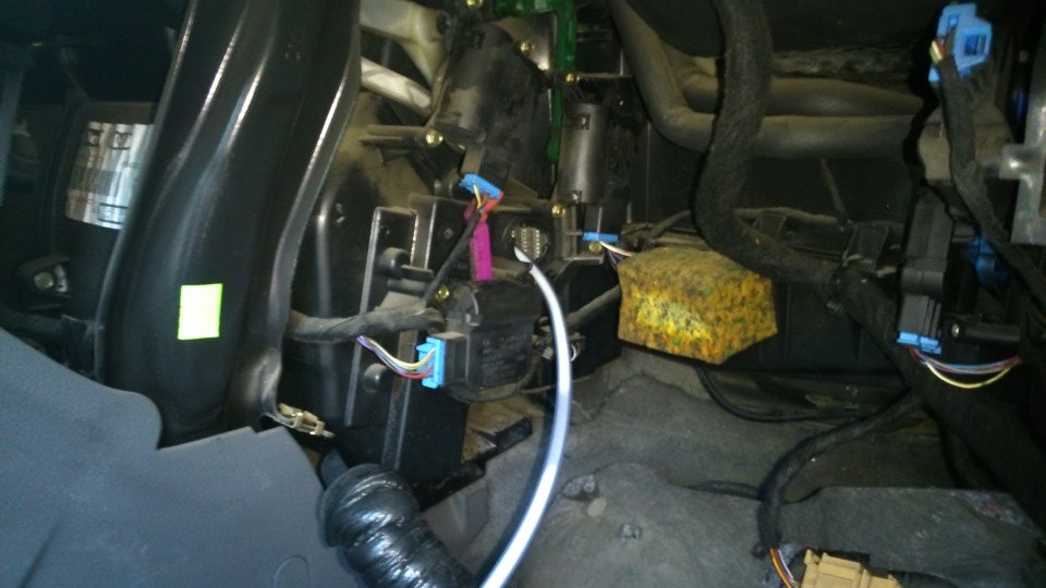

Думал будет легко и по быстрому все сделаю но не уж то было как я трубку не совал не двигал она продвигаться к испарителю не хотела, поэтому пришлось все таки разобрать бардачек.
