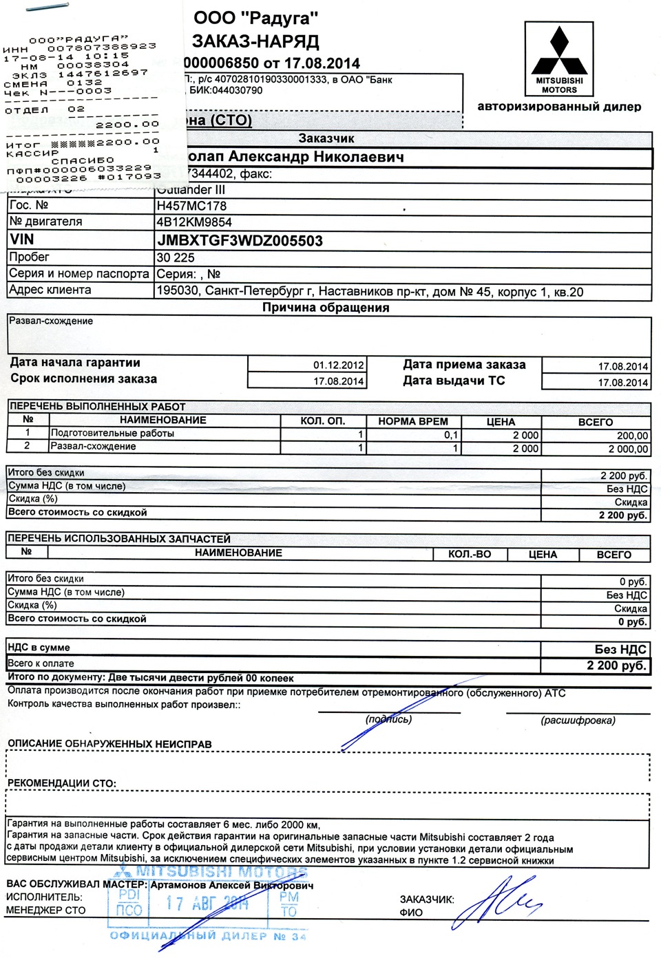

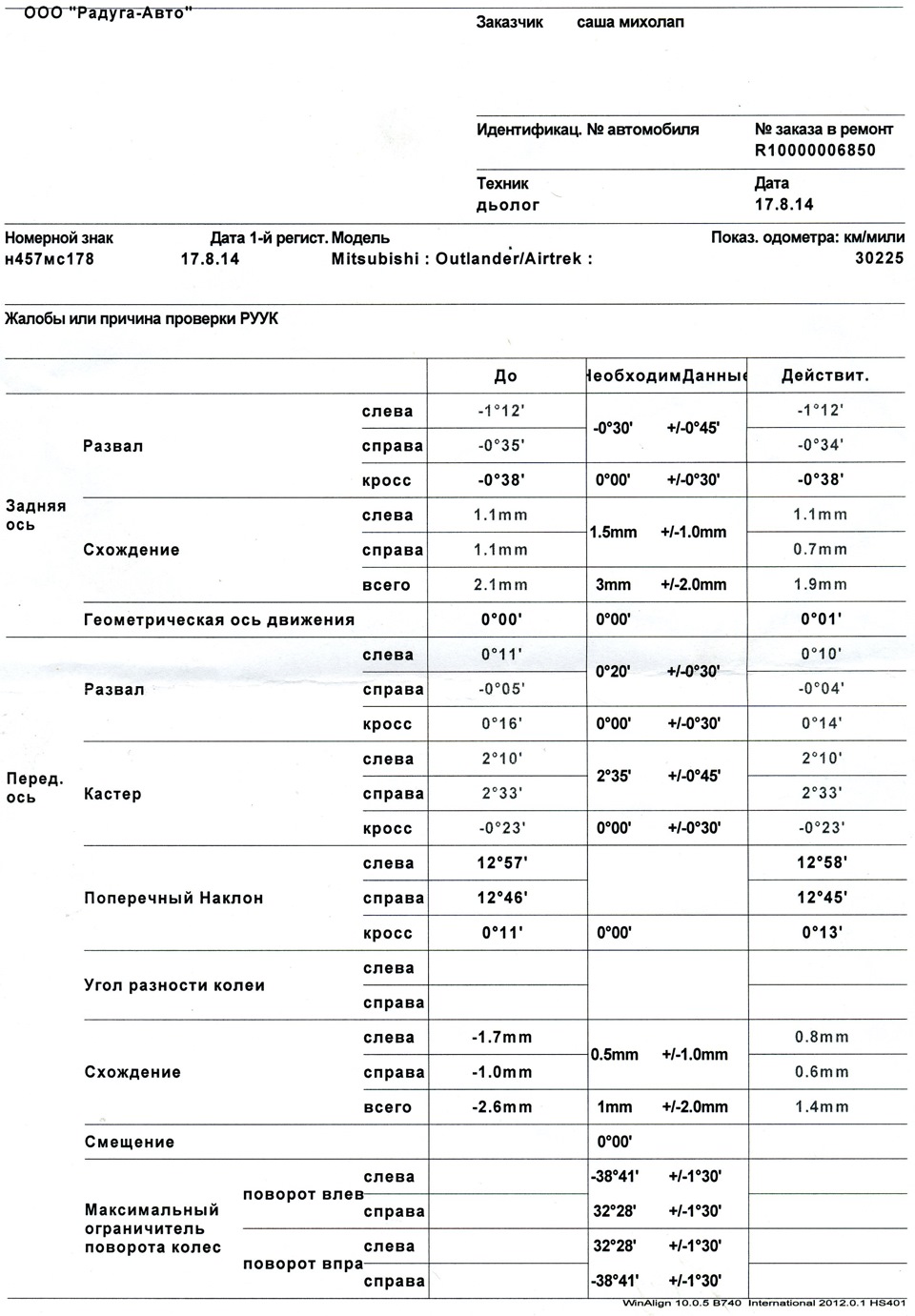

Не так давно сделал ТО — 2, ничего не выявили, типа все хорошо, тока развал-схождение немного сбит был, видно из-за этого по колейности на шоссе как-то водило немного по сторонам. Сейчас все ок.

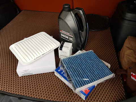

Запчасти на фото: H5401
