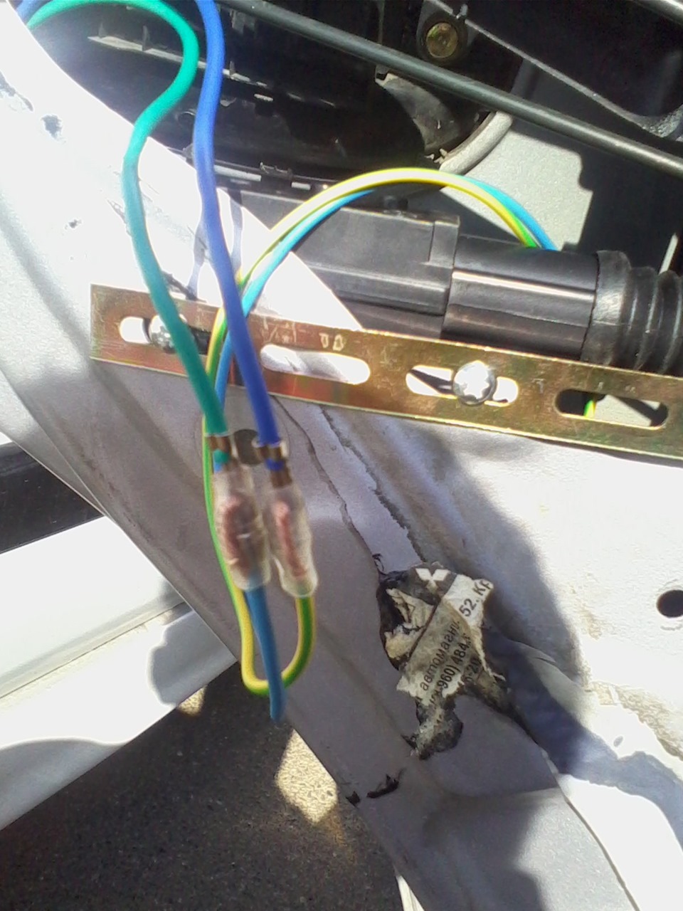

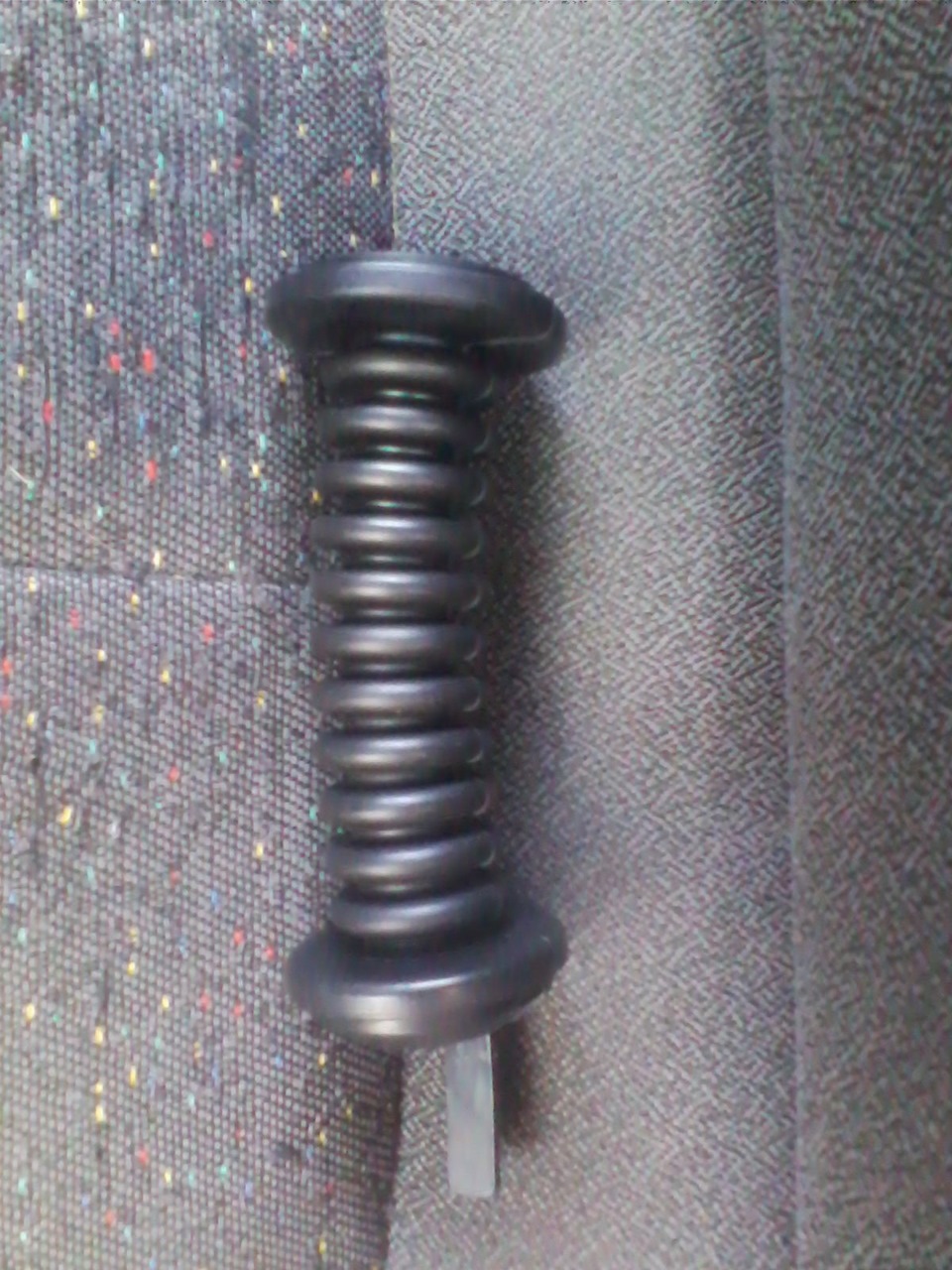

Так как сгорел передний электрозамок заказал новый и сразу на задние. Пришлось заказать гофры (91973 25000) на задние двери для проводки и купил провод трехжильный подобрал под цвет проводки 8 метров. Сначала провод протянул в передние двери потом его разрезал и оставил два провода.

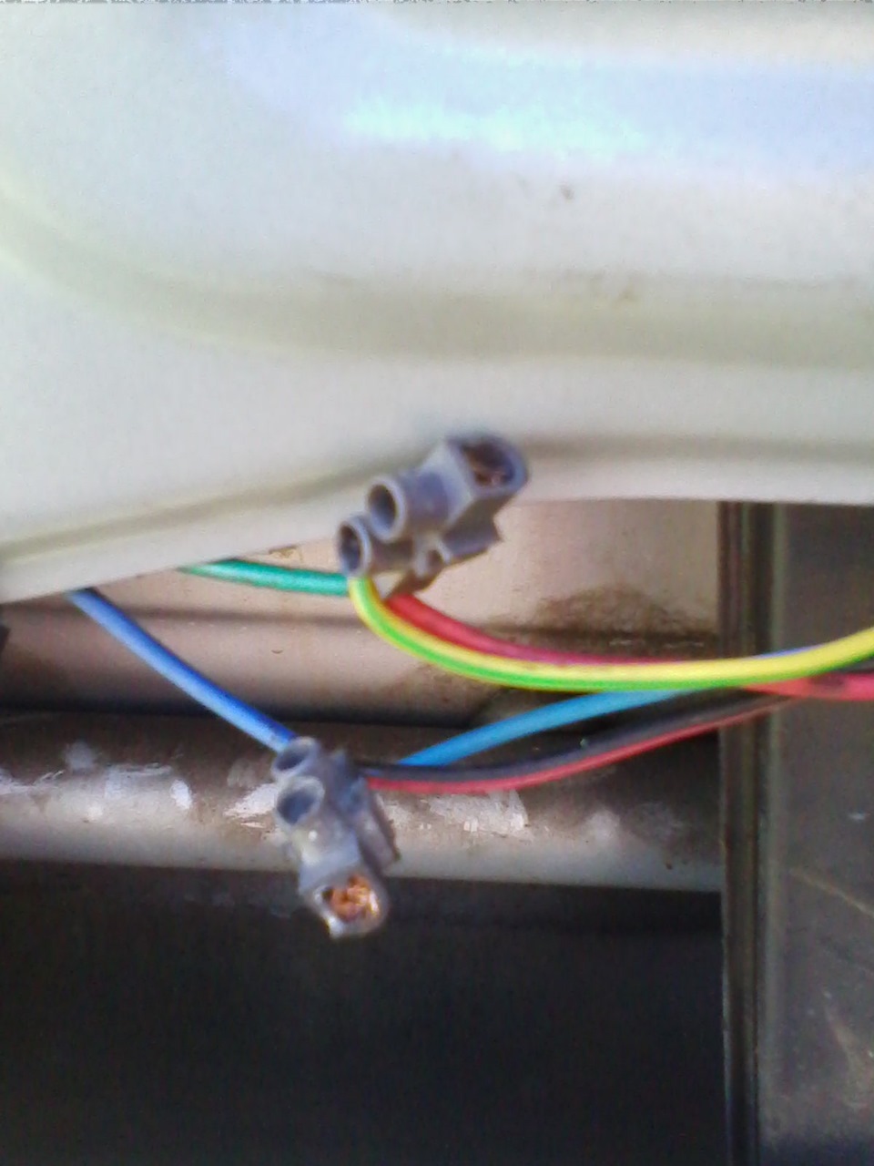

С переди один замок был живой провод соеденил крепежом для проводов и сверху изолентой.

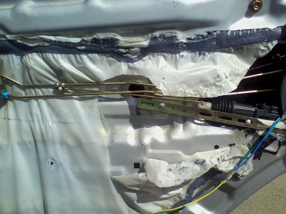

на задние двери замки поставил с помощью креплений были в комплекте

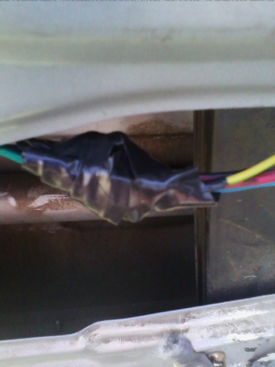

провода крепятся на пластиковую трубку и сверху изолентой. так как замки на переди стоят в одну сторону а сзади в другую поменял полярность проводов.
Один минус открываются все 4 двери сразу.
