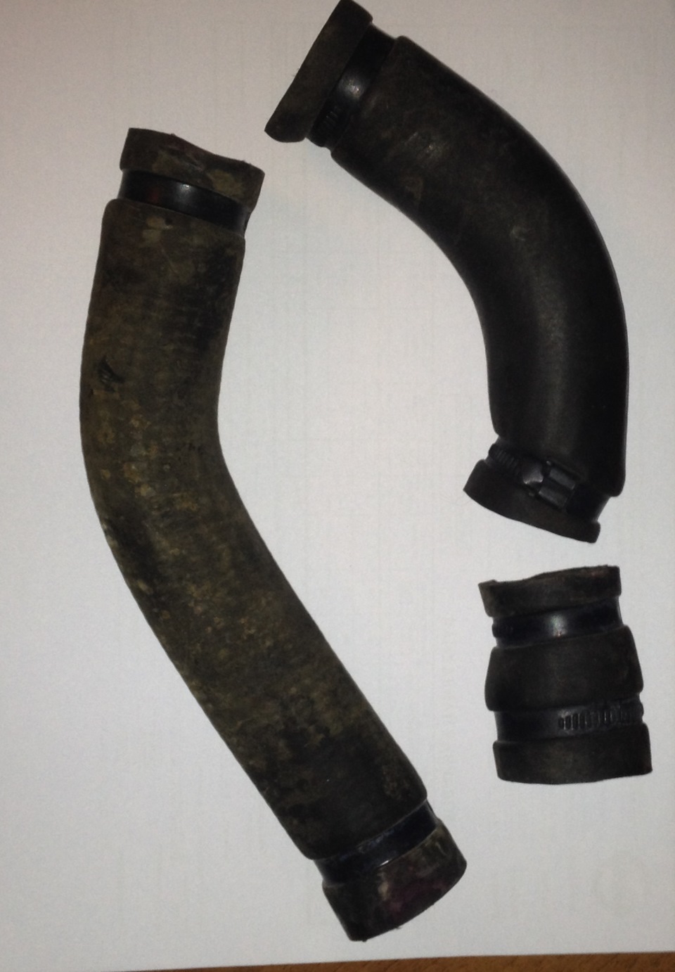

Перед зимой хочу заменить все патрубки, т.к при подтягивании "Балаковских" испытываю измену всем телом и душой. Хомуты уже вросли в патрубки, и все равно чуть сопливит в некоторых местах. Генератор укрыл вырезанной из пластиковой бутылки кожухом, чтоб не капало на таблетку. Надо менять эту шляпу.

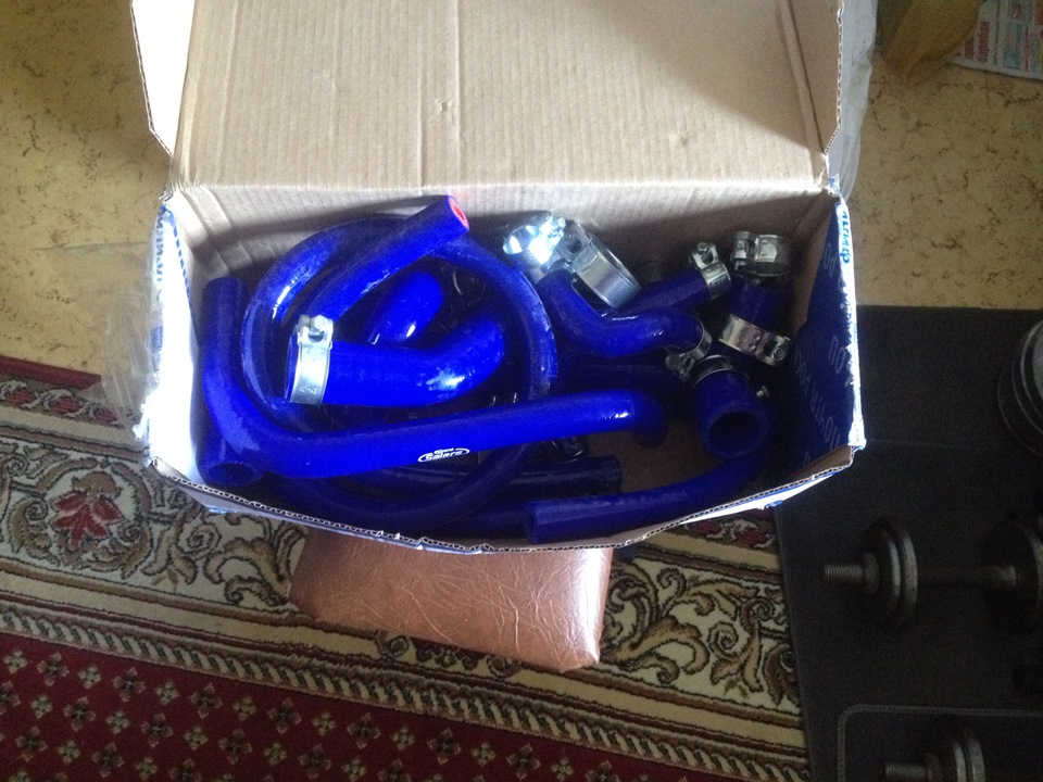

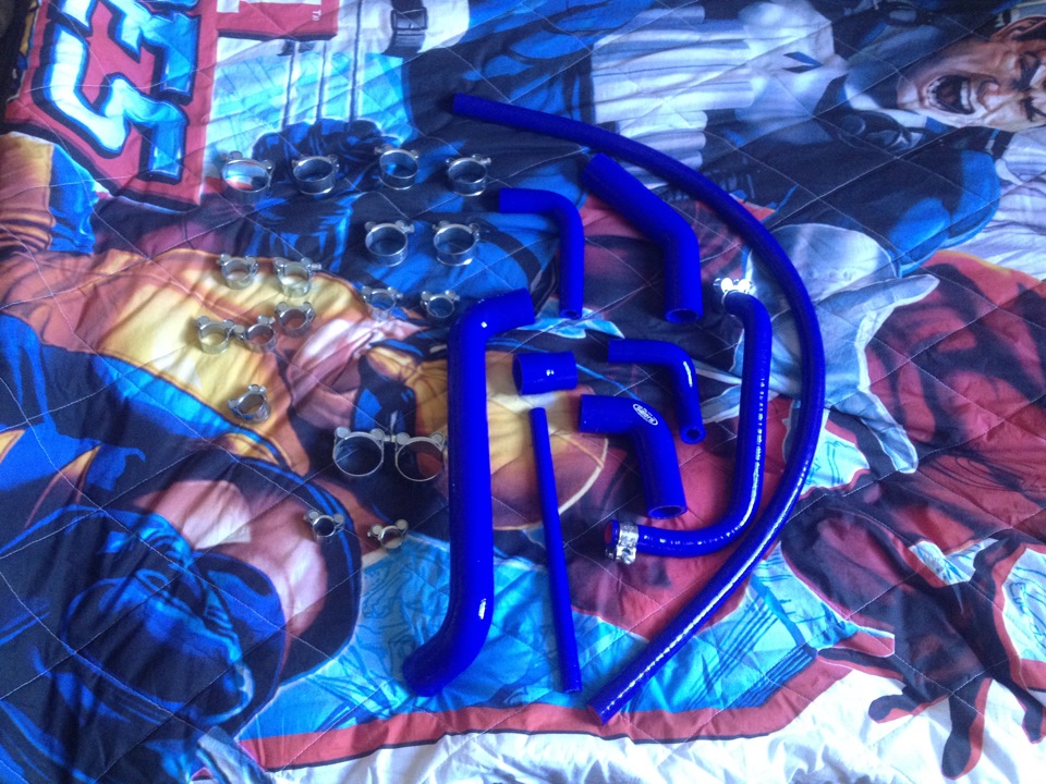

Заказывал через группу в VK у Александра Терешкова. 100% предоплата, отправка по почте с Брянска. Со слов Сани, установку проводить без всяких герметиков и литолов. Только силиконовые смазки при натягивании на горловины и под хомуты. Патрубки промыть с жидкостью для мытья посуды, от консервационного талька, и можно ставить.
— Комплект штатный + хомуты 1800р
— Патрубок вентиляции картера + хомуты 1200р (дополнительно заказан)
— Патрубок на коллектор который + хомуты 230р
— Шланг вакуумного усилителя тормозов + хомуты 850р (дополнительно заказан)
— Доставка к вам почта рф 330р
ИТОГО 4410р

Поставил
Видно как хомуты уже впились
И в очередной раз убедился в отсутствии проблемы с выгоном воздуха из системы. Никаких уклонов не искал, машина стояла в гараже, тупо залил антифриз в радиатор, завел, прогрел, прогазовал и пару раз сдавил верхний патрубок и все. Антифриз сливал только с радиатора, этого хватило чтобы ни откуда не текло при снятии патрубков. Потерял всего пару капель. На все ушло часа 3 неспешной работы.
При первых морозах проявился мой косяк недотяга хомутов, в некоторых местах начало давить, подтянул и все поправилось!
И еще момент, рекомендую сразу сменить Сливную пробку, и не забыть уплотнительное колечко.
