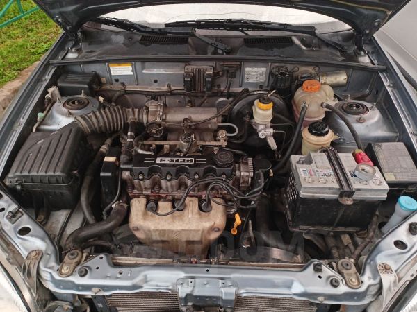

Сцепление начало умирать еще в январе.
Дотянул пока не рассыпался выжимной.
Меняли сразу весь комплект:
— 620060500 INA/LUK Комплект сцепления
— 94580796 GM Вилка сцепления
— 96285014 GM Втулка штока вилки сцепления. Их нужно 2 шт
— 94500795 GM Болт вилки сцепления
— 96144874 GM Рычаг вилки сцепления
До кучи поменял сальники:
— 90182168 GM Сальник первичного вала КПП
— 590797 ELRING Сальник Коленвала
Валио прошло ровно 100 тыс. (его меняли по гарантии на 1500 км. пробега). Сцепление стало брать внизу хода педали, ушли рывки, мягкое и вменяемое…
Ну и в конце ссылка — Проблемы со сцеплением ВАЗ, ГАЗ. Руководство фирмы Luk
