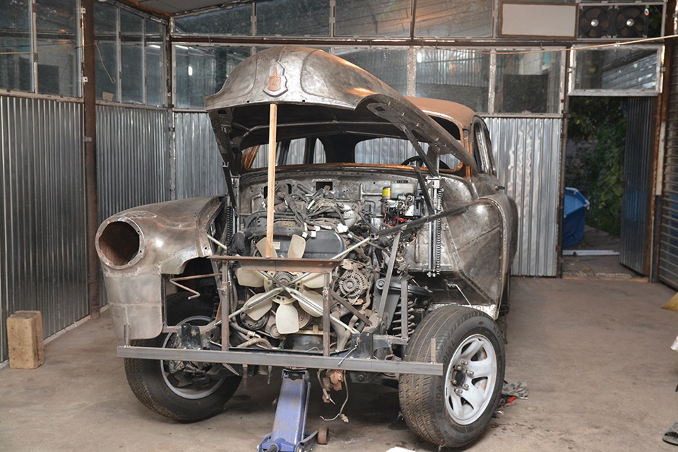

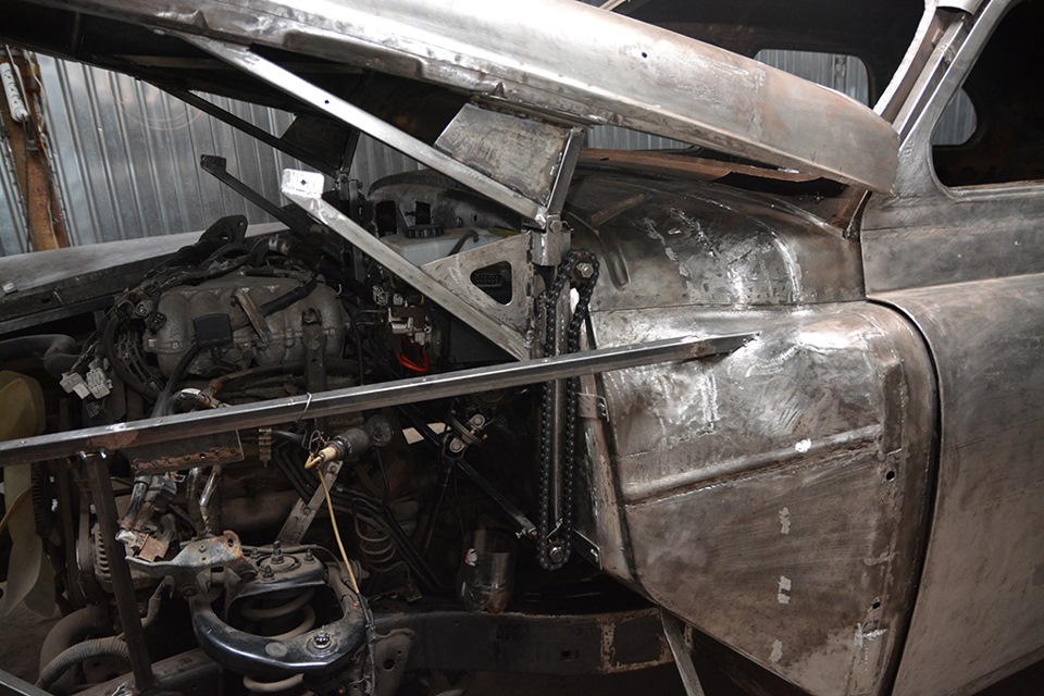

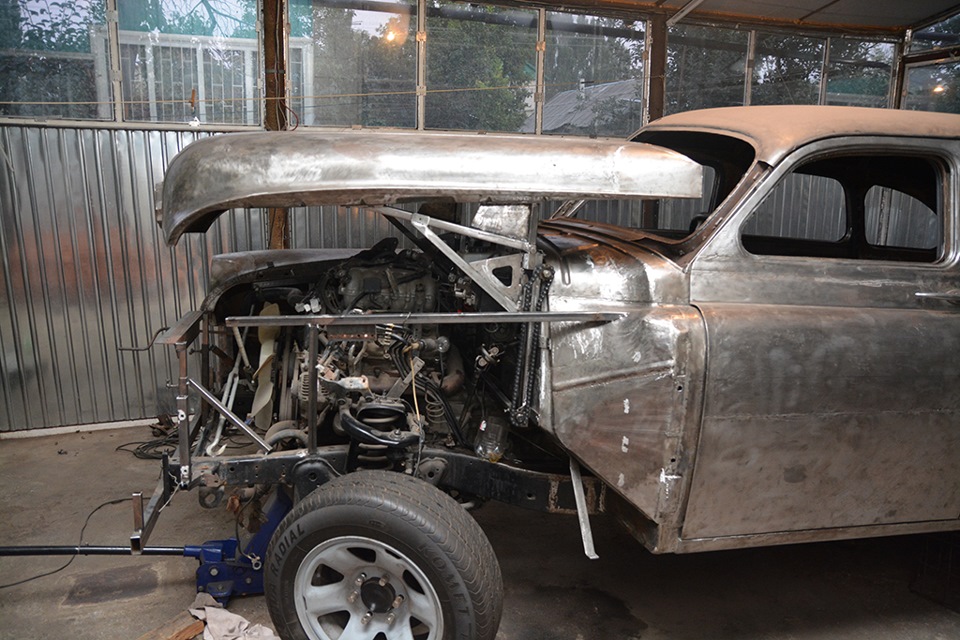

В процессе восстановления авто возникла новая проблема- сделать зазоры капота минимальными. Заводская конструкция капота не позволяла это сделать. Пришлось разработать иную конструкцию открытия капота- капот поднимается вверх механическим приводом, а затем приподнимается вверх. Фотографии представлены ниже
