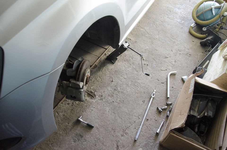

Добрался я до компьютера и до драйва)). Начали поскрипывать передние колодки, задумался над заменой. Оригинал на экзисте стоит не очень приемлимо, к ОД желания вообще ехать нет, ценники ужас. Пусть на этом моменте любители "оригинала" будут кривиться, да и ладно, иногда соотношение качество-цена неоправданно. Пробег около 50тыс на момент замены.

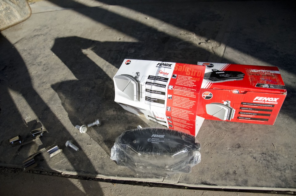

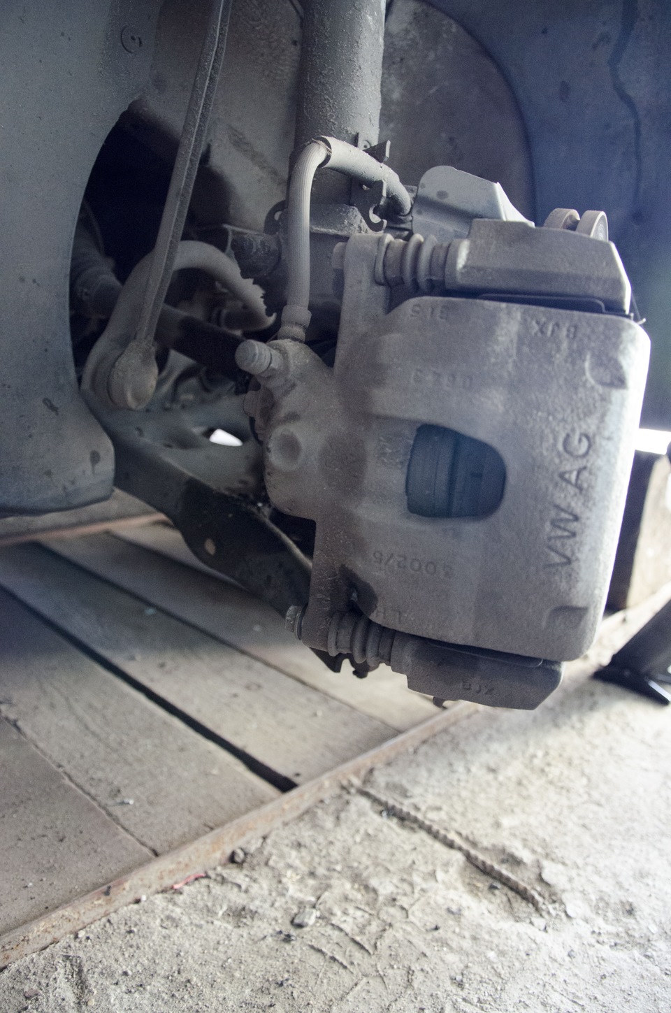

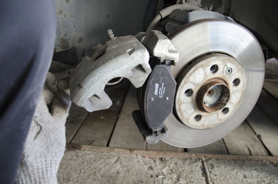

На заказ приехали колодки фирмы Fenox(850р), комплект из 4 колодок, 2 пластины их держащие в суппорте и 3 болта на замену старым, пока положил в запас, болты хорошие, всегда пригодятся. Изготовлено качественно, все марки-бирки на месте, начатано-отлито без косяков "а-ля китаец". Поставил, день поскрипели, притерлись и уже около 1000км проехали, тормозят хорошо, скрипов-вони-гари не наблюдается. Ниже в фото весь процесс замены, ничего сложного, к ОД за такой мелочью ехать уж точно не стоит)).

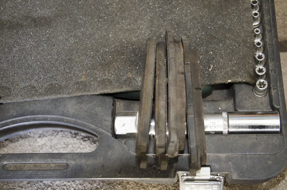

Состояние моих старых колодок видно на фото, внутреннюю колодку "скушало" гораздо больше внешней.

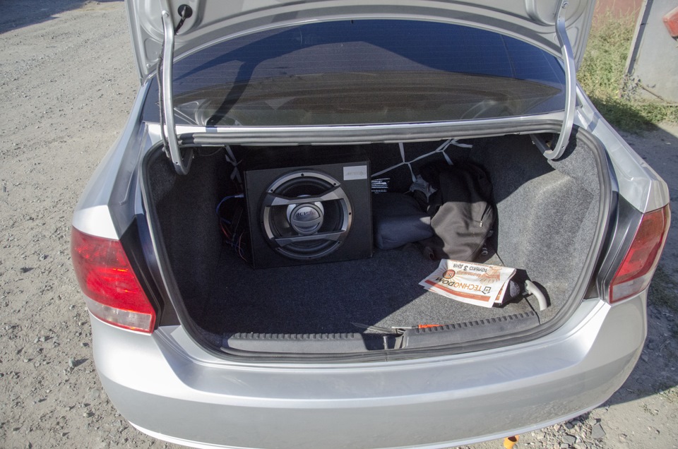

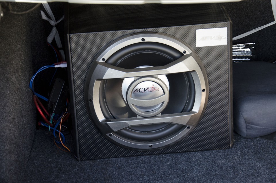

Ну и стандартная запись — пропылесосил салон, вытряхнул весь мусор…и поставил САБ)))
Купил б\у с рук, 2 месяца как куплен, ценник нового 6тыс р. Саб активный, ACV 12", выдает мягкий и чистый бас, хорошее дополнение к стоковой системе, подключен к задней левой двери через преобразователь линейных выходов. "+" взят от аккумулятора, масса от крепления ремня под задней левой сидушкой. Управляющий провод взят от блока предохранителей, подключено вместе с электроникой(навигатор, радар, регистратор) через предохранитель. Зажигание включено — работает, дабы не садить лишний раз аккумулятор. Провода проведены по левому порогу под обшивкой.

подскажи как ведут себя эти колодки не скрипят ?
Поначалу немного скрипели в теплое время, настали холода — все нормально. Даже щас теплеет, ничего не скрипит, видать притерлись)
артикул колодок не подскажешь?
6RU 698 151 A заказывали по этому артикулу, вспомнил)
Fenox, BP43023, это артикул именно моих, даже на колодках на фото видно)
спасибо
