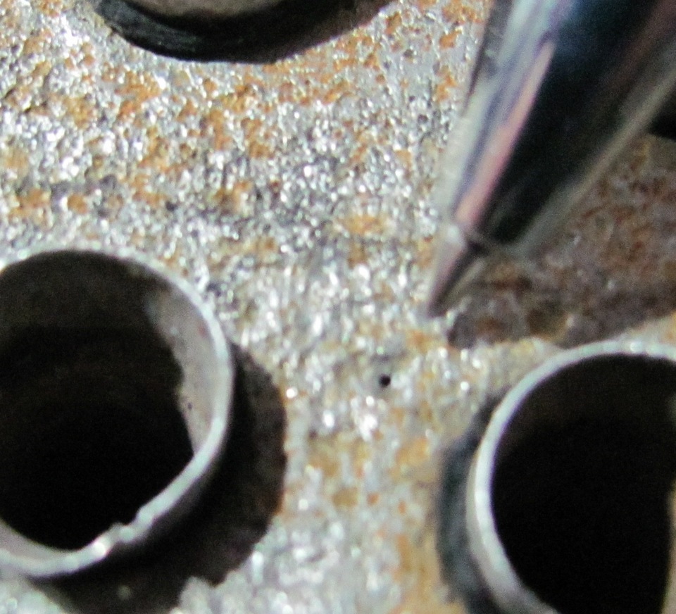

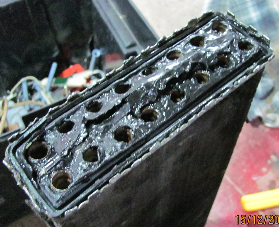

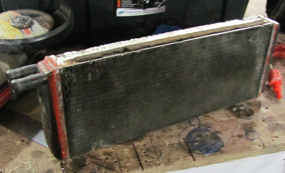

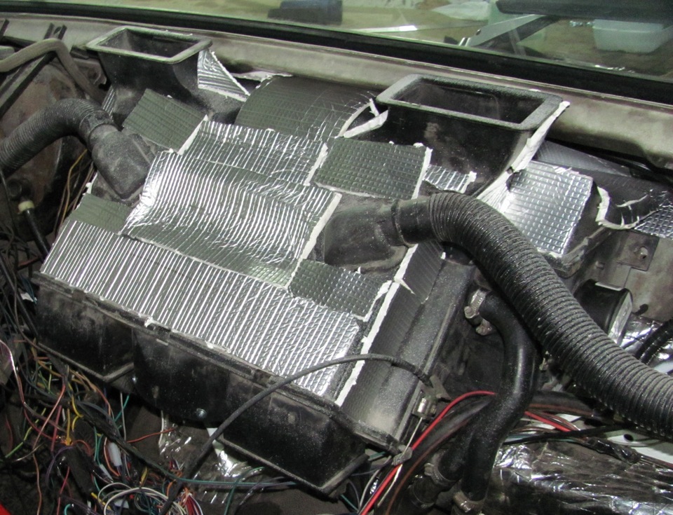

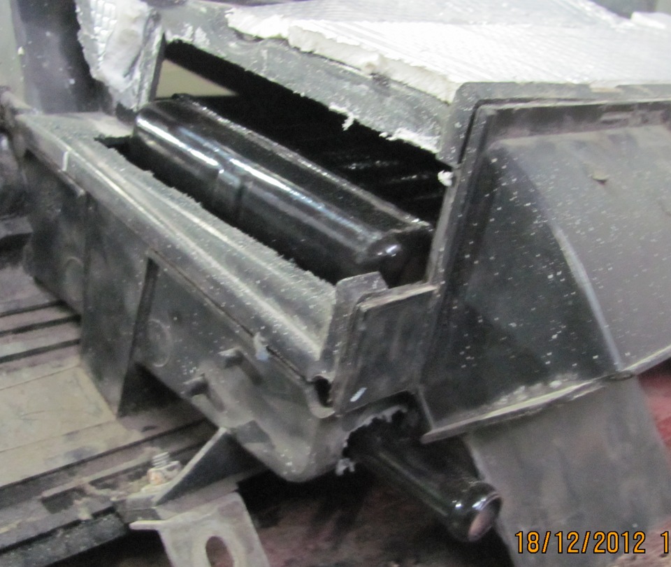

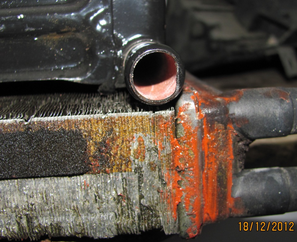

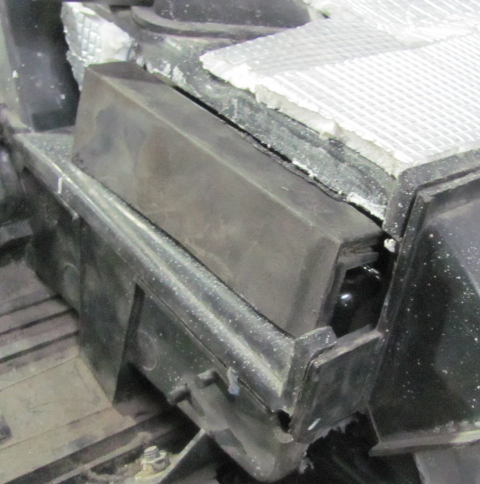

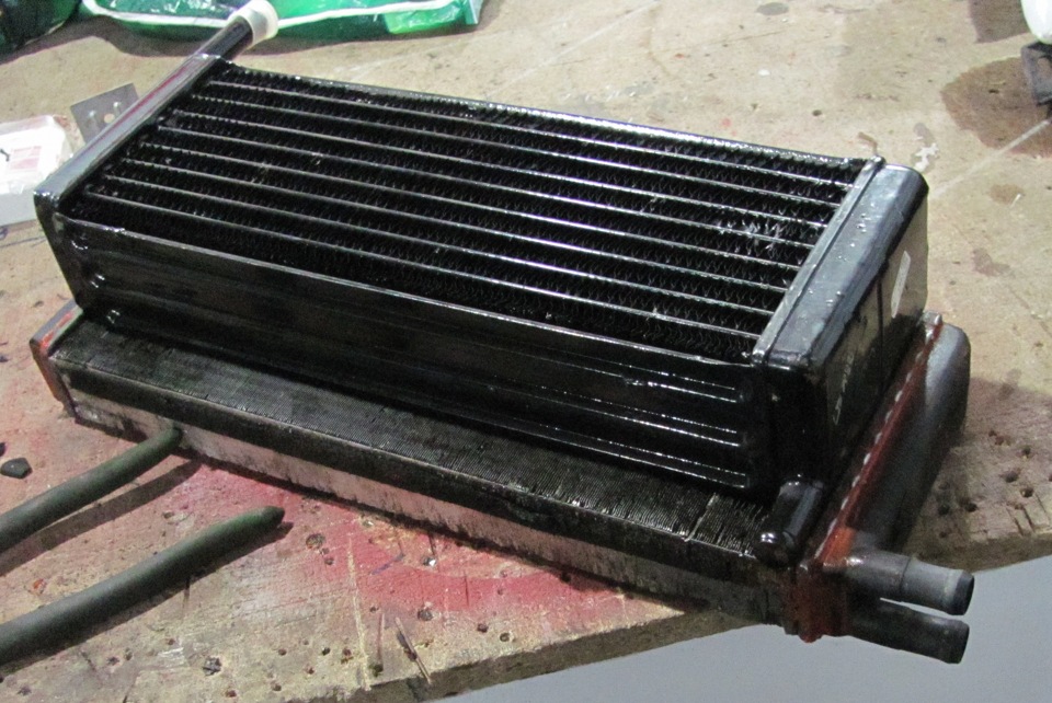

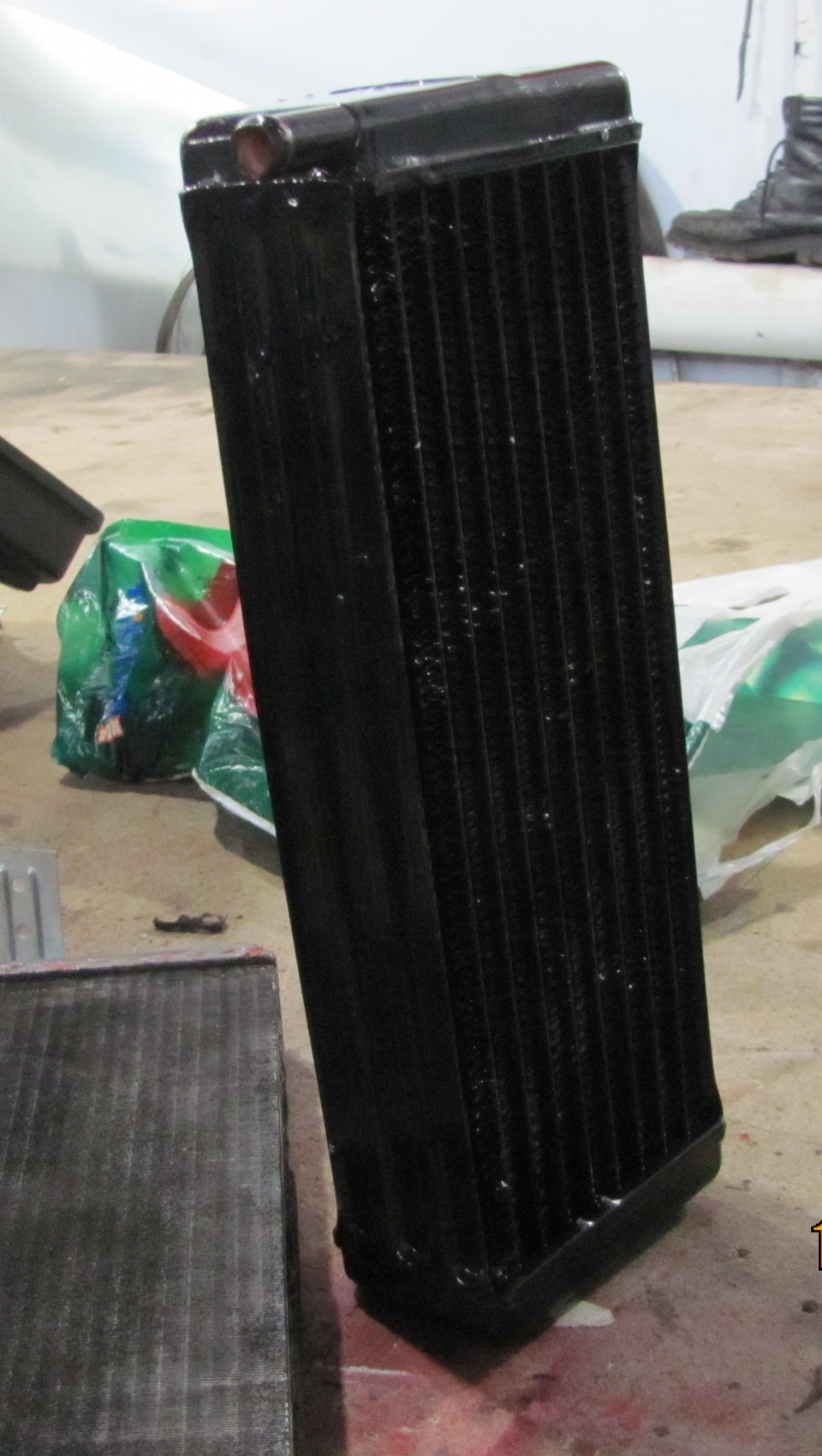

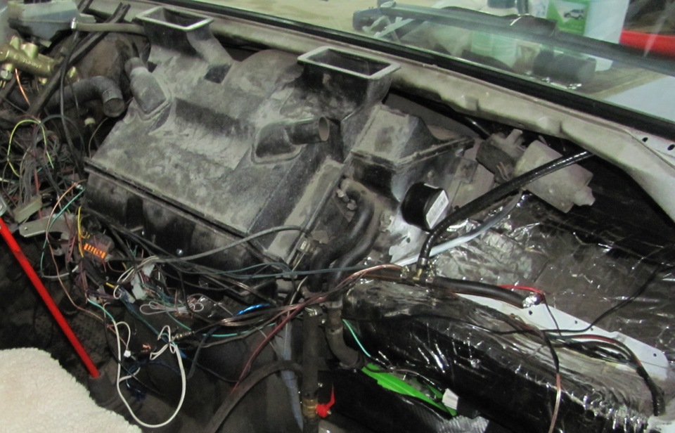

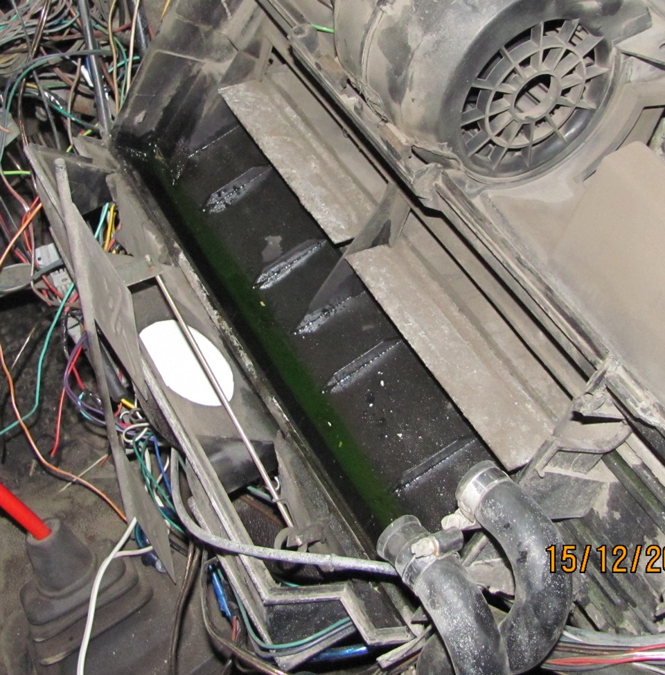

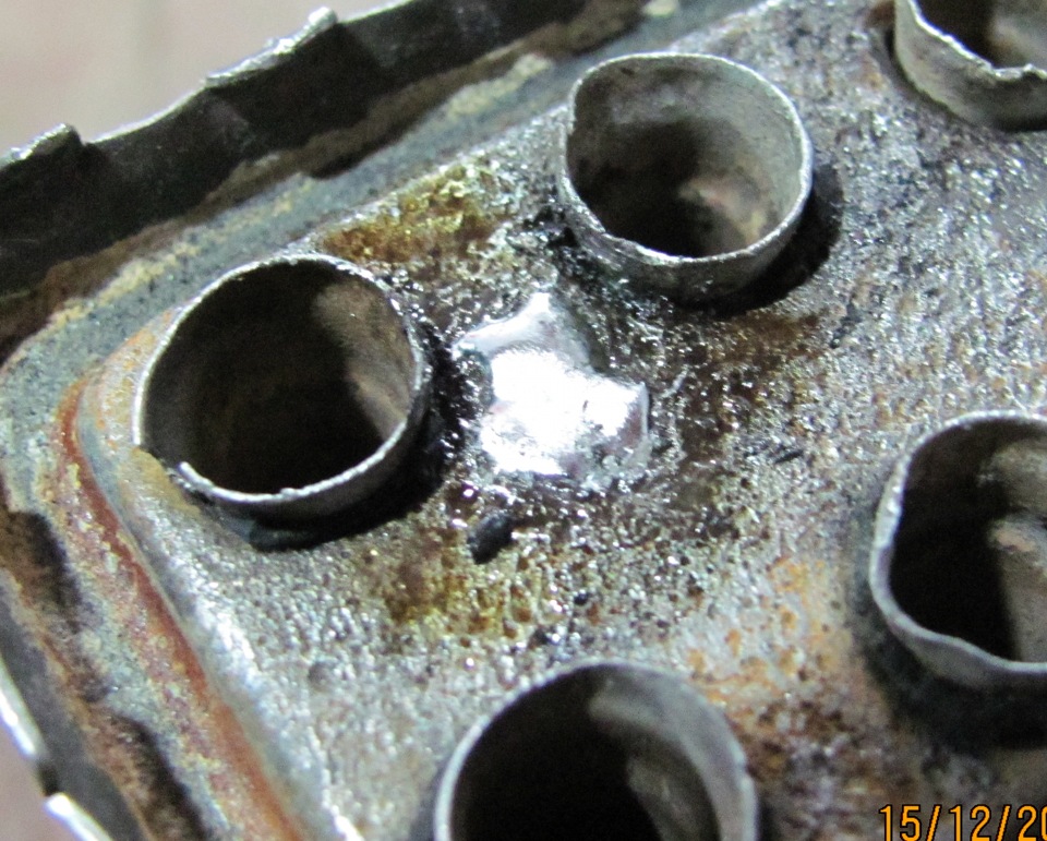

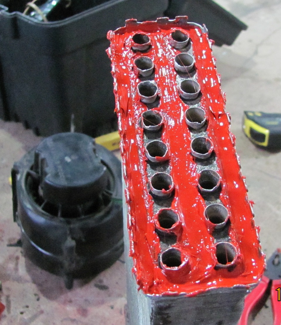

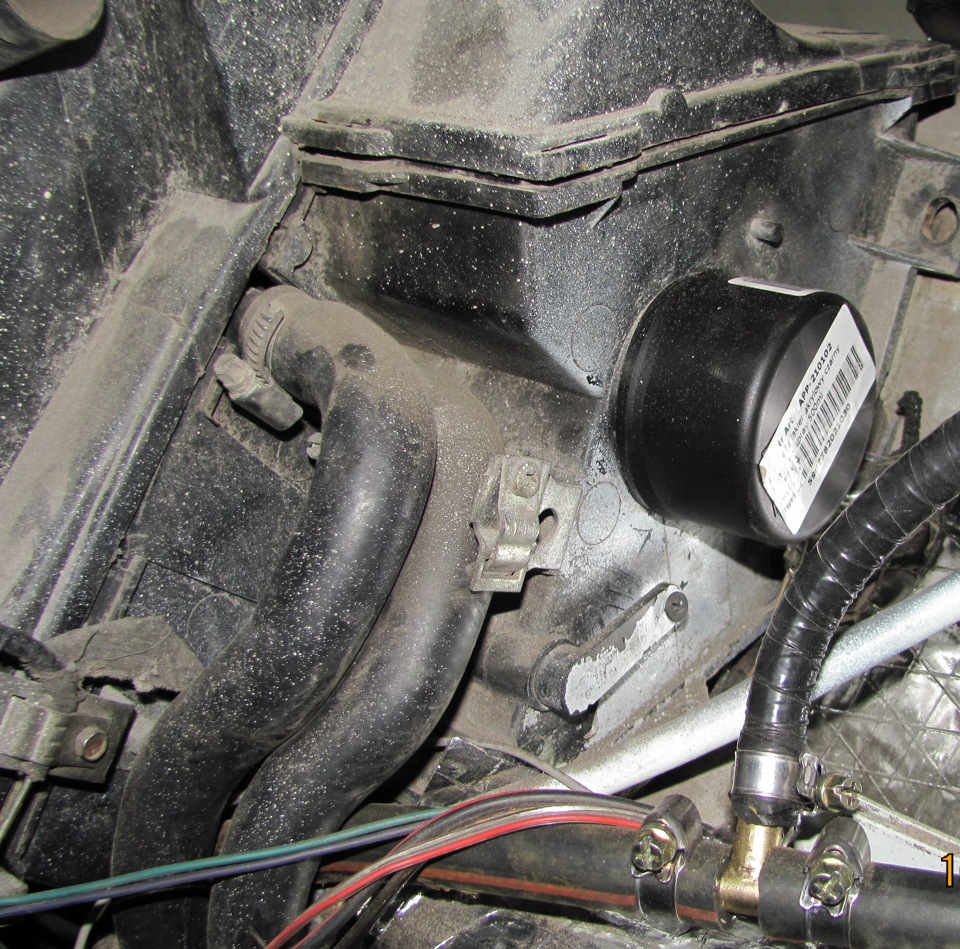

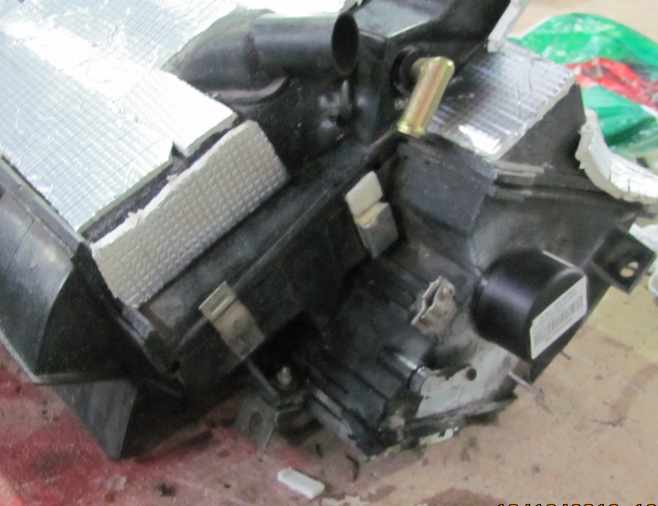

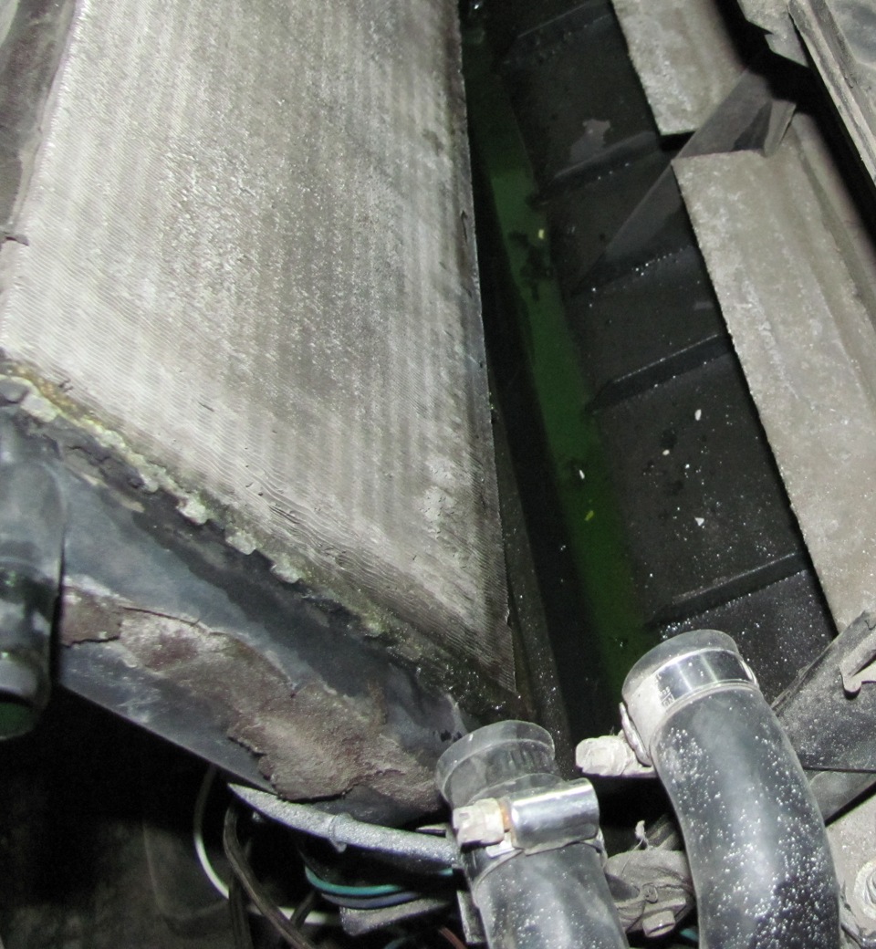

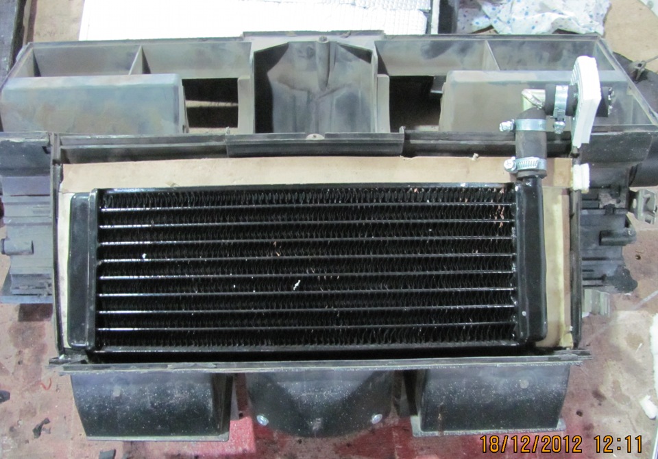

как на зло в самые морозы (-35) побежала печка, разобрал, а там дырочка прогнила, когдато ездили на воде и радиатор пришел в негодность. все запаял, собрал, поставил, а он снова бежит но уже в другом месте. Решено было ставить другой, новый оказался как из золота (235уе) и это еще под заказ. короче поехал по магазином и купил в первом же как мне показалось самый подходящий вариант, он оказался с автомобиля ЗИЛ 3-х рядный, медный и стоит всего 45 уе. как всегда бес переделок не обошлось (смотри на фото) пока не дособирал завтра надеюсь выехать опробовать. да и еще зашумил морду под печкой и саму печку чтоб меньше слышно было.

Запчасти на фото: Z10103

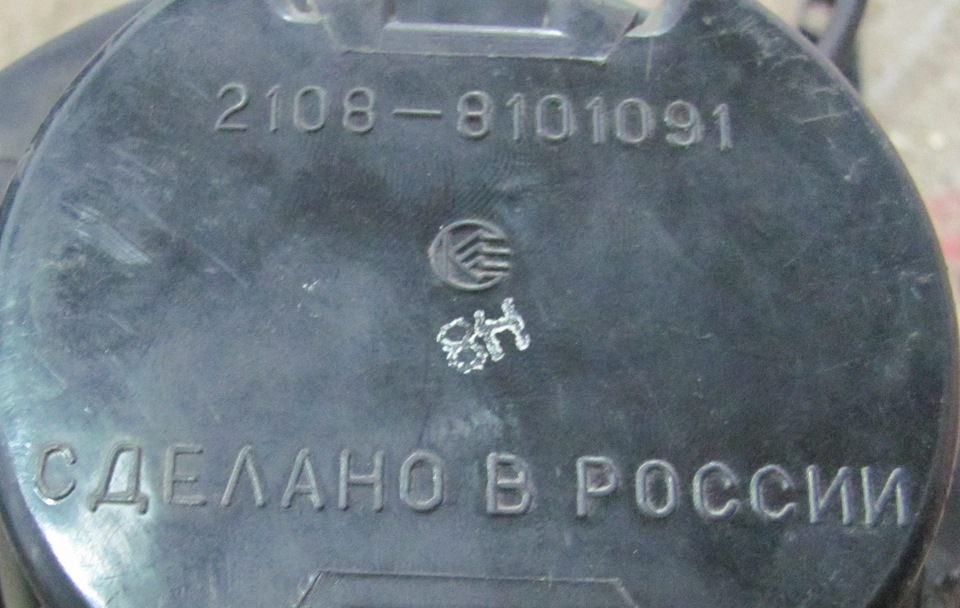

Запчасти на фото: 21088101091

поездил пару дней, и не очень доволен результатом, печка греет на половину хуже чем родная, сейчас купил аудюшный( профессионалы посоветовали) наш весь алюминиевый и в нем нет лапши, а как мне сказали она очень большую роль играет и от нее больше тепла, аудюшная внутри медная и лапша медная, а медь лучше всего проводит тепло от жидкости, и алюминиевые пластины снаружи, они лучше всего передают тепло в воздух,
Ну просто идеальная печка ))). как поставлю отпишусь
У меня тоже потек. Что за аудюшный радиатор? Номер каталожный напиши
www.fanclub-vw-bus.ru/ вот на форуме чувак покупал родной и медный, номер тоже писал, аудюшный не советую, греет хуже и обдув тоже хуже, если буду панель снимать то себе обязательно закажу

Ну спасибо теперь хоть знать будем на что заменить не бегать не искать пшол и купил. А моторчик на восьмой похож прям очень сильно надо будет снять и сравнить на складе.
