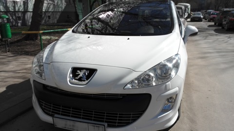

Собрались утром на работу на машине ехать. Как обычно опаздываем, все делаем в спешке. Жена садится за руль, прикрывает дверь, заводит машину и греет на режиме "Р" минуту, я покуриваю в сторонке.
А потом наблюдаю страшную обиду в глазах жены, ничего не вижу уже кроме её глаз. Подскакиваю к открытому окну, спрашиваю что случилось. "ПэРээНДэ" говорит она.
Я понимаю что всё, приехали. Коробке кирдык, не дотянули до осени когда хотели её смотреть, она раньше взбрыкнула.
Прошу показать как это выглядит. На "Р" не пищит, ничего не пишет. Переводим в "D" или "R", на приборке загорается "PRND", машина начинает пищать, и на центральном дисплее требует вернуть себя в паркинг.
Выключили, завели заново — то же самое, поехали на работу электричкой…
На работе, пока гуглил, в голове проносилось: "клапана", "гидроблок", "промывка", "замена", "переборка коробки" и всякие сопутствующие суммы в рублях нехорошие. Планы на выходные в трубу.
Толи мне повезло, толи ещё что, но первая ссылка на мой запрос, привела на форум 308х, где чёрным по белому была написана одна очень интересная ситуация, когда девочка где то у себя во дворе парковалась и у неё тоже PRND высветилось и ниже предположение отчего это могло быть. Я глазам не поверил, когда прочитал!
Первым делом после работы мы с женой бегом к машине, теорию проверять…
Та вот. Если не захлопнуть водительскую дверь, а оставить её открытой или не до конца закрыть (как в нашем случае), и попытаться поехать, хитрый пыж начинает всеми силами привлекать к себе внимание, звуком и надписями. Коробка при этом в порядке, просто это такая французская защита от дурака! Чтоб не ездили с открытой дверью.
А сколько нервов ушло утром, ппц :'(
