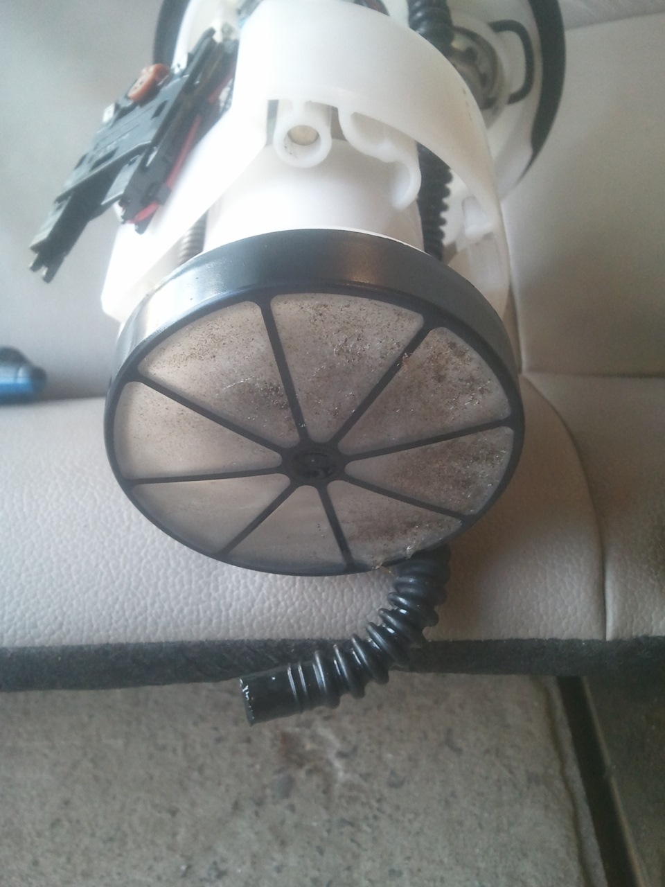

на 100% как было раньше проблема не решена, но всё работает и показывает
только когда залит полный бак датчик показывает неверно
буду продолжать эксперименты в свободное время

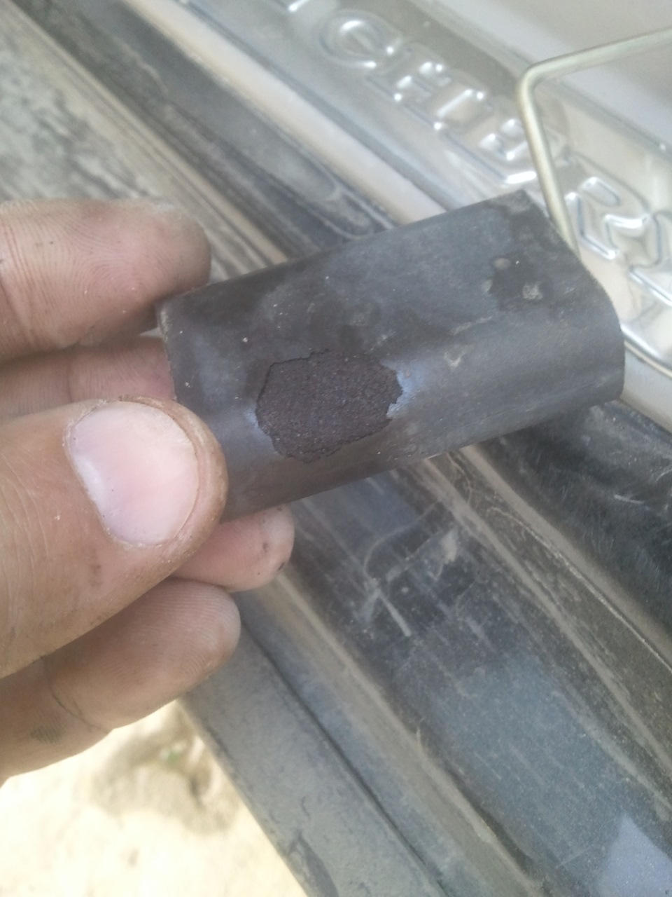

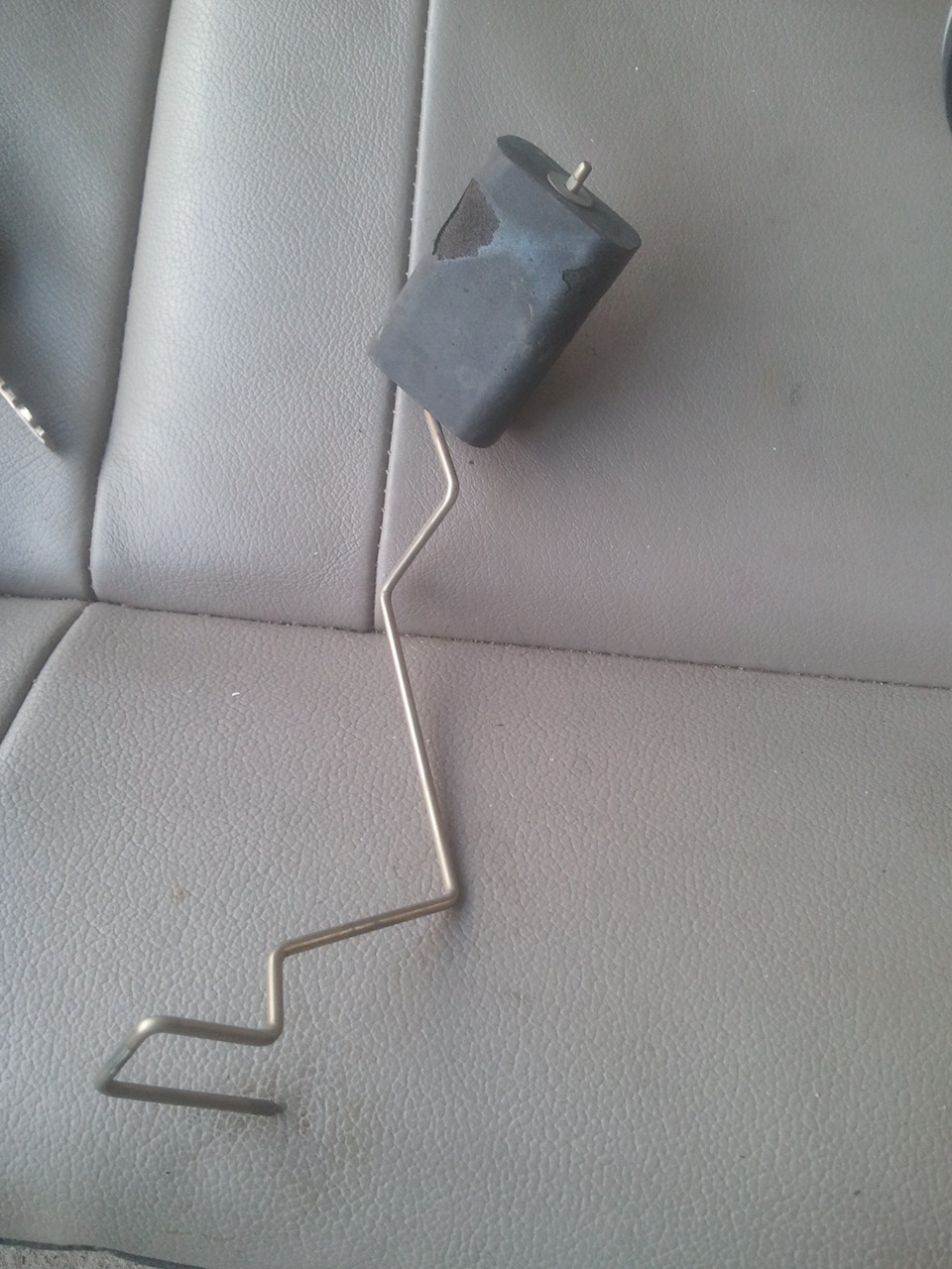

в первый раз был установлен поплавок от калины, он успешно недолго поработал, лопнул по шву, к тому же как оказалось его пластмасса от бензина немного распухает в топку его
стандартный поплавок места стёртые залиты спец мастикой вк-9 взял на работе, пока лежит в звпасе
на данный момент припаян поплавок от карбёра ваз 2101 латунный
показания неточные, поэтому будет ставится родной
сразу скажу мой ответ тем кто скажет купить новый

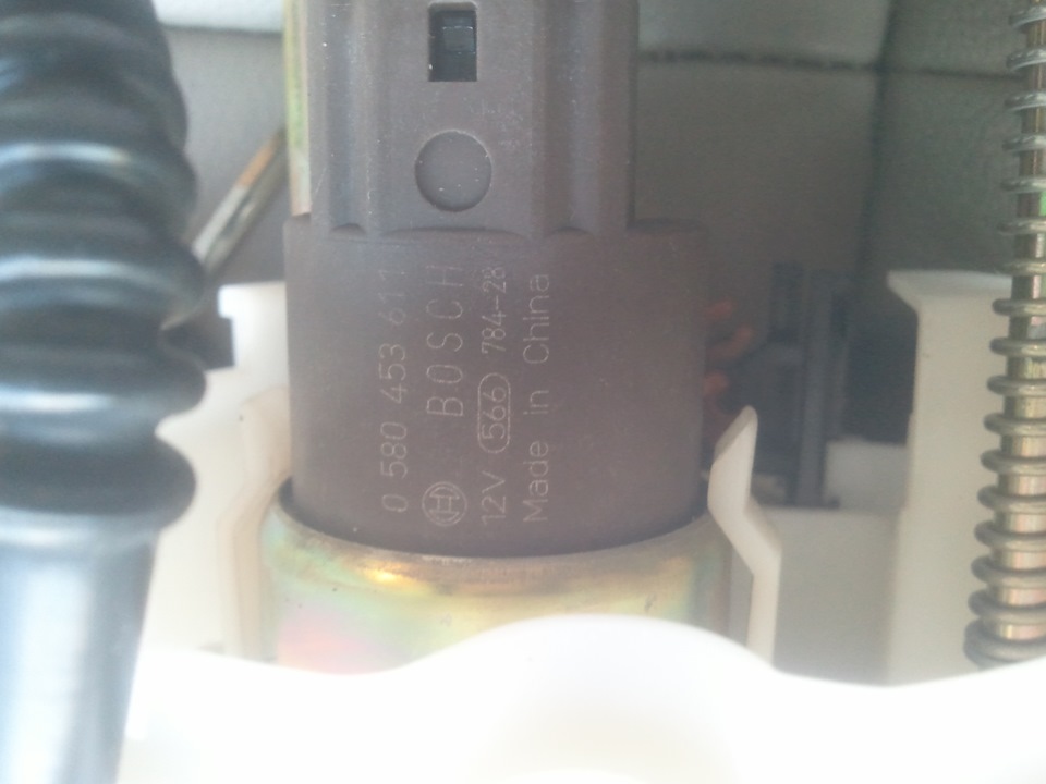

продаётся только весь узел в сборе -поплавок с бензонасосом, даже на разборке хотят 2500 рэ

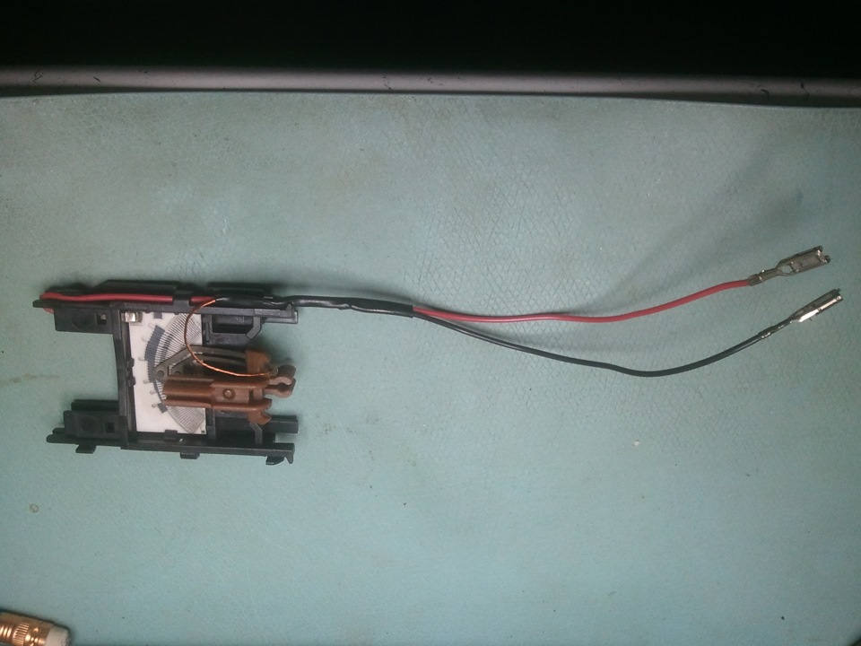

да кстати когда ставил поплавок от копейки провод датчика и без того перетёртый был заменён на новый
