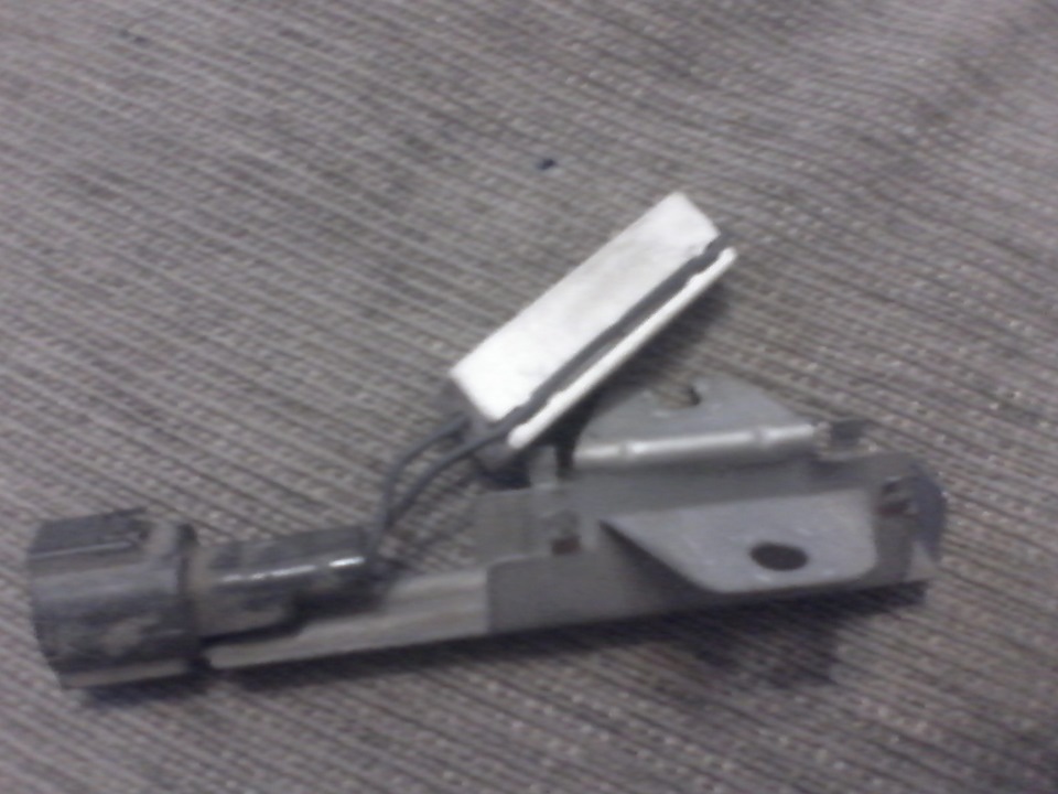

Начитался в сети про "фирменный" пинок с 1 на 2 и типа запаздываие коробаса, решил начать исследование. По мере происков буду дополнять…

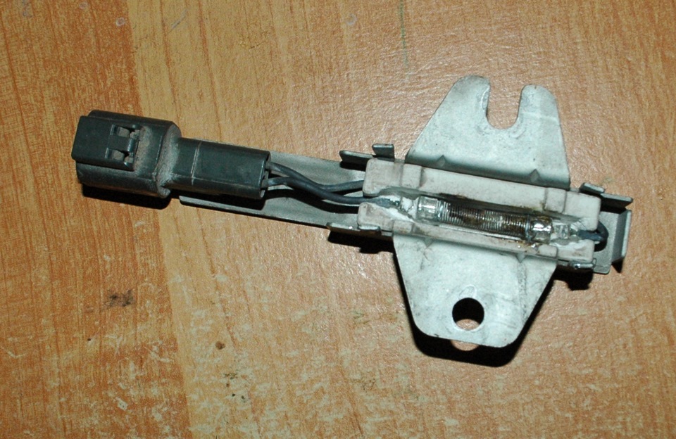

1. Начал с понижающего резистора…
Замер показал 13,8 Ом! Должно быть согласно мурзилке 11,7-12,8 Ом.
Разобрал резистор. Выкрошил наполнитель. Извлек нихромовую спираль. Потыкался тестером по виткам, нашел оптимальное сопротивление в 12 Ом. Попробовал витки припоем закоротить — нифига не вышло. Тогда взял пару скоб от степлера и сделал пару колец на витках. Замерил сопротивление — 12,3 Ом.
Залил спираль раствором для крепежа керамической плитки. Высохнет, будем ставить эксперименты :)
Поставил. На ощупь — греется, но терпимо. Прокатился. Толчок есть. Переключается шустрее. Все равно что-то не то.
Отключил АКБ. Пусть постоит, сбросит ошибки, если есть.
Заказал резистор в телемастерской, чтоб сделали. Лишним для проверки не будет…
ХМ.Действительно коробка стала работать мягче. Пинок пропал, остался небольшой толчок с 1 на 2. Скорости не затягивает. Надо покататься побольше и попроверять на разных дорогах :)

Находится резистор возле АКБ. Прикручен к корпусу. Переменник ставить на 45 ватт? Чойт очково. Да и 12 Ом как бы так нормально выставилось :)
А че если переменный резистор поставить? )) Поездил отрегулировал на свой вкус ))

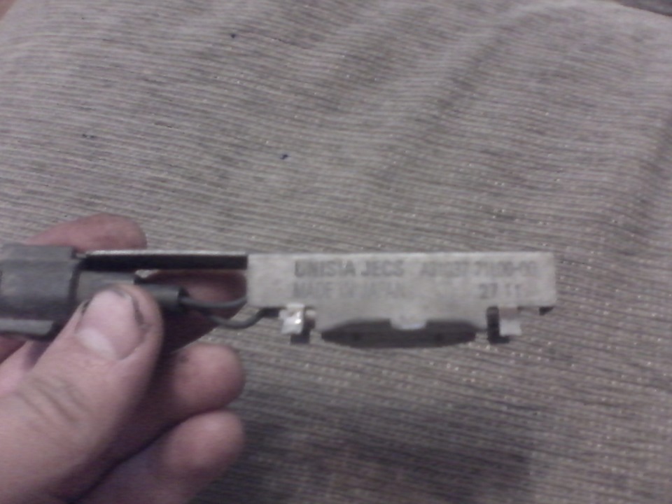

И что изменилось? У меня пинается с первой на вторую и долго думает при переключении! Дело в этом резисторе? Можно его номерочек и стоимость озвучить?
там простой резистор который в магазине стоит 15 рублей, его перепоять и все, у меня после маленького дтп, просто сломалось крепление и он отключился. а у тебя O/D кнопка мигает?
