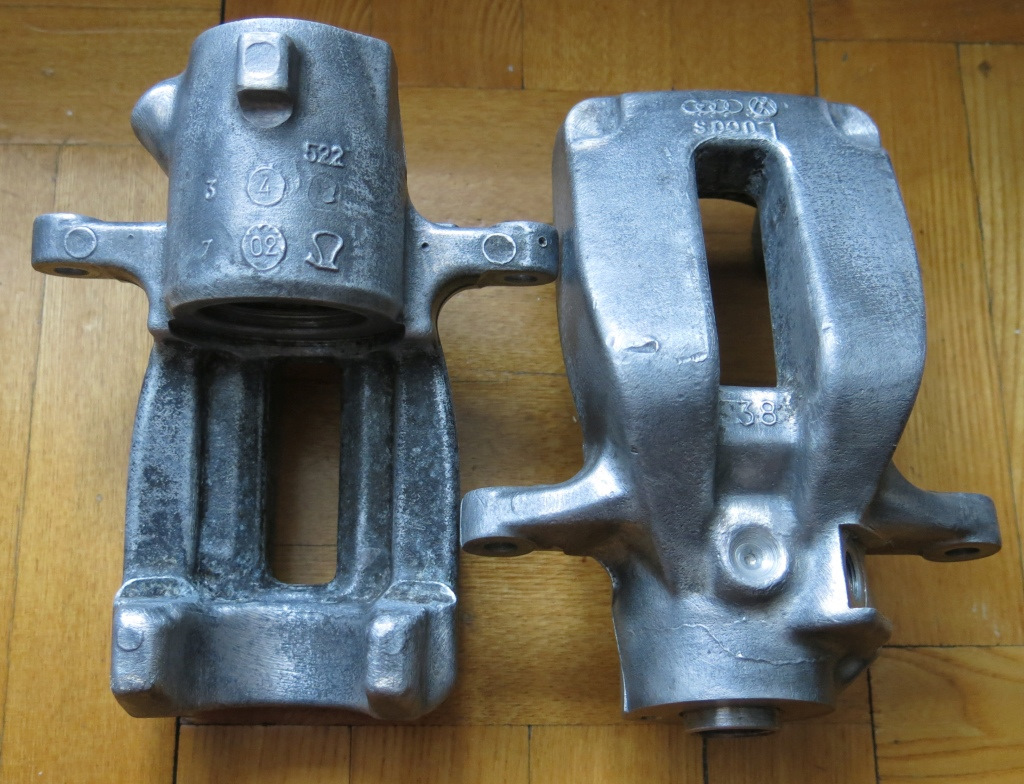

Привет всем. Еще в марте вместе с передними тормозами был куплен комплект задних вентилируемых тормозов от Audi S3 всё у того же Вальмуса. Комплект состоял из суппортов, скоб и дисков без колодок и я решил приобрести новые колодки и диски. Диски были успешно проданы CrazyFox21. Так как тормоза от полноприводной машины, то для их установки необходимы проставки под скобы, решил просто продать эти скобы и купить новые от монопривода. Скобы очень оперативно забрал Venom732. Суппорта решено покрасить краской, которая осталась после покраски передних суппортов вот в этой записи www.drive2.ru/l/9033871/, а заодно и сделать полную переборку.

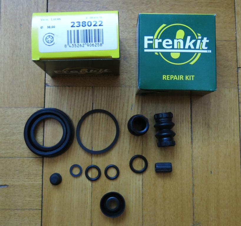

Для установки и переборки было куплено:
Frenkit – 238022 — набор сальников тормозного цилиндра
ATE — 03.3518-5200.2 – штуцеры прокачки
VAG — N 907 403 02 – Винты крепления скобы
TRW — PFG 110 – смазка для направляющих
TRW — BDA 525 — скоба тормозного суппорта левая
TRW — BDA 526 — скоба тормозного суппорта правая
Otto Zimmermann — 100.1241.20 — Диск тормозной вентилируемый с покрытием "Coat Z"
VAG — 1J0 698 451 K — колодки дисковые

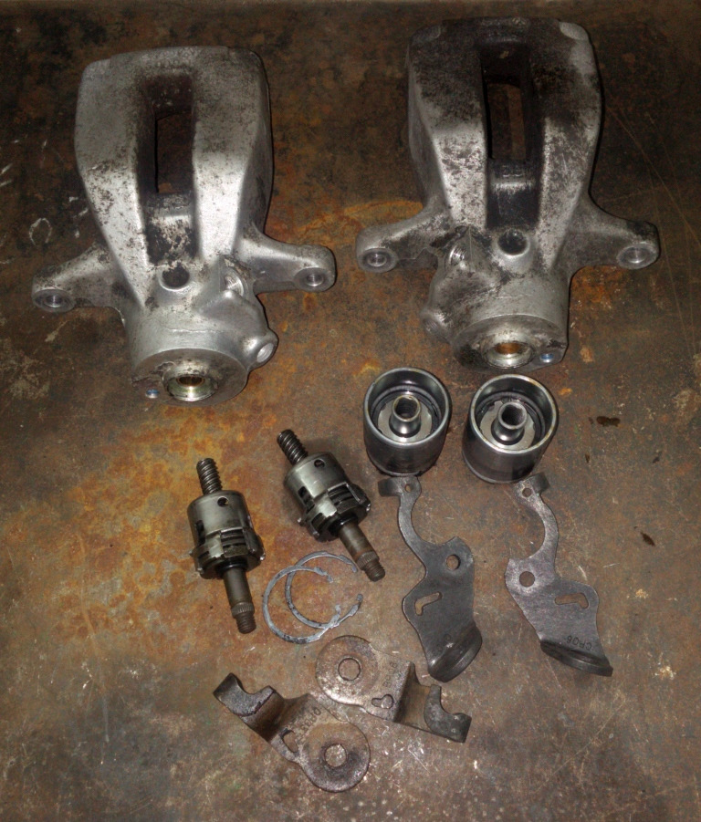

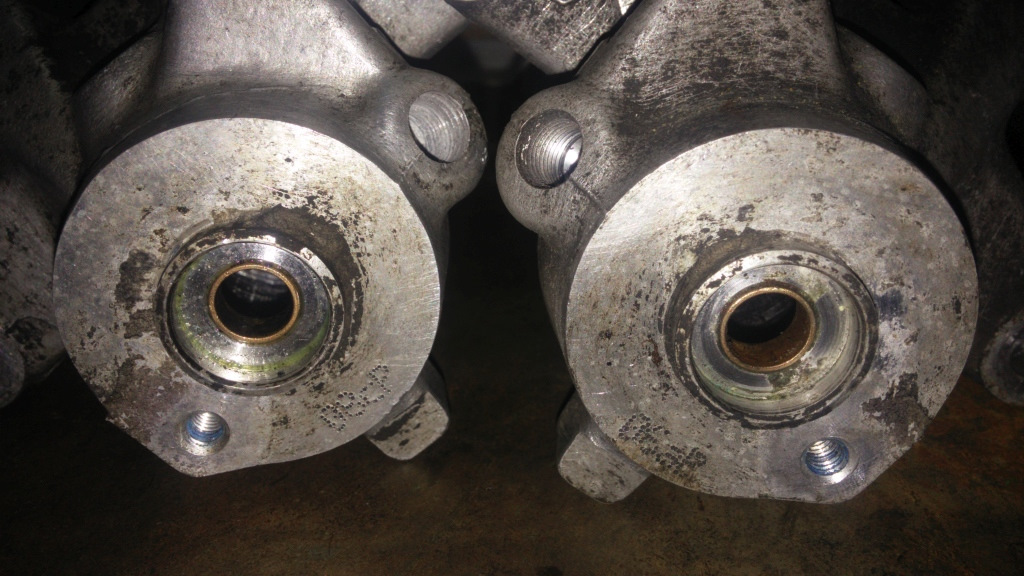

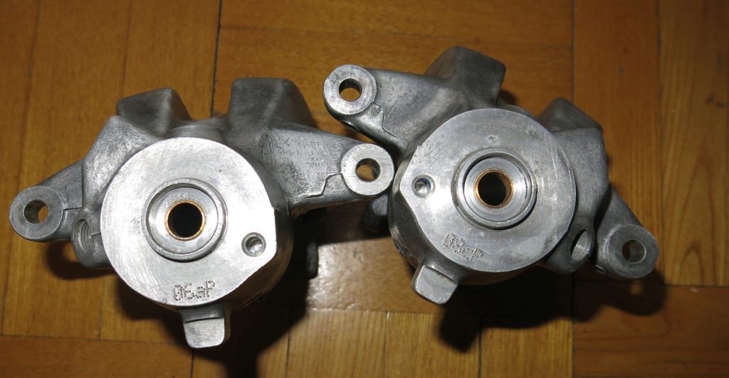

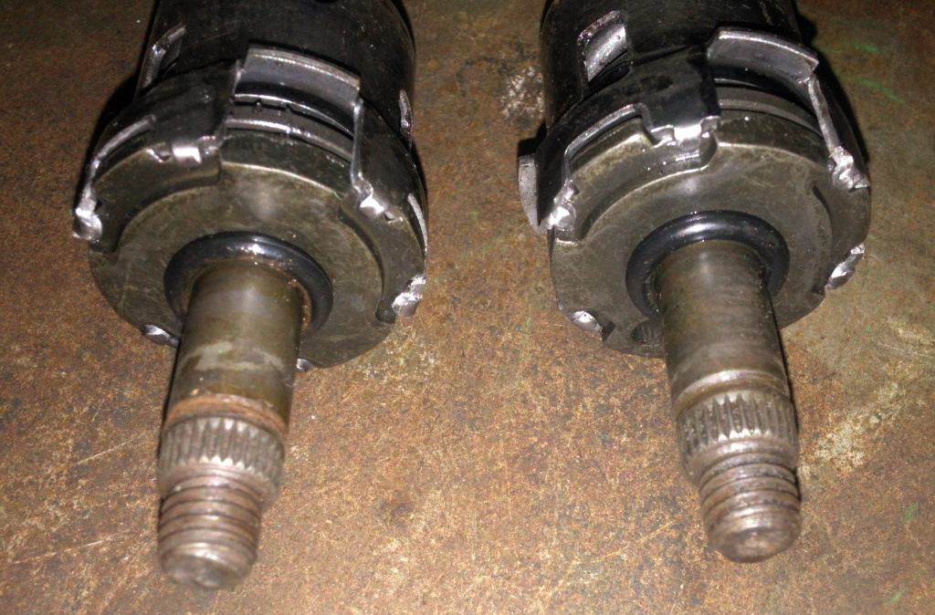

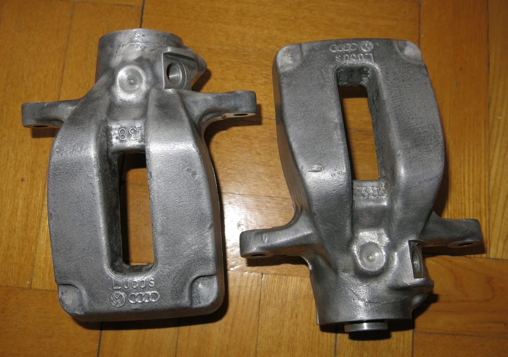

Немного почистив суппорта от грязи, решил их разобрать. Больше всего переживал за состояние шока ручника, хотя от руки они отлично ходили. Оказалось что внутри суппорта в идеальном состоянии, будто их недавно перебирали, так что можно было ничего и не разбирать. Проблемным местом оказалась резьба для штуцера прокачки на одном суппорте, алюминий в этом месте сильно окислился и от резьбы почти ничего не осталось.

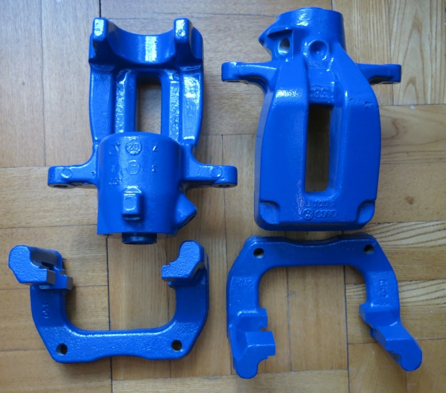

После полной разборки всё было отмыто, отчищено и покрашено.
Собрал все используя купленный ремкомплект с пастой для сборки суппортов ATE 03.9902-0501.2.
Направляющие в скобах смазал TRW PFG 110. Так же специально для установки и снятия стопорных колец внутри суппорта купил съемник с длинными, загнутыми губками JTC 5710.

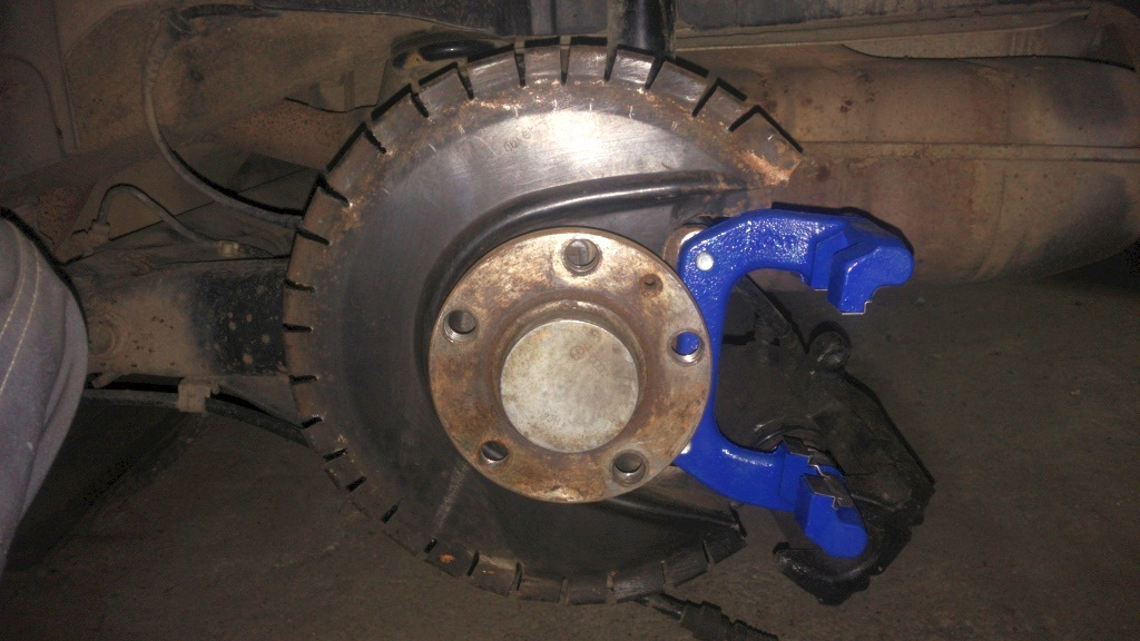

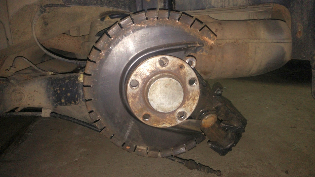

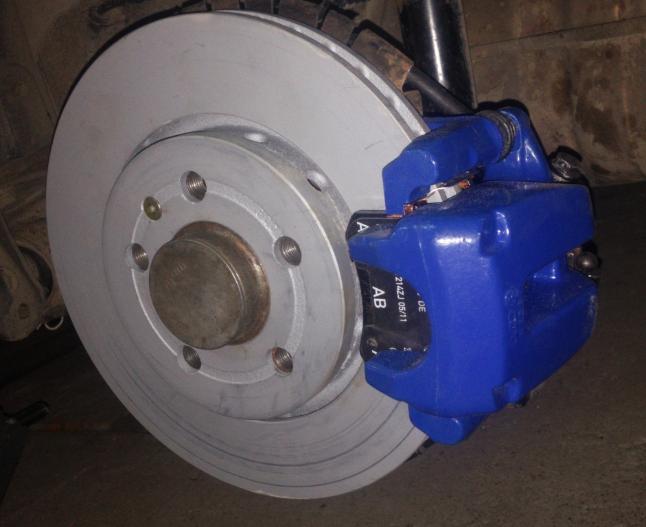

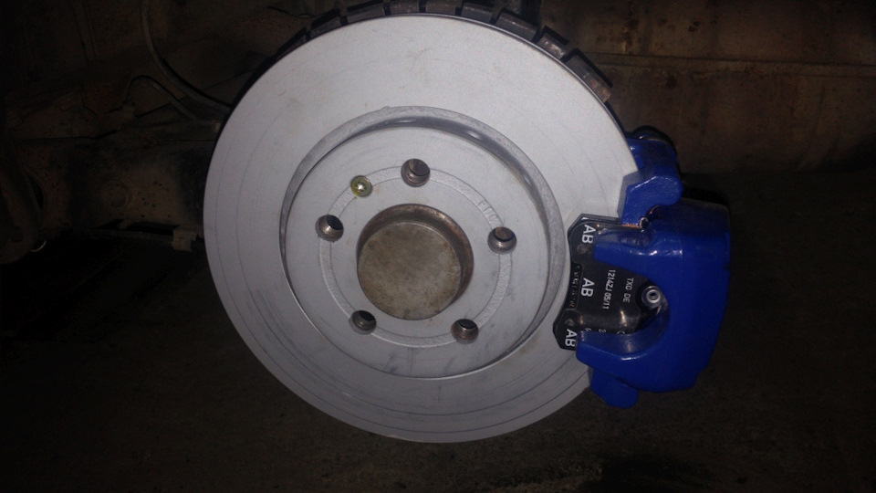

Снимаем колесо, откручиваем старый суппорт, снимаем диск и скобу. Дальше я применил популярный колхоз и сделал болгаркой ромашки из щитка.

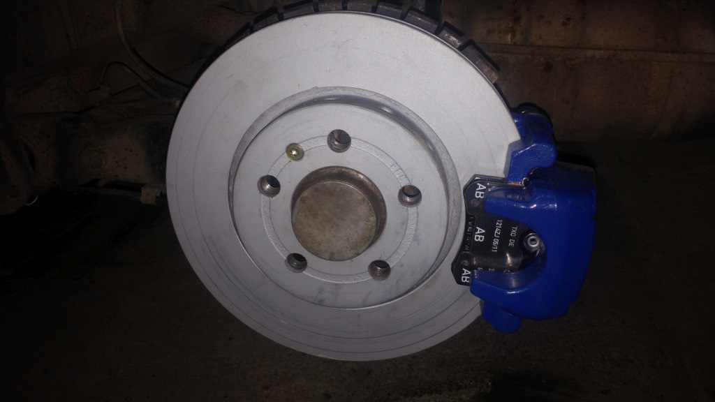

Прикручиваю новую скобу. На скобе установлены пластины по которым ходят колодки, они идут в комплекте с оригинальными колодками. Пластины эти смазываю медной смазкой.

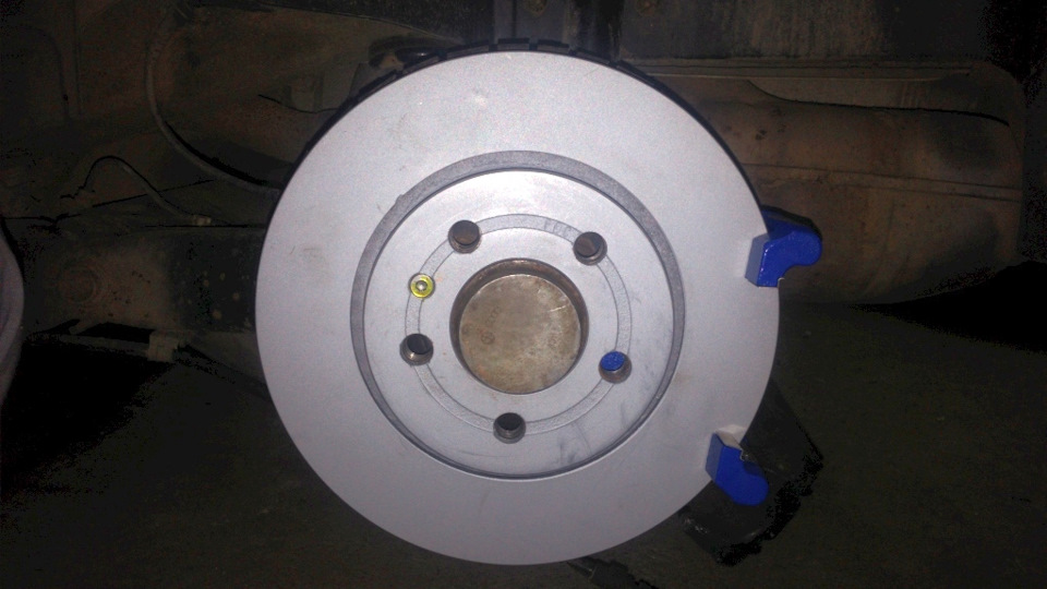

Ставлю новый тормозной диск, колодки и суппорт.
Прокачиваю тормоза и потихоньку обкатываю. Про эффективность говорить пока рано, но разница в торможении после обкатки будет в любом случае) В гараже еще много всего, а время найти на это сложно, так что будет еще много интересного. Всем спасибо!

Приветствую, подскажи, как то отдельно можно заказать внутрянку суппорта, механизм на 2 ом фото?
Не знаю.
А с кольцо стопорным много гемора было?
Со спец инструментом все просто
съемник купил, вот уже неделю мучаюсь, поставить не могу
Давно это было, но чет не помню чтоб проблемы были

Круто) А для чего ромашка?
Диаметр нового диска больше чем старого. Края щитка мешают установке.
А, что бы загнуть, понял) А какого диаметра сток тормоза?
230 и не вентилируемые толщиной 9 мм., новые толщиной 22 мм.
