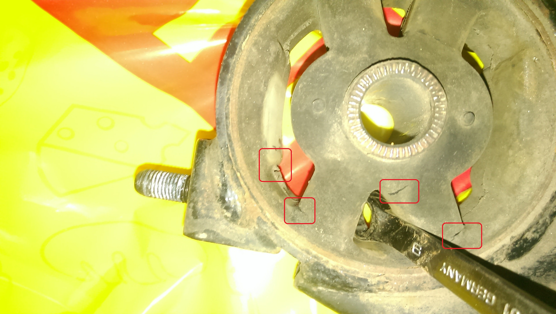

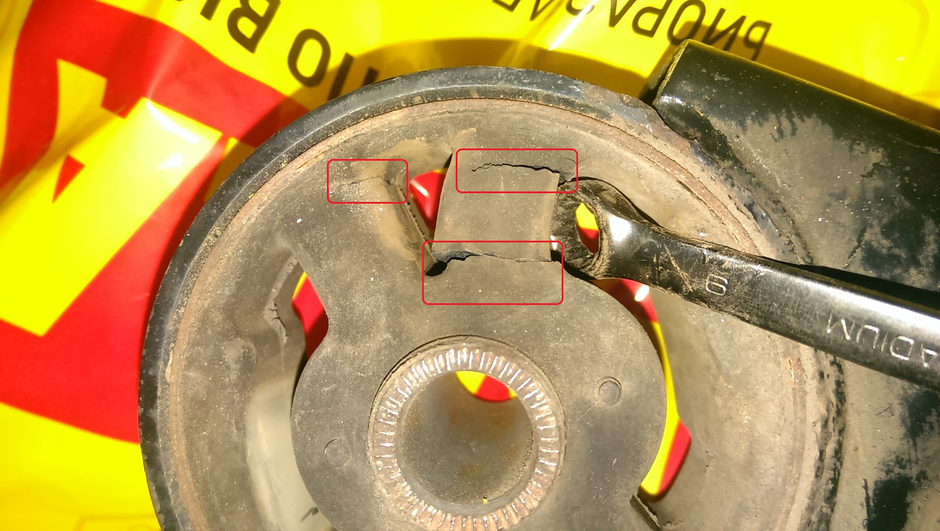

Подушка прожила долгих 189300км, состояние её на сей день не вызывает абсолютно никакого доверия.
Многочисленные трещины и разрывы, странно что она вообще выполняла свою функцию хоть на чуть.
После замены ушла жуткая вибрация с руля, и снизилась общая вибронагруженность.
Теперь надо вварить трубу за место прогоревшего резонатора, ну или поставить другой, пока не знаю.
Так же в очередной раз поменял масло в коробке со снятием поддона, залилось 4.5 литра ATF SP-3 от митсу, меняю раз в 30 тык.
Делал всё у знакомых ребят в сервисе, цены божеские)) замена подухи 500р, замена масла 1000р.
Цена оригинальной подухи — 2020р.
А вот и виновник торжества… Ключем распёр для лучшего обзора масштаба катастрофы))
