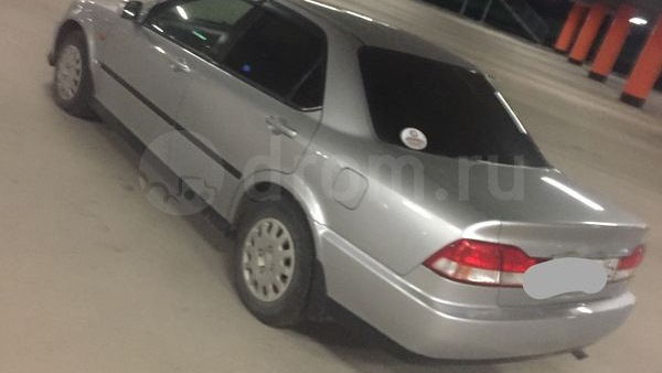

После полугода выявились некоторые косячки:
Были заменены: 26 июня 2016
-Колодки тормозные дисковые LYNXauto цена 1578 р.
-Кольцо РТИ 253 р.
-Патрубок маленькой дырочкой прорвало (засрал пол двигателя) Поставили Патрубок VF117ES-26537 GATES
— Купил 2 литра охлаждающей жидкости для замены той которая вытекла после замены патрубка 600 р.
— Купил литр масла на доливку IDEMITSU 490 р.
-Датчик давления масла Masuma 608 р.
Итого: 3409 р.
-Далее Был заменен Передний подрамник т.к. он был замят и на него не вставала подушка ДВС. 3000 р. стоил подрамник.
-Подушка ДВС стоила 1500 р.
-Был установлен салонный угольный фильтр которого отродясь за 16 лет не было в авто . цена 700 р.
-Куплена заглушка салонного фильтра 80203-S0A-003 цена 1300 р. Купил в Хонда сан
Было заменено масло после 6500 км пробега. замена была на 195560 км (хотя уверен пробег смотан) Залил IDEMITSU Zeppo 5W30 узнал что на замену масла нужно 4,7 литра. замена вышла в 350 р.
-Были заменены яйца спереди (стойки стабилизаторов) 1500 р. пара вышла.
— Был заменен топливный фильтр (перестал скакать датчик топлива на пару делений) цена 1500 р.
-Отвалилось на скорости 150 км в час уплотнительная резинка лобового стекла приклеил на мертво на герметик. 95 р. цена
-В переднем левом крыле небыло маленького черненького кусочка молдинга. в группе в контакте договорился с чуваком купить полностью крыло за пачку парламента и 100 р. :))) врыло было малость косячнутое в последствии выкинул) молдинг был покрашен в серый цвет купил растворитель и снял краску до черной плосмастки как у меня. растворитель 65 р.
— Стал сильно гудеть задний левый ступичный подшипник ездил с таким гулом месяц но потом заканало и поменял его цена 750 р. (с ним устраивал тест авто разогнался до 200 км в час))) но ничего страшного не произошло.
Остались дела:
— Заменить трамблер т.к. из под него подтекает масло (около 2000 р.)
— Не работает ABS (чуть в жопу хендаю не влетел) в ABS сдох блок управления (около 1000 р.)
-Какая-то проблема с рулевой рейкой наблюдается вроде…
-полировка передних фар. (около 300 р.)
-После дождя и потопа на улицах отлетел передний левый подкрылок. (около 1500 р.)
— Замена или восстановление (запайка + покраска) переднего бампера. От 2000 т.р до 5000 т.р.
И тогда мой Самурай будет просто Агонь!)))))
_ Диагностику двигателю нужно провести т.к. на хх падают обороты до 300-200 оборотов. (может нужно промыть форсунки) (около 1500 р.)
— Опционально установить спойлер))
