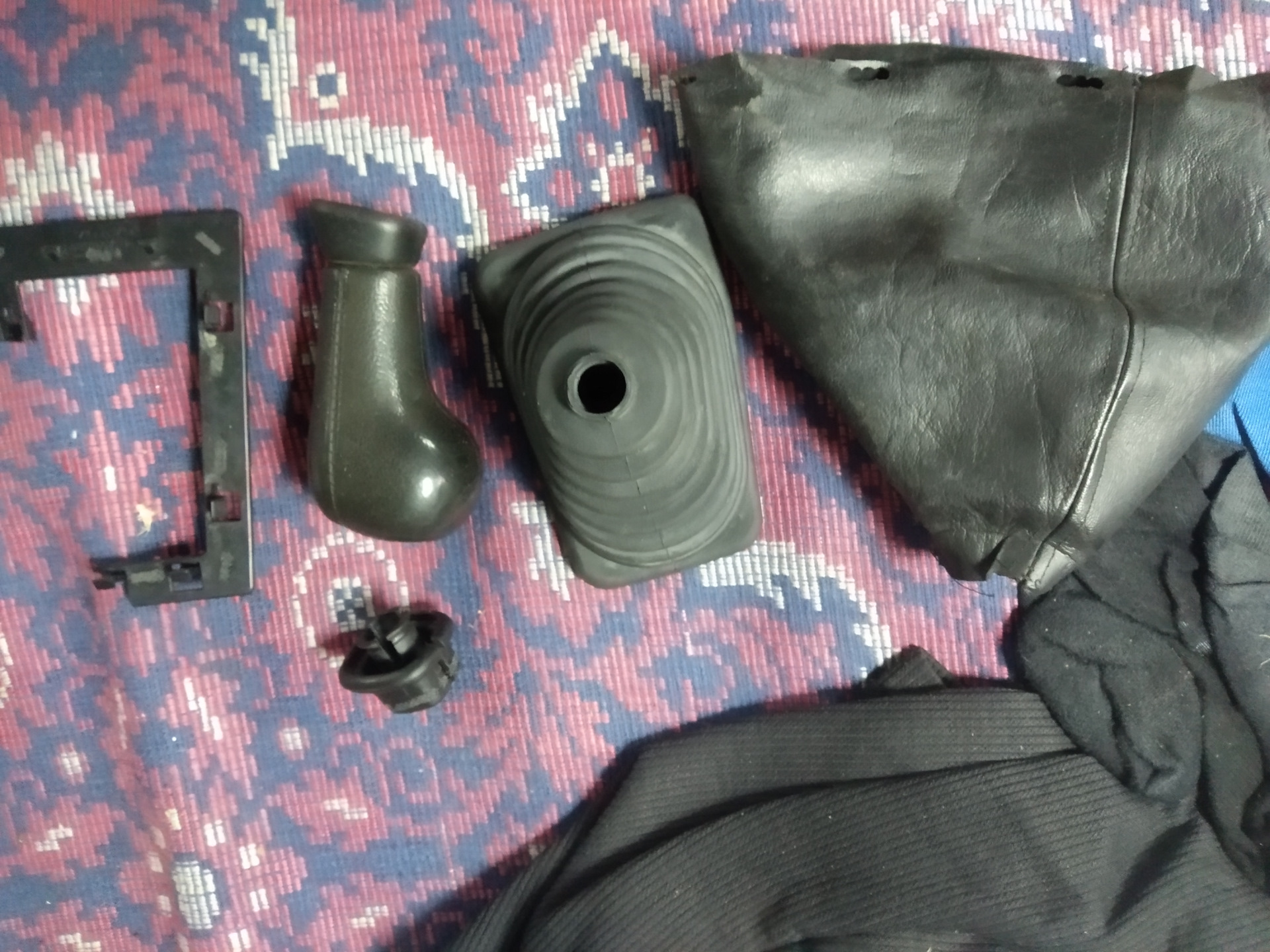

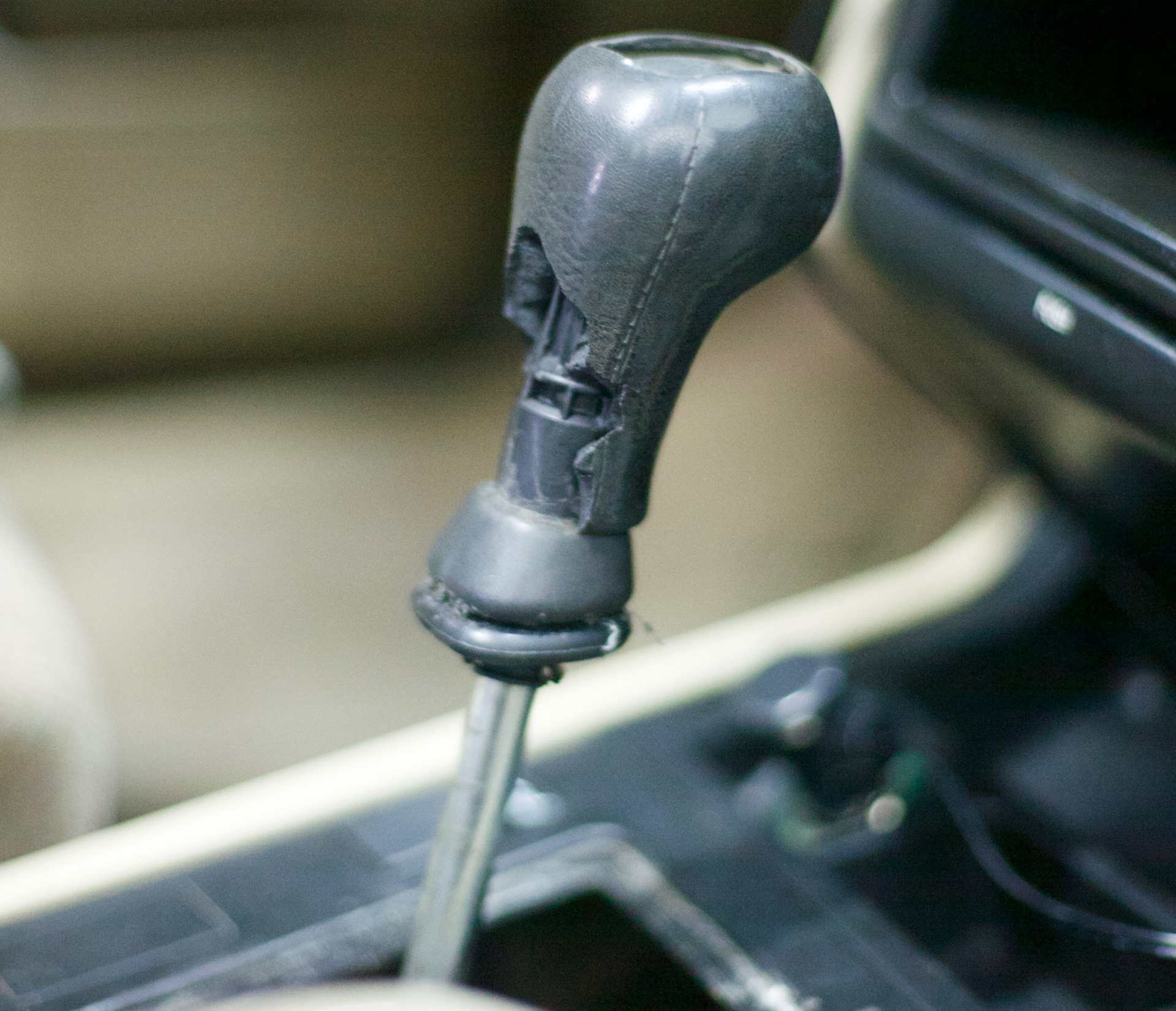

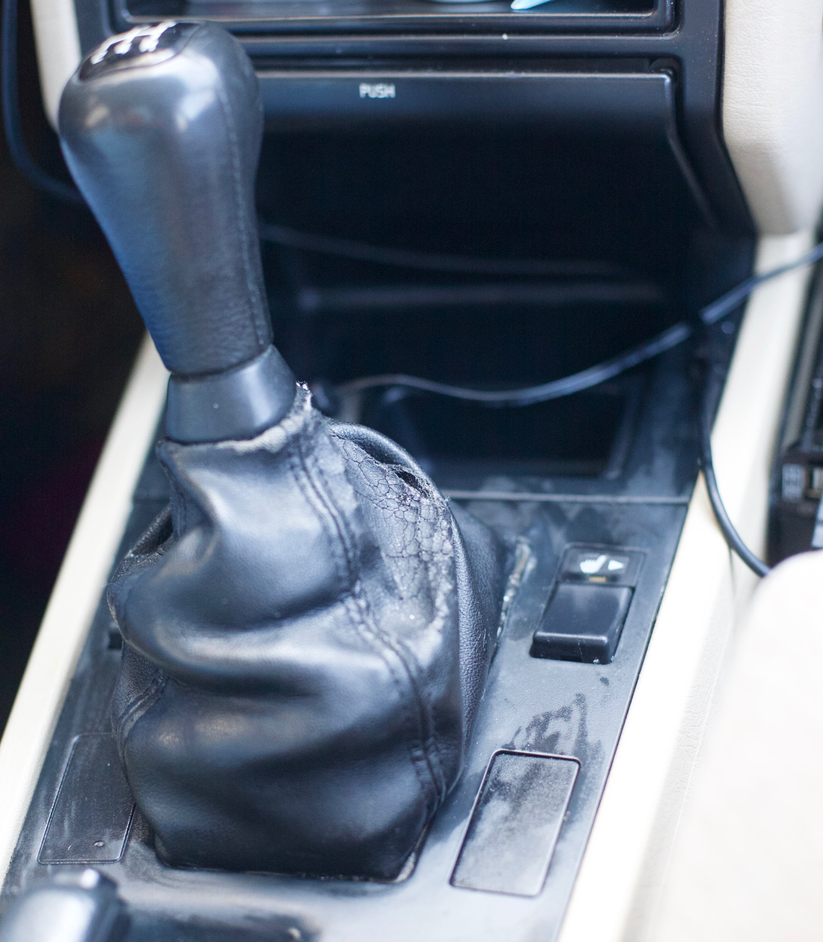

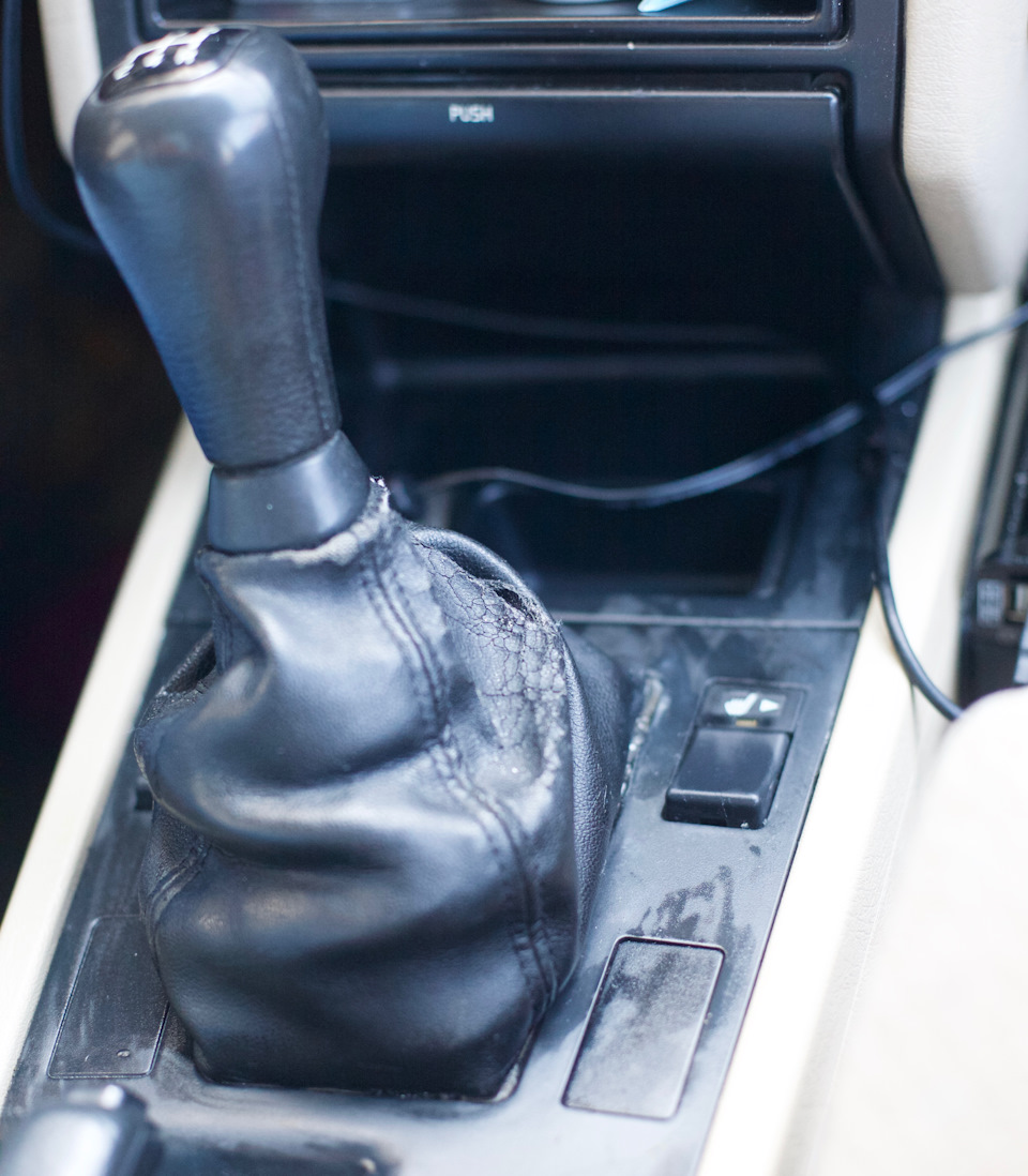

Сразу оговорюсь, что ручку менять не планировалось, только кожух.
Не столько внешний вид напрягал, сколько то, что крепления нижние попереломались и при переключении на 2ю ботинок каши просил. Я уже чем только нижнюю рамку не приклеивал.
Но и вид не айс:
В норм состоянии бу не нашел, — пришлось разориться. Пронумерован 6801666.

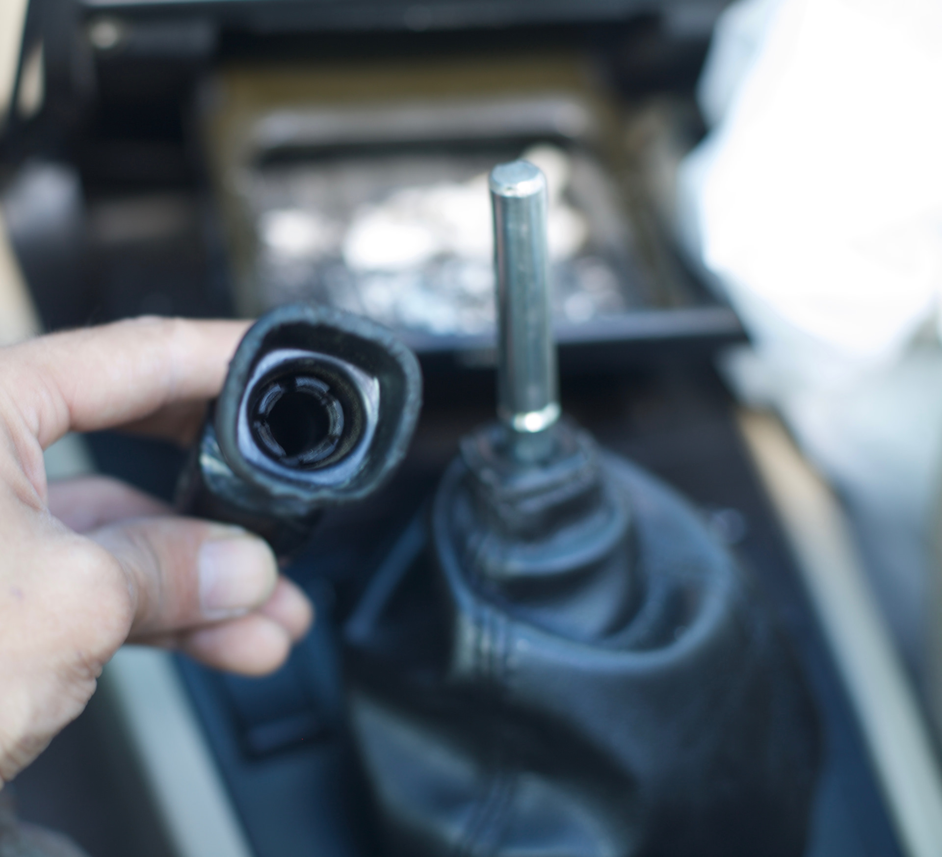

Снять ручку получилось уже после того, как я прочитал те реко по демонтажу, где ее (ручку) предлагается ушатывать клещами.
Полный размер
кожух я тупо оторвал
Но нужно было не вандалить, а потихоньку отжать зубчики
Полный размер
вот за эти зубчики стопорится

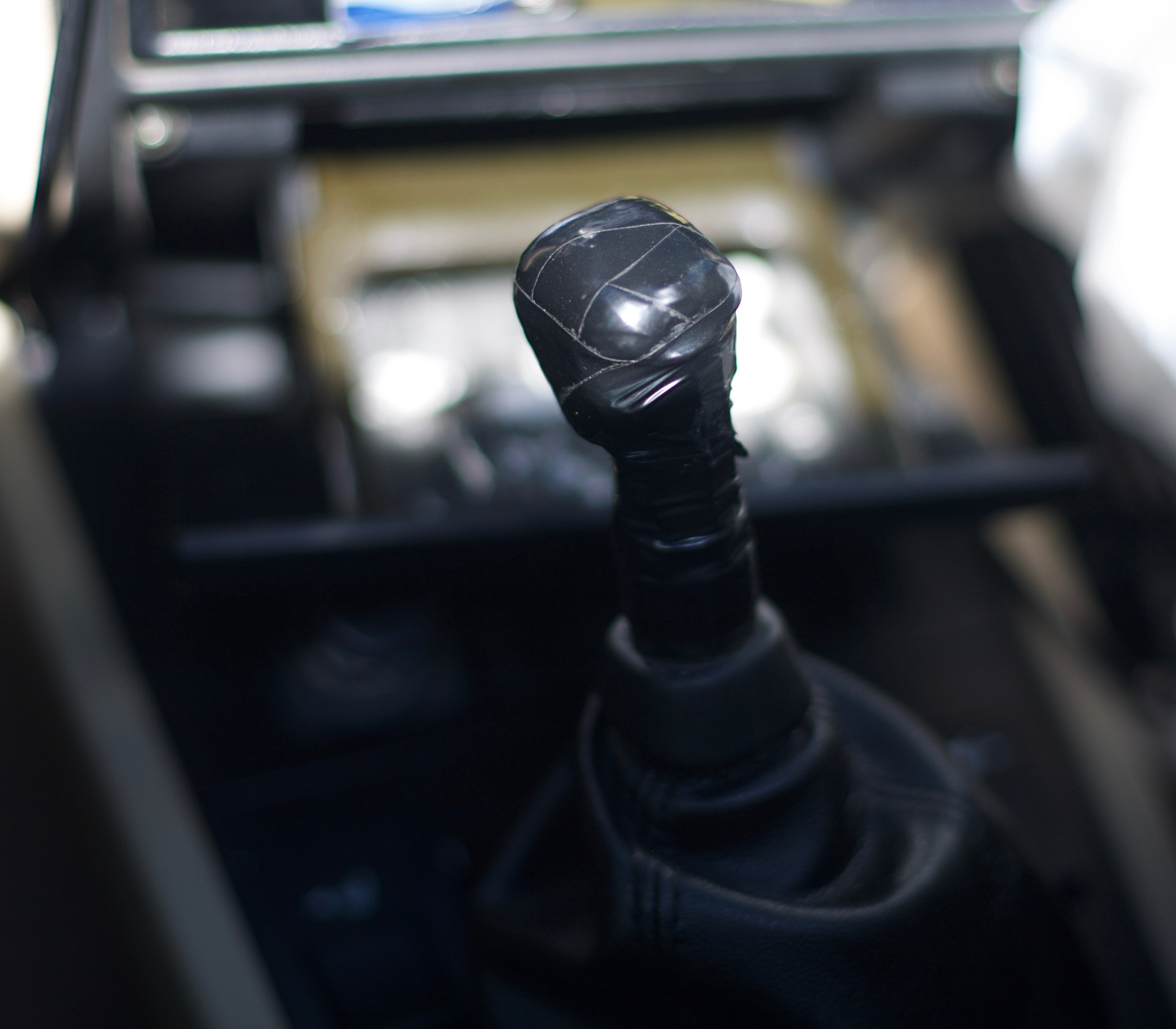

Неделю я ездил с фердипиндознейшим из рычагов и новым кожухом

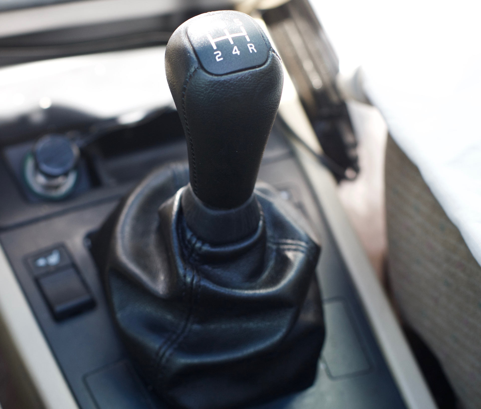

А потом пришел 6814305 и все стало обычно.
Но эргономики у новой ручки не занимать. Прям приятно переключаться, чеснслово.
