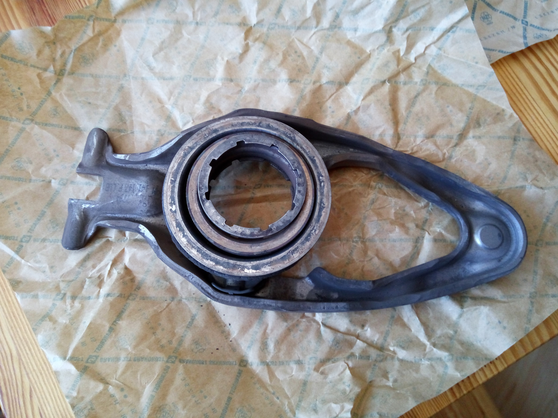

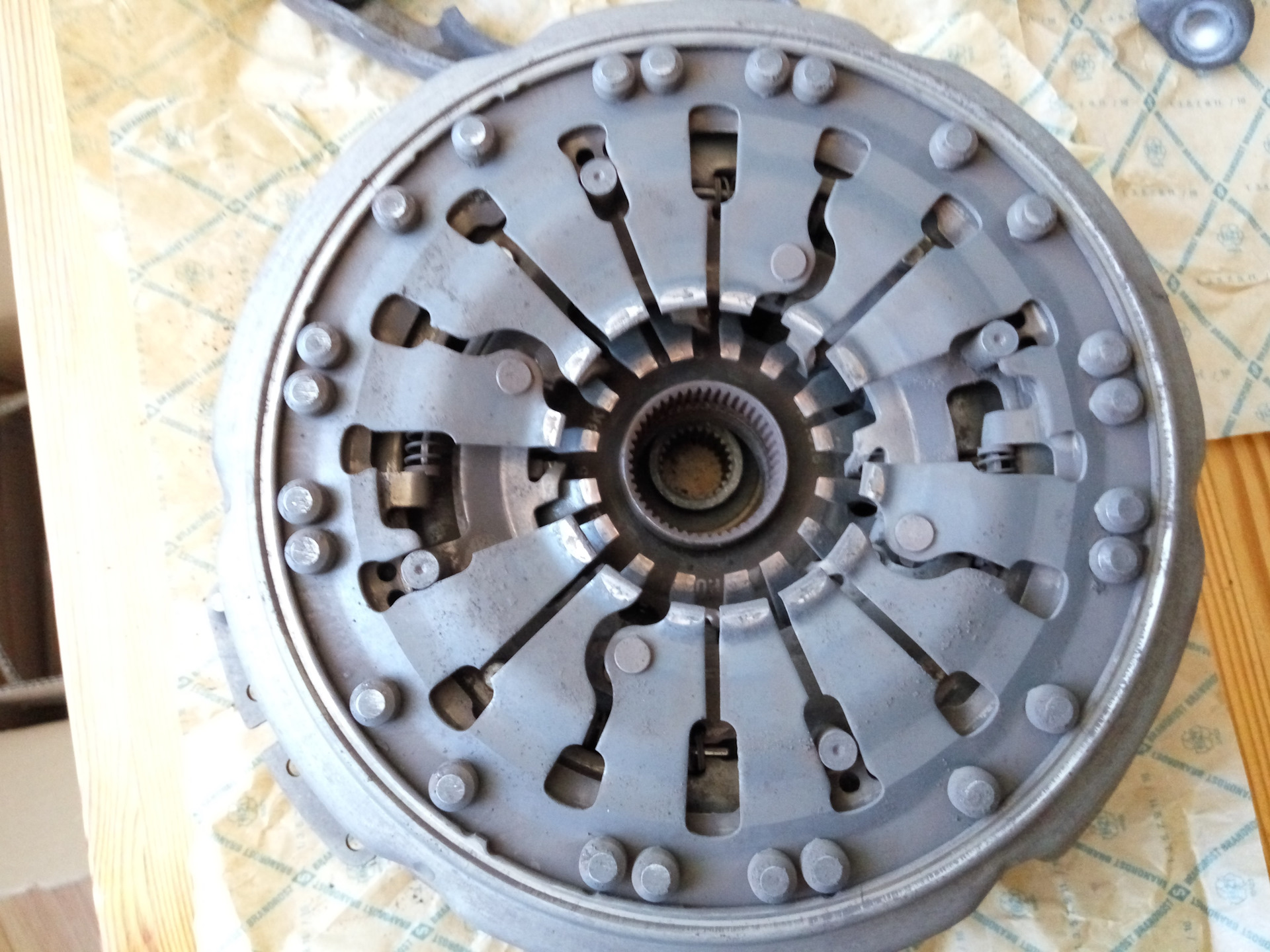

Симптомы: гудение в коробке, эдакое металлическое с лязгом даже. Машина стоит как вкопанная.
На экране компьютера – никаких сообщений об ошибках.
По страховке КАСКО (PZU) вызвали бесплатный эвакуатор, ждали 25 минут.
На станции проверили компом-диагностом все агрегаты, все ок, кроме гудения и отсутствия движения.
Опытные мастера сразу сказали: на 300.000 еще родные сцепления? Менять!
Так и оказалось. После замены (пол-дня) и настройки все стало ок.
Говорят, обычно ресурс сцепления в DSG7 раза в полтора-два меньше, но у нас половина пробега на трассе, где переключения минимальные.
Сам ремкомплект дорогой, но если раз в 300.000 – то нормально, надо планировать.
Расходники:
— ремкоплект сцепления = 16015 грн (668 $)
— подшипник КПП игольчатый = 241 грн (10 $)
— скоба троса перемещения передач, болты, винты, шайбы = 800-900 грн (35 $)
Работы: 1774 грн (74 $)

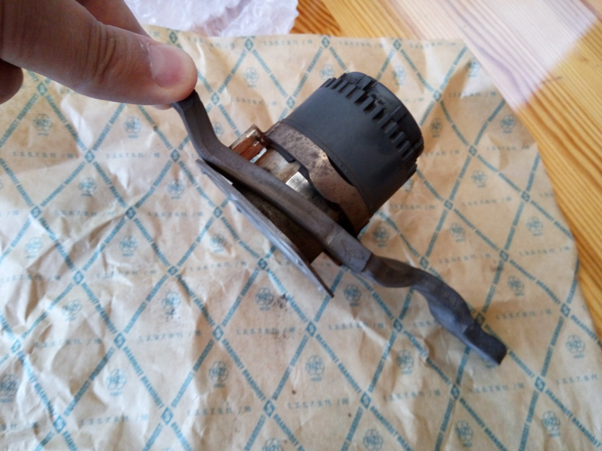

На фото — само старое многодисковое сцепление, неразборное и очень увесистое, наверно кило десять.

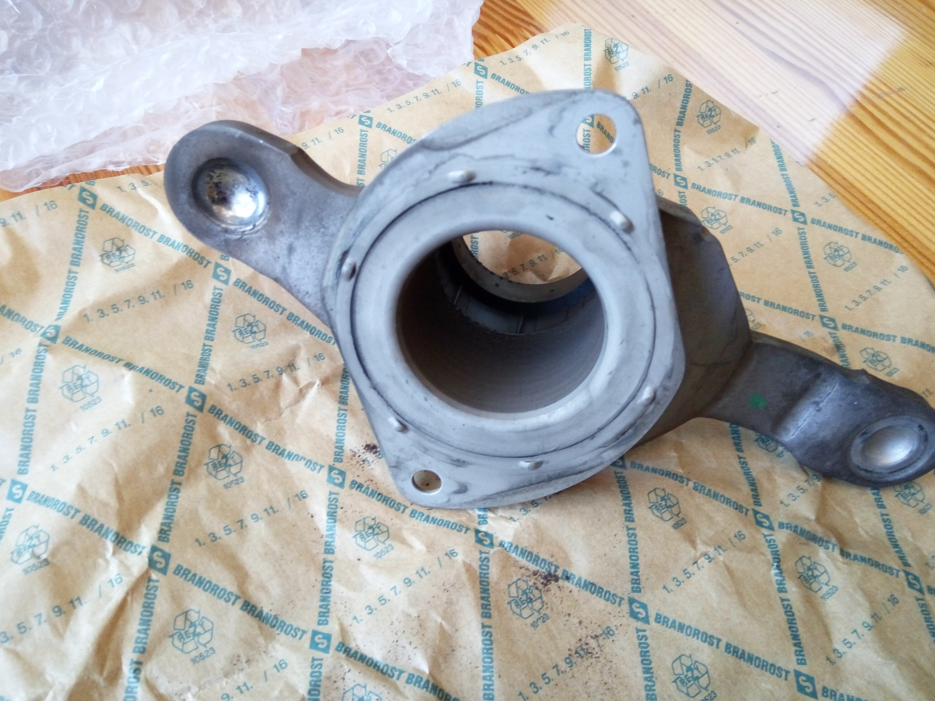

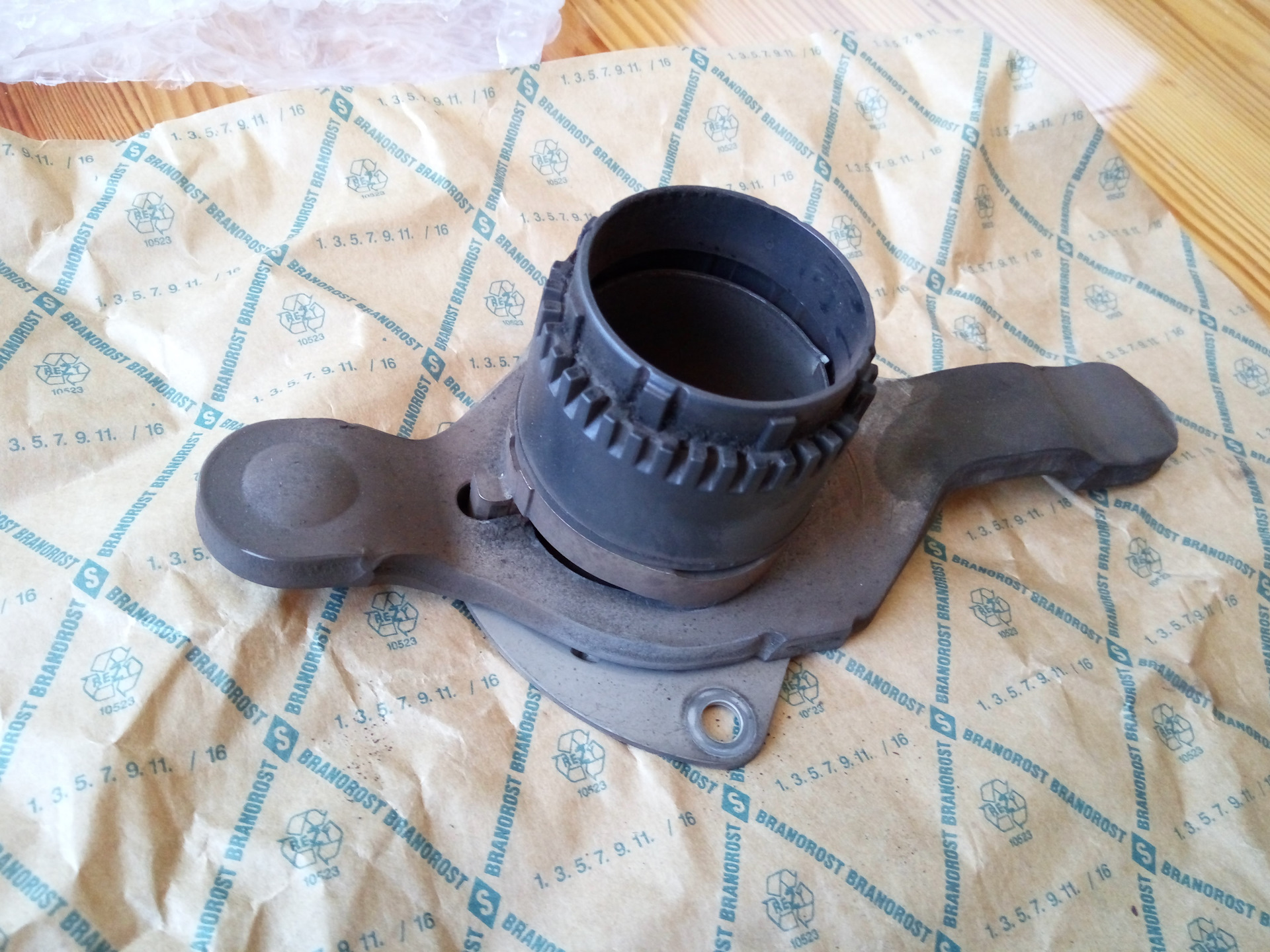

Я конечно извиняюсь, но вилки сцепления, по ходу, нового образца. Какого года машинка?
На а7 у всех вроде сцепа с новыми вилками
itopal
выпуск декабрь 2013, куплена в июле 2014

Партномер старого можно узнать? Какая прошивка блока управления DSG7?
номер на фото, а прошивку никто не говорит )
