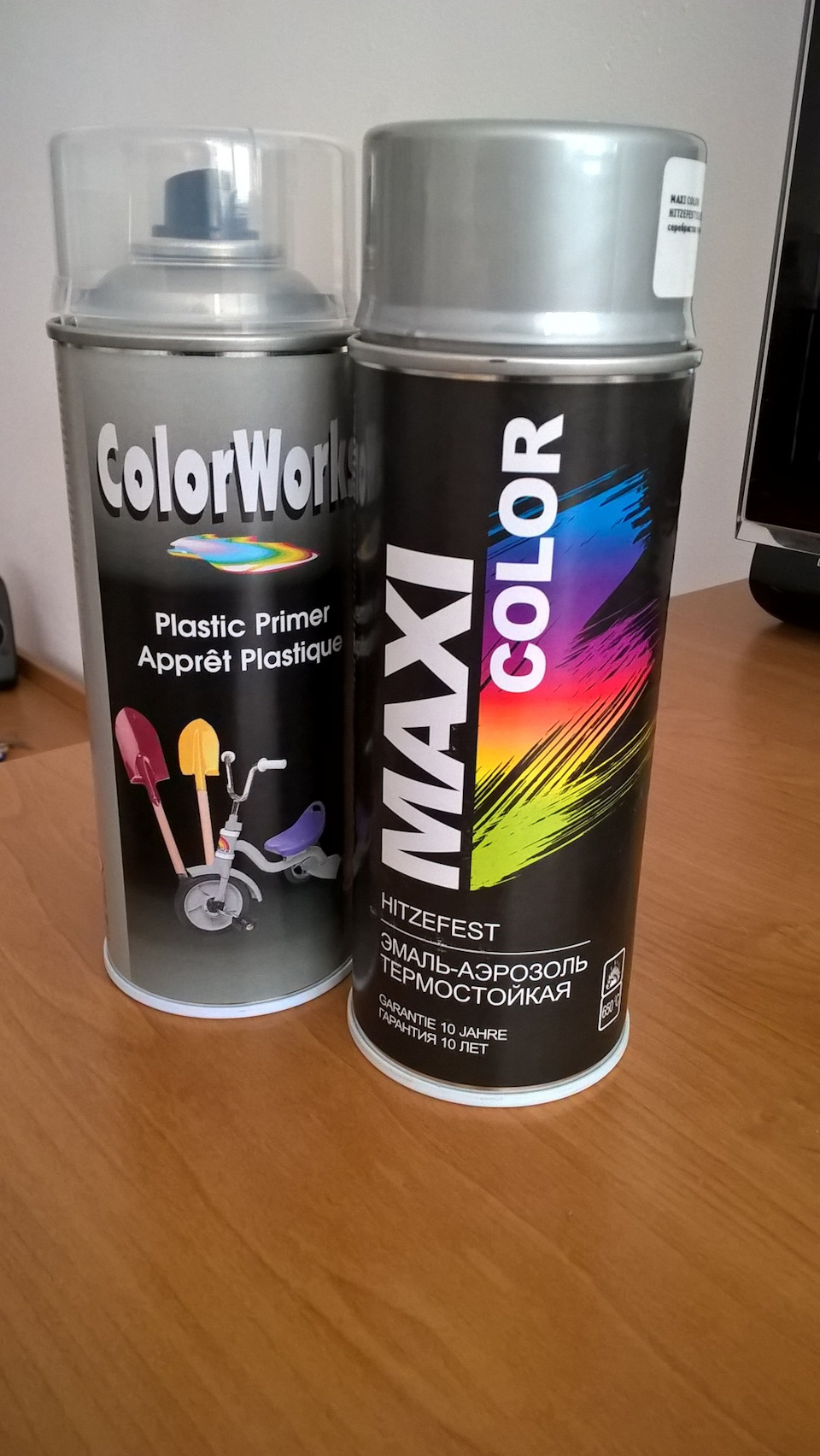

краска у меня была, хотел теплоотражатель покрасить и все руки не дошли, поэтому краска теплостойкая ( сказали что сгодиться )

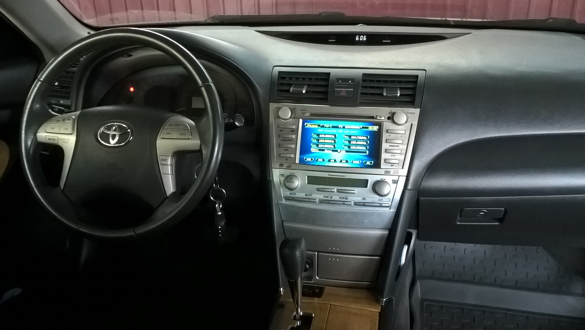

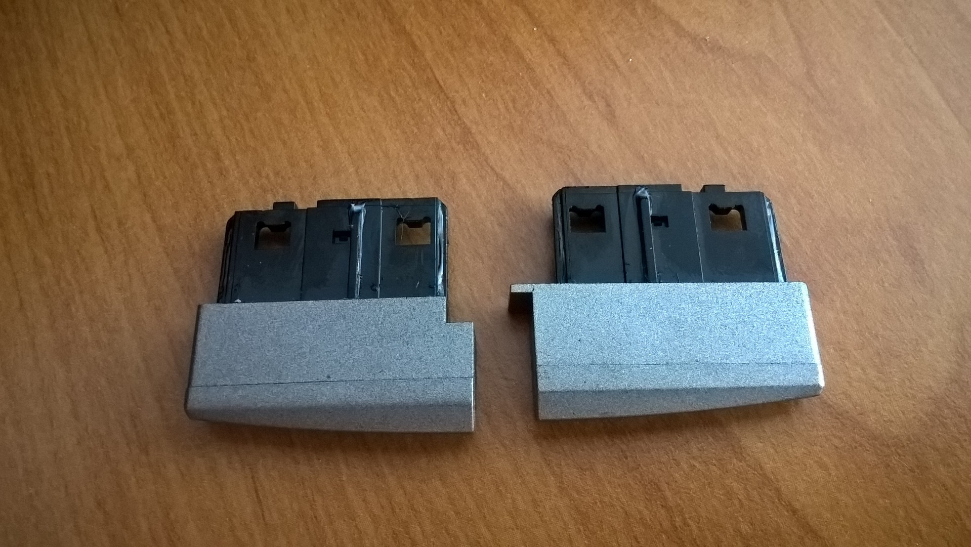

Все делал по инструкции, но хотелось бы добавить, Кнопки например надо снимать сначала правую а потом левую если держишь не лицевой стороной на себя, ото я чуть не сломал их, на фото понятно почему .
Светорассеивотель выпаивать я не стал, заклеил скотчем . Скотч взял обычный прозрачный, так точней по контуру вырезать .
Потом обезжирил, загрунтовал, покрасил . ( в первый раз в жизни что то покрасил )

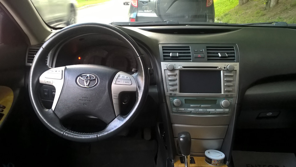

В общем лучше, НО климма более светлей по цвету стала .Придется и мафон и все остальное тоже
перекрасить . И будет все как новое смотреться .
Как раз и диоды поменяю … и паять научусь .

Читал, читал… по фото вроде климат стал немного отдавать в серебро…
а когда габариты горят где фото?
Климат стал отдавать и в правду в серебро, вид такой как будто ты одел новые шорты со старой грязной майкой и старыми грязными кедами . Надо все полностью красить тогда будет хорошо смотреться . Красил днем, как светит сам пока не видел .
