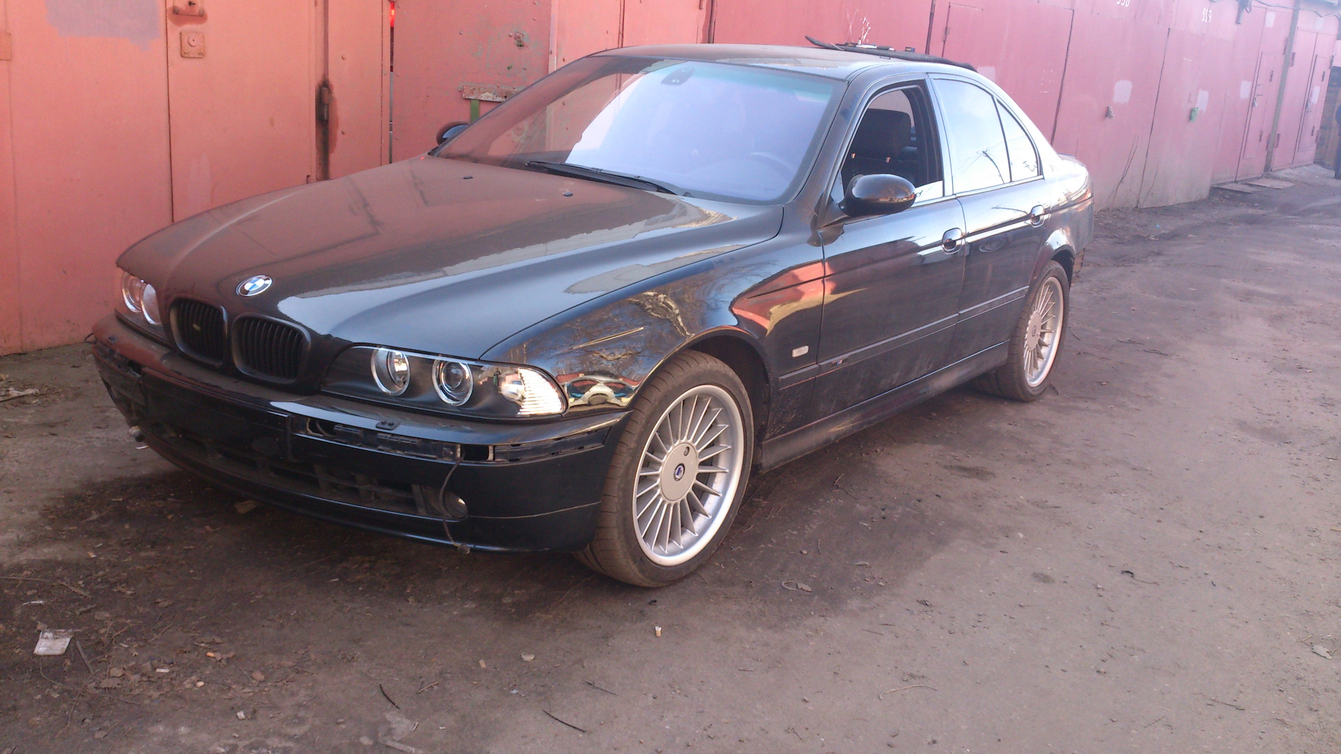

В процессе завершения сборки
Сконнектили двигатель с акпп, поставили на машину!подключили DME EWS EGS и замок зажигания, далее залили масло в мотор, поменяли фильтр и дело осталось за маленьким — завести))
радости полные штаны )))))
крутим стартер ( крутиться ) а заводиться не хочет! (((((((
И так целые две недели(((
Две головы хорошо а три лучше )
Проморгали метку на маховике, мать его за ногу)))
Завели! точнее Запустили ))
Спустя некоторое время принялся мерить компрессию
Компрессия во всех цилиндрах 14 очков)
Только в 5-м цилиндре показало 13.8(не перепроверял)
Двигатель Шепчет )))
К сожалению фотосессия замера компрессии отсутствует
Поехали на тест драйв всё бы хорошо, но выскочил на приборке антизанос,
скинули ошибку а она после пяти метров езды снова выскакивает!
и так на протяжении 2-х месяцев, не могли найти причину, нашли!)))
трос газа был перетянут и дроссель не видел нулевого положения.
Всё ок и машина на стадии завершения)))
