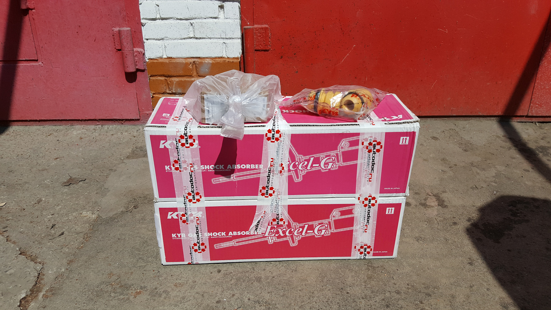

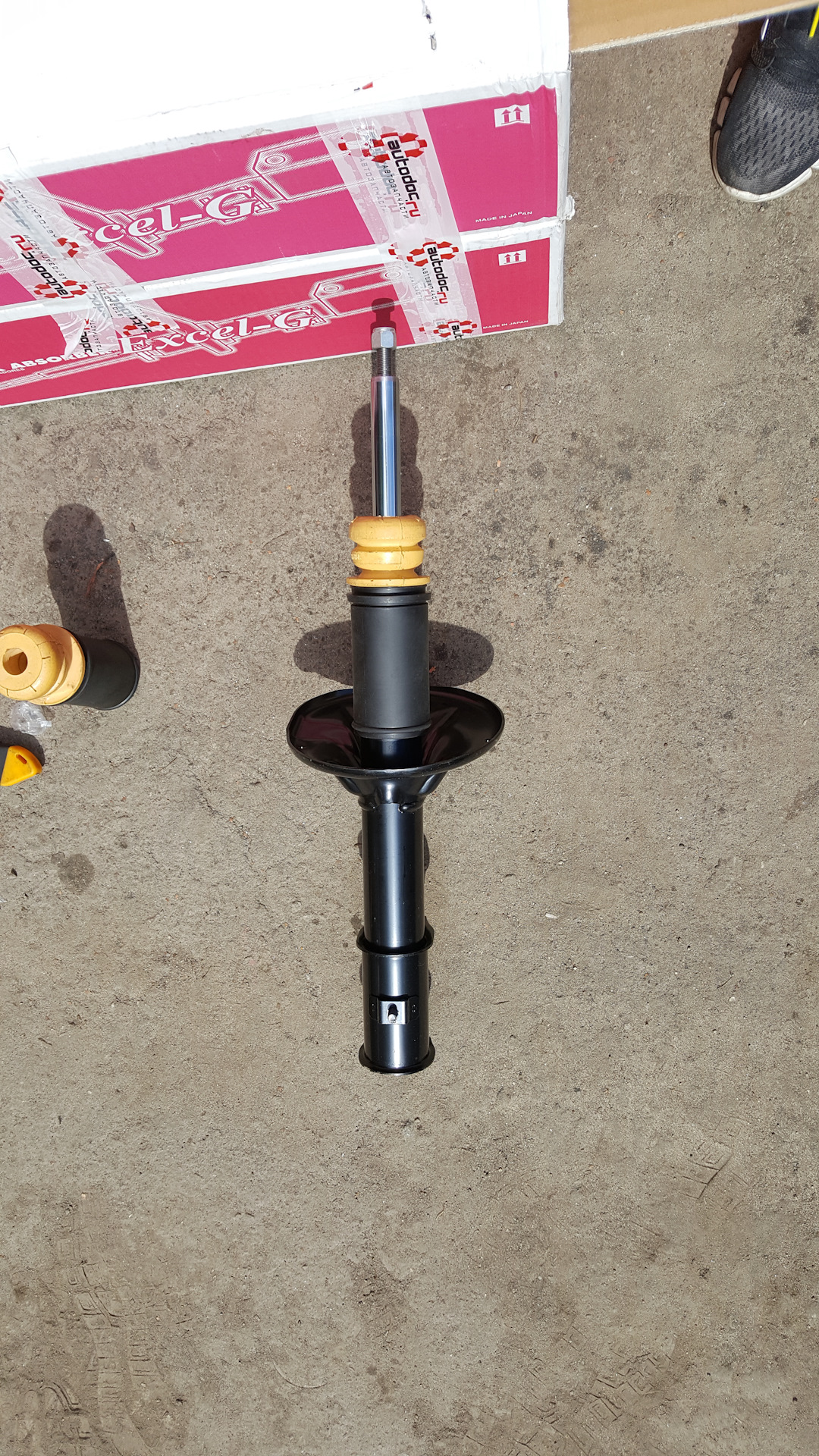

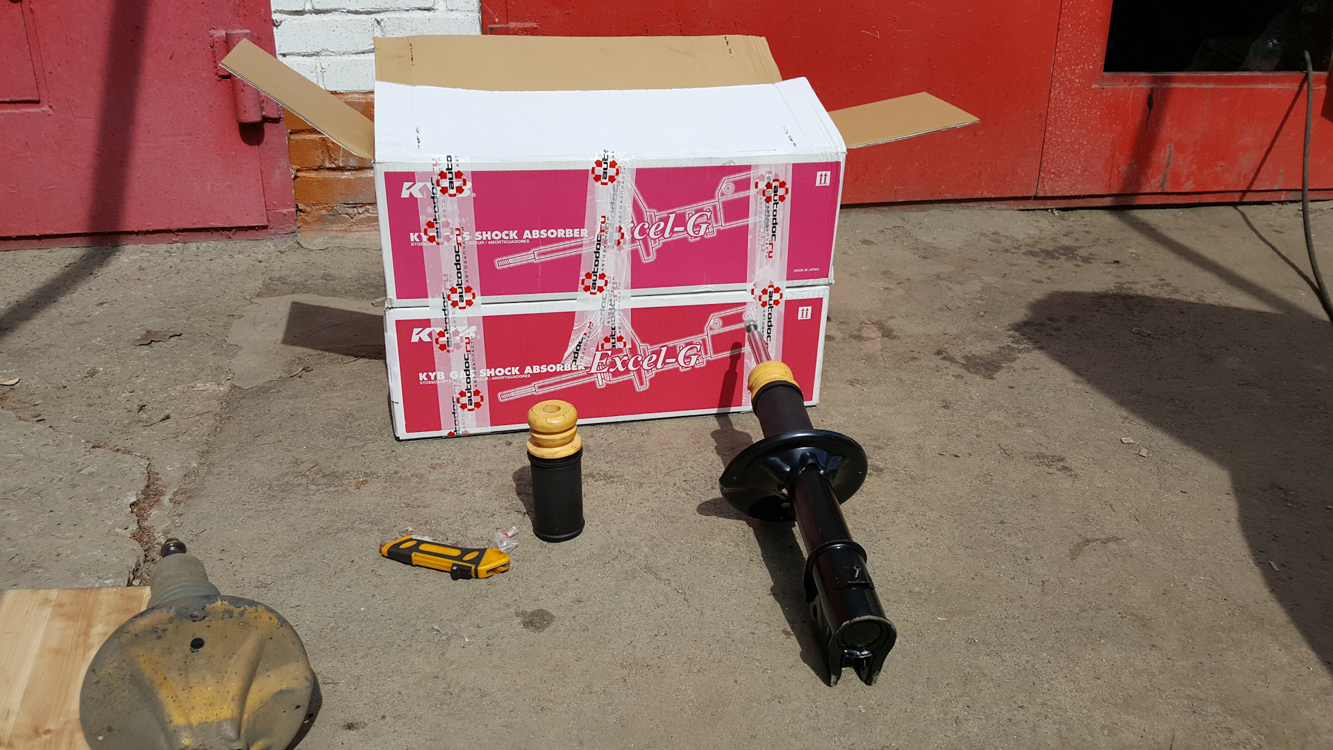

Пришла беда, слава яйцам, что одна… начали стучать мои били :( Проблема стандартная для всех билей серии B6-B8, износ тефлоновой втулки и стойки начинают "бухтеть". Сами они живее всех живых, только на мелких ямках и кочках бухтят, а это дико бесит. По рынке беушки адекватной не нашёл, поэтому решил купить новую каябу 339116, тем более что цена по нынешним меркам оказалась очень сладкой, по 4240р за стойку. Отбойники у меня были в запасе, нужно было только пыльники докупить. Пришлось брать гадкий фебест, т.к. оригинал или что-то другое вменяемое долго ждать очень, а нужно было на следующий день. Но считаю, что и фебест справится со своей задачей и ничег ос ними не станется, т.е. это тупо пыльник, который тупо висит и прикрывает от грязи, даже не сжимается, короче и фебест покатит)))

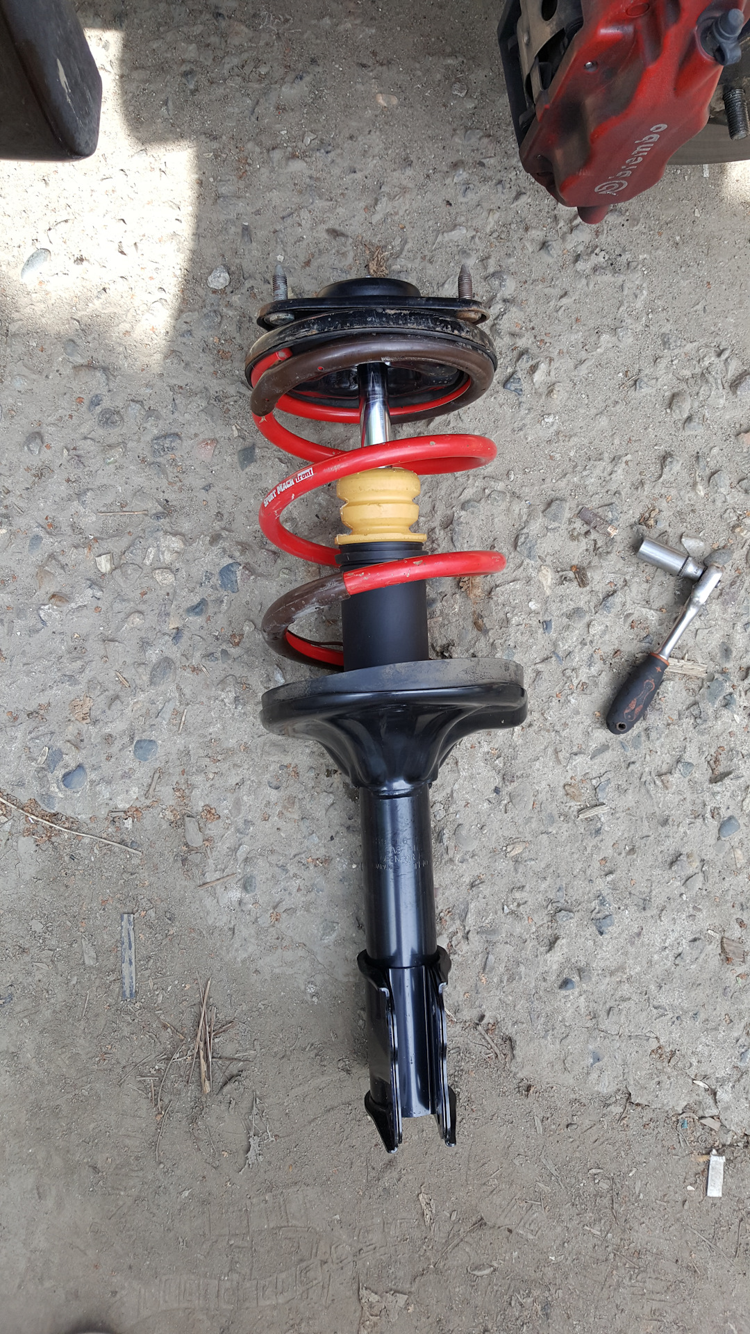

Процедура до безобразия простая, несколько ключей, гайковёрт, домкран и пара часов на работу :)

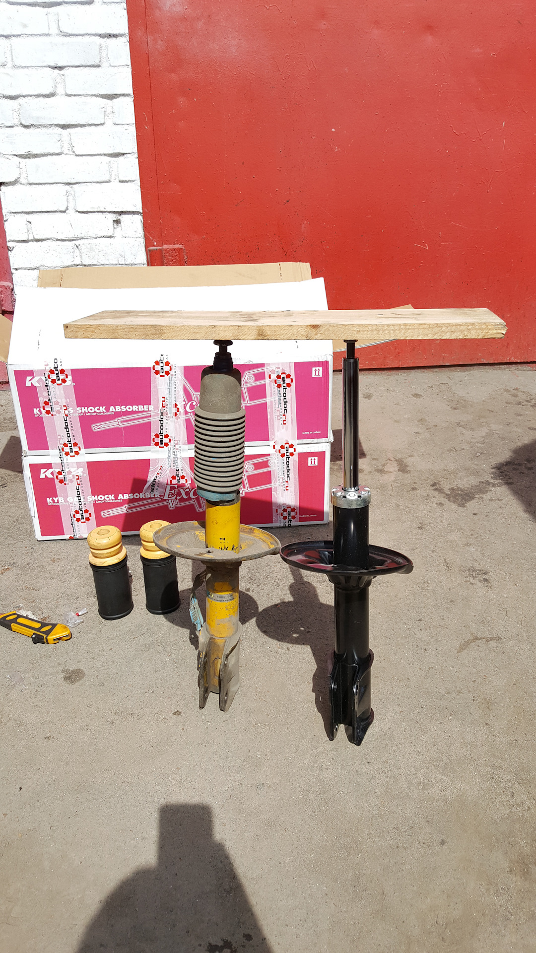

Ради интереса сравнил стойки по высоте, идентичные, правда на фото не особо ясно)))
Благодаря пружинам с занижением стойки разбираются/собираются без использования стяжек, достаточно хорошенько надавить сверху и наживить гайку :)

Febest полная шляпа, через пару месяцев оторвались у основания.
нечему там отваливаться, отбойник и пыльник это две разные части и отбойники фирмы каяба.
Так я про пыльник и говорю, оторвались оба с разницей в месяц.
не представляю, как они могут там оторваться :)

Пыльники лучше старые было оставить, фебест в ближайшее время превратиться в рваное дерьмо, даже месяц не отходили на турбо треке товарища
Старых нету, т.к. на бильштейнах они другие.
И ничего им не сделается, они тупо висят, никак не двигаются. У друга твоего пыльники другие видимо, цельные с отбойниками.
Там дело в качестве материалов. Они раздулись и полопались. Но конечно, у ваших такого не будет, они ведь другие
