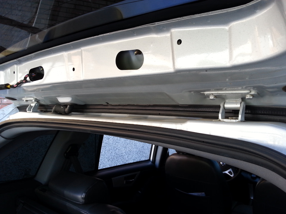

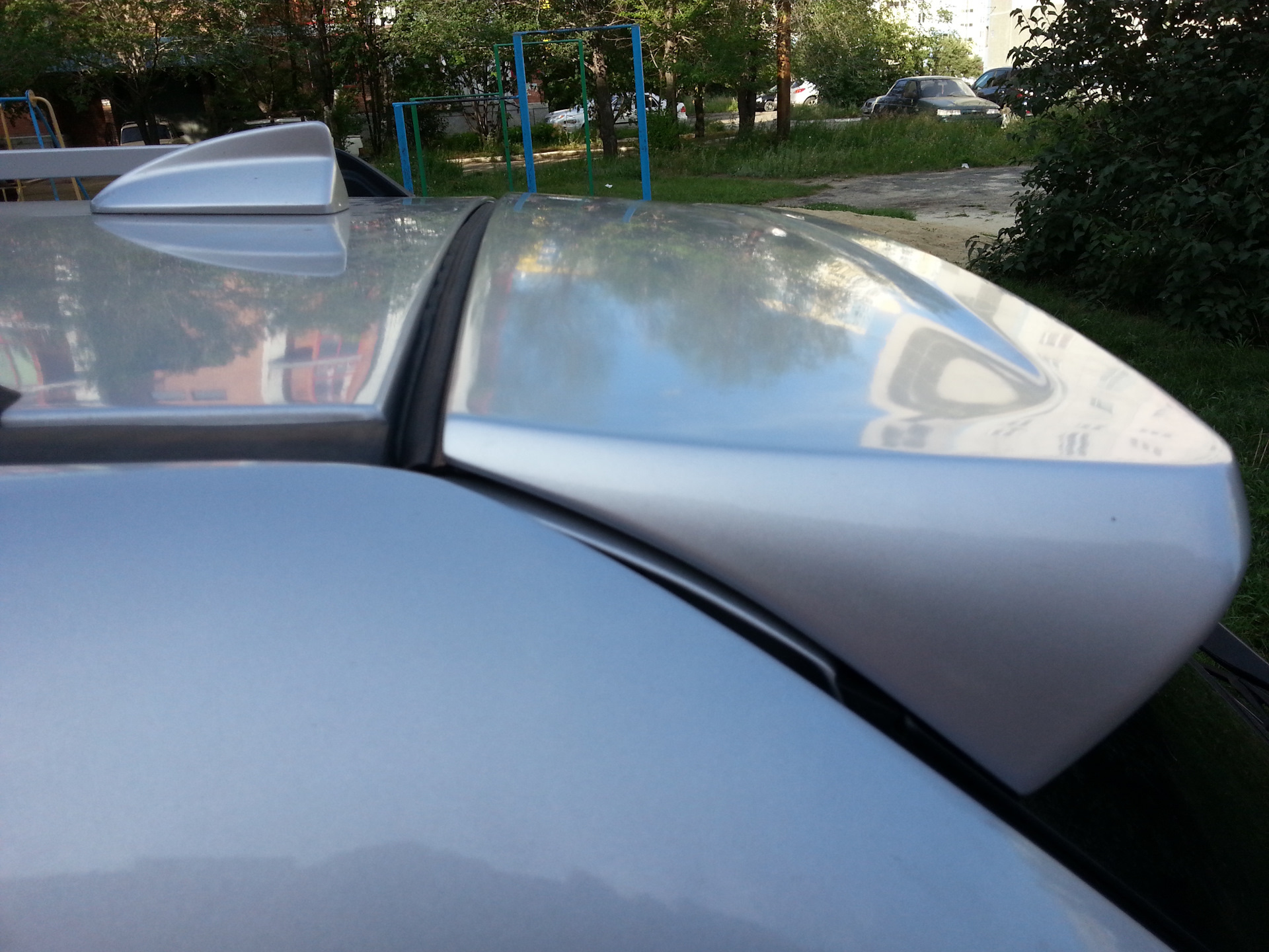

Все началось с того, что я решил избавиться от зазора между спойлером и крышей – установить там уплотнитель.
Снял спойлер — для этого аккуратно снять пластиковые панели обшивки задней двери, открутить 4 гайки х10. Две из них (крайние) – за резиновыми заглушками.
Остается снять спойлер. Он установлен на скотч (по кругу), поэтому нужно аккуратно (чтобы не
сломать), но сильно (иначе не оторвешь) тянуть и постепенно оторвать его с «насиженного места».
Зачистить старый скотч, нанести свежий, приклеить уплотнитель, и поставить на место спойлер…

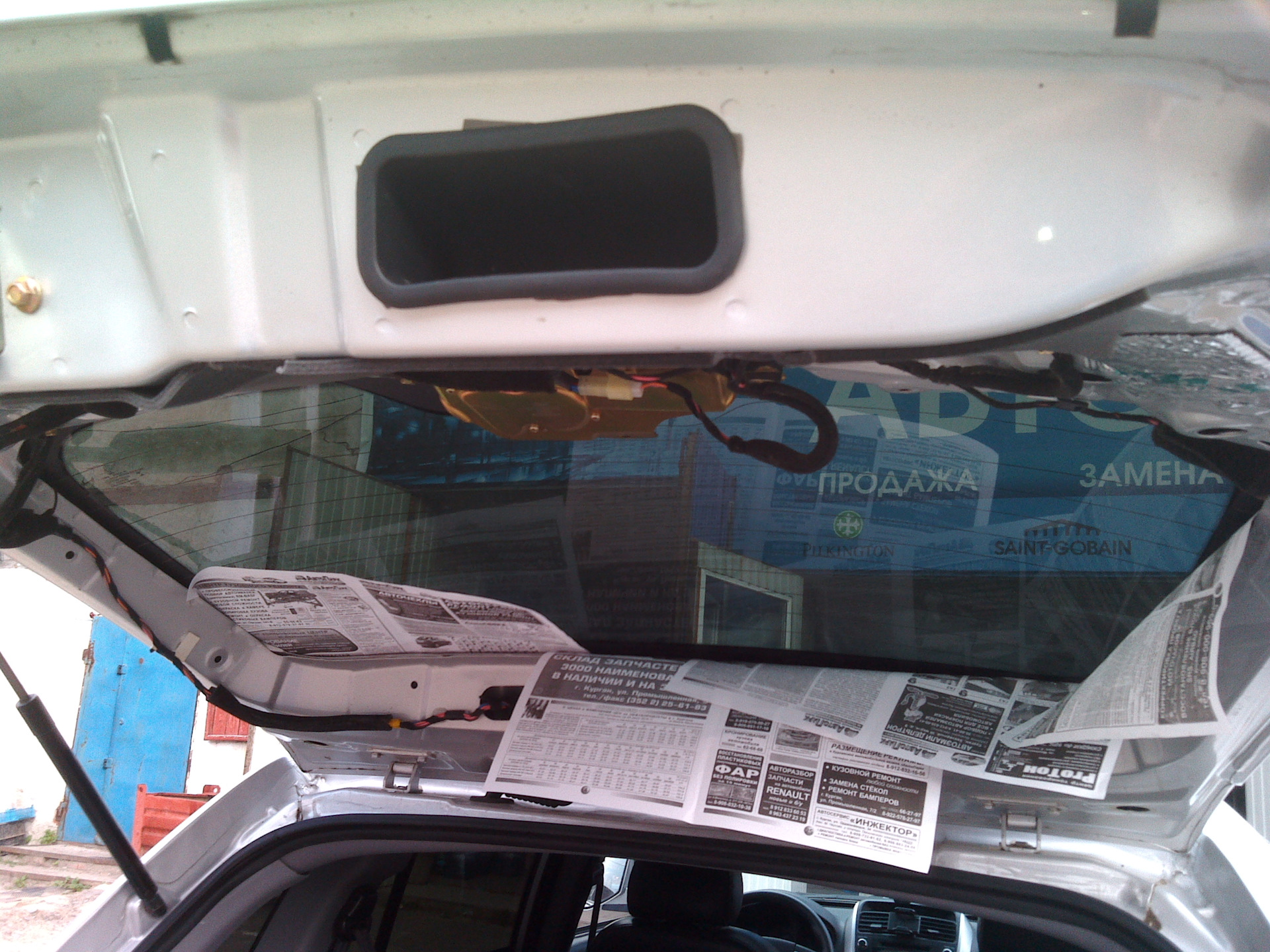

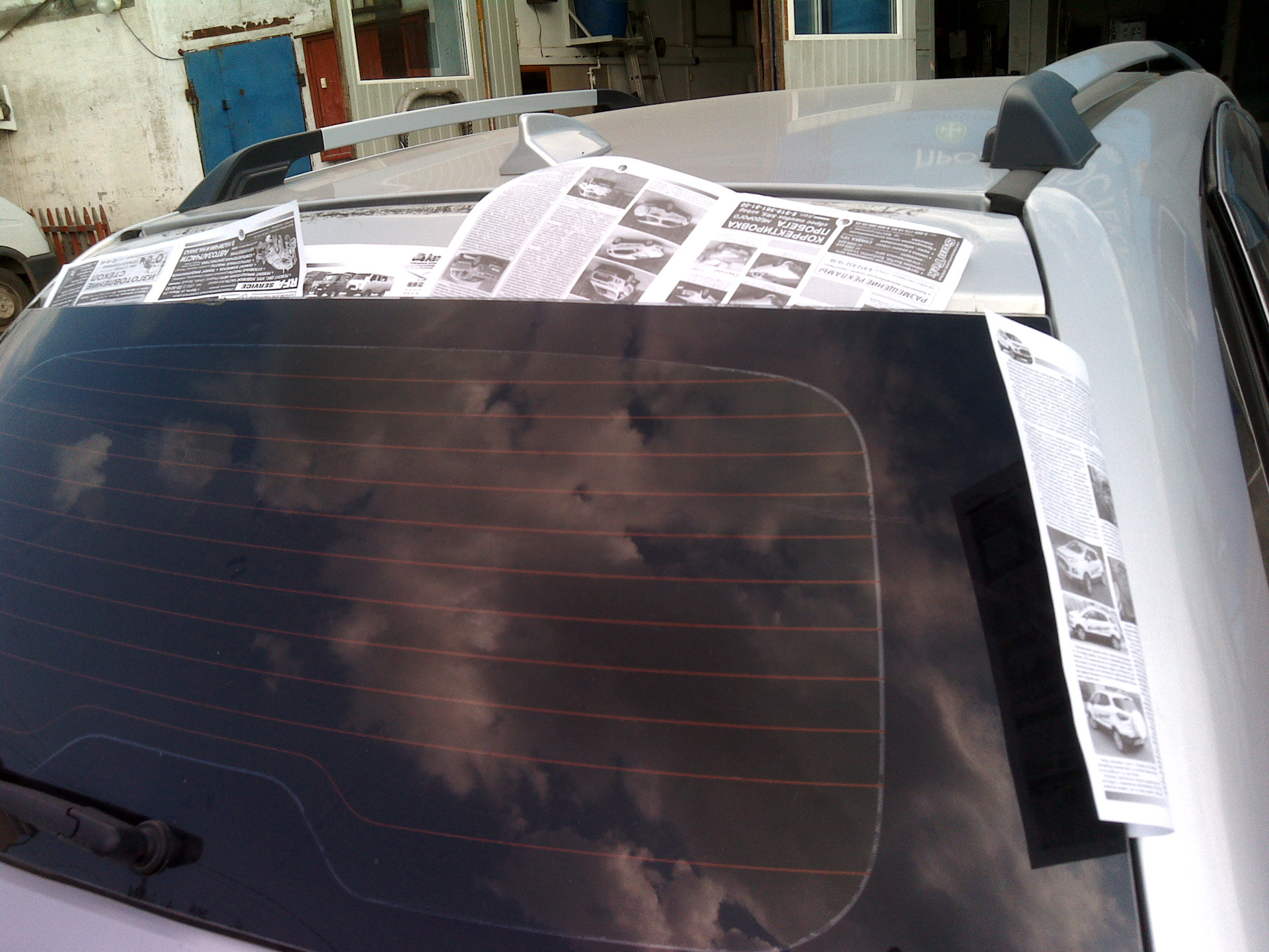

У меня же на этапе зачистки скотча обнаружилось, что стекло в верхней части прогибается под рукой. Через несколько секунд до мозга доходит сигнал от глаз и возникает вопрос: «А правильно ли это?»
Очистка клея отложена в сторону (ну, собственно, почти все уже закончено)…
Взял первую попавшуюся проволочку и засунул ее между стеклом и кузовом.
И провел вдоль ВСЕЙ верхней кромки стекла! В легком замешательстве бросаю взгляд на тучи – будет или не будет дождь? Может заклеить щель скотчем?
А зачем?! Надо ехать к стекольщику!
На мое счастье, у него оказалось свободное время. Вернее, он уже собирался завершать работу, но согласился продолжить – с нами :)
При осмотре выяснилось, что не держится и правая кромка.
Особо усилия не прикладывали, так что решили, что держали левая и нижняя кромка вместе с дворником :)
Т.е. при установке на заводе не обезжирили стекло – и вот результат! :)
Блин, и кто бы мог подумать проверять это (во время гарантийного срока)?!
Ну да ладно… Стоимость составила 3.5 тыр, время на работу — 2.5 часа

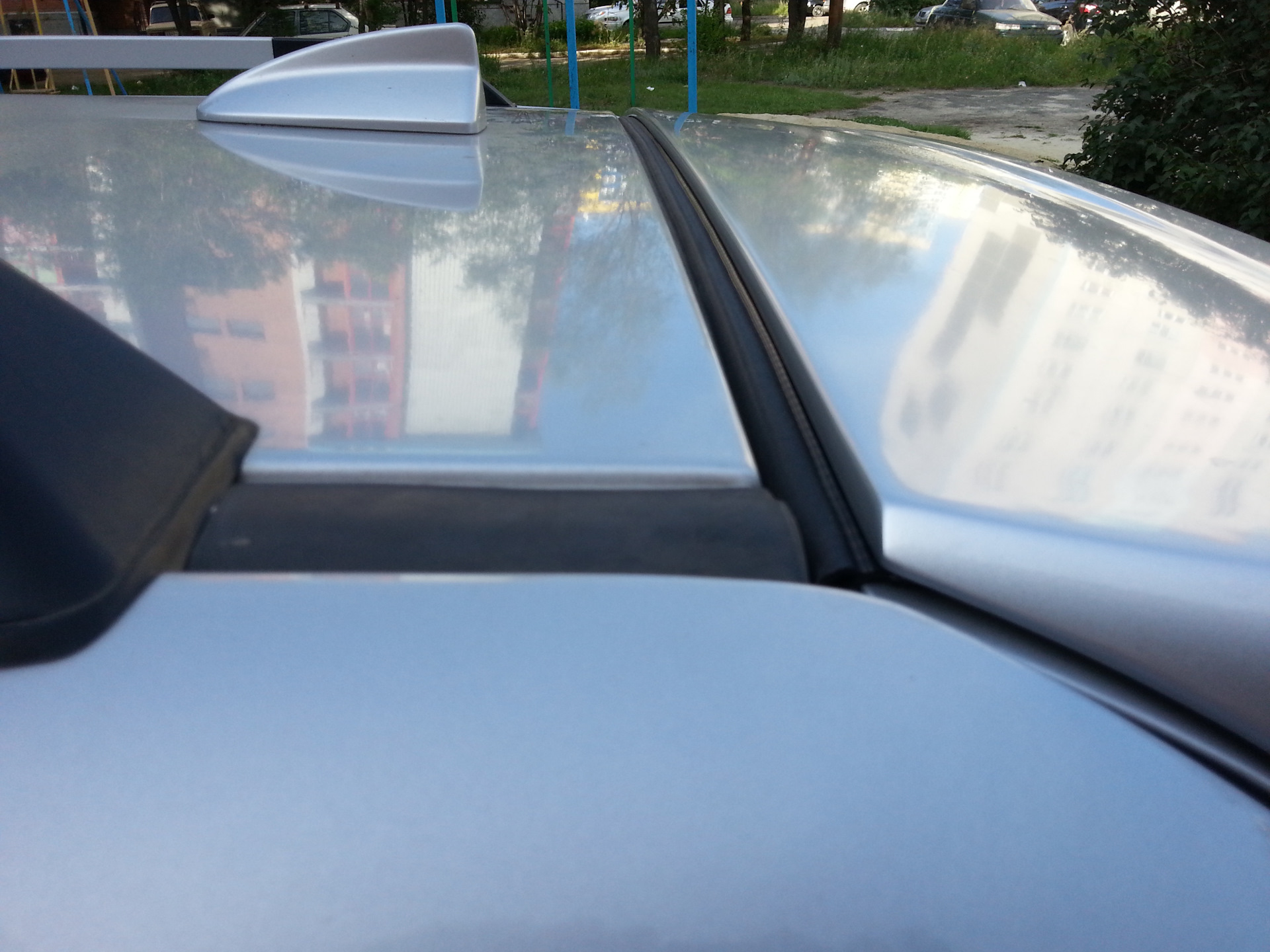

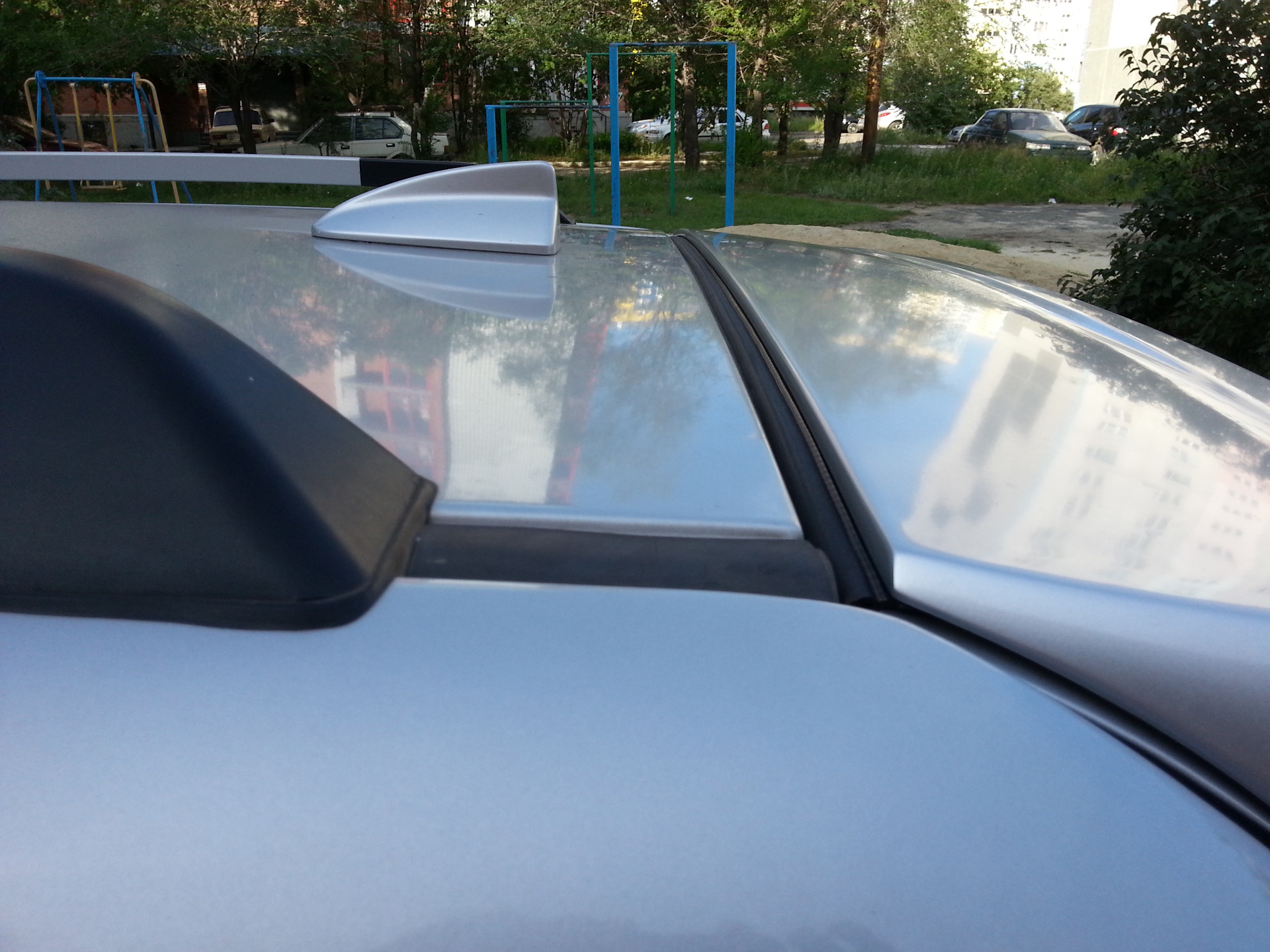

Зато попутно установили уплотнитель. Вот он на фото…
Наконец-то, надеюсь, бОльшая часть снега будет оставаться НА крыше, и не будет набиваться внутрь… :)

А уплотнитель на что клеяли?
На фото видно профиль уплотнителя: он с-образный с металлической пружинистой сердцевиной. Ну и еще "веточки" как у елки :)
Т.е. сам уплотнитель особо клеить не надо. А когда на него сверху спойлер прикладывали, уже их скотчем склеили.

уплотнитель какой мм?надо
От Жигулей классики. Кстати, опыт прошлой зимы и нынешние прошедшие снега доказали обоснованность и адекватность использования такой резинки. Больше не беспокоюсь, когда зимой открываю багажник… Под крышкой снега практически нет. Да и пыль меньше летит
уплотнитель размер ширина какая?
ммм… Не понял вопроса: длина отрезалась по месту (по размеру задней двери) из стандартного комплекта. Ширина полосы уплотнителя стандартная, примерно 25мм. Чтобы сказать точнее, надо с рулеткой на мороз бежать… Не шибко хочется прям щас… :)
Так спроси в магазине "уплотнитель багажника на классику" — не ошибешься.
