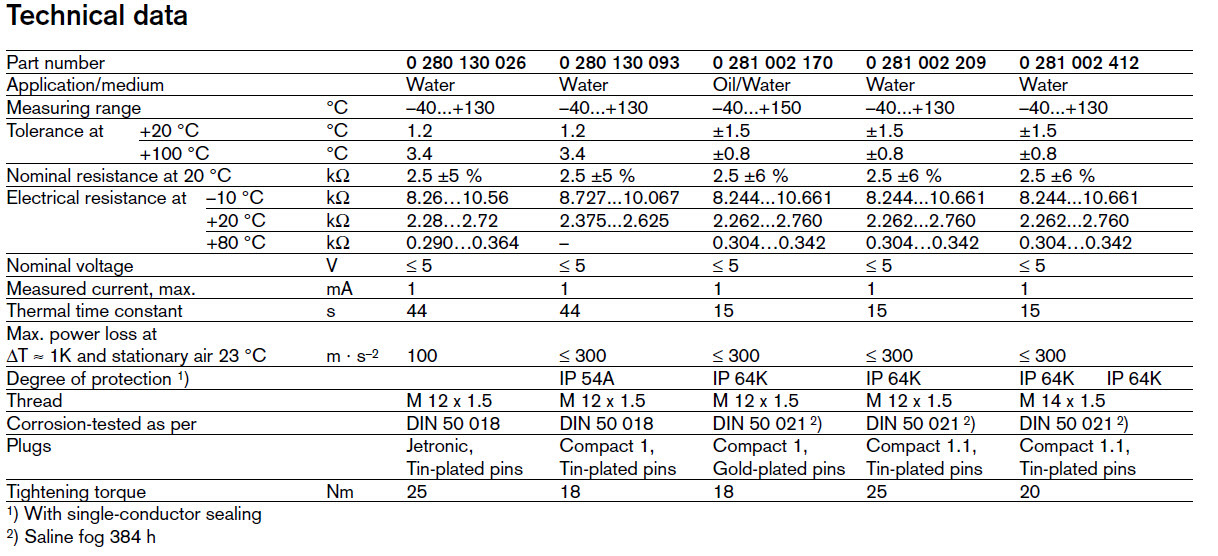

Начнем немного издалека. Большинству уазоводов с ЭБУ Bosch 17.9.7 известна проблема раскачки температуры ДВС. Особенно заметна она при использовании электро вентиляторов вместо вискомуфты. Она колеблется в пределах 5-6 градусов. Все пытаются бороться с этим разными способами: ШИМ-регуляторы для вентиляторов, раннее включение и тп. Так же большинство занимается заменой термостатов.
Мы с SeregaSmiles решили подойти с другой стороны: проверить сам датчик температуры. Посмотреть его инертность, погрешности измерения на разных температурах. Для этого погрузились в документацию по NTC-датчикам Bosch температур жидкостей. И найденная информация вызвала бурю эмоций.
Смотрим внимательней на картинку выше. Номер родного датчика для Патриота — BOSCH 0 280 130 093. А теперь интересное — у него постоянная времени 44 секунды! (Это ж почти минута). Погрешность при 100 градусах составляет +- 3.4 градуса (вот вам и 91 и 95 градусов температуры по приборке и бортовику в зависимости от погоды на Марсе). Иными словами — датчик реально может показывать только факт прогрева до рабочей температуры, но никак не точное состояние ОЖ в системе охлаждения.
Чуть правее идут датчики с постоянной времени 14 секунд. И погрешностью 0.8 Градуса! (Проценты крутости данных датчиков по сравнению с родным даже считать нет смысла — все и так прекрасно видно).
Беглый осмотр каталогов на предмет применимости быстрых и точных датчиков выявляет лидера — им будет 0 281 002 209. Кроме ценны — он дешевле своих братьев: около 1000р вместо 1500 и 2000 соответсвенно — он доступен в открытой продаже в запчастях грузовиков.

Артикул: 0 281 002 209, артикул доп.: 0281002209
Таким образом Bosch 0281002209 — единогласный лидер по всем потребительским качествам. Крайне рекомендуется к установке взамен штатного для получения более адекватных сведений о состоянии температуры ДВС как водителем, так и ЭБУ, что в свою очередь должно положительно сказаться на расходе топлива и "приемистости" авто.
З.ы.: Тарировки очень близки и врать он будет заведомо меньше погрешности штатного)
З.З.ы.: после недельных тестов результаты следующие — Электро вентиляторы работают на 50-70% меньше по времени из-за большей скорости реакции датчика, что крайне положительно сказывается на нагрузке на бортсеть авто)

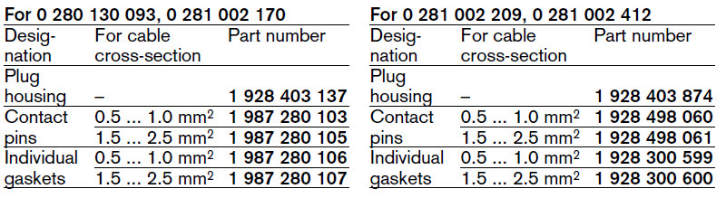

Обновление поста — номера колодок и пинов. Судя по каталогу — разъемы разные. Но внешней фишки самих датчиков 1в1)

По картинкам 170 и 209 одинаковы фишками на первый взгляд, у 170 контакты позолочены.

А что конкретно значит "постоянная времени"?
У меня заводской датчик. При прогреве ДВС я вижу по БК как с точностью до градуса температура ОЖ растёт и меняется с разной скоростью.
Постоянная времени термометра, характеризующая его инерционность, представляет собой время, в течение которого показания термометра, перенесенного из среды с одной температурой в среду с другой температурой, приблизятся к температуре новой окружающей среды на 0,63 перепада температур.
Или иначе: постоянная времени датчика, если на пальцах, то это величина, по которой можно довольно точно определить время меж моментом, когда измеряемый параметр (напр.температура) измененился "ступенькой" и тем моментом, когда датчику уже почти можно верить.
Про скорость — тут еще вопрос погрешности самого датчика. Погрешность неравномера по всей характеристике!

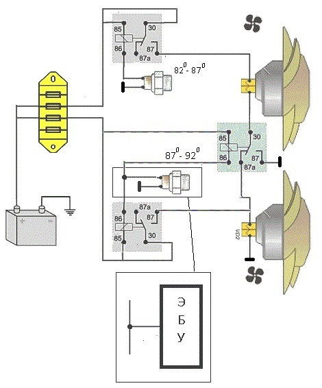

Мне не нравится Борей изначально. Переделаю на днях схему на включение вентиляторов в пол силы на сигнал с этого датчика и на полную скорость при подаче сигнала с компьютера при 97 градусах
Как это хочешь реализовать?
Схема подключения вот такая. Первая скорость реализована последовательным соединением вентиляторов а вторая паралельным. Для реализации первой скорости купил вот такую штуку www.12vi.ru/770/921/8176.html на ней выбираю температуру включения и выключения вентиляторов. Ну а вторую скорость выбираю по штатному датчику температуры через бортовой компьютер
Дак всё-таки родной проводки лежит на 1 вентиль. А второй через реле доп датчака?
У вас же два эл. вентилятора должно стоять. А мне пришлось дополнительно провода тянуть. Для реализации данной схемы нужно три реле. Два для включения первой скорости и одно для второй
В том и беда. По ходу слева весит штекер, справа не могу найти.
Прокинуть новый не проблема все равно тянуть его с блоков предохранителей

Разъем совпадает с нашим или надо перепаивать?
Аналог как-бы.
Я один раз взял полный аналог от приоры. Потом сдал обратно, фишка не подходила.
SR-Chelny
Сейчас добавлю фотку с аксессуарами. Внешне судя по разъему датчика — должен подойти и штатный. Но так как проверить не на чем — гарантировать не буду_
SR-Chelny
На Патр 2015 года подходит один в один, теперь стрелка температуры стоит как вкопанная.

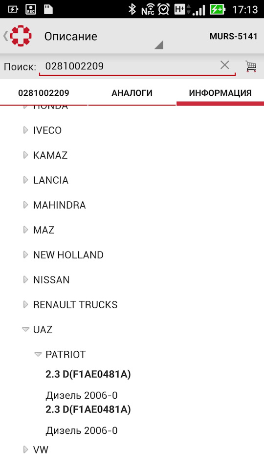

Автодок дает совместимость с дизелем.
Ого какие хитрецы шустрые))) дизелистам стоит проверить номерок датчика) возможно он действительно родной для Ивеко)

Так я его ещё не купил :) Вот теперь заказываю. Кстати, а там разъем такой же?
Судя по комментам — такой же) У меня все равно пришлось покупать разъем)

А эбу не сойдёт с ума от другого датчика?
Просто был случай( эбу микас) не с теми циферками поставили датчик на горячую хрен заведешь.
Я ж в конце приписку сделал — тарировки практически идентичны. Отличие очень небольшое. Потому возможна замена датчика без корректировки прошивки) Датчики одного типа (NTC), но в разными по качеству сенсорами.
У микаса в стоке стоит датчик на основе lm235. И характеристика его диаметрально противоположна датчикам с резистором. У тебя скорей всего произошла замена датчика с микросхемой на датчик с резистором — отсюда и нежелание мозга работать)
