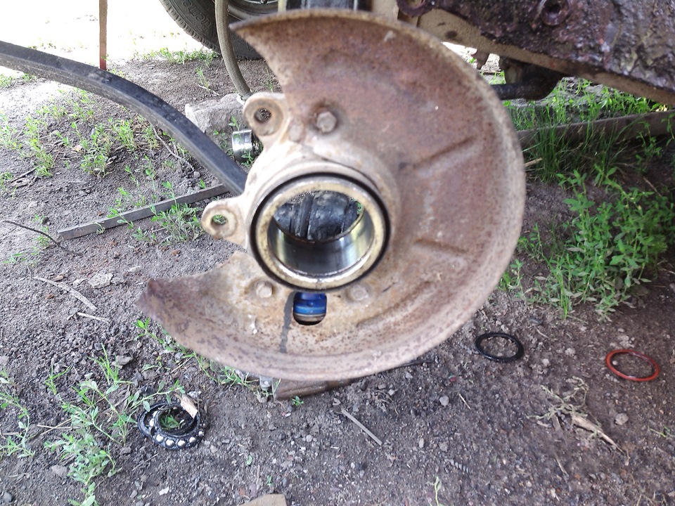

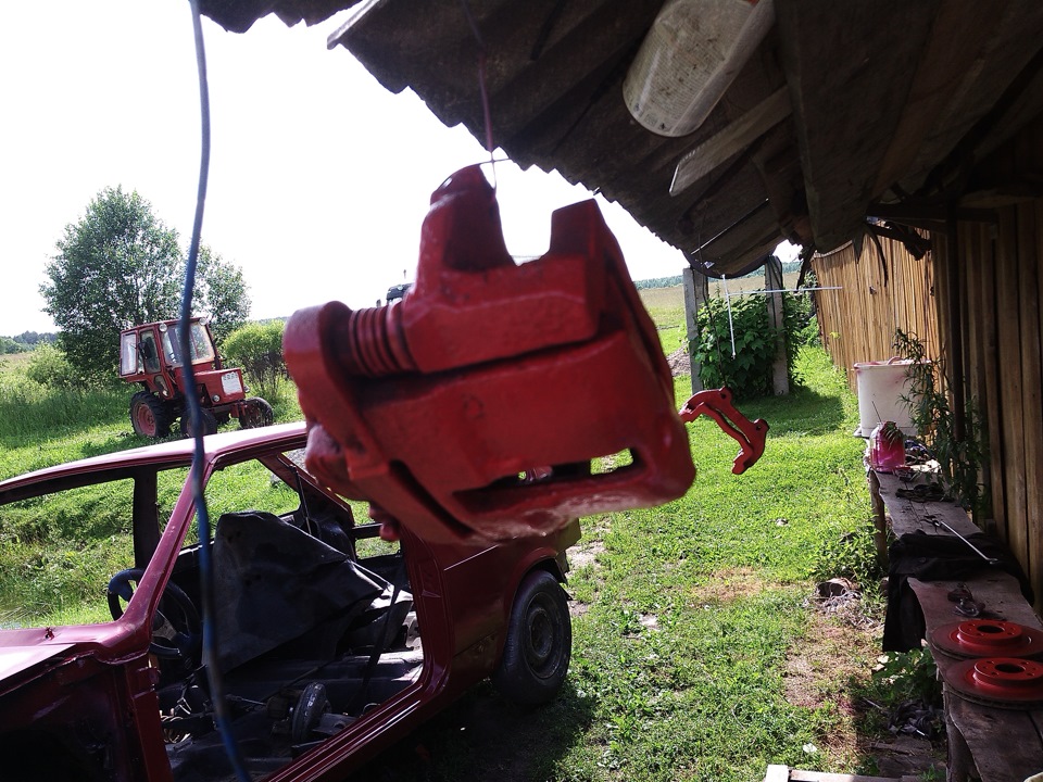

Перед установкой ЗДТ нужно было поставить на перед тормоза 14 радиуса для того что бы зад не перетормаживал.
Для этого мне понадобилось:
1. Тормозные диски р14
2. Суппорт в сборе от 12-ки с 14 тормозами.
Я купил все это на разборке за 1600р. И сразу взял болты с головки ГБЦ для изготовления шпилек 16шт.
Приехал домой и принялся за установку. Для начала снял старую тормозную систему. Сразу решил заменить ступечный подшибник. Снялш суппорт, тормозной диск. Снял ступицу и выбил подшибник. Затем забил новый и накрутил болты отмерил их по размеру и отпилил лишнее. я себе делал по 3.5 см. но говорю сразу что лучше сделать по 4см. С обратной стороны приварил сваркой.
Потом забил ступицу обратно и собрал все обратно но уже новое. Все подошло идеально. Т.к. машина пока что не на ходу а в процессе пришлось искать колеса р14 т.к. 13 уже не налазиют, упираются в суппорт. Так вроде все расписал. Если будут какие вопросы спрашивайте, объясню)
