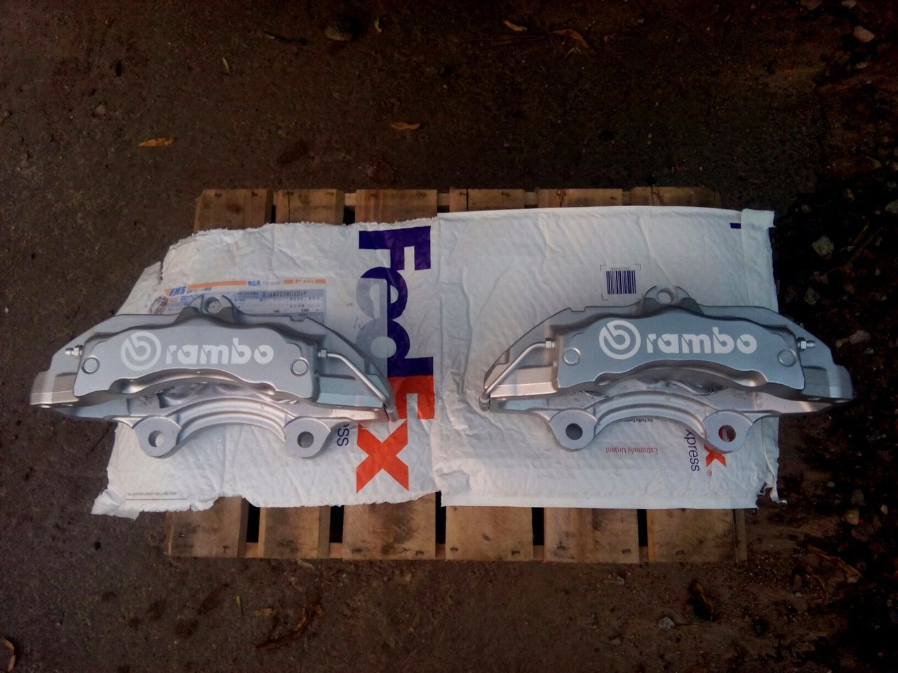

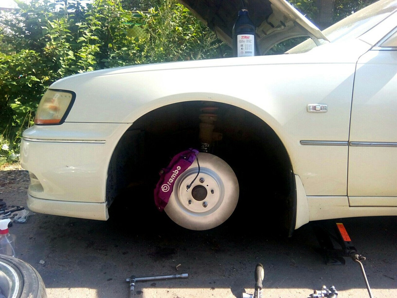

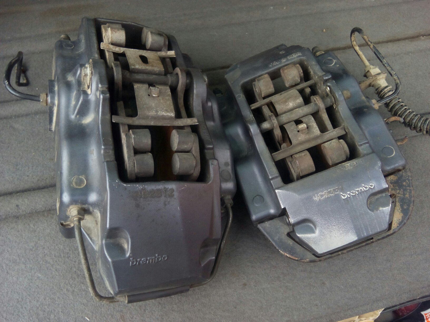

Возможно я буду выглядеть как стадо, ибо данный вариант тормозов уж слишком избитый уже как несколько лет и адаптируется&устанавливается чуть ли не на все авто, но всё же я их себе взял — ВАГовские brembo 6pot front & brembo 4pot rear (комплект 17Z, позже напишу почему не 18Z перед взял)

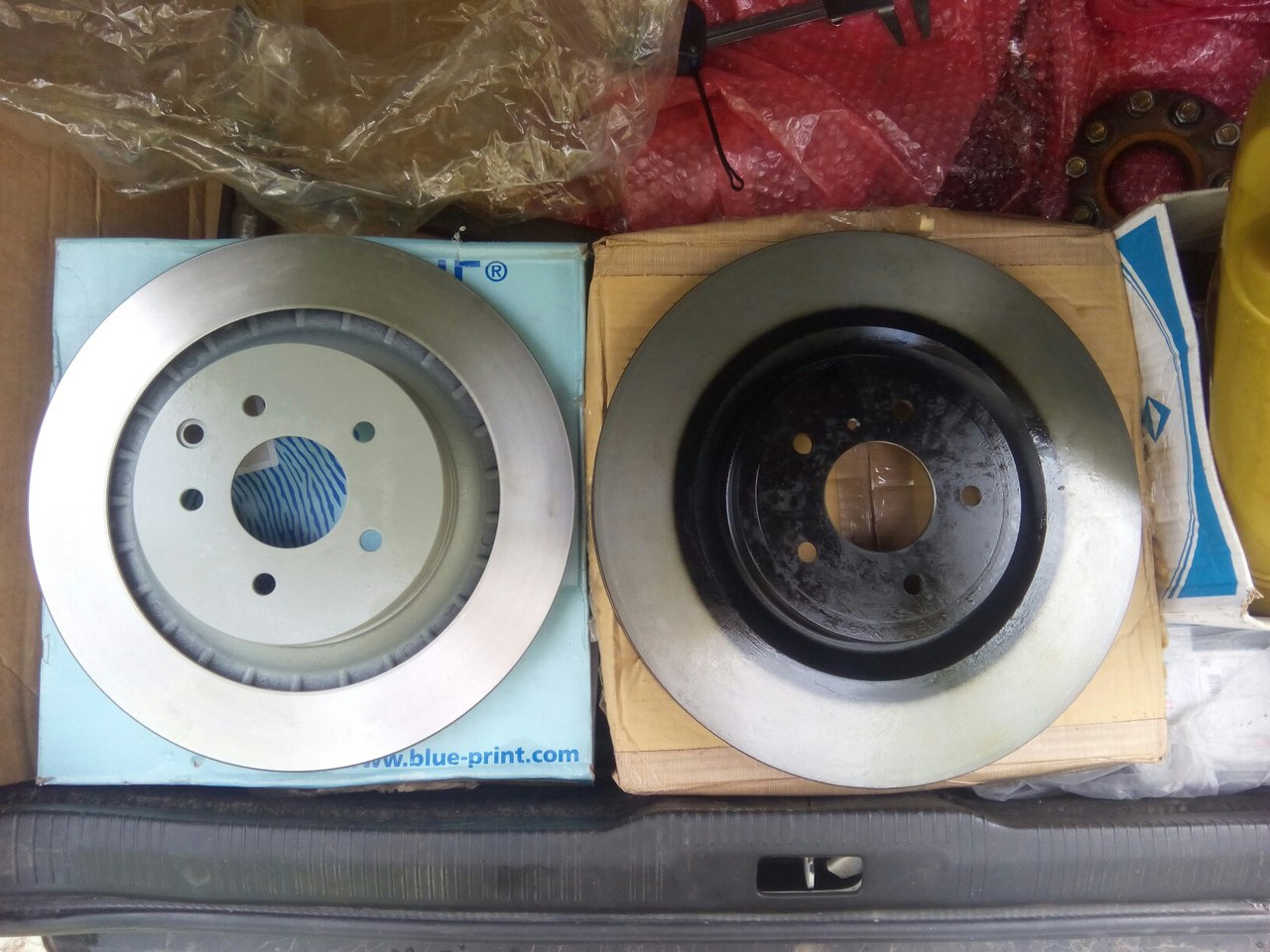

А так же взял новые диски от Z34, перед ориг, зад заменитель
На фотке слева зад 350х20мм, справа перед 355х32мм

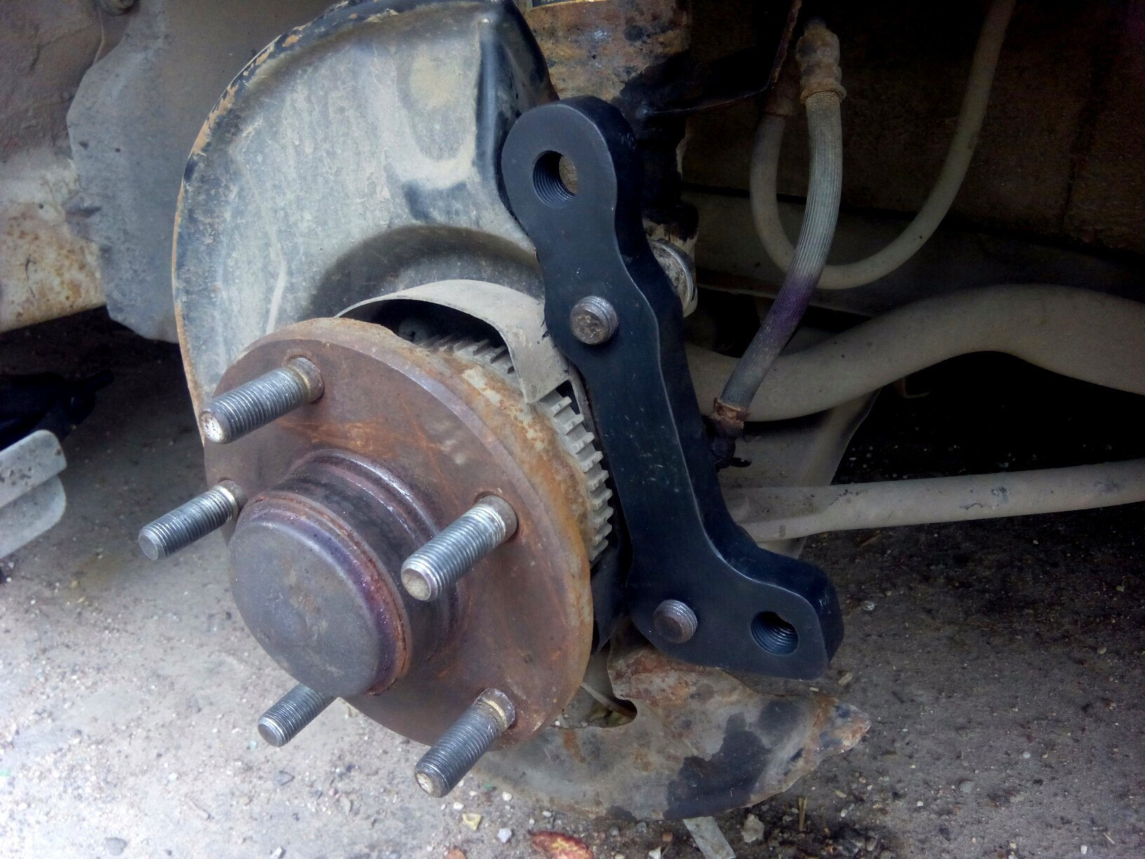

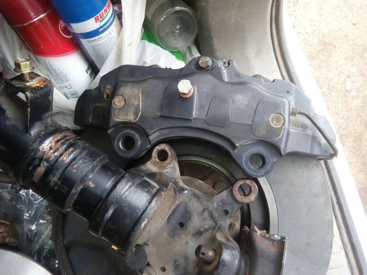

Я заранее нагуглил кучу информации (хотя по части ниссанов её не так и много в данной переделке), промерил радиусы и размеры ушей на переде и был "во всеоружии" по переделке, хотя изначально были мысли переделать суппорта в радиальное крепление, но решил что я ничего не теряю, закрепив их через переходник, т.к. место позволяет, и именно в таком варианте с 18Z не получилось бы, т.к. уши у них длиннее

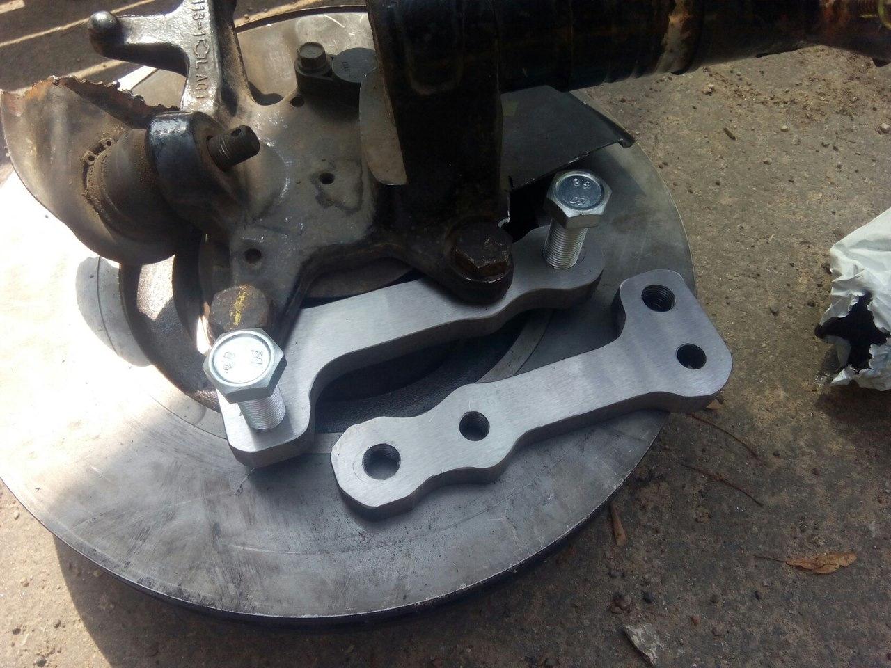

Сделал все замеры, накидал чертеж и выточил переходники с резьбой под все 4 болта
Чуть облагородил до адекватного внешнего вида и покрасил)

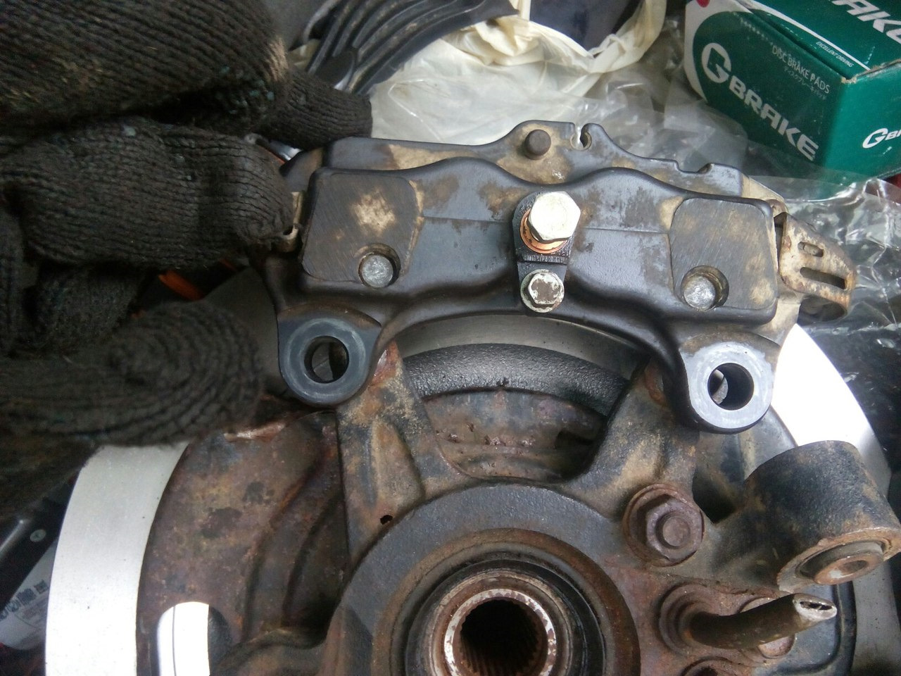

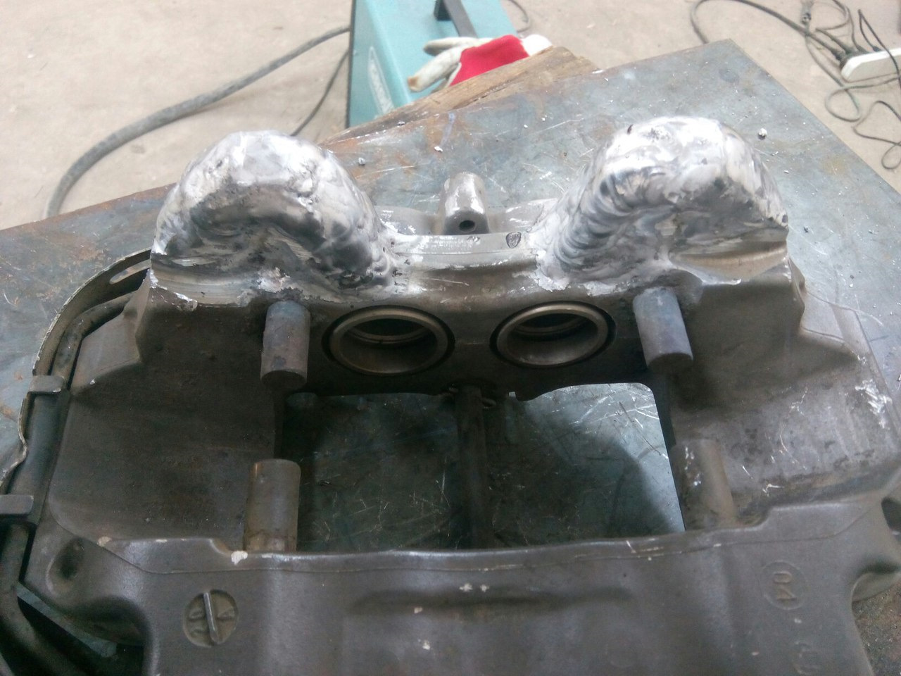

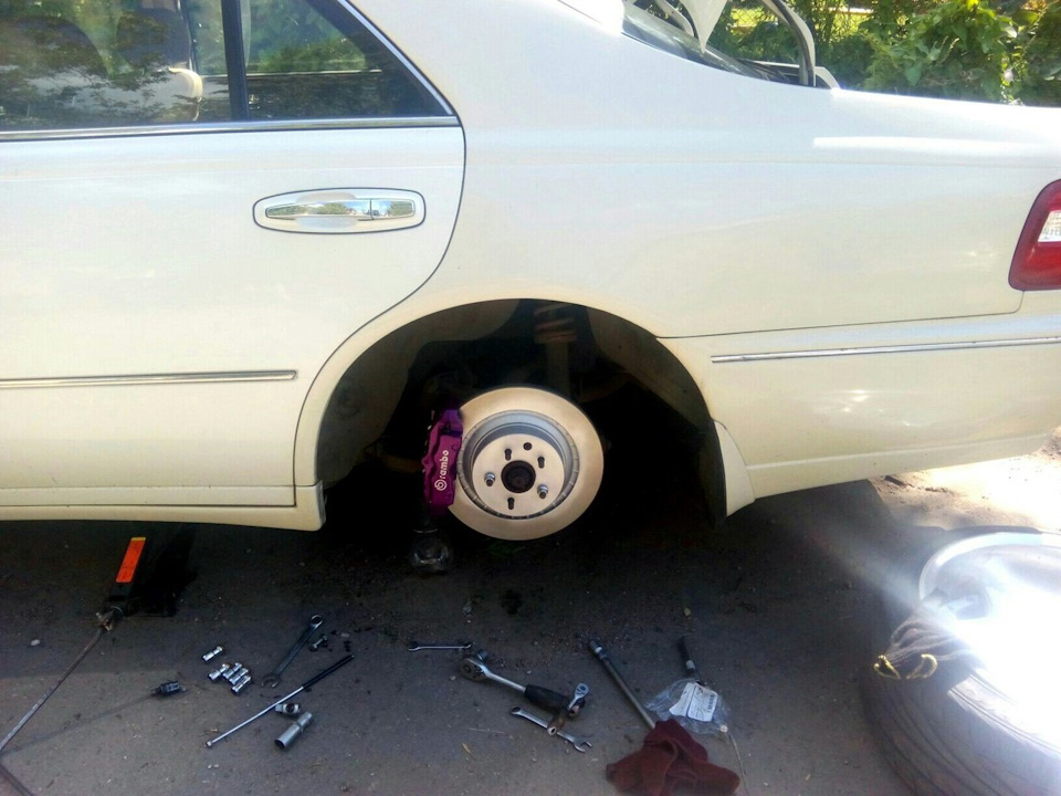

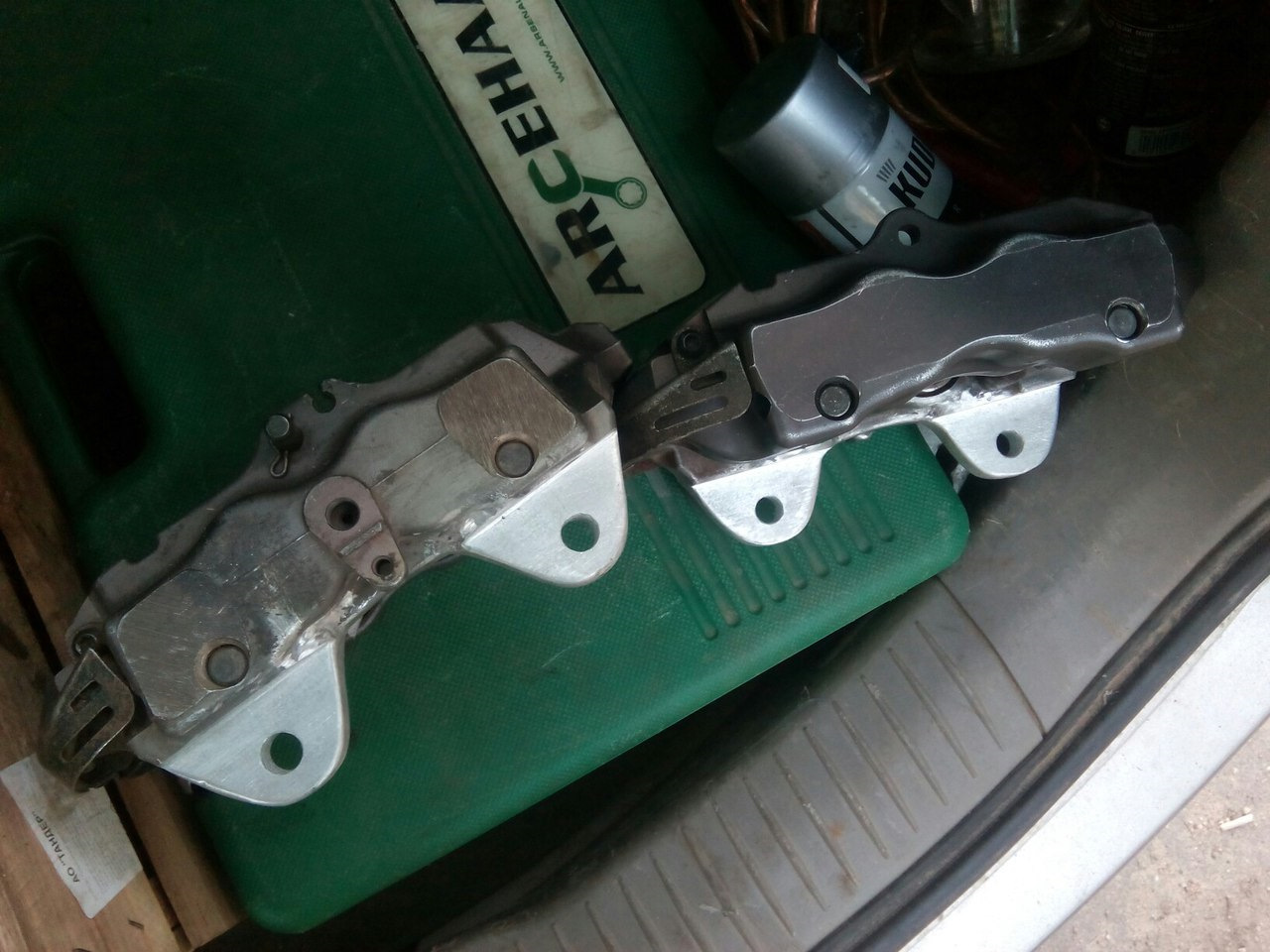

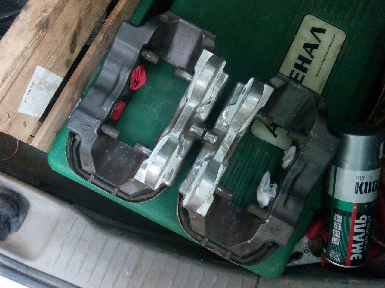

А вот с задними я попал в тупик, точнее сказать я не ожидал, что уши настолько длинные относительно положения суппорта, говоря честно — я поленился перед покупкой всё продумать и верил в то, что решаемо "простыми" способами, я ошибся
Влево его не двинуть, т.к. это ничего не даст и левое ухо кулака упирается в мясо суппорта, я решил пойти другим путём
И вот что я в итоге получил)

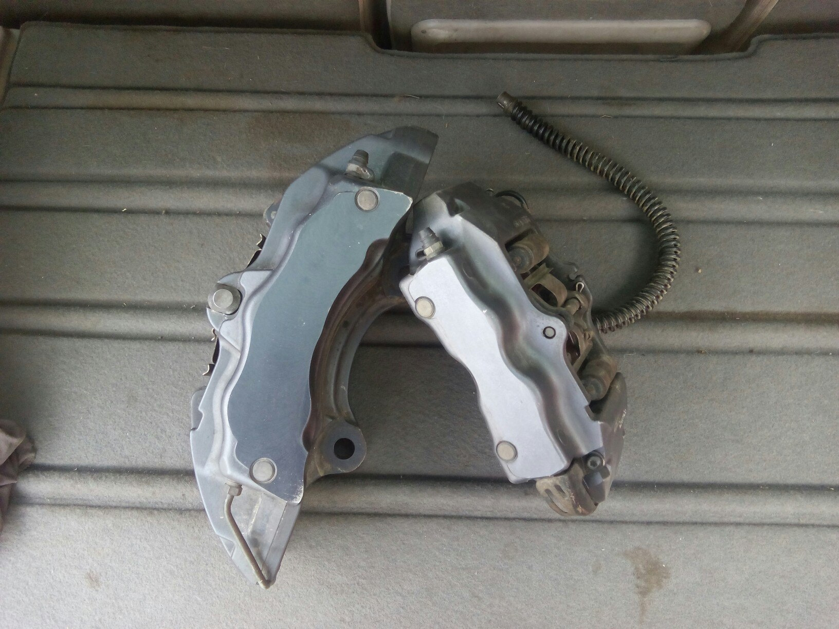

Промерил сколько нужно забрать для установки болт-он на ступицу ниссана, отфрезеровал и просверлил

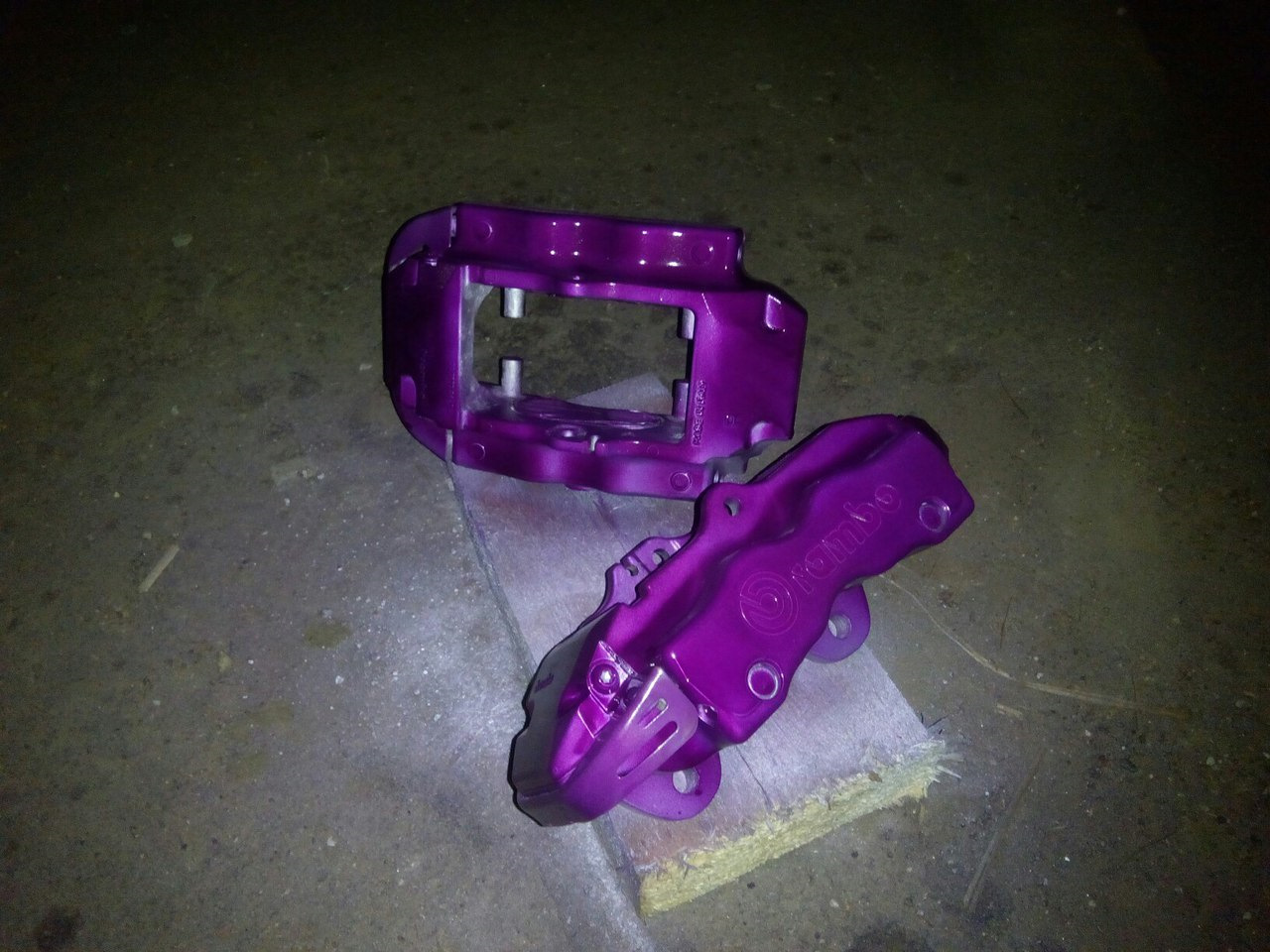

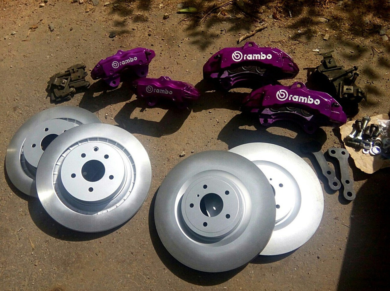

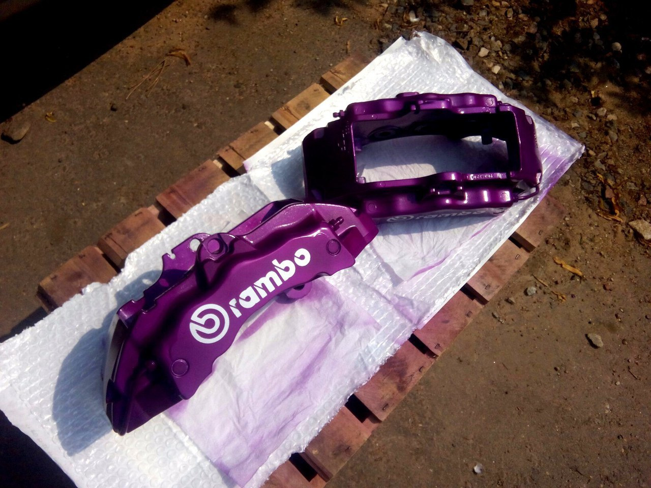

К монтажу я был готов, осталось придать внешности новым тормозам. В общем минутка юмора для тех, кто понимает :)
Вкратце — очистил от грязи, затёр насколько возможно, покрас в термо серебро, после нанесение трафаретов и покрас в термо фиолет, снятие трафаретов и вот такой результат)

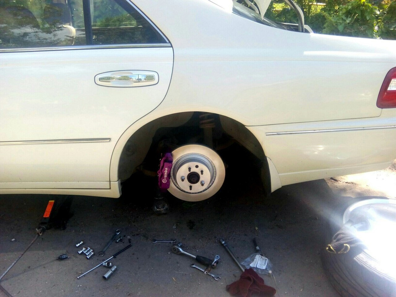

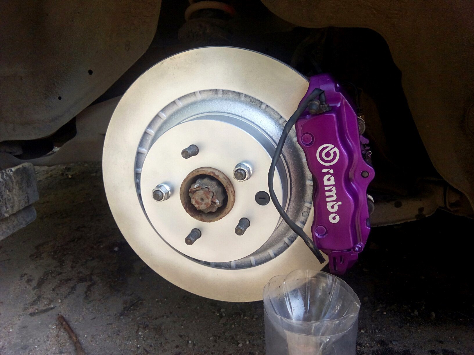

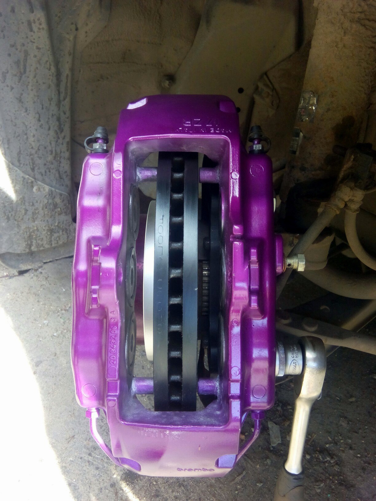

Установка прошла успешно, промеры все сделал правильно, что несомненно обрадовало меня :)
Перед
Зад
Сразу отвечу на, возможно, главный вопрос — я ещё не знаю как они тормозят в сравнении с предыдущими тормозами т.к. притираться они будут чую долго ещё)) На такой размер минимум 18" диски, и помимо этого либо запасаться проставками, либо ОООчень жирным Х-фактором у дисков — суппорта достаточно массивны по выносу, и даже учитывая достаточно большой карман в нынешних дисках перед проставлять всё равно пришлось, зад крайне близко спицами, думаю с попаданием грязи и пыли шлифанёт мои красивые края у суппортов, но проставки не подкинуть, ибо надо разваливать зад больше (сейчас -4 там), либо ставить поуже резину. Вот такие дела :)

Вопрос по ручнику: подозреваю, что колодки и устройство такое же как на скайлайне, ручник норм работает?
Подбирал именно под штатный диаметр ручника (170-172мм), все отлично работает)

Без переделок встанет задний Akebono суппорт от Z34/V36/S51/Y51, если что. Но диски только Z34/V36, у остальных он 190мм

И как все таки этот сетап тормозил? Имею ввиду что тормозные диски по размеру примерно одинаковые и вдобавок задний суппорт 4 поршня. Зад не перетормаживал?
Зад конструктивно не может перетормаживать)

За работу по сварке отдал 2500, за фрезу и переходники 2000, остальное сам)
