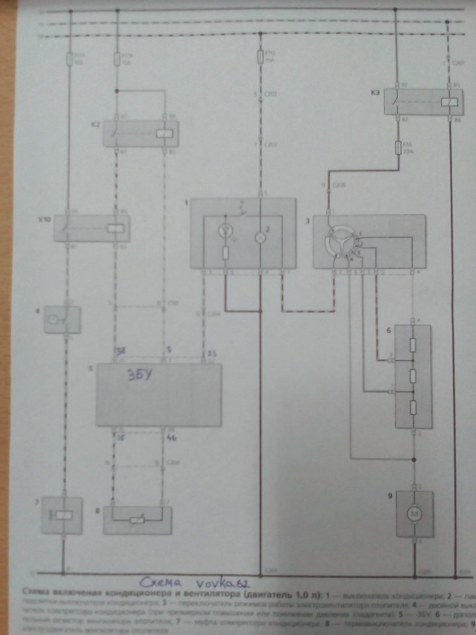

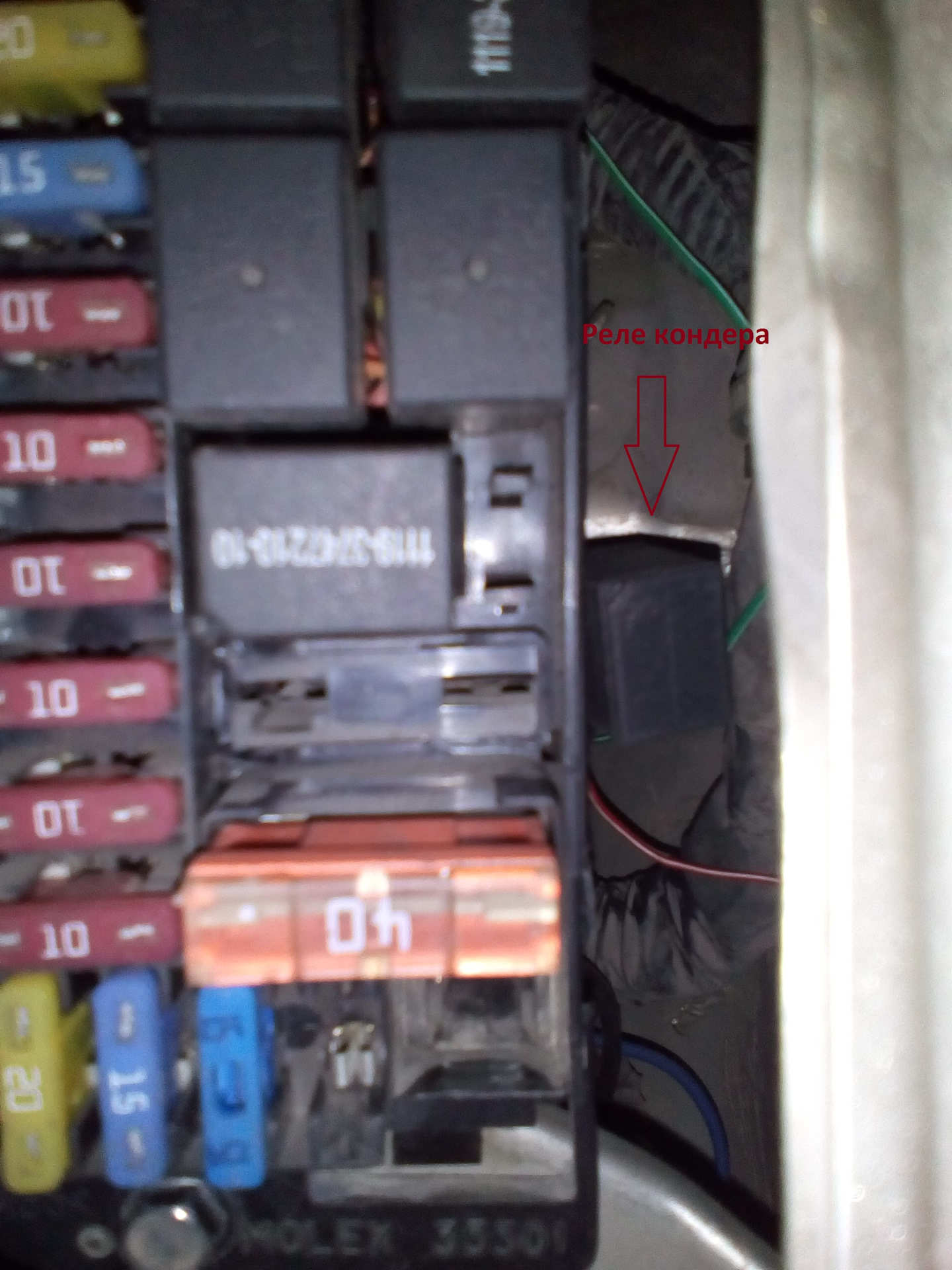

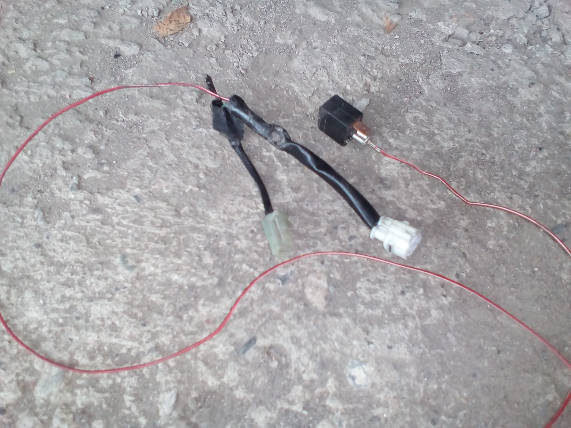

Так как у меня самая базовая комплектация, в ней нет ничего.))) И так начнем, собираю все по схеме включения кондиционера и вентилятора ( двигатель 1,0). С доработкой одного хорошего человека vovka62. В принце пи все просто, подкапотную проводку, а верней провод ( один) от реле К10 до компрессора и осушителя вместе с двумя фишками я вытащил из жгута купленной проводки. тут все просто, реле К10 подключаем как на схеме, в штатное место не получилось его поставить, так как у мня там стоит реле ближнего света теперь. Так что реле пока в стороне. Теперь о контакте 38 от ЭБУ до реле К10, от ЭБУ до разъема С-110 провод есть, а вот после нет, тут я так же воспользовался купленной проводкой, и этот провод вставил в нужный мне контакт в разъеме С-110. С подкапотной проводкой все.

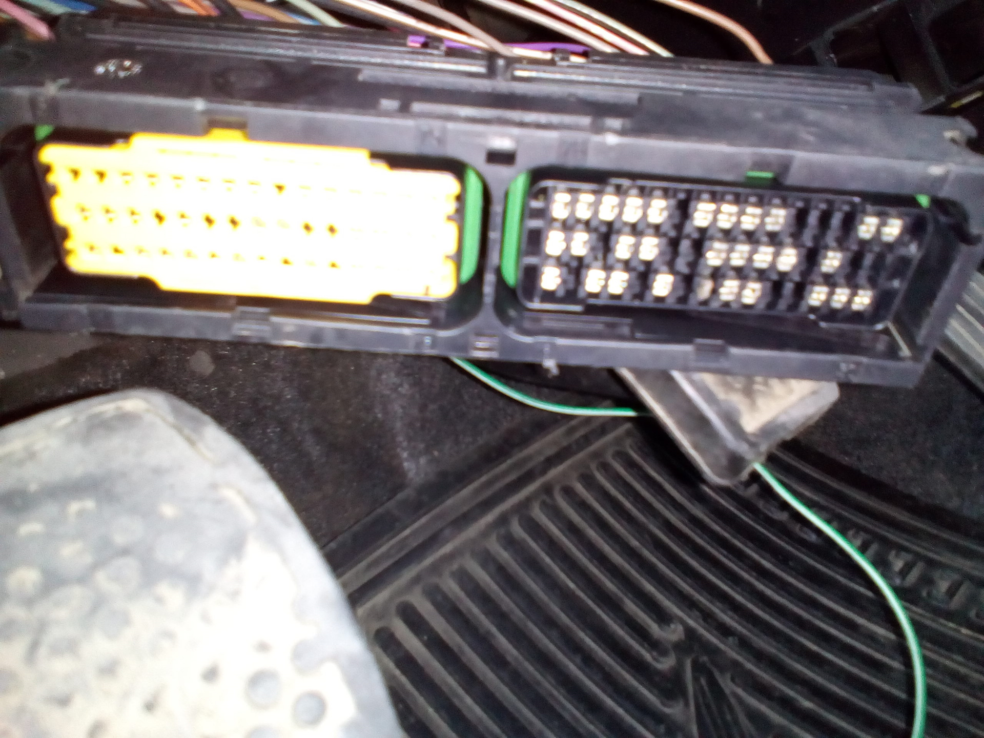

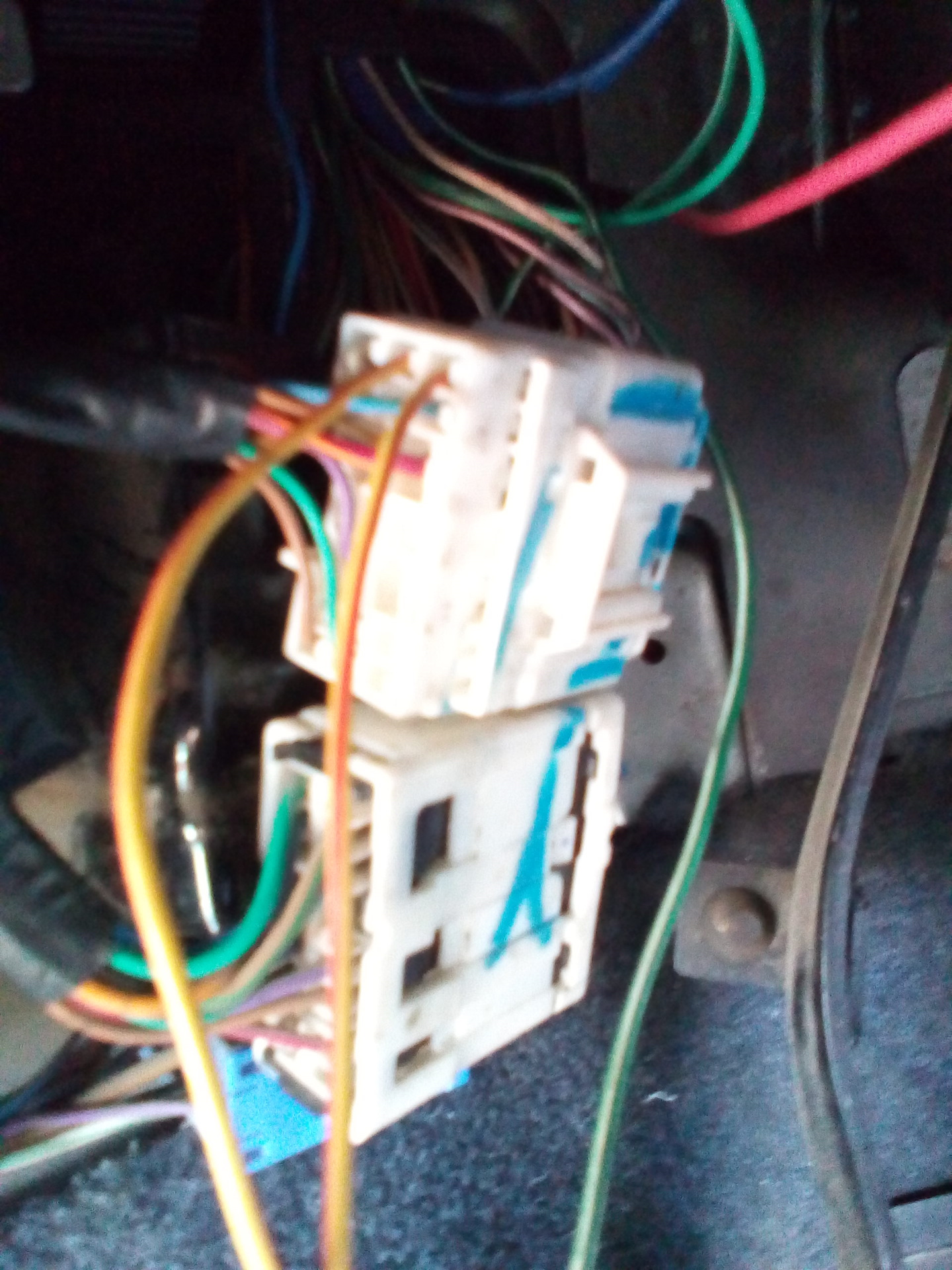

Теперь с салонной проводкой, от датчика температуры, тот что на внутреннем радиаторе идет 2 контакта, их нужно подключить к контактам 15 и 46 ЭБУ. Салонной проводки у меня к сожалению нет, так что из того что есть выдернул 2 провода с подходящими контактами и завел на белую фишку после ЭБУ, та что над водительскими ногами. Не знаю ее номер, просто вызвонил нужные мне контакты между ЭБУ и этой фишкой. Остался еще один контакт на ЭБУ, это 23, он идет на кнопку включения кондиционера. Этого контакта у меня в ЭБУ нет, так же из той проводки что у меня была подобрал подходящий контакт и вставил в пустое место под номером 23 в ЭБУ. Самой кнопки и фишки под нее у меня пока нет, так что, ее еще придется подключать, но тут уже чисто по схеме, там тоже все просто. Вот и вся проводка кондиционера.

Привет, как подобрать нужного вида контакт для подключения к ЭБУ в салоне, если от ЭБУ есть проводка(предположительно). Дело в том, что я не разбирал и не знаю что за вид контакта вставляется в штекер со стороны кнопки АС, может такое в продаже есть, или обрезать с чего нибудь.
Тут от комплектации зависит. Либо есть проводка, либо как у меня её нет. Но тут полюбой нужно разбирать и смотреть
