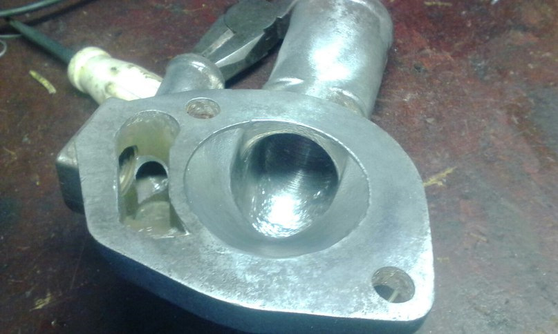

Так как двигатель планируется не совсем стандартный, то охлаждение тоже нуждается в доработке. Так как эта система особых хлопот не приносит, было принято решение доработать по лайту, то есть просто расширить узкие места.
На 4 литра моторе их два: термостат и его корпус в месте выхода на радиатор (сказать проще — передняя крышка двигателя)

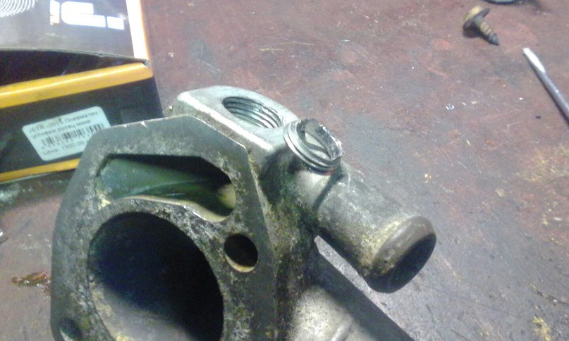

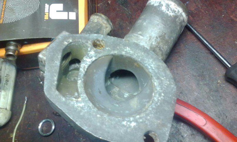

Крышка которая досталась с двигателем отверстия под датчик температуры не имела, потому была попилена в тренировочных целях. :))) Шире дале, Паша dirtrider подогнал нужную крышку с отверстием под датчик. И все бы хорошо, если бы в этом отверстии не торчала резьбовая заглушка, которую мы с ним не смогли выкрутить год назад :))) Но это происходило ночью на парковке у дома и шанса на ошибку не было, а сейчас у меня в руках была дрель, сверла и горячее желание жечь, потому в этот раз шансов не было у заглушки :)))
Итак, канал для ОЖ на радиатор имеет острый угол и сильно зажат в месте перегиба, что делает поток жидкости неламинарным.
Проблема ясна, инструмент наточен, устраняем :)))
Так вроде гораздо лучше :)))
На ровной плите и наждачной бумаге притираем привалочную плоскость:
С одним узким местом разобрались. Ставим на место датчик. С термостатом еще проще.
Термостат взят от 16 клапанного Акцента, после небольшой доработки напильником болгаркой встает как родной. Именно этот термостат взят из за температуры открытия 82 градуса и клапана который диаметром больше джиповского примерно на 5 миллиметров. Прав я или нет — покажут теперь только ходовые испытания. :))) Пока как то так :)))

Добрый день, подскажите пожалуйста, чем удаляли (сглаживали) углы?
На фото видна угловая пневматическая шлифмашинка с зажатой в нее шарожкой по металлу :))) Сейчас пользуюсь электрической бормашиной, она удобнее, результат тот же.
Спасибо. Пневмомашинку не признал и с бормашинкой еще не приобрел.
Напильником пробовал, не получается. :)))
