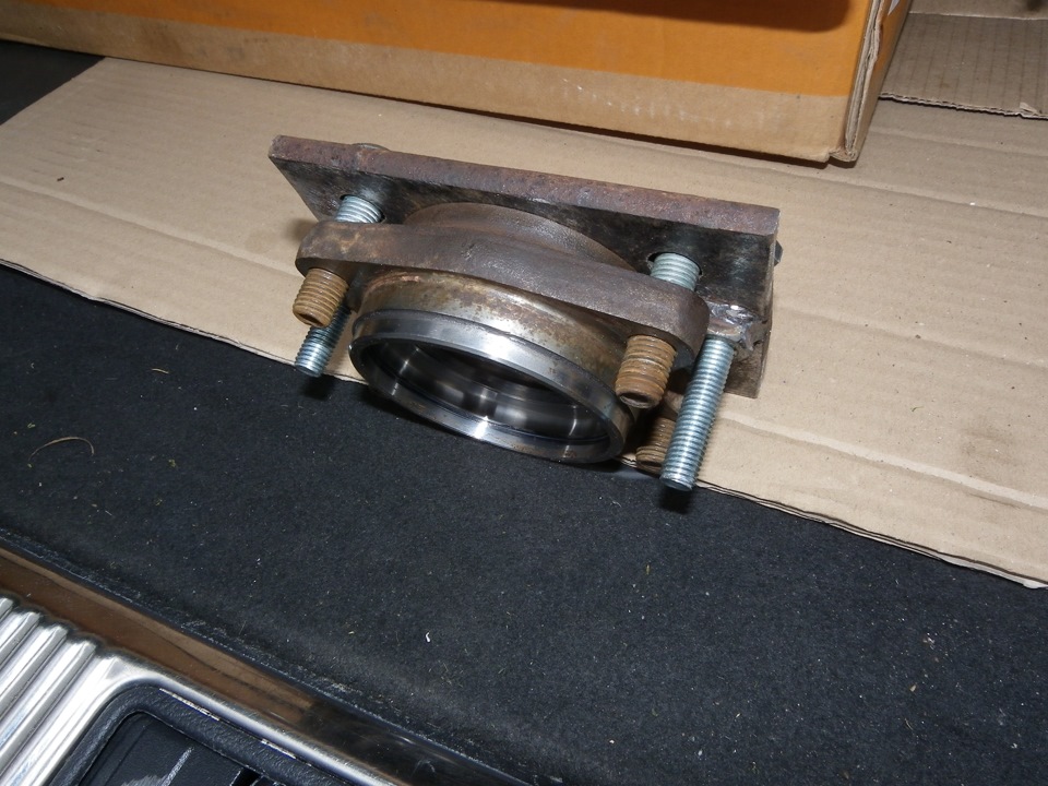

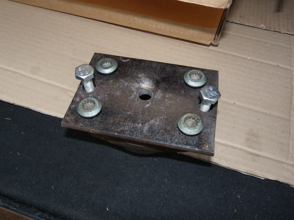

Начну с того, что решил я поменять ступичный подшипник спереди справа.

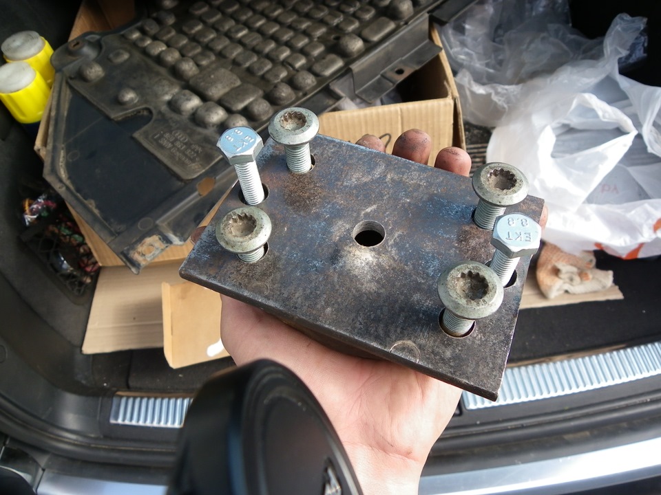

На работе делать было не чего и старый подшипник был, подумал — надо сделать съёмник ))) Начал вспоминать как я ентот подшипник после того как открутил четыре болтика с внутренней стороны стойки выбивал зубилом (((( В общем сварил вот такую приблуду, ну как сварил — насверлил по размерам )))

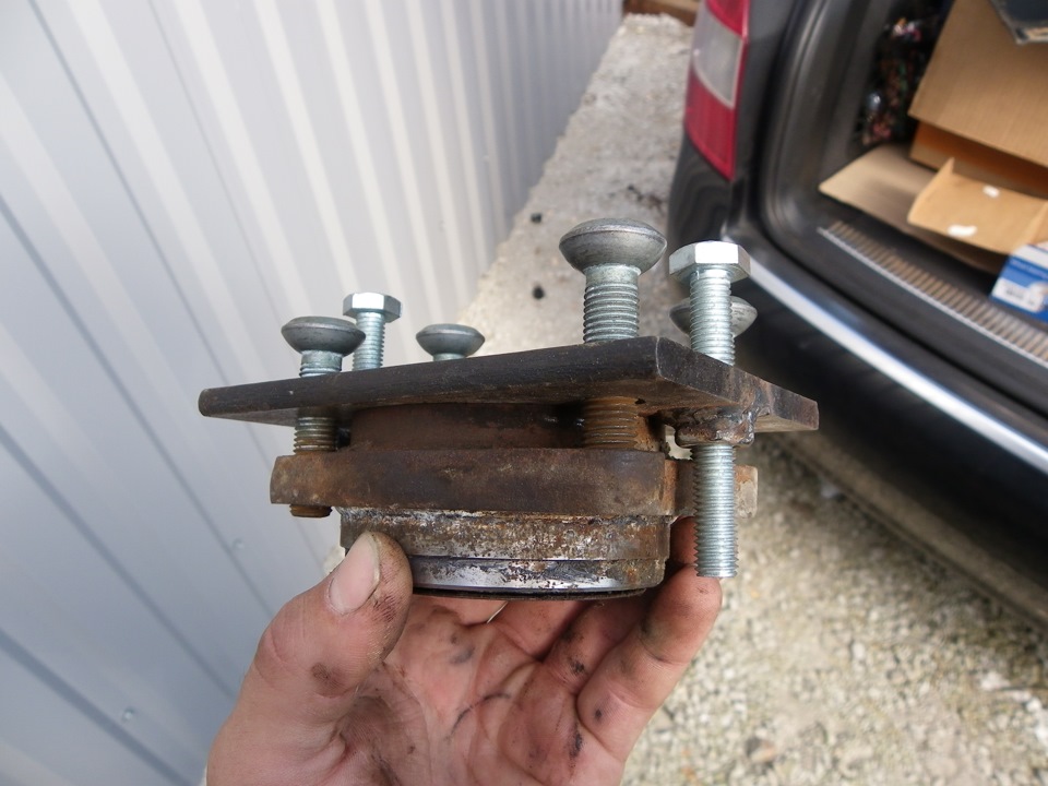

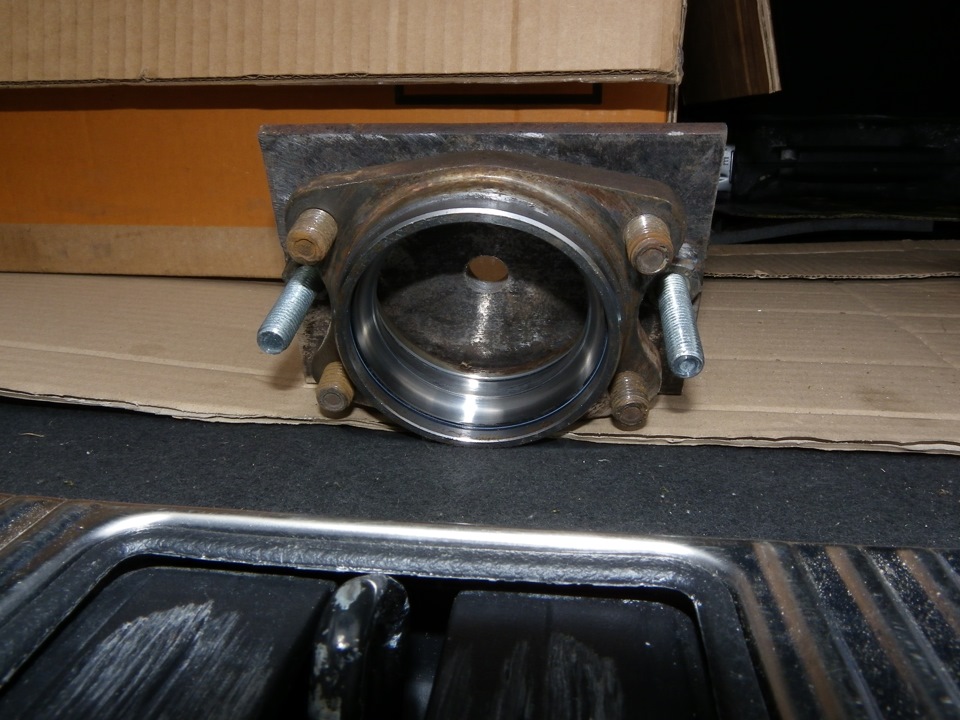

Вся суть данного съёмника — прикрутить его этими же болтами, какие мы выкрутили откручивая сам подшипник. А длинными болтами сверху и снизу выдавить его из стойки, вкручивая их… Но тут я не учёл одной вещи — как снять саму ступицу которая задавлена в центр подшипника ? )) Ведь если она будет там — съёмник не прикрутится и толку от него нет )))
В общем когда я начал разбирать машину на даче, а кроме этого съёмника и ещё одного — тоже самодельного нет ничего больше, и даже болгарки, я изрядно перепугался что поеду с дачи на электричке )))

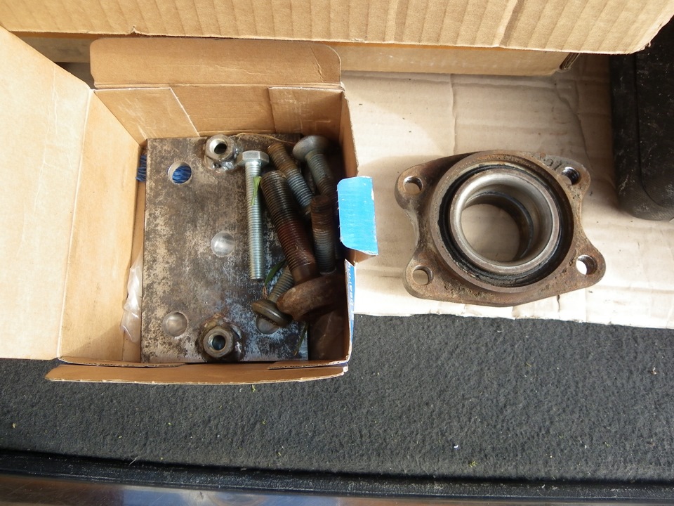

Ступицу снял простым способом : выпрессовал её колёсными болтами, вкручивая их в стойку, причём они были короткие и пришлось подкладывать между болтиками и стойкой пару гаечных ключа да потолще ))))

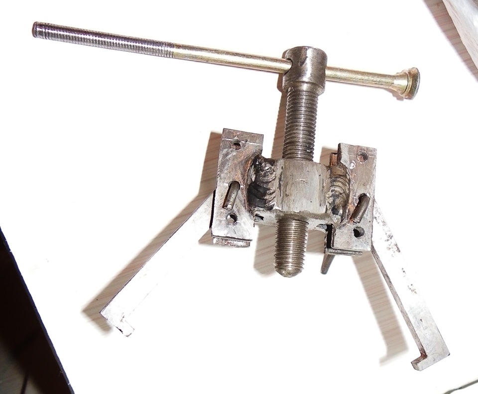

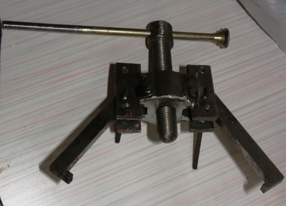

Ступица вывалилась, подшипник выпрессовал из стойки… А на ступице осталась маленькая наружная обойма подшипника насаженная наглухо, и тут я вспомнил что я её на старой работе грел резаком до красна и она расширялась и сваливалась со ступицы…

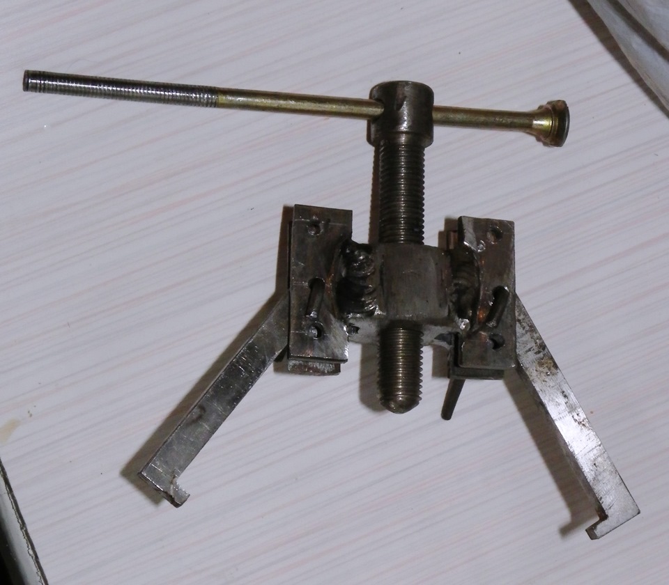

Меня перекосило и проникся я холодным потом )))) Тут мне помог ещё один съёмничек сделанный от нефиг делать )))
Снявший эту обойму так легко, что я не мог собой на гордиться ))) В общем подшипник поменял и самое главное наклеил пару ништяков : )))

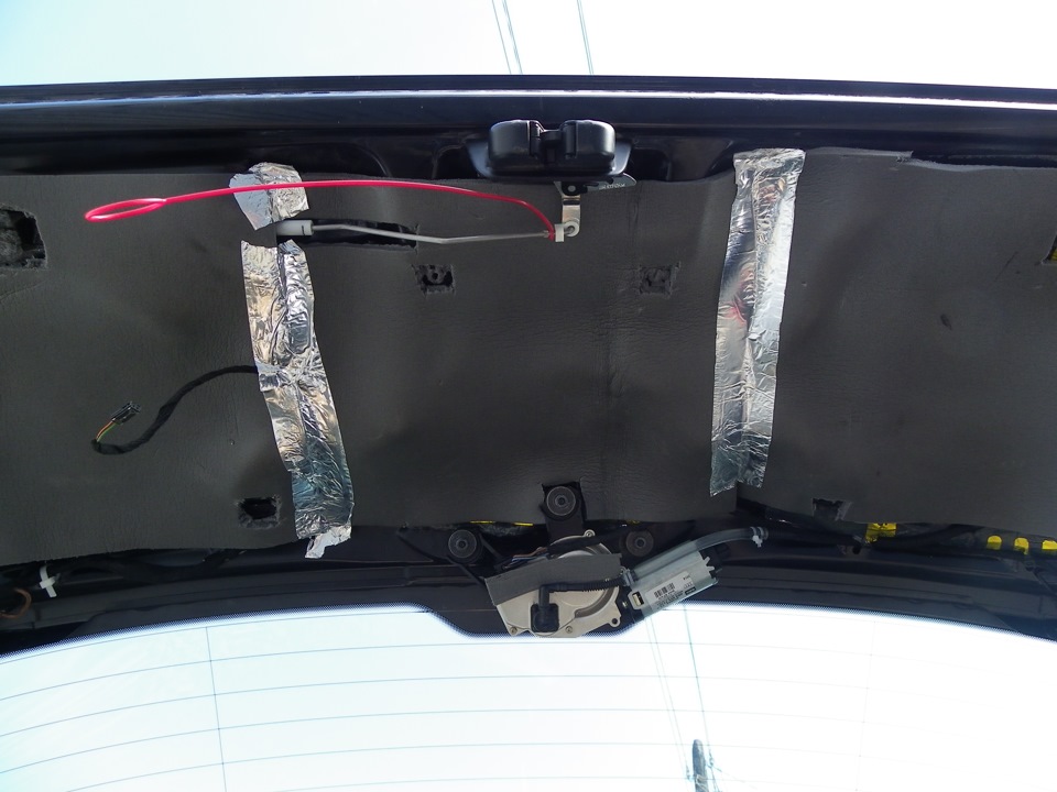

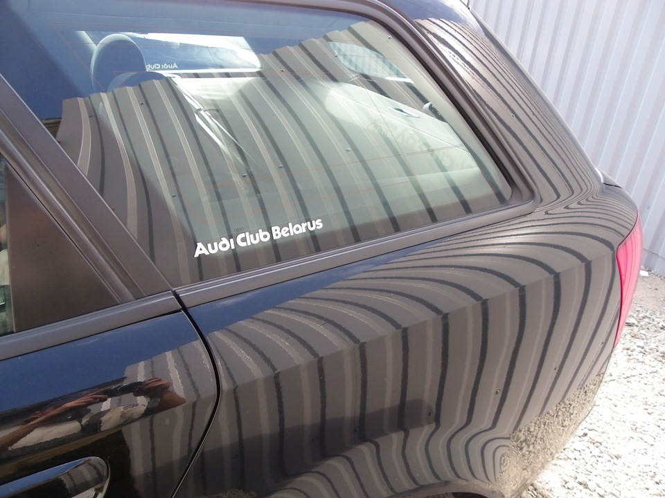

А ещё забыл — зашумил я наконец-то крышку багажника на 100%… Изнутри проклеил виброй, потом окна позаклеивал всё той же виброй, а поверху заклеил 8мм сплэном…
Еле насадил обшивку ))) Зато багажник стал от веса захлопываться легче и звук стал таким глухим (как двери в сейфе ) )))) Ранее разбирал весь салон : Потолок снимал, сиденья, пол, бардачки… Всё шумил на совесть, кроме дверей. Но уже в машине стало так глухо что насчёт дверей я ещё думаю )

У меня FORCE такая приспособа ) Вот сегодня начал делать съёмник для самой ступицы, которая в подшипнике запрессована, чтобы колёсные болты не портить… Будет что-то вроде такого только побольше : www.google.by/search?q=%D…ov-100mm.html%3B640%3B640

Да — не первый ))) Я вспоминаю как я раньше его зубилом выбивал между кулаком и подшипником вклинивал ))) А теперь всего лишь надо пластину прикрутить с отверстиями и родными болтами выдавить … Надо ещё придумать что-нибудь получше для самой ступицы )

сам не менял, только читал, какой это гемморой. Если бы было видео этого всего дела+чертежи съемников, тогда бы этот шедевр стал бессценным
Когда руки по локоть в грязи — некогда даже фото сделать ))) Всегда потом получается, когда уже всё собрано … А насчёт чертежей — всё сделано на глаз по старому подшипнику, поэтому размеров сам не знаю — можно только обмереть ) )))

Сильно сложно было шумкой салон обклеивать? И как там же роднаЯ изоляция была, ты поверху клеил или как?
тяжко весь салон разобрать… На обклейку полную ушло 2 недели … из родной изоляции там только местами вибра как смола проклеена… Больше там не было ничего (
