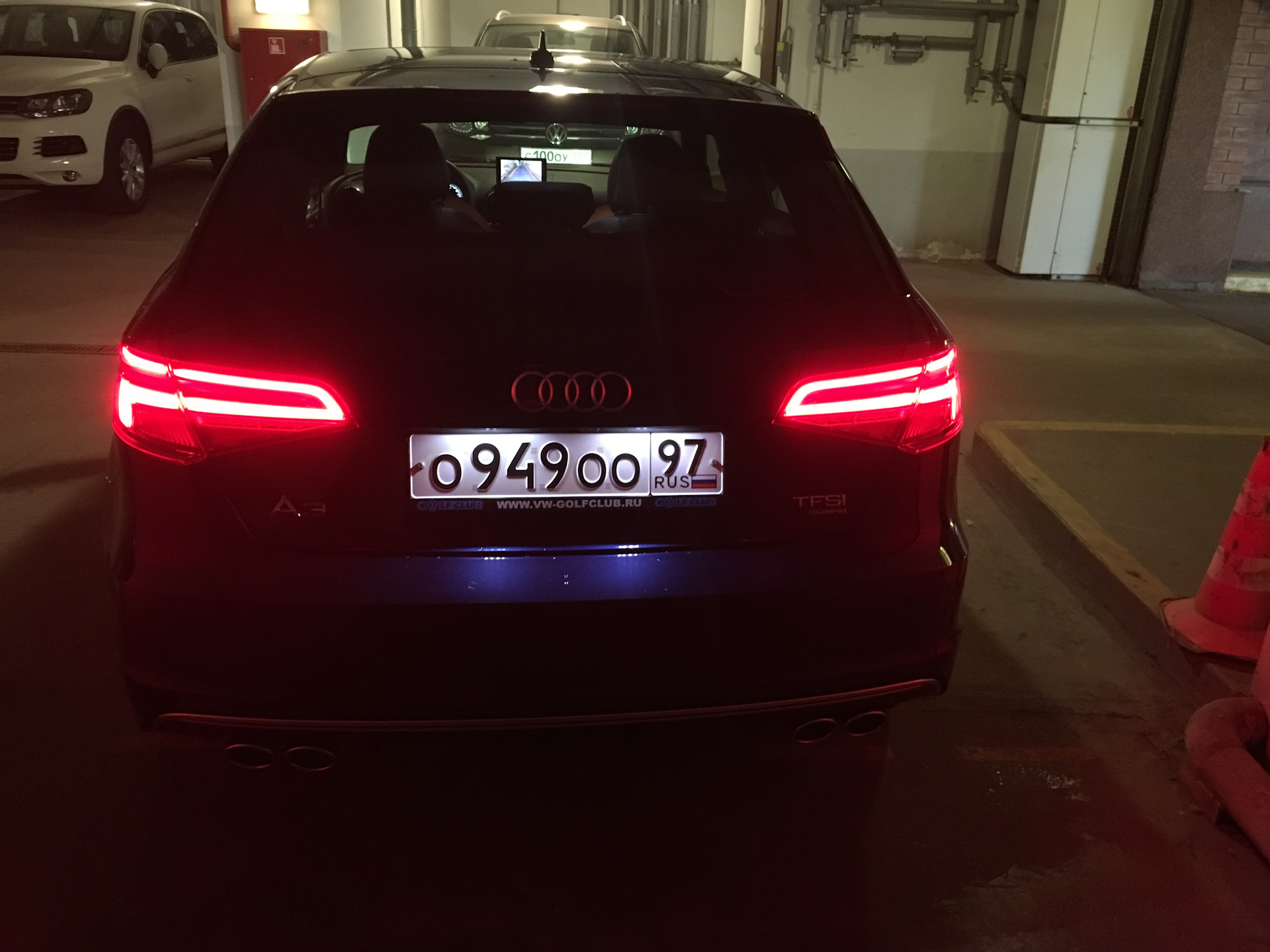

Были установлены фонари с динамическими поворотниками. Ранее динамику пытались сделать по разному, кто кодированием как тут
кто то покупкой блочка который делал тоже самое но за 120 долл. Но все это по сути было хренью, так как нормальной динамики это не давало в силу конструктивной особенности фонарей, а только позволяло зажигать секции с разницей в миллисекунды.
Решение было только по сути одно- рестайлинговые фонари. Что и было воплощено.
Результат на видео

Можете скинуть фотографию фишки задних фонарей где видно было бы где какие провода
Спасибо! У меня стоят диодные дорестайл, elsa у меня есть я смотрел там есть распиновка по моим дорестайловым фонарям, еще бы найти где нибудь по рестайлингу
А надо програмировать что то или только разьем перепиновать
1. Нужны сами фонари новые
2. Если у Вас галогенные фонари сейчас то нужно программировать и перепиновывать.
3. Если стоят уже простые диодные- то только перепиновывать

Очень понравилось и захотелось себе! Подскажите, это официалы могут сделать, или Вы это где-то покупали?
Фонари конечно можно купить где угодно. А правильно подключить думаю официалы врят ли
Можете подсказать, как они правильно называются у продавца или дать ссылку?
Называются: Задние Led фонари от А3 2017 модельного года
Спасибо! Буду искать в Питере!
Обратитесь к Q Sieben с ауди клуба- он может помочь

Ничего кодировать не надо, просто заменить?
провода в бцм дотянуть
Т.е. штатные не подойдет?
фонари просто меняются. все встают. от разьемов нужно с проводкой пошаманить путем протягивания провода в бцм
А бцм дорестайл подходит?
да
Спасибо

Кроме замены фонарей что нибудь ещё нужно было делать?
Теперь Led на matrix менять будете? ))
кроме фонарей нет. ничего. Только правильная установка
