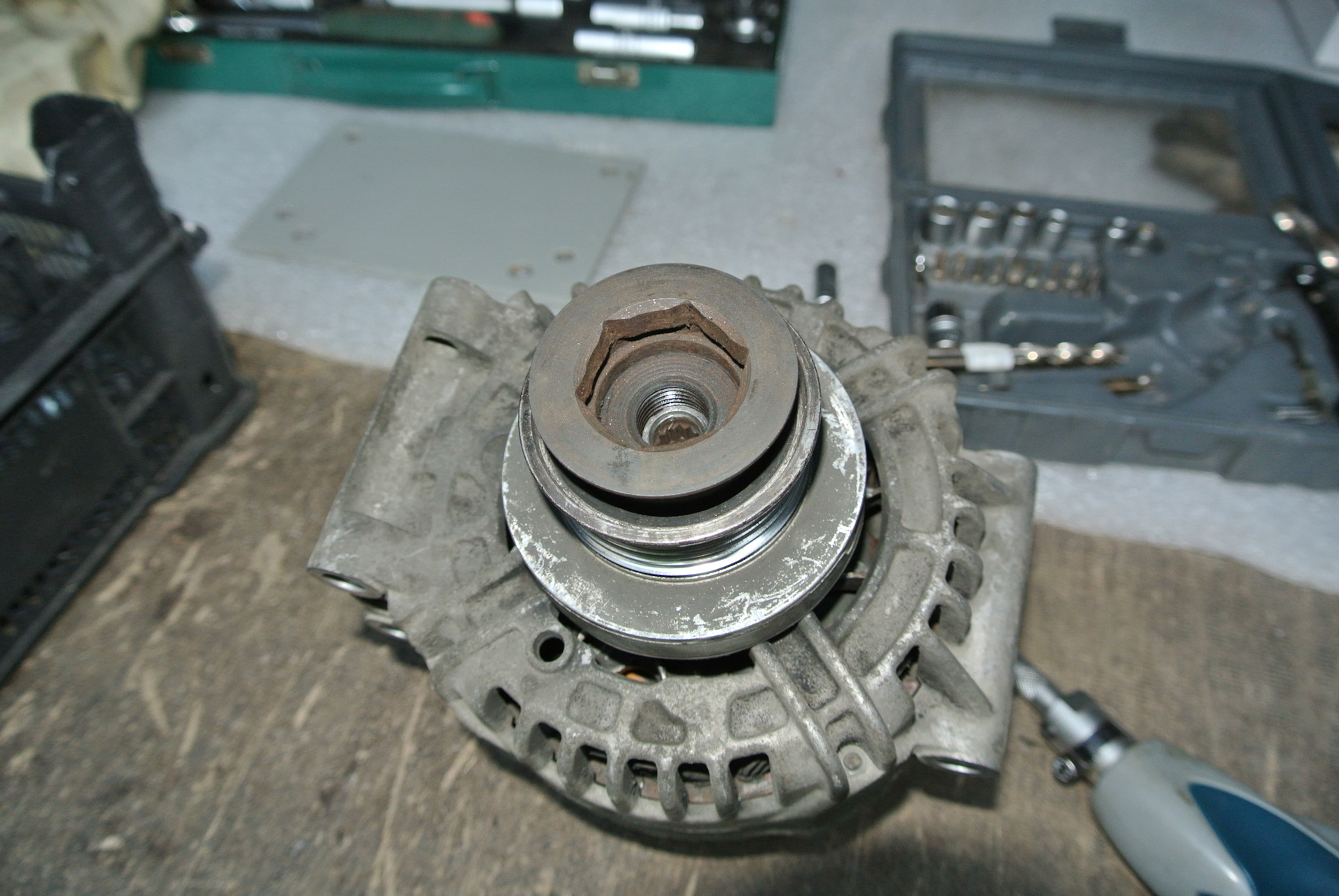

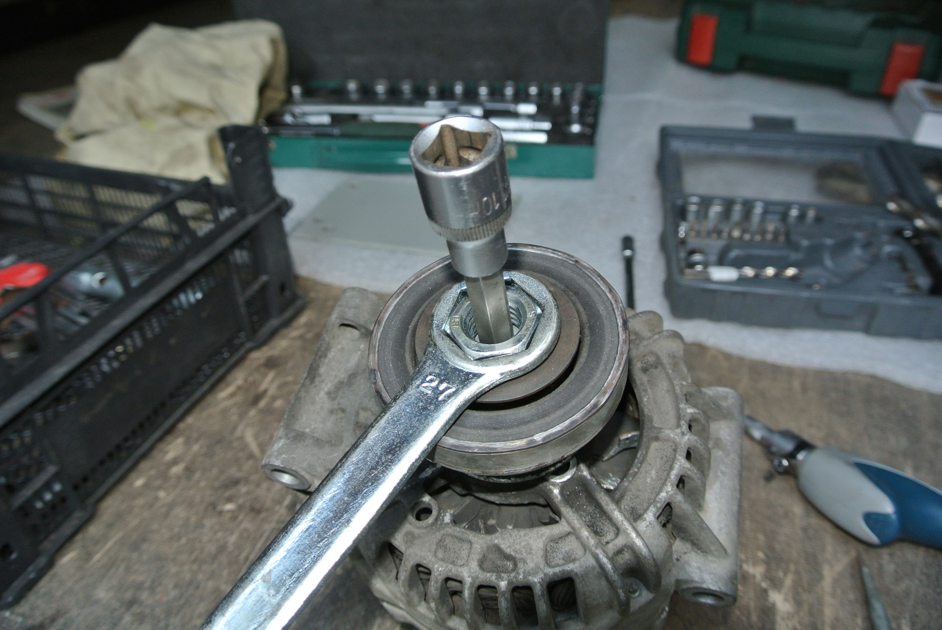

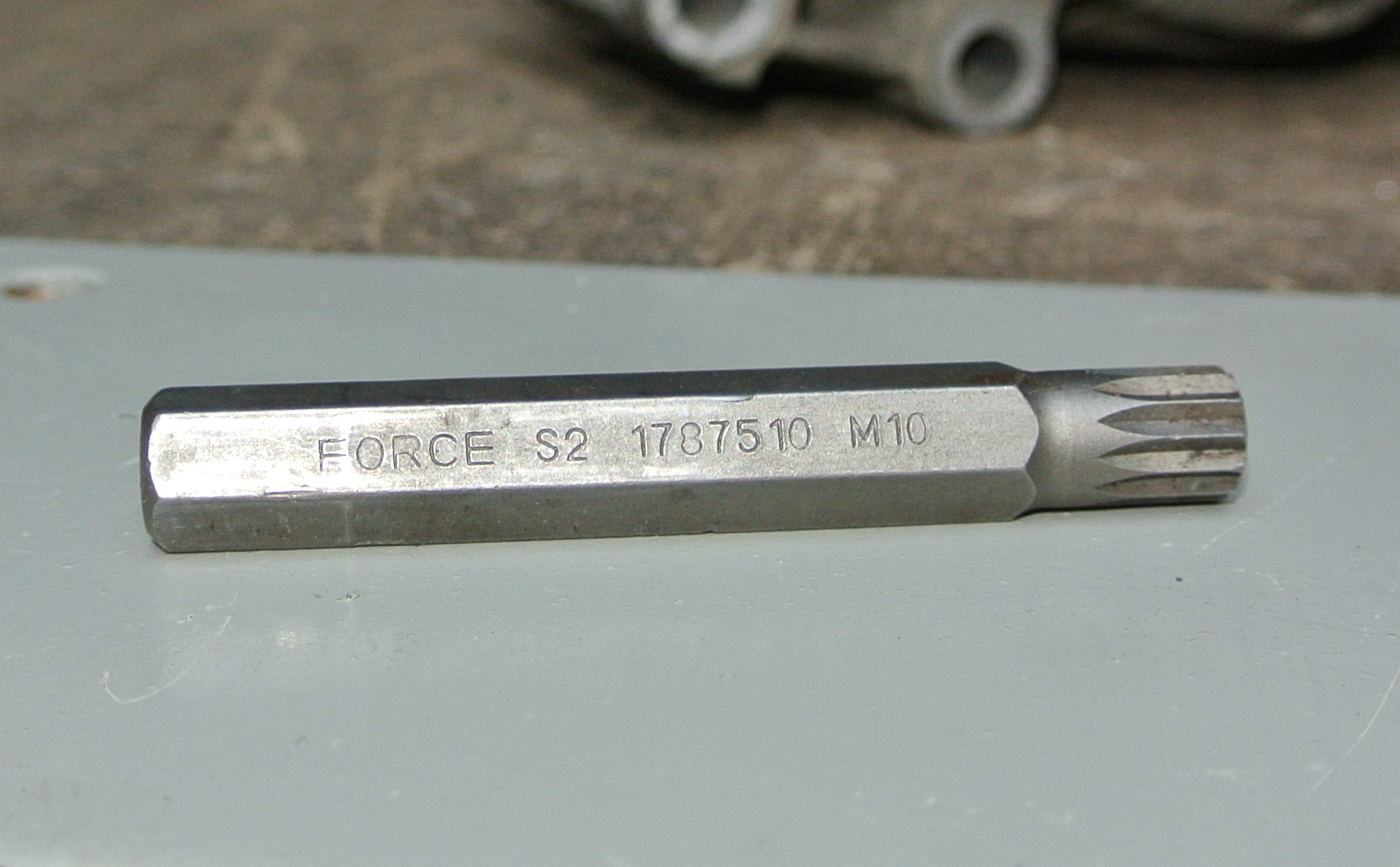

Заранее куплена бита Spline M10 и гайка М18.
Кладём внутрь шкива две-три шайбы, на них — гайку. Гайка наполовину внутри шкива, наполовину снаружи. Вставляем биту.
Берём накидной ключ на 27, головку на 10 и вороток.
Открутить удалось только с помощью двух труб, надетых на ключ и на вороток. Очень туго было.

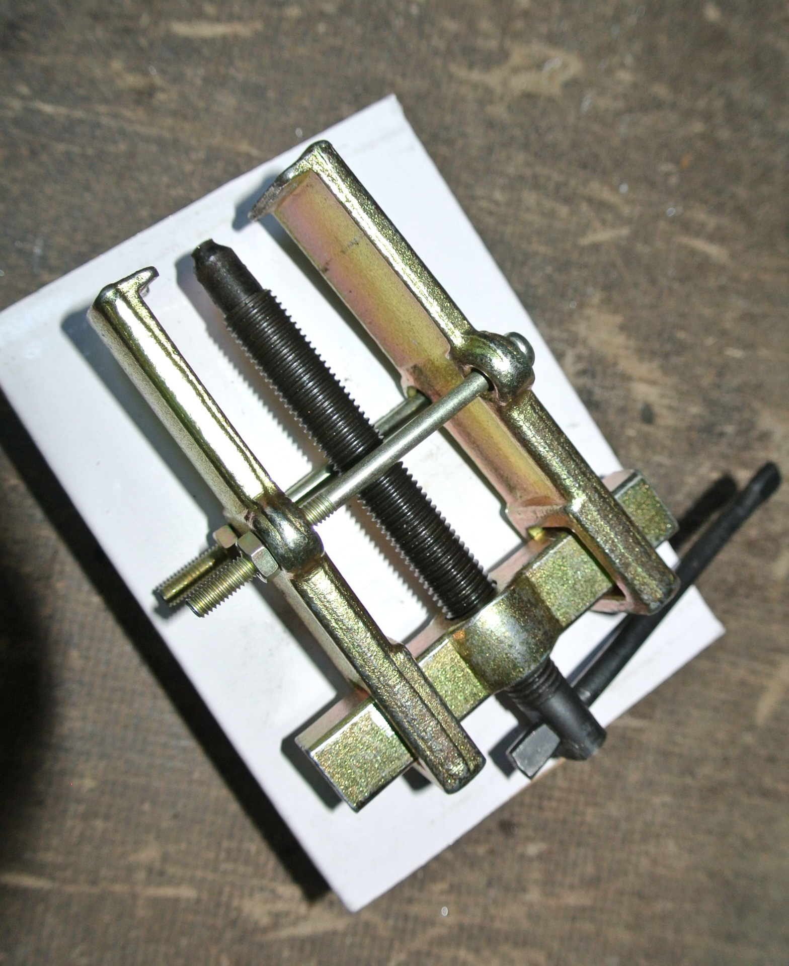

Для снятия подшипников купил вот такой съёмник:
Передний подшипник оказался вполне ещё бодрым, но всё равно его поменял. Задний уже жужжал и люфтил. Родные подшипники были SKF. Новые тоже взял SKF.

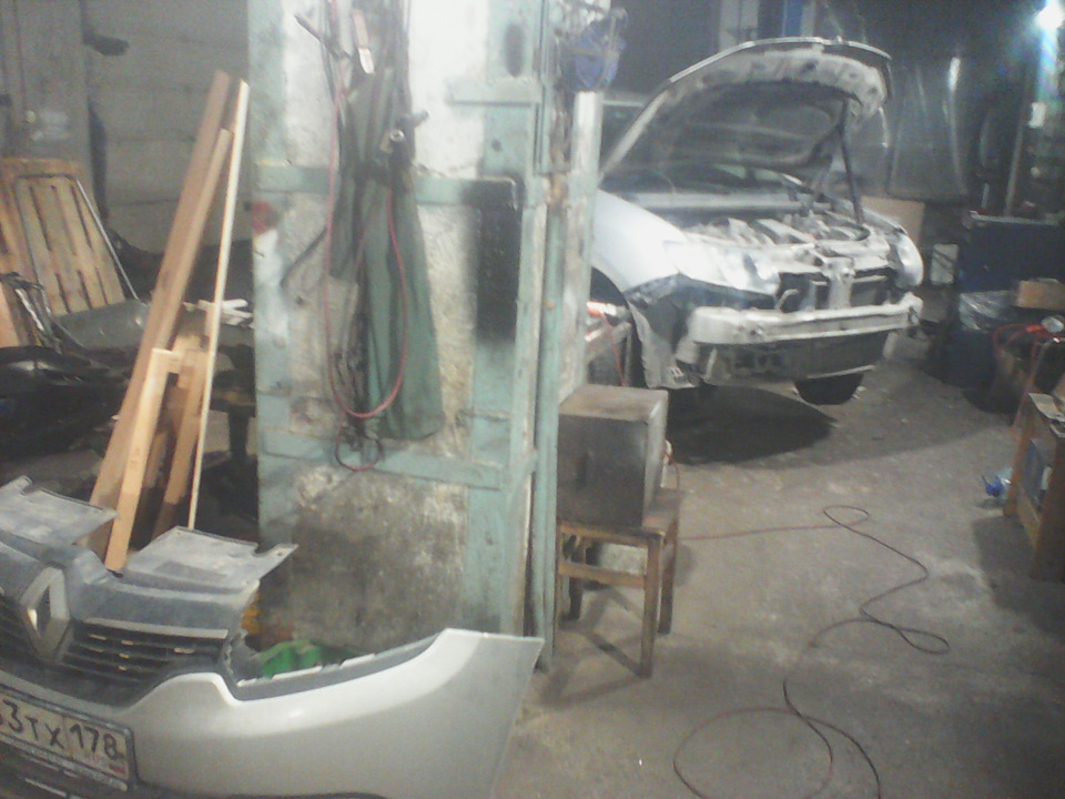

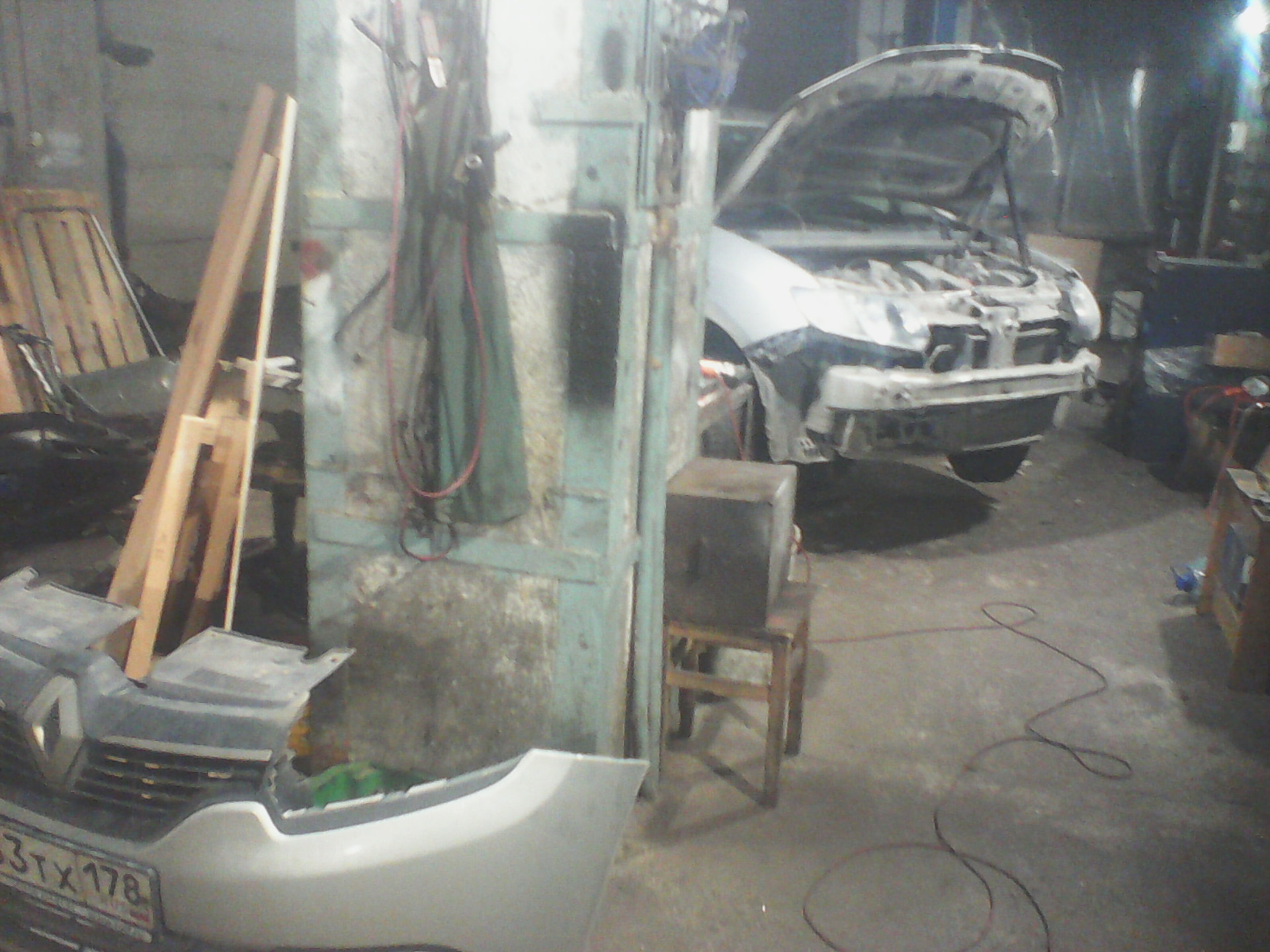

Вот на сервисе ремонтируют генератор — Логан 2014 года-снимают бампер, иначе не подобраться
